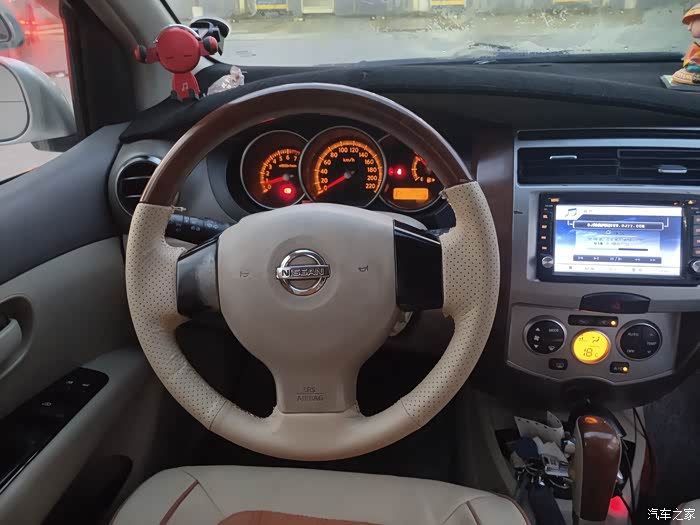

08年车,车子跑高速上110时速仪表水温就亮,空调不制冷,当车速下降到80左右灯就灭了,空调恢复正常。电脑读取数据,发现风扇转速不够。
解决方案:
  更换冷却液,更换风扇电机总成带框架,更换节温器,试车还是一样,没有解决问题?
