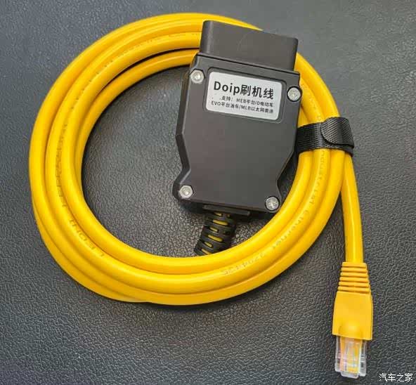

这是刷隐藏用到的Doip线,奥迪专用的,三十元左右一根
一头连接车辆的OBD接口
一头连接电脑
