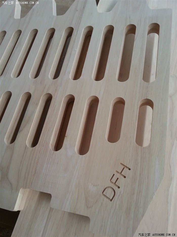

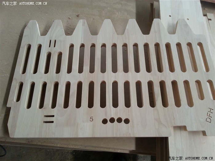

2014年5月18日,推出镂空减重版橡胶木车床,保证强度的同时减重1/4!

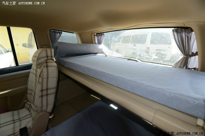

配合尾箱隔板可以轻松实现双层床功能,上层小床长度1.5米,停车时睡个小孩完全没问题。

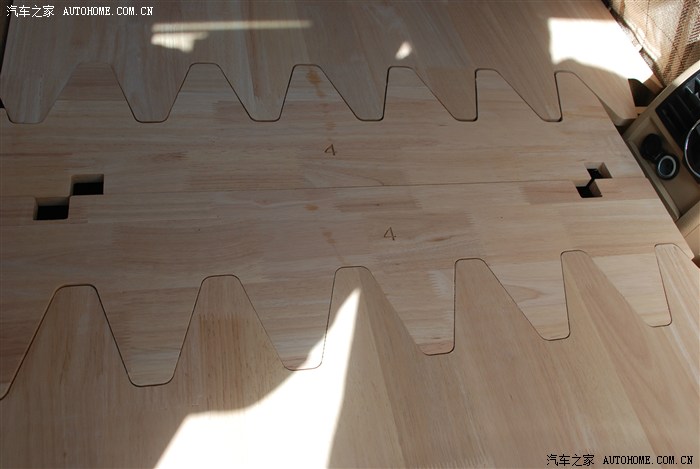

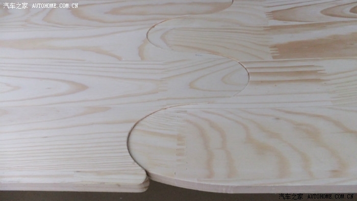

2012年9月21推出:床板采用波浪线对接,完美兼容各种安装方式!
近期细节方面多处改进,包括:
1.改变纵梁形状、大板前端开槽,释放前排座椅的活动空间;
2.每块板刻上编号,便于识别组装;
3.选材提升橡胶木和新西兰松木,减少受潮变形;
4.大板增加提手设计,方便搬运;

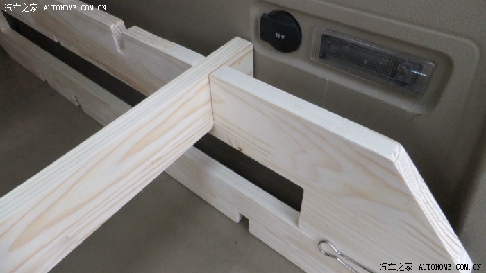

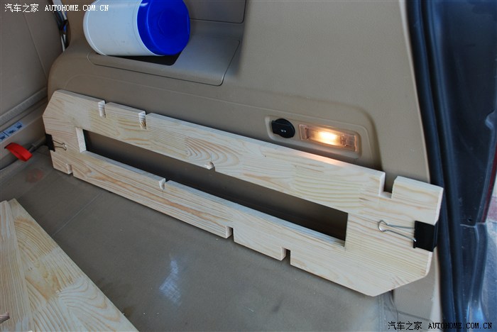

5.大板增加开槽,避让尾箱灯光和点烟器。

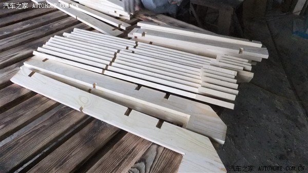

          这个帖子采用打补丁的方式更新了几次,有些地方安友理解起来可能有点困难,回头有时间我整理一下;现在先简单说明一下车床的组成部分:

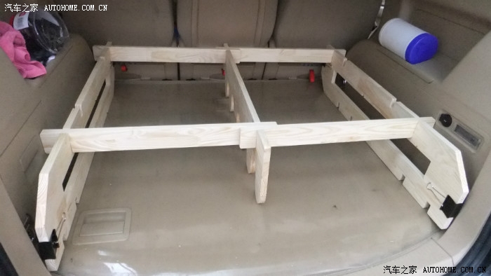

        全套车床组件共14件,包括纵梁4根、横梁4根、短横梁两根,波浪边大床板两块、波浪边小床板(可兼做后备箱纵梁)两块;
    用在前床拆除三个座椅的情况需要用到全部14块板,
        拆两个座椅的情况用到其中的10块板(少用一块大床板),
            拆一个中座的情况用到其中的6块板,
                不拆座椅、在后备箱使用的情况用到其中的11块板。
 着重说明一下,拆座椅和不拆座椅这两种安装方式,所有的部件都是共用的;在两种安装方式之间切换,几乎没有多余的部件,只是安装方式不同!

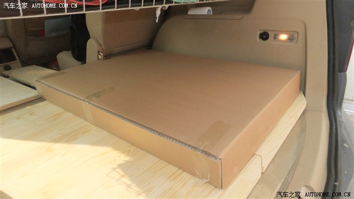

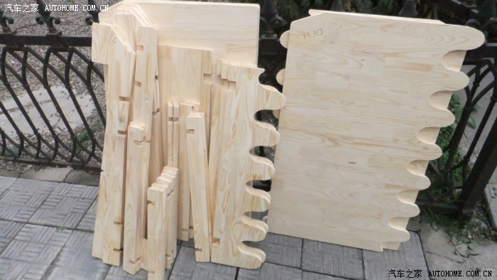

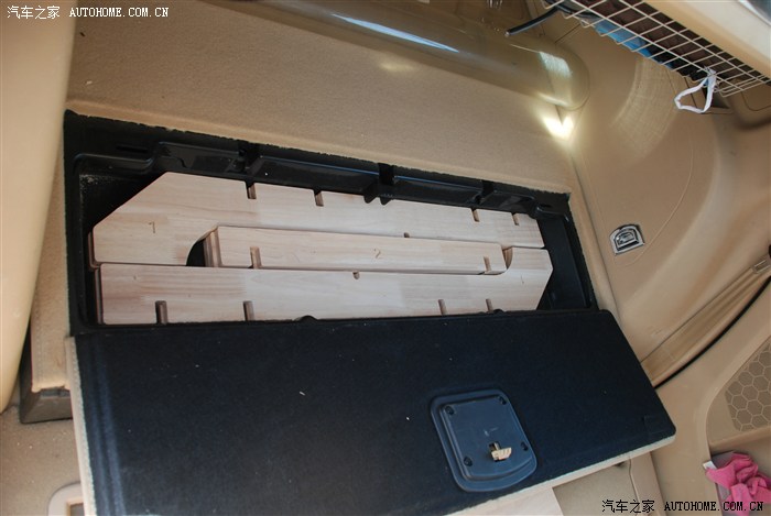

新拍的收纳图,请上眼呵呵
全套一共14件(每一块上面都刻有部件编号),从左到右:大床板×2;小床板(兼做后备箱纵梁)×2;短横梁×2;标准横梁×4;纵梁×4

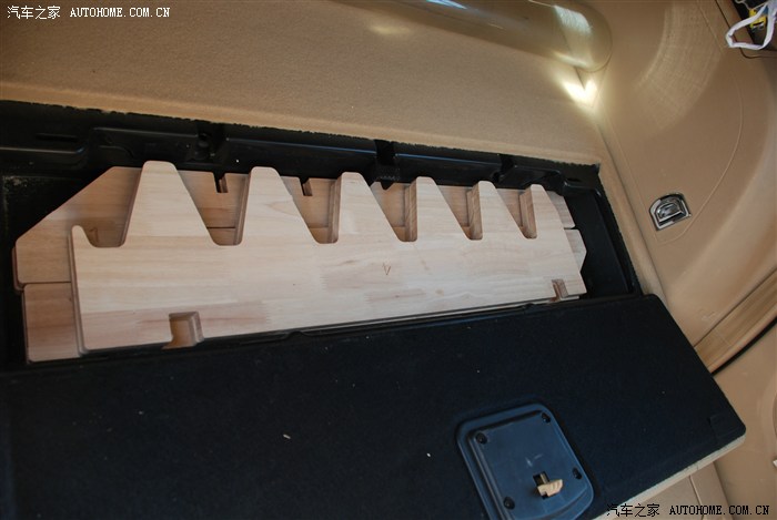

大床板(5号板和6号板)放在后备箱只占不到两厘米的高度

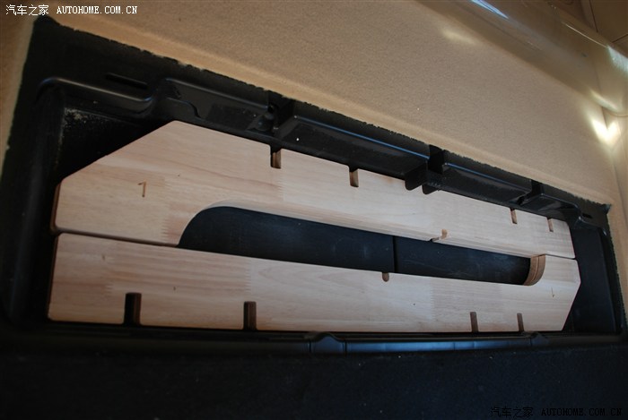

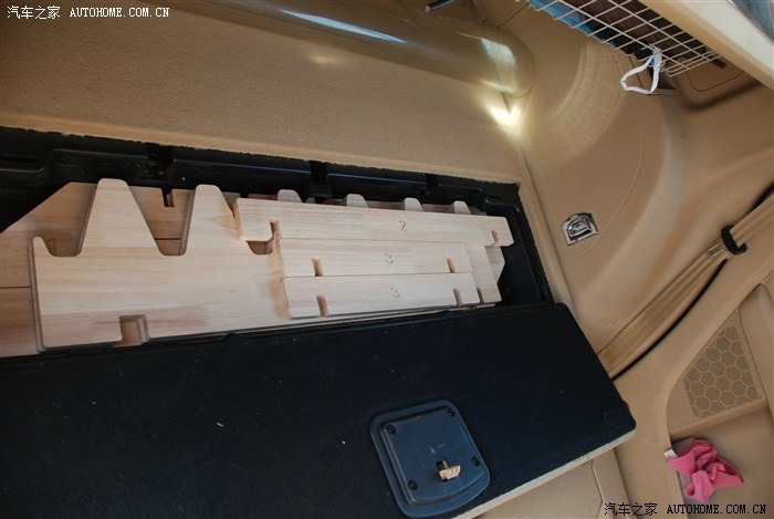

除了大床板以外的12件,都可以按照图示的顺序放进后面的长条形储物盒:
先放入四块纵梁(1号板)
再放入三块横梁(2号板)
放入两块小床板(4号板)
放入剩余的一根横梁(2号板)和两根短横梁(3号板)
盖上盖子OK了
专用包装箱,90×60×8厘米

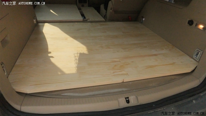

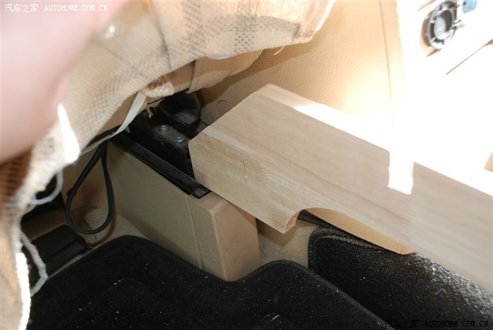

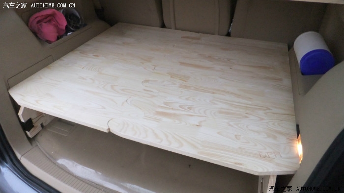

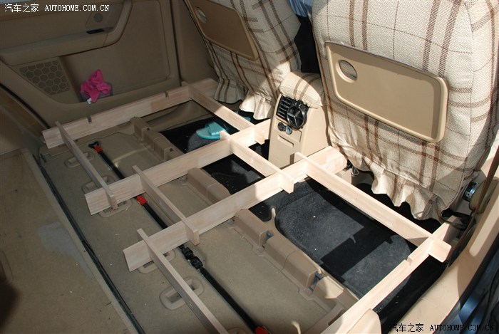

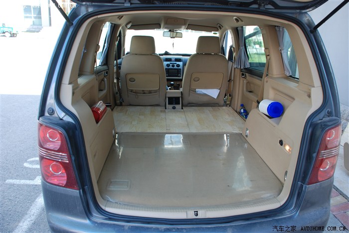

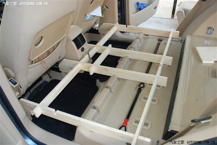

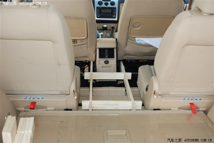

安装方式一,不拆座椅:

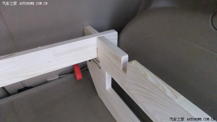

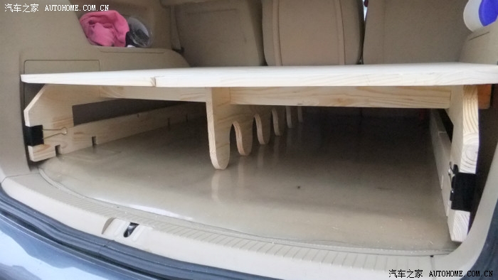

用余下的一块4号板加强床板尾部的支撑
放到座椅

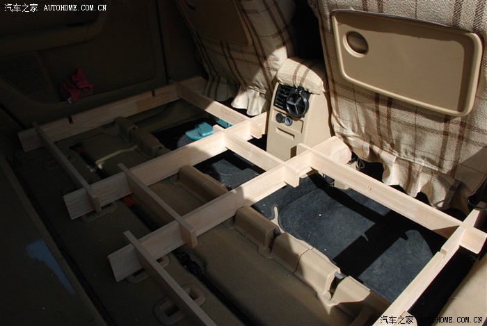

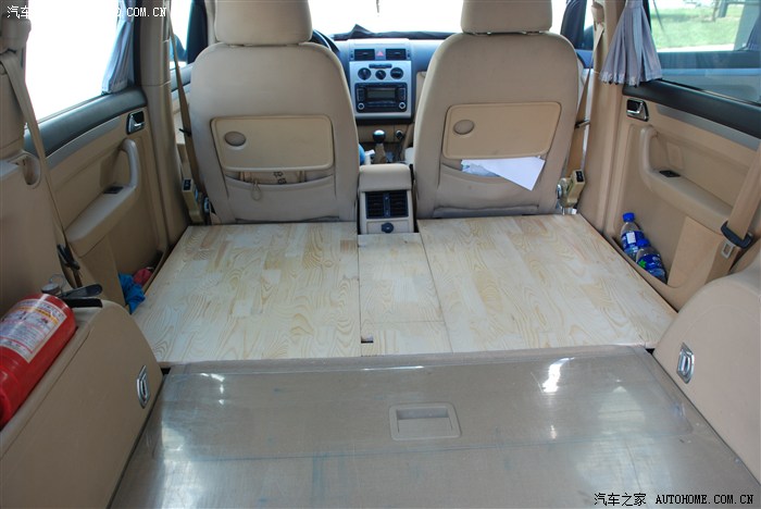

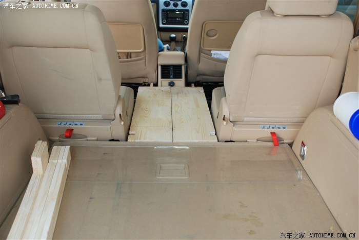

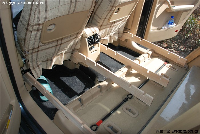

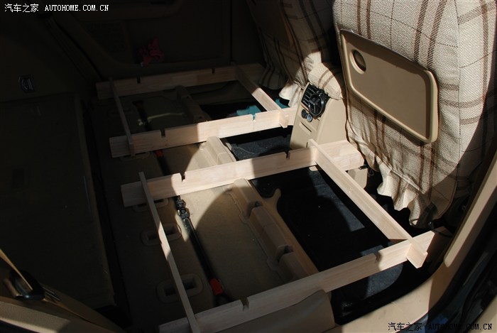

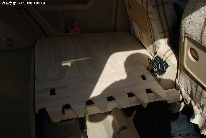

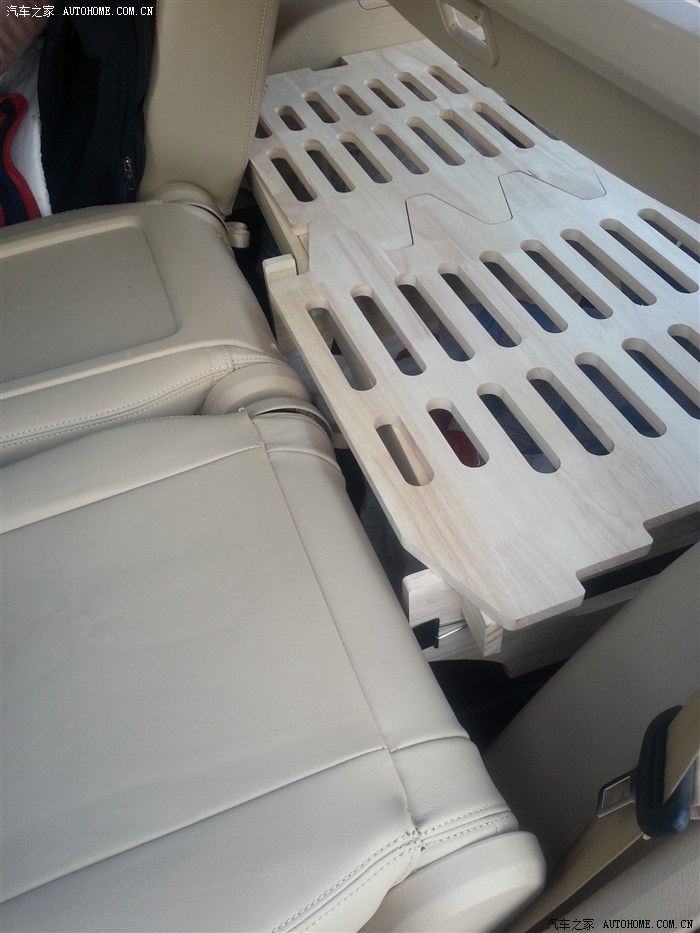

安装方式二,拆两个座椅:

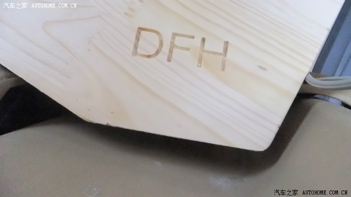

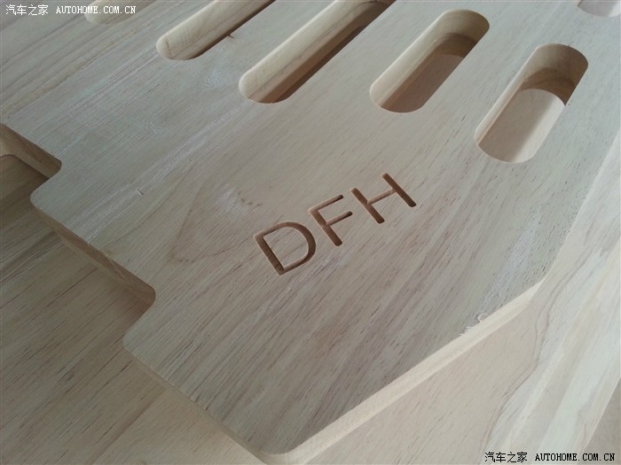

来张大肥猴LOGO特写:你好安友,请收藏,系列途安专用产品:
不要小看“DFH”这三个字母,它标志大肥猴产品的原创性,安友仿制的车床有可能外形看上去和肥猴的也差不多,但是细节之处会有很多差距,这也就是所谓的“逆向设计”永远比不上原创的地方。

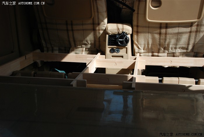

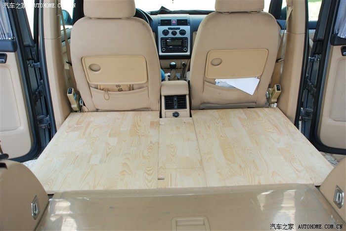

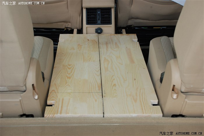

安装方式三,拆三个座椅:
床板不带波浪线的都是借用老版图片,请见谅!

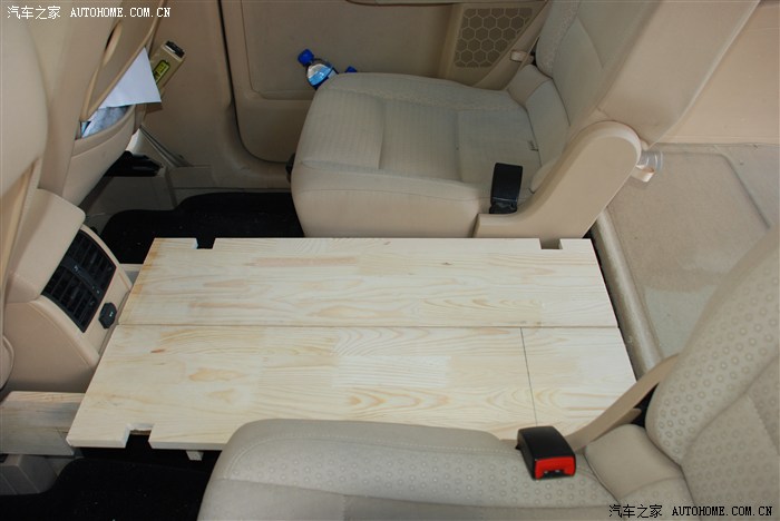

安装方式四,只拆一个座椅(图中为老版本,新版是两块波浪线小床板)

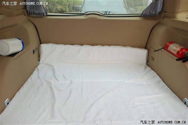

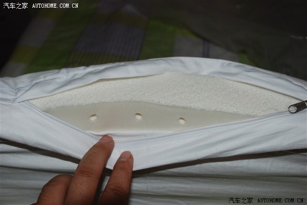

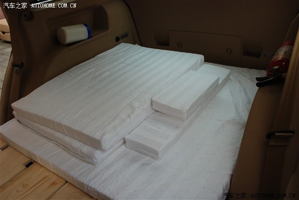

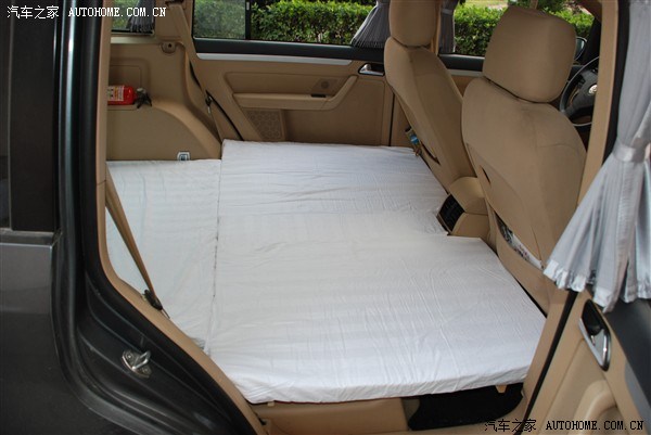

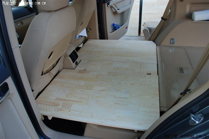

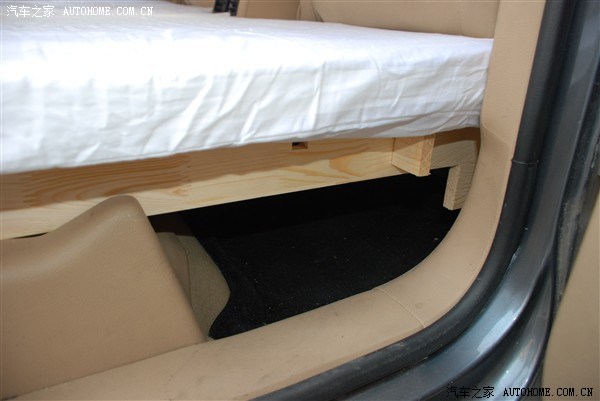

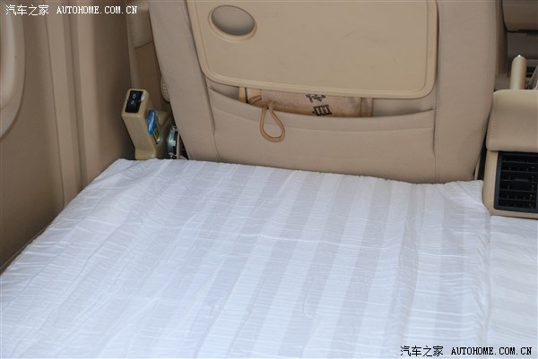

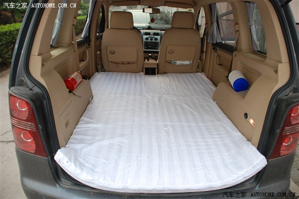

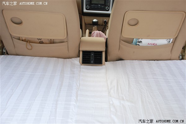

铺上组合式乳胶垫的效果:
说下优点:
1、宽敞舒适:床的长度达到1.9米,前部宽度1.35米、后部宽度1.05米,同时最大限度地利用车厢高度,两个人睡觉空间很宽裕;

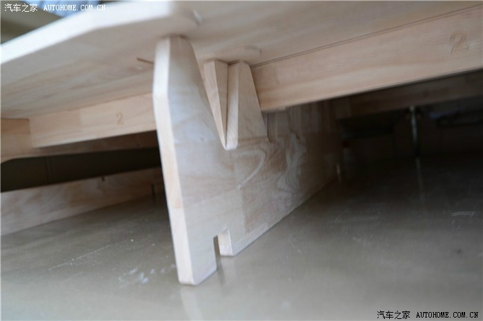

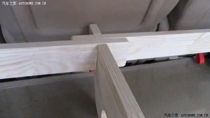

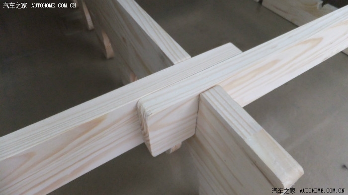

2、拆装简便:床架是用开槽的木板“插接”而成,搭建和拆卸只需要一分钟;
3、小巧轻盈:总重不到14公斤,体积只有0.05个立方米,收纳起来基本不占空间(几根木条可以放到座椅后面那个长方形的储物盒里);
4、配套齐全:定制5厘米厚的乳胶垫作为床垫极为舒适,纱窗、尾箱隔板等极大的提高了实用性
5、灵活多变:一套车床、任意组合、支持多种安装方式;

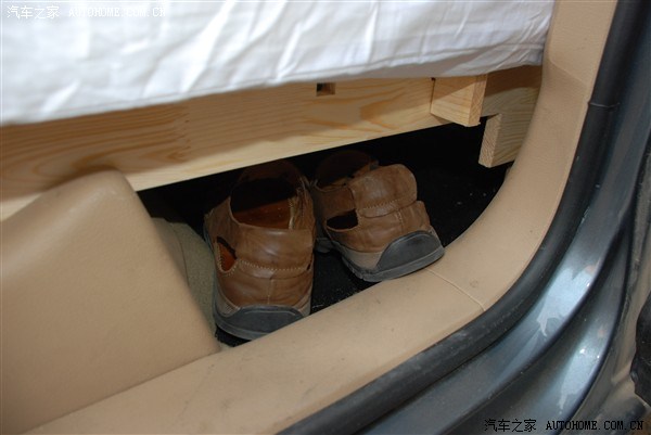

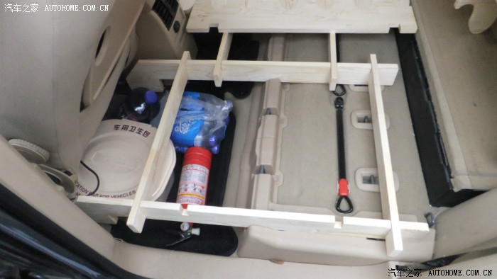

7、床下空间可以利用,我出行时一般会带两箱矿泉水,还有拖鞋、雨伞、帐篷、防滑链等,都放在床下面;
从额济纳旗回京时买了好几个哈密瓜也都放在床下面了。
8、床架前端卡在前座的导轨上,后面卡在后座的钢梁上,整体平整、稳固,能承重、扛造!

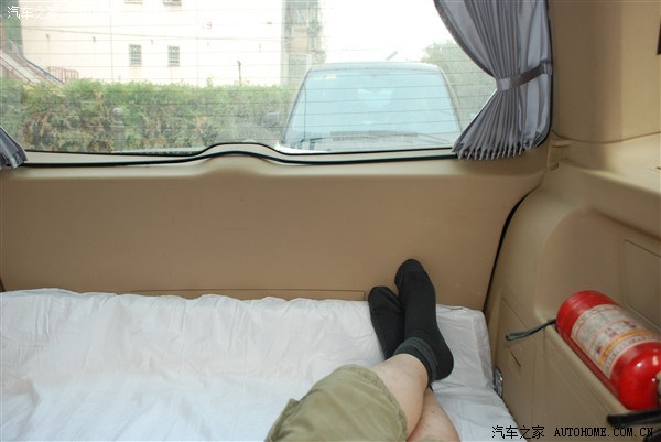

这个方案很适合两个人远途出行,我开这个床车几次出行北到阿尔山、西到额济纳旗、西南到梅里雪山、青海、西藏行程超过三万公里,吃住基本在车上,感觉很给力!
