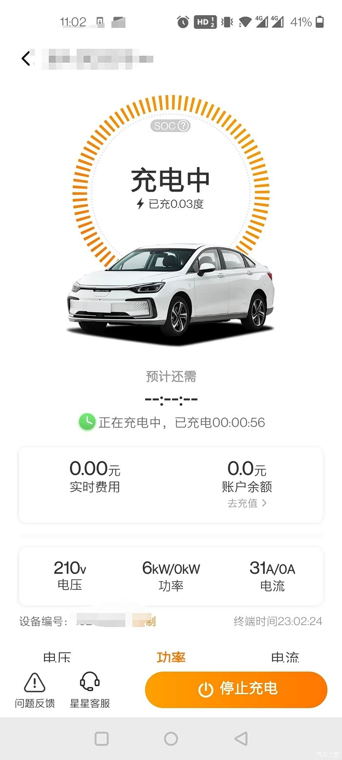

3.1再也不用洗漱后,等到半夜11点,换衣服换鞋,去地库手动刷卡给车充电。可以提前桩端、车端分别设置好,定时会自动开始充电;也可以到11点,手动车端、桩端开始充电立刻即可。

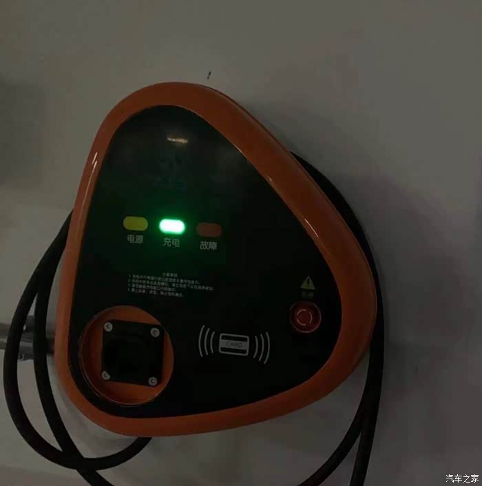

购车赠的桩,星星充电的

成功预约充电
