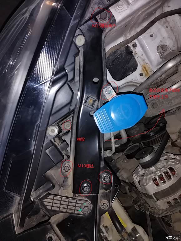

挪动横梁位置,用M10M13扳手卸下螺丝,M13只卸下1颗,另外一颗旋松一半螺扣。
横梁上移动闪开大灯组拆卸工作位置

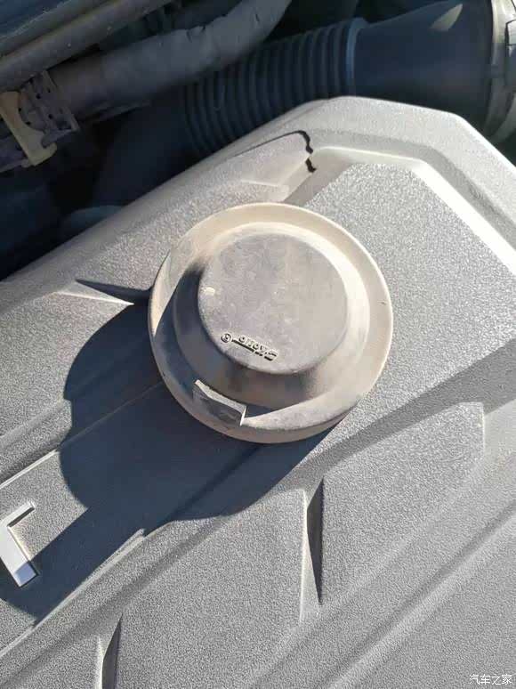

灯组防尘罩

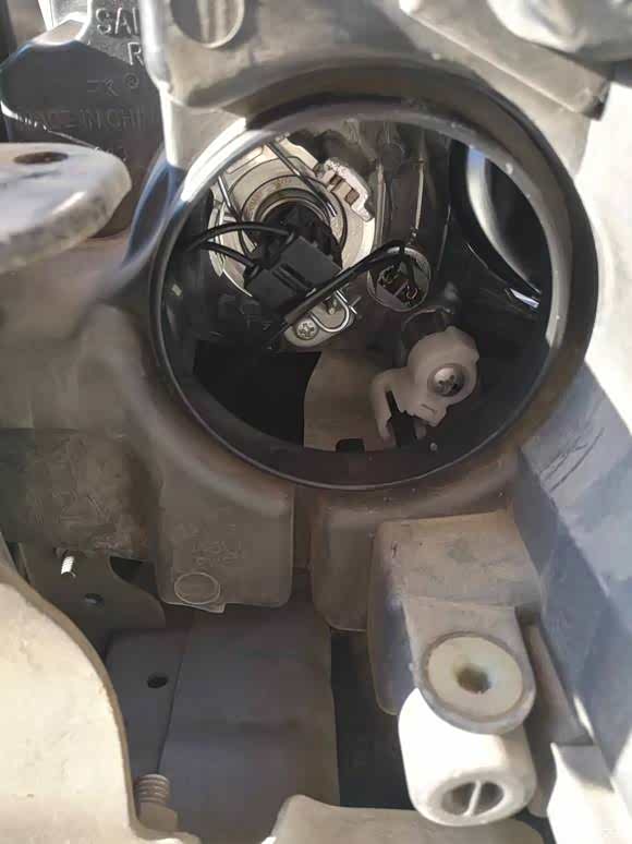

灯组内部情况
示宽灯位置

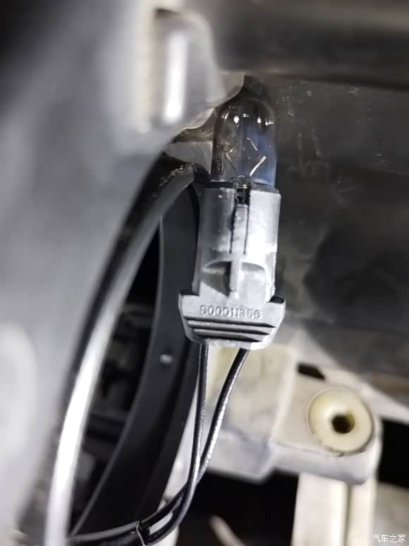

示宽灯和灯座
示宽灯从灯座拔出来

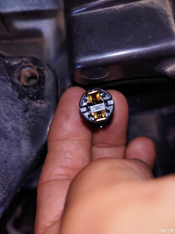

示宽灯灯座插座

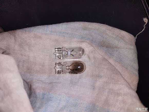

好坏对比

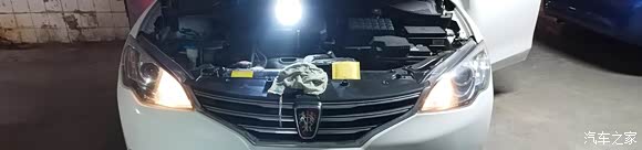

恢复如初
示宽灯已经坏了近1年了,马上年检了,需要赶快修理了。

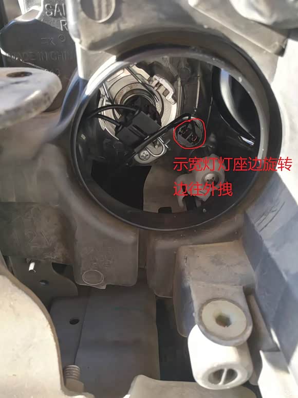

更换示宽灯需要把大灯组合上面的横梁挪一下位置,它的存在有些碍手。一共5颗M10螺丝,两颗13螺丝。M13螺丝智卸掉外面的一颗,里面的卸掉很是不容易,松动一半螺纹即可,把横梁逆时针旋转约90度,轻一点轻一点慢一点。
大灯组合后面有一个防尘胶皮罩子,用牙刷刷一刷表面的灰尘防止掉落大灯组合里面。向外拉出防尘罩,找对示宽灯位置,左手右手交替使用,手指捏住示宽灯灯座,一边旋转一边往外拽。就拽出来了,有时候需要拽的力气大一些,塑料变形后就锁紧了,卡扣回缩就出来了。
把示宽灯从灯座上拔出来,更换上新的示宽灯即可。逆向恢复安装即可。
