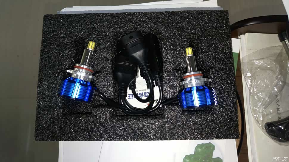

“大神们”都说没有透镜的LED是耍流氓,但不试怎么知道呢?抱着试试看只换LED灯泡看看效果,不合适再退货。100元一对的两面发光的买了远近灯各一套,300多一对的360度发光的买了一对远光,对比一下效果。可惜的是360度发光的远光到现在还没到货,那就先看看便宜那两对的效果吧。

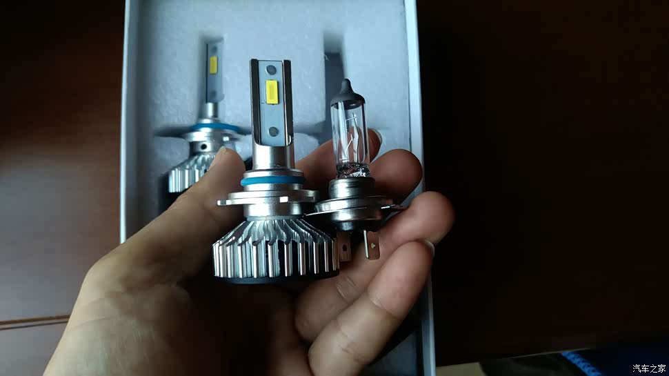

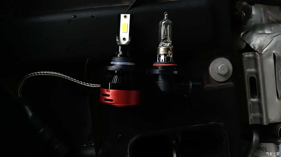

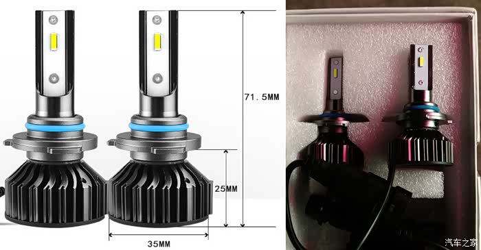

1.这两对灯都比较短,才70mm,安装后不影响原装防尘盖。
2.这两对灯风扇部位直径是40mm,近光灯(H7)完美安装,远光灯(HB3/9005)安装不上,得另买直径35mm以下的。
3.近光灯底座和原车不匹配,买灯时得让卖家另配一对,远光灯不需要更换底座。

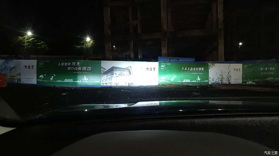

4.近光灯安装好后,人站在车前一直退到50米外都没被照到眼睛,切线好,光线集中不分散。
5.没有透镜,也不会耍流氓,经过测试天逸可以直接换LED灯泡。
6.远光灯下次再更新测试结果。
7.自己动手,几分钟搞定,天逸设计还是比较简单的,逆时针松,顺时针紧,无损安装。
8.这只是100元一对两面发光的近光灯效果,大家可以买贵一点的来试试,比如360度发光的,再相互交流。不差钱的可以换带透镜的或者直接上原厂的,效果肯定会更佳。

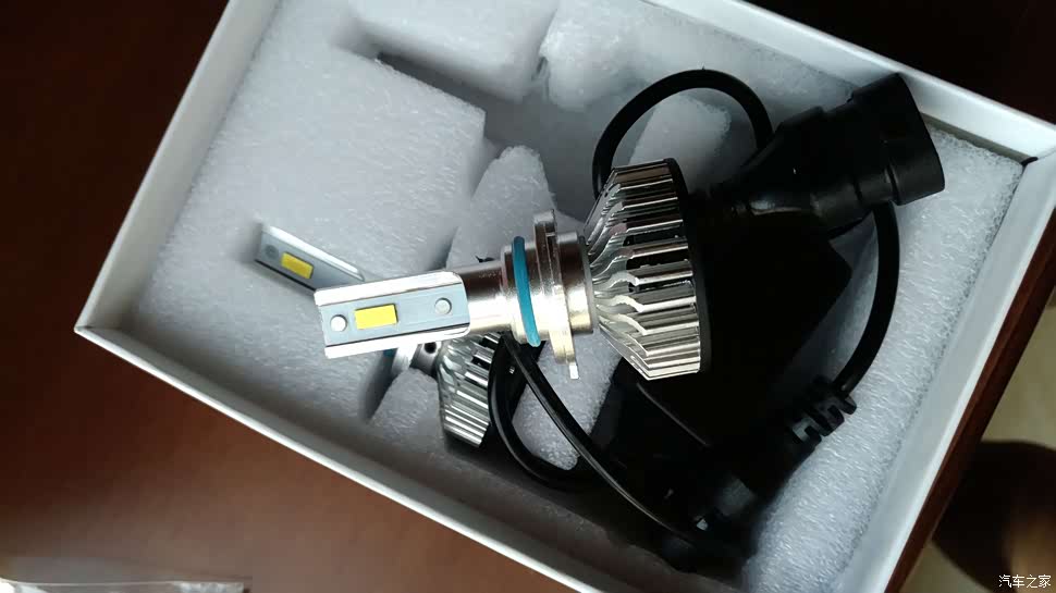

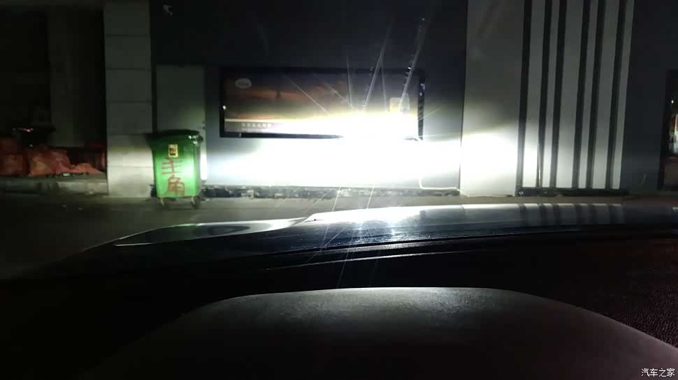

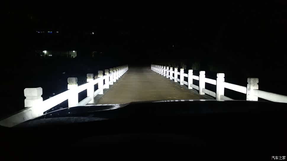

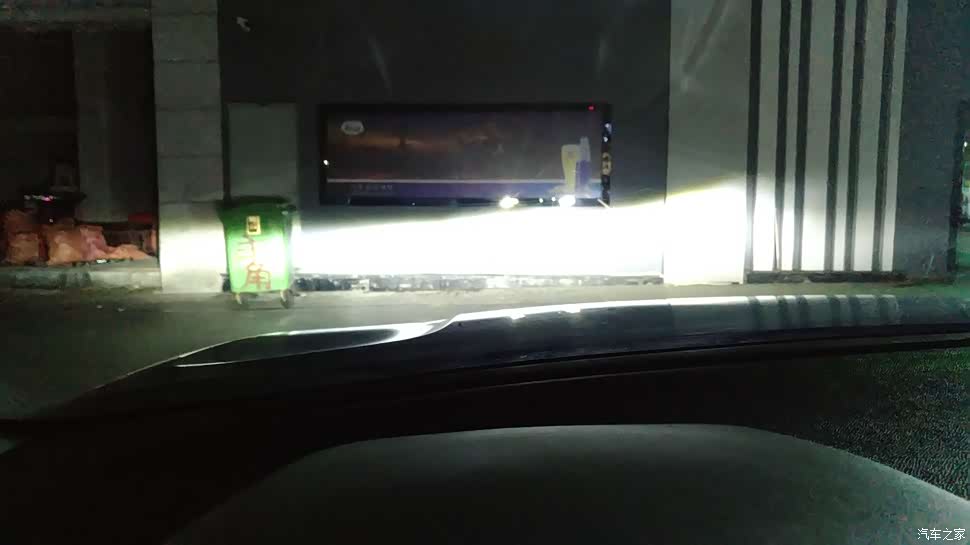

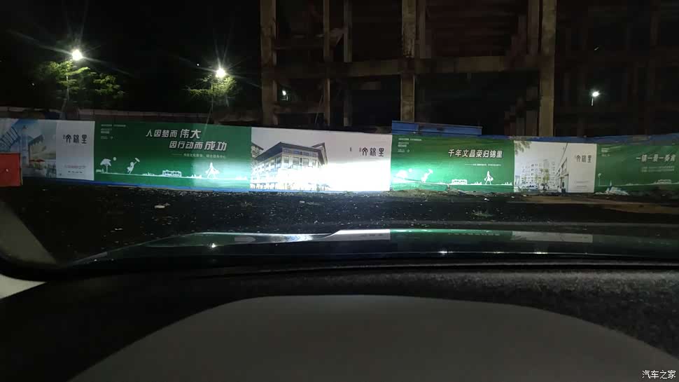

只开近光灯哦,超亮。
站在那看一点都不刺眼,怎么相片感觉不一样了。

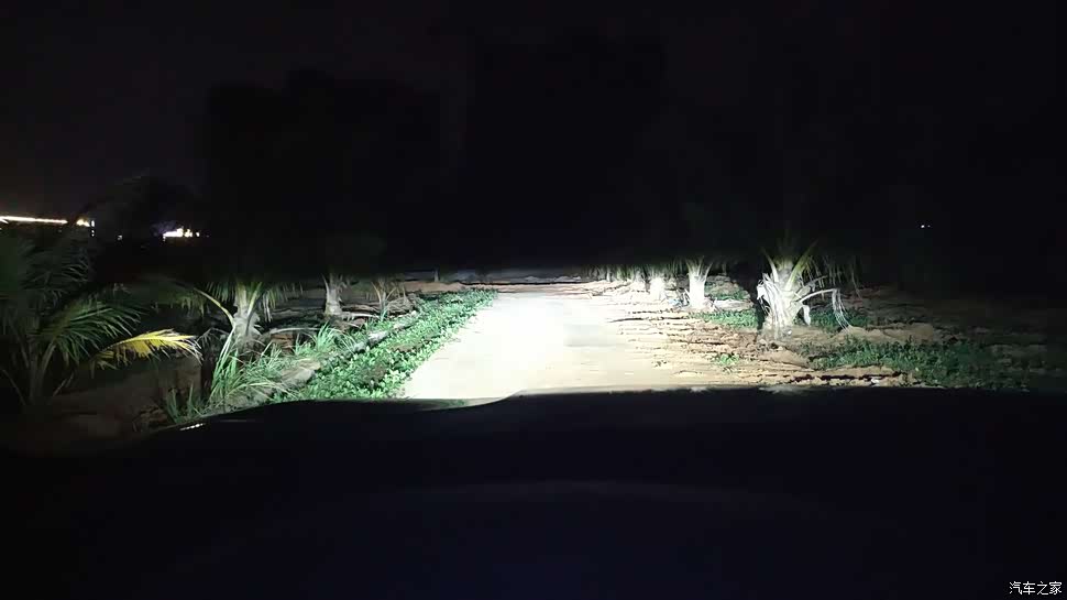

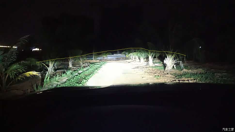

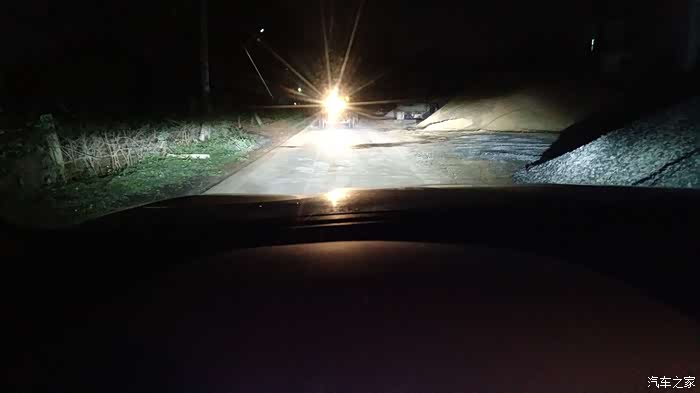

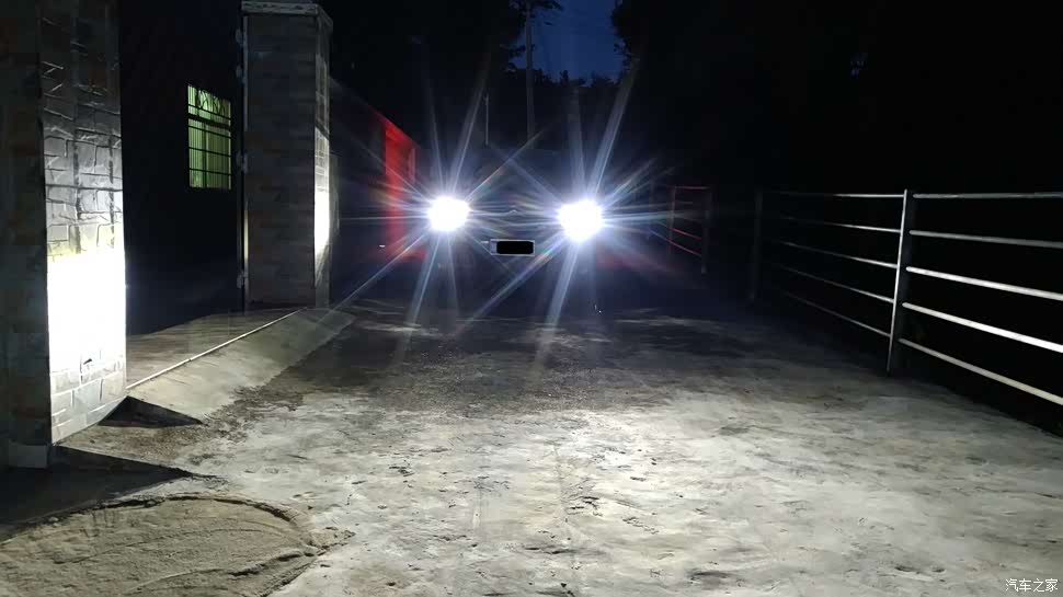

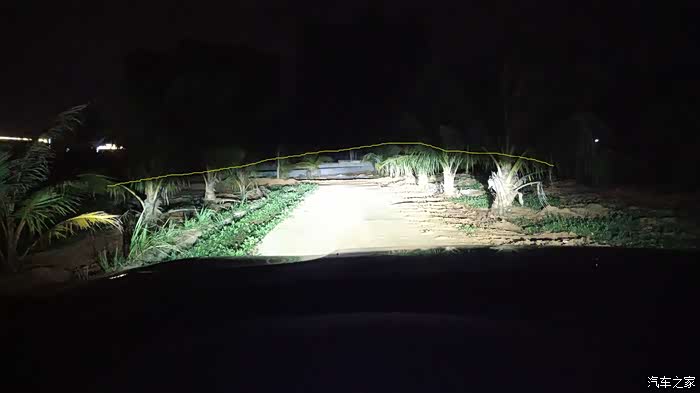

乡间小路,爽,光型切线好,对向的摩托车没被照到眼睛,不耍流氓。

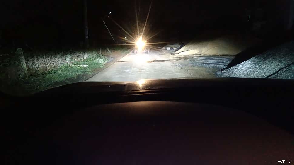

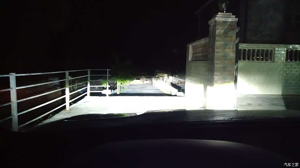

对向的农用车,还照不到它车灯的高度,不影响到人。

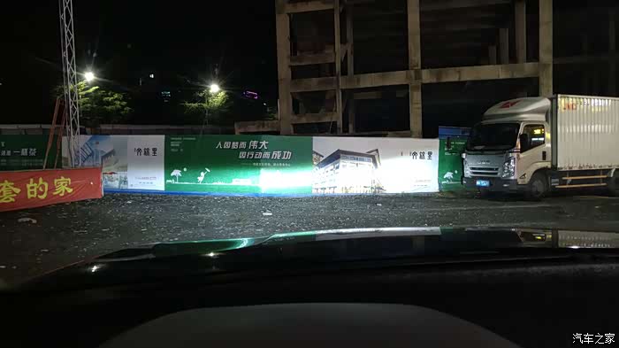

今天特地开来这里看切线,左低右高,100元一对有这效果满意了。
没有透镜,这样的切线,散不散光,自己看吧,

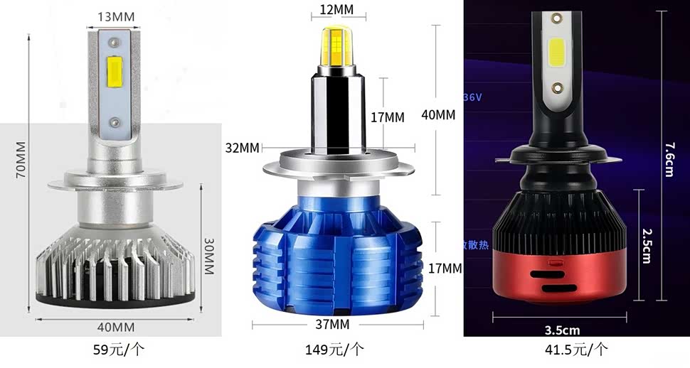

远光灯安装过程比较曲折,总共试了三款灯了,只有一款可以安装上,但效果不太满意,第四款还在路上
经验教训:
1.风扇部位直径一定得小于3.5厘米的才能安装上。
2.灯的长度要短一些的,7.6厘米以下的都不影响到原装防尘盖,如果8厘米以上的可能得换防尘盖了,但长度关键还是看卡扣到风扇底部的距离,尽可能短一些。
3.灯的亮度和流明值有关,越大越亮,我买灯的原则是8000LM以上的,但在中国虚标的太多,最终还是以效果为准吧。
第一款:9600LM,和近光灯同款,可惜安装不上。
第二款:12000LM,不知真假,360度发光,也贵好多,只可惜安装不上,没法看效果。
第三款:8000LM,这款最便宜了,从做工上看感觉比第一款好,内置的驱动,今天刚收到就冒雨去安装,终于安装上了。
与原卤素灯发光点几乎相同。
把价格公布上,免得大家再问了。

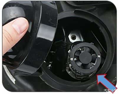

前两款安装不上的原因是灯的风扇部位直径大了,顶住安装口了,所以大家以后买灯一定得买小于3.5cm的。
这不是天逸的安装口,只是找个相片来说明一下,如图,远光灯安装不是在安装口的中间,是在侧边上的,所以风扇部位直径过大,就顶住安装口的边了,拧不紧。近光灯是安装在正中间的,就没这个问题了。

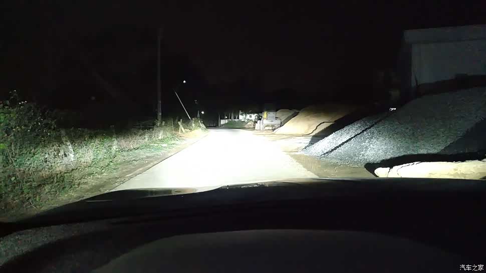

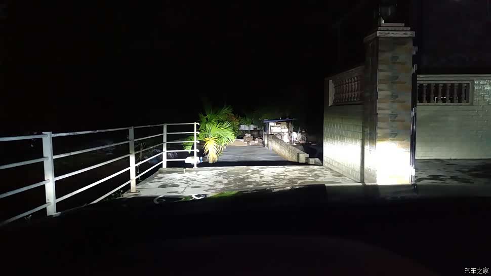

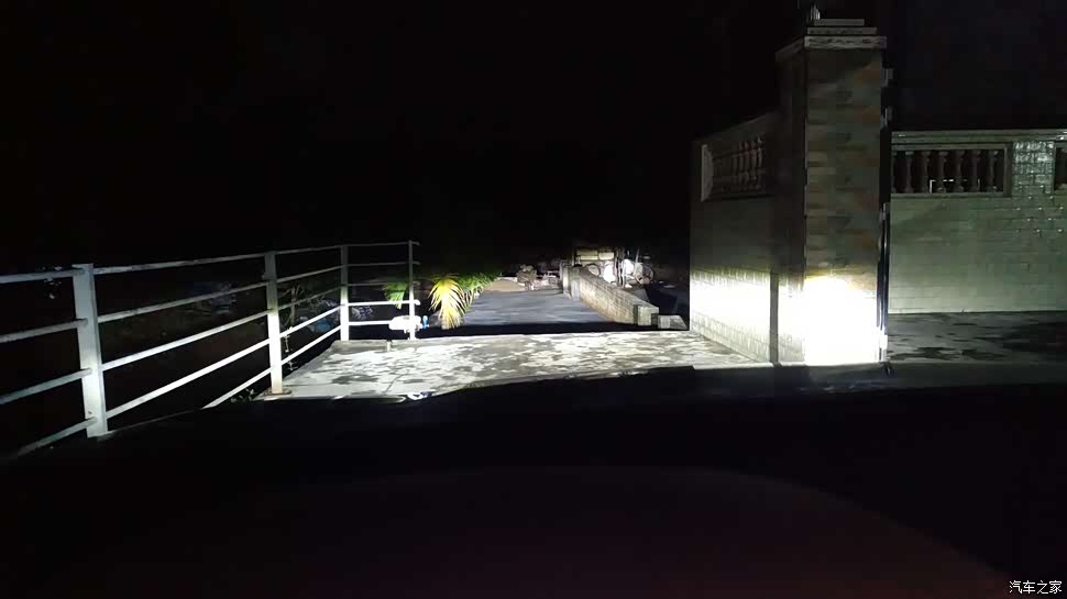

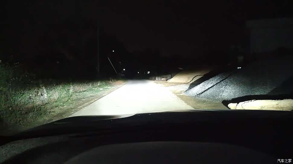

刚好雨停了一会,拍几张远光的效果,算一般吧,不是特别满意吧,又另买了第四款远光灯,还在路上,等待后期更新----
近光
近光+远光
近光
近光+远光
近光
近光+远光
昨天刚好天气好些了,走了一段夜路,感觉效果还算可以

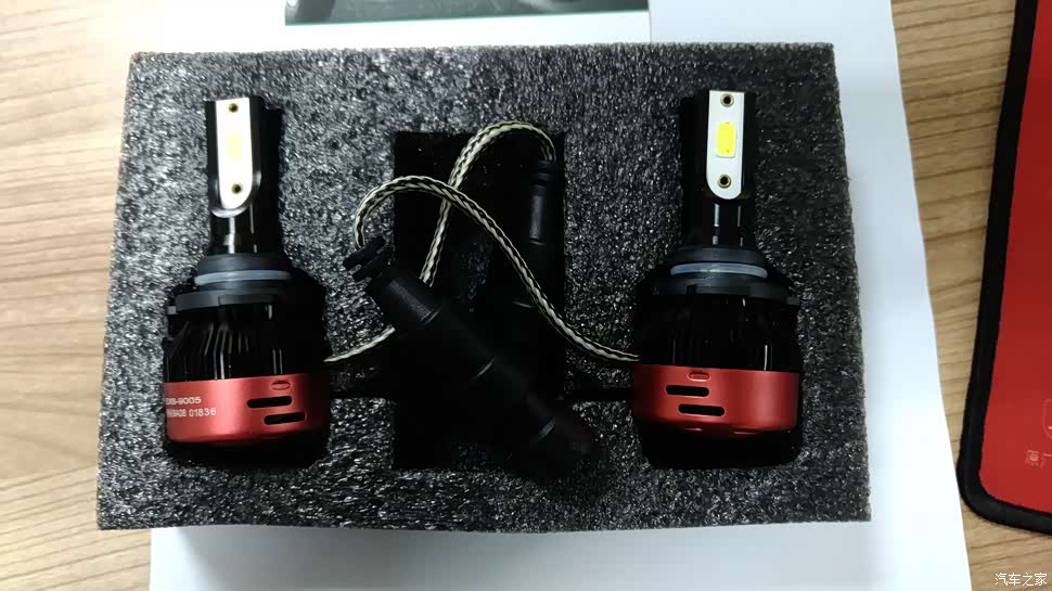

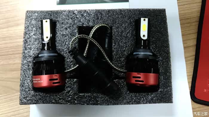

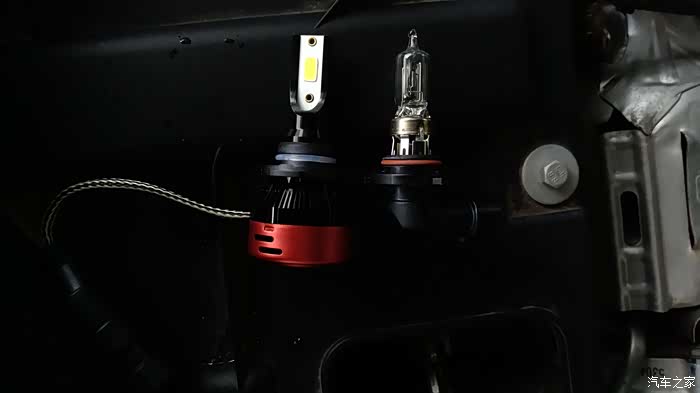

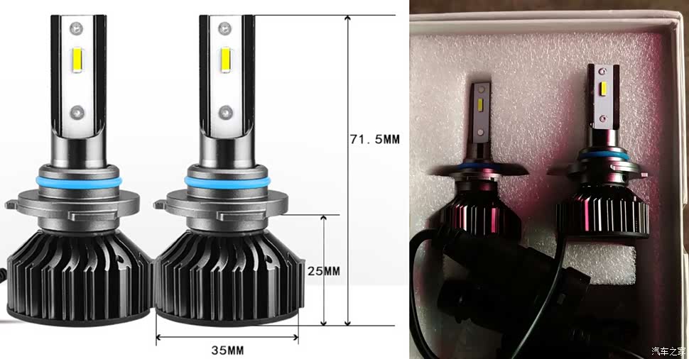

第四款:9200LM,49元一个,从做工上看感觉比第三款好,也比近光灯好,直径35mm可以安装上。
我感觉这款比第三款亮一些,请看这款效果

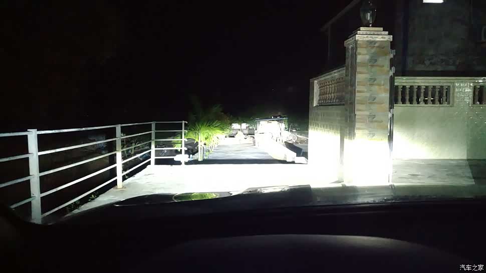

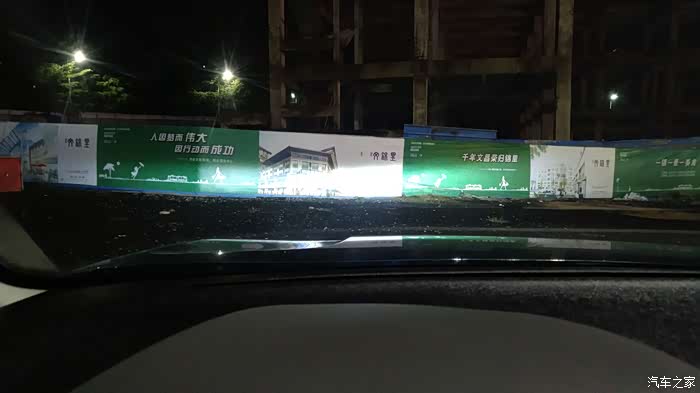

近光
近光+远光
近光
近光+远光
近光
近光+远光

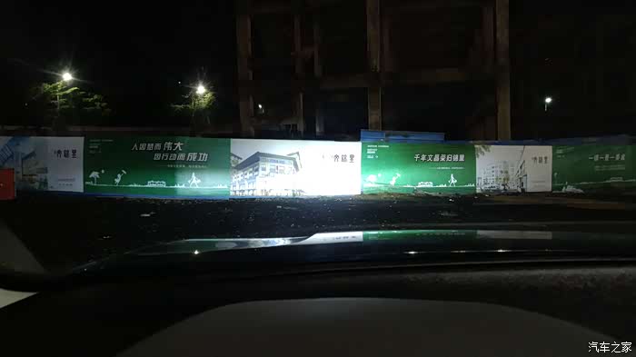

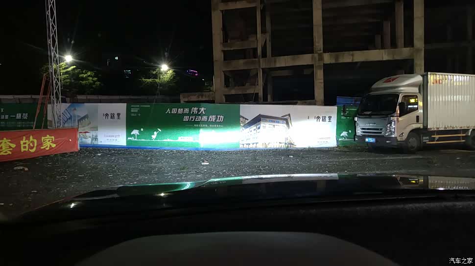

近光切线
远光切线
切线还是比较明显的,切线上下黑白分明,没有多少散光,
切线跟灯泡关系不大,发光点和原卤素灯相近就可以 ,主要是看灯碗,我们天逸的灯碗设计得还是不错的,不用透镜,就有这样的效果了。

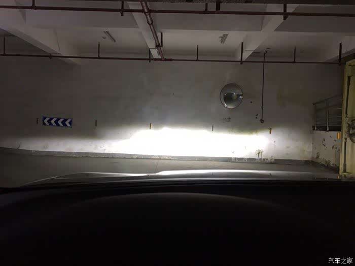

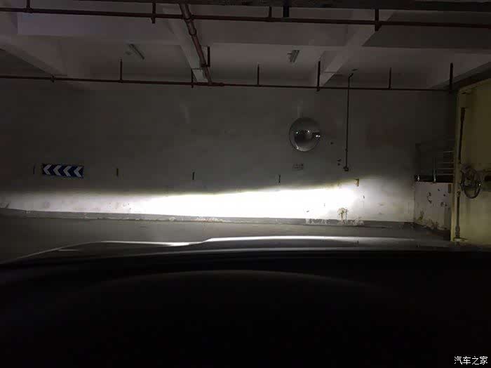

这是425楼兄弟安装后在地下车库的效果,借用来这里方便大家参考。(近光)
这是425楼兄弟安装后在地下车库的效果,借用来这里方便大家参考。(远光)
