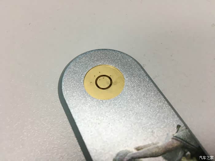

充电原理就是手机背贴(黄铜部分)与底座的pin触电接触,就可以通电给手机充电,背贴的材质也是金属铝件氧化处理,比塑料的手感要好
手机背贴线圈与底座的pin触电接触,需要借助磁铁来定位,校正与固定

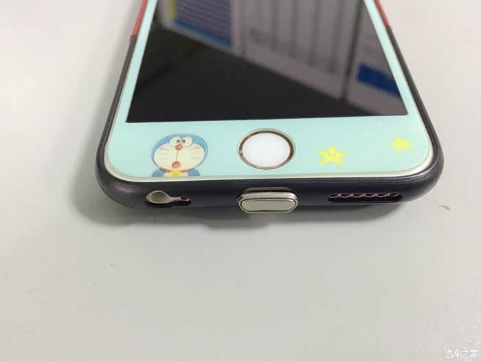

3.将数据线插入手机接口
4.揭开离型背膜的黄色离型纸,居中贴在手机背面,贴的时候可以适当往上拉,尽量让数据线呈绷紧的状态,如果太松会影响手感,因为背贴的数据线可以伸缩,所以绷紧后取出来也非常好取

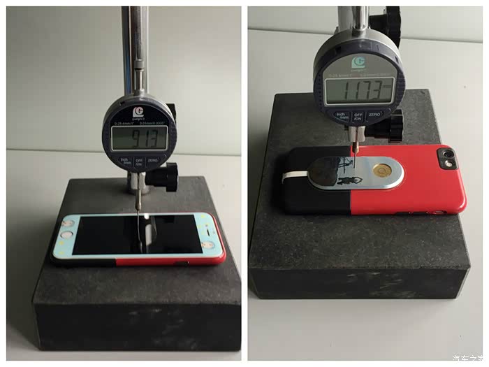

粘上背贴后手机的厚度还算可以接受吧,增加了2.6mm

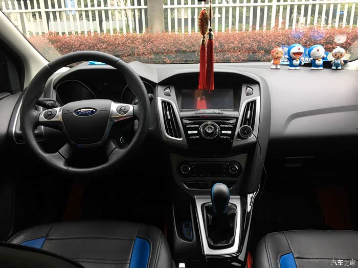

车载的感觉线也短了点,因为车型的不同,点烟器的位置不同,支架摆放的位置不同,都会对线的长度有需求,线长可以走暗线
使用USB接口的设计非常好,不占用点烟器空间(一般车主都会买一出三到四的转接器)

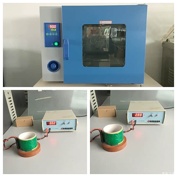

这款充电套装是利用磁钢固定的,磁钢是比较怕热的,对温度比较敏感。夏天的车内温度比较高。如果磁钢未采用高性能耐温材质的磁钢,会造成退磁以及消磁现象。而且磁力不会回到原来的状态,被破坏了就损失掉了。所以评测完了我暴力拆解了车载充支架,拿出磁钢做模拟热减磁
90°的温度烘烤半小时,磁损比例0.04% 耐温性能很强。 所以夏天不用担心夏天温度高会退磁
