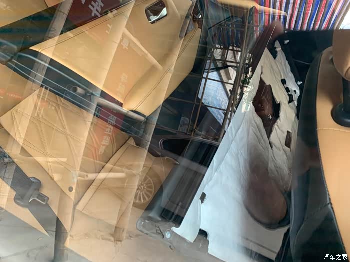

交首付前先看看车,对对编码,看看有什么问题,座椅膜都没有拆,地板也是光秃秃的。

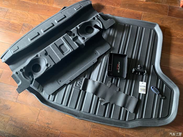

1、防水软胶后备箱垫(RMB:4X)
购买原因:去年春节开着奔驰,回来有一桶茶油在后备箱里倒了半桶,整个后备箱茶味芬芳,所以防水的后备箱垫必须配上。我嫌全包的难看,就买了这种比较素的黑垫子。
2、后备箱上护板(RMB:1XX)
购买原因:众所周知,由于一些(省成本)原因,轩逸,甚至很多同级车型,后备箱上部的钢板都是暴露在外的,音响、线束、后备箱盖支撑杆都裸露在外,所以我买了一个板子遮盖一下,另一个原因是,我后备箱里有时候会放1-2辆公路车,我不希望我“并不比汽车便宜多少”的自行车在颠婆时被上面的钢板划伤车漆。

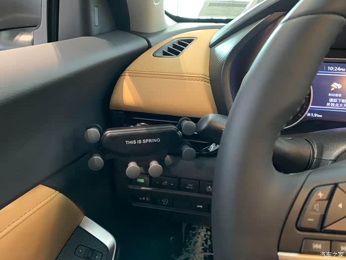

4、手机支架(RMB:1X)
购买理由:圆形的空调出风口出了名的挑手机支架,所以我选择把手机支架放在驾驶位左侧的空调出风口上。零重力支架,手机带着手机壳也可以放,行驶过程中不颠不抖不滑动,好评。

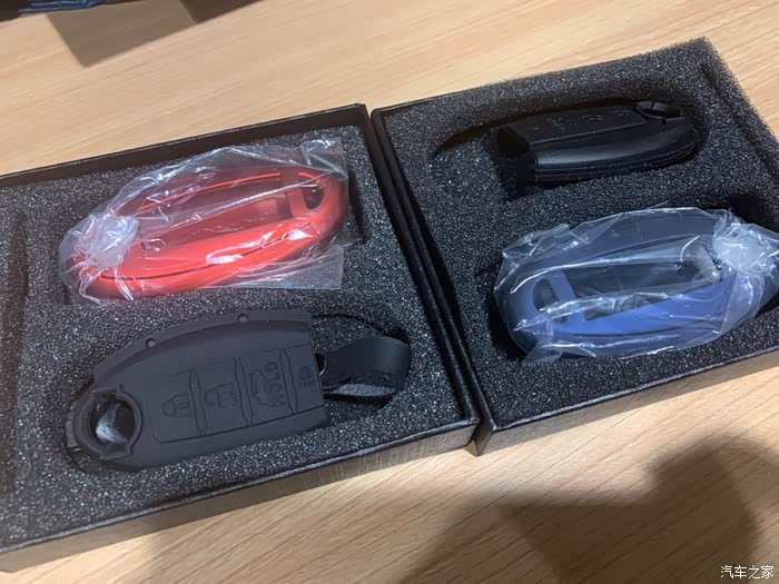

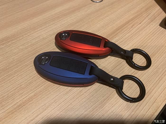

6、钥匙包(RMB:3X)
购买理由:这个就不多说了。

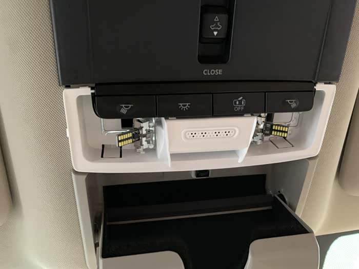

9、LED阅读灯、后备箱灯(RMB:3X)
购买理由:原车车内的阅读灯是卤素灯泡,比较暗黄,换了白光LED,晚上找个东西看的清了。

TIPS:顶配的钥匙是四键版本,第一个按键是远程启动,很容易买错钥匙包。

实名点赞这个手机支架。确实好用,又便宜,只会把ECO模式挡住,但是也没人会经常去点这个按钮的。

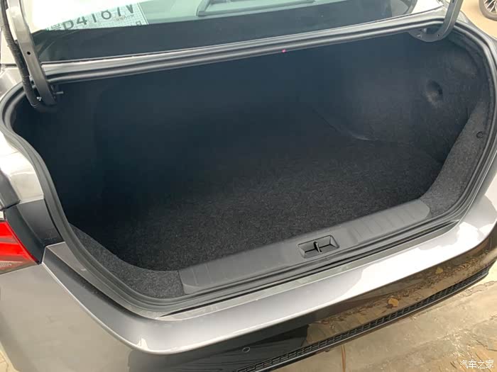

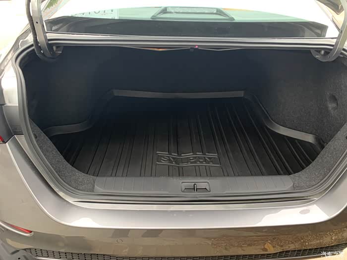

正式开始改装了,原车后备箱560L,由于用了扭力梁,所以空间会比同级别使用独立悬挂的车型大一点。
底下的垫子并不防水,下方是备胎与随车工具。
添加了防水软胶后备箱垫,形状非常合适。这下行李箱的轮子或是购物车的轮子也不会在地板上留下痕迹了。

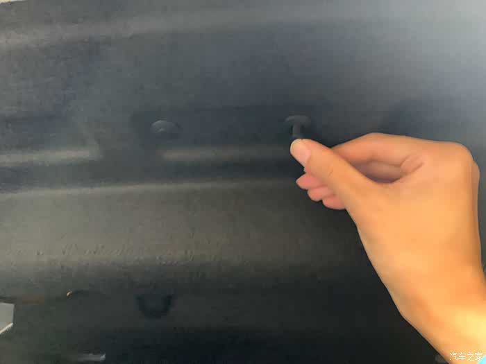

后备箱上部,太简陋了。
盖上盖板至少不那么廉价了。我买的盖板比较便宜,有些更贵的,全包的效果会更好,我这个还有很多缝隙。
安装盖板非常简单,用盖板自带的螺丝直接塞入就可以,都是原车孔位,不用改动。
音响、线束、插头,都不会干扰。

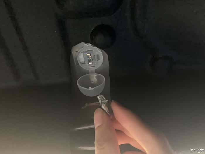

后备箱照明灯原来是黄色的卤素灯,比较昏暗,打开小盖子,用力把灯泡拔出。没有难度,大力出奇迹即可。
插上替换的LED灯泡,就完成了。注意,替换任何带电物品时,必须要关闭车辆的发动机以及关闭电源,以免发生意外。

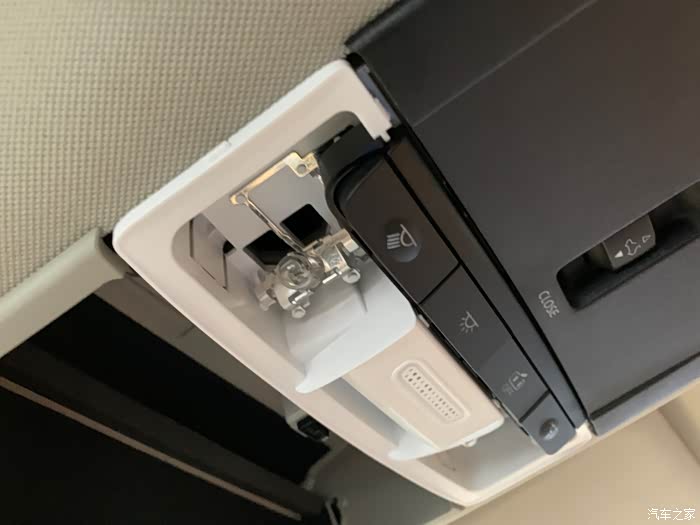

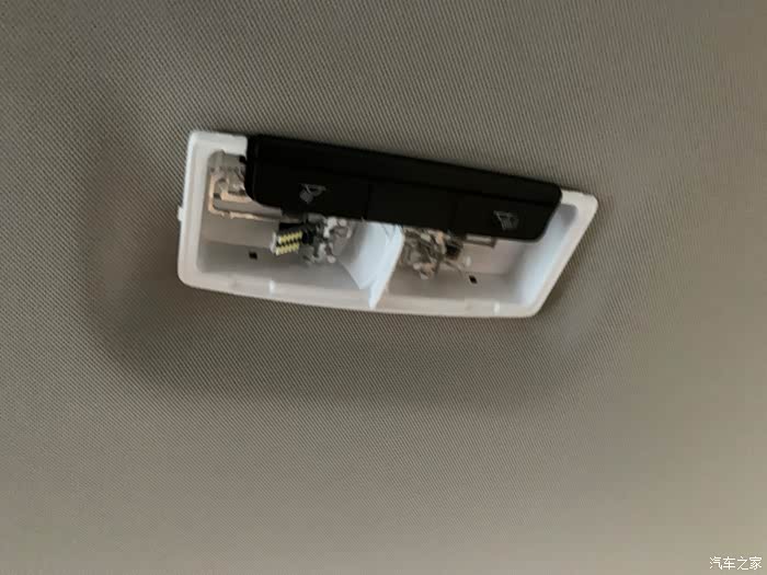

前排阅读灯,后先要拆卸灯罩,灯罩都是卡在底座上的,用手或者用工具都可以,继续大力出奇迹。
要点:前排灯罩拆卸需要从眼镜盒方向开始拆,会方便很多。灯泡有个角度,手上有汗有油很难把灯泡拔出来,这时候可以借助一个一字螺丝刀,小心的把灯牌撬出来。
安装LED阅读灯后效果。
后排的灯罩也是大力出奇迹,不要怀疑自己,大力出奇迹就可以了,拆卸安装灯泡的过程和前排一样。
这是刚换了一颗LED灯泡的效果。
这是晚上的效果,LED灯光比黄光卤素灯泡亮度要更亮,开灯找东西更方便。

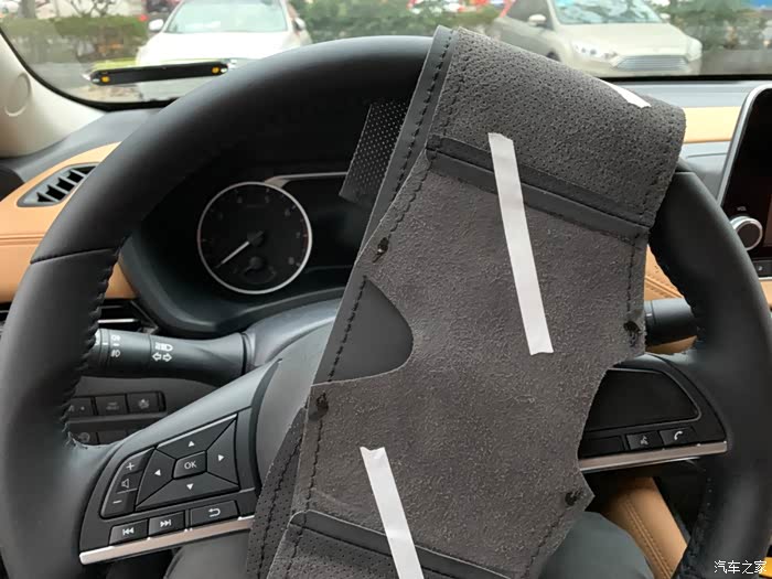

手缝方向盘套比较耗时间,而且需要一定的手艺和耐心,所以有DIY需求的朋友最好先在网上多看几遍视频。
一定要在白天缝,晚上缝简直是煎熬,眼睛都快瞎了。
第二天白天的效果,3-9点方位是打孔皮,这个方向盘套比较软和,手感舒适,缝好之后,比原车的方向盘要稍微厚一点,很舒服。
还有一个问题是塞边,一定要耐心,而且不要怀疑自己,大力出奇迹。

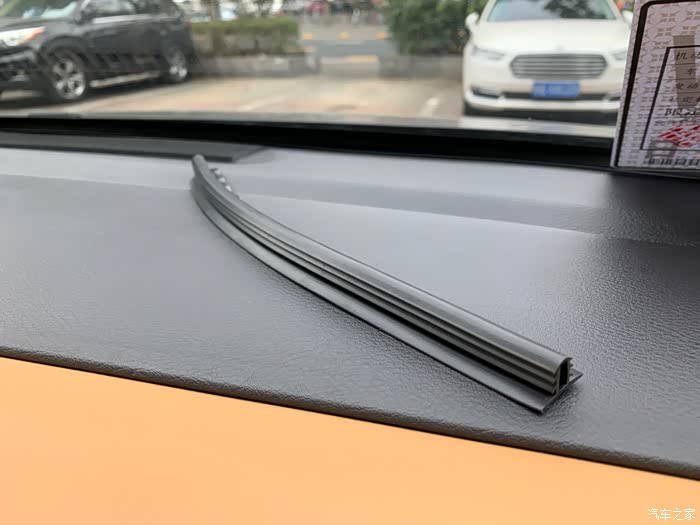

前档、中控台隔音条。不知道有没有用,反正刚提车两天,我也不知道声音有没有降低。
安装很方便,拿小工具直接怼就行,长度一般会多,剩下一点没啥用。

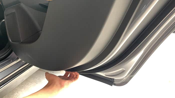

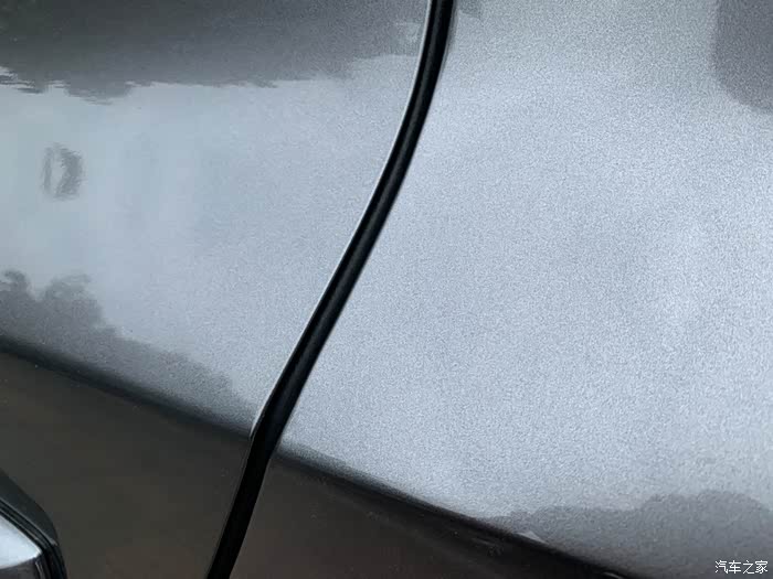

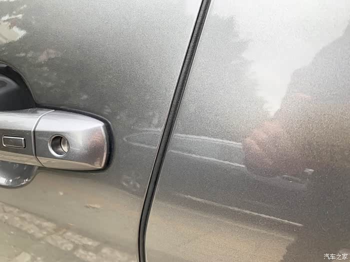

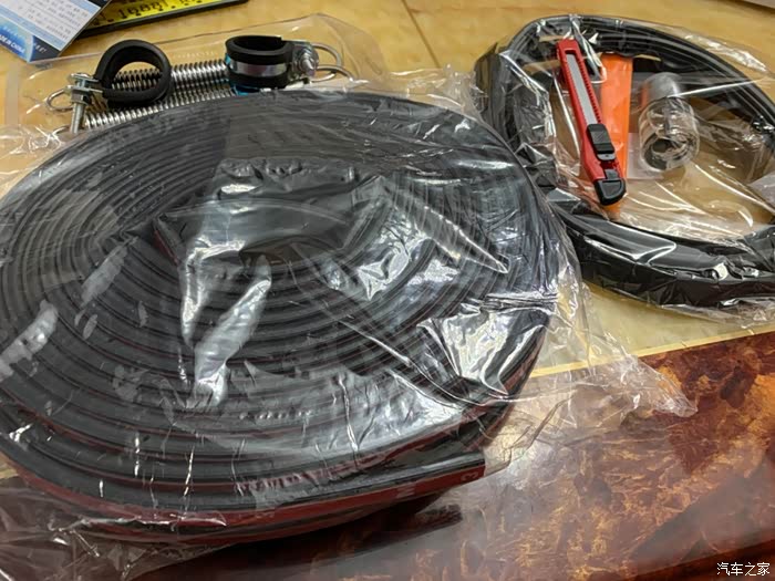

由于门缝比较大,容易进灰也会有风噪,所以我买了B型通用隔音条,从前门的后视镜位置开始安装,往下张贴。
在底部门框处裁切,在内侧重新开始贴,因为贴的太靠外关门会露出来。
一条直接贴到后排,千万不要贴去B柱,因为那样太难看了,而且也没有什么意义。
后排直接沿着外侧贴到后三角窗位置就可以了。
为什么不贴车顶?因为车门带了防水条,再贴这个隔音条会互相干扰。
车门框需要分开两个部分贴,一段贴在前门的车窗部位。
另一段贴在后门的车门位置,这样关门后,两段可以合并成一段,代替原本应该贴在B柱内侧的隔音条,节省下来的隔音条足够再贴一个后备箱。

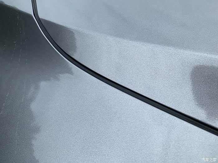

关闭车门,可以看到基本缝隙都填满了。外面看又不会很明显。
后门也是如此,缝隙一档上,不会有尘土在里面堆积,高速时也不会产生太大的湍流,降低了一定的风噪。
后备箱也一样。

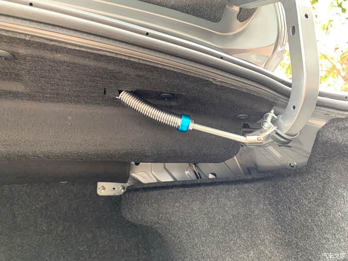

后备箱升降弹簧,这个没啥好说的,和后备箱上盖有些干扰:上盖把钢板全部包裹,原来的那些洞洞都被遮住了,我切开了一小块,来挂住弹簧。
建议弹簧调到最松,这样打开后备箱就可以以一个不是很快的速度打开。关闭时需要更大的力气。
后来我看到了液压挺杆,早知道买那个了。。。
车钥匙第一次买的是三键版,结果顶配多了个远程启动功能,所以又买了两个四键版,结果按键又错了,心累。
幸好,日产前排有无钥匙进入,一键启动,所以也不用经常掏钥匙。凑合用吧。

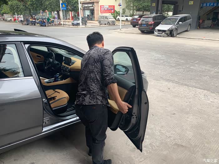

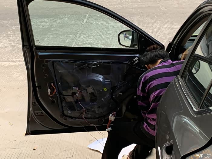

去加装一键升窗和电折耳。由于懒得等快递,就找了家实体店。
钨钢灰,显得还有一些商务感。

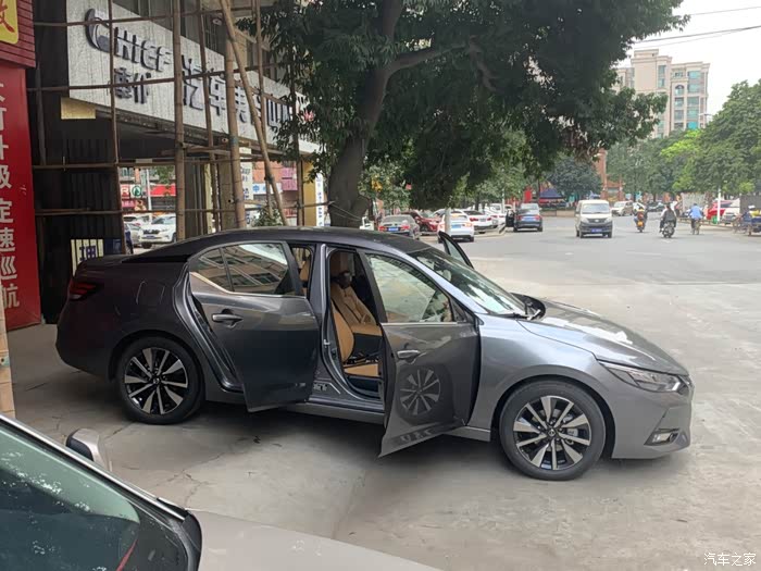

重点来了,手把手教你14带轩逸拆门。

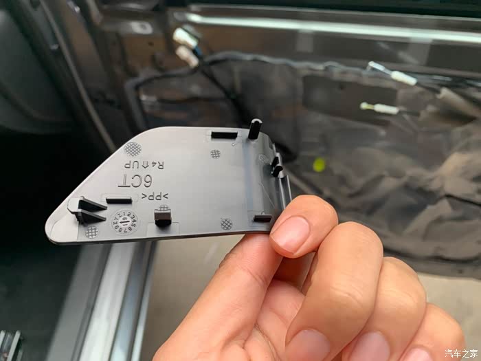

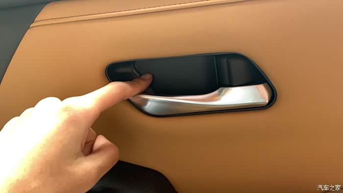

首先要撬开拉手里面的盖板。
注意不要从我手指的地方撬,那里是死扣卡住的,要在后侧开始撬。
装饰板正面
装饰板反面,可以看到,左侧那个地方的卡扣,如果硬撬,断了就麻烦了。

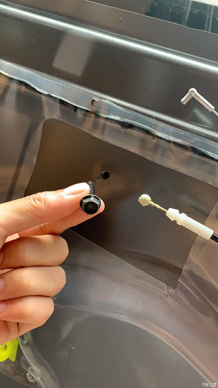

撬下饰板之后就可以卸下第一颗螺丝,需用到10mm套筒扳手,所以如果你要自己DIY,工具要备好。

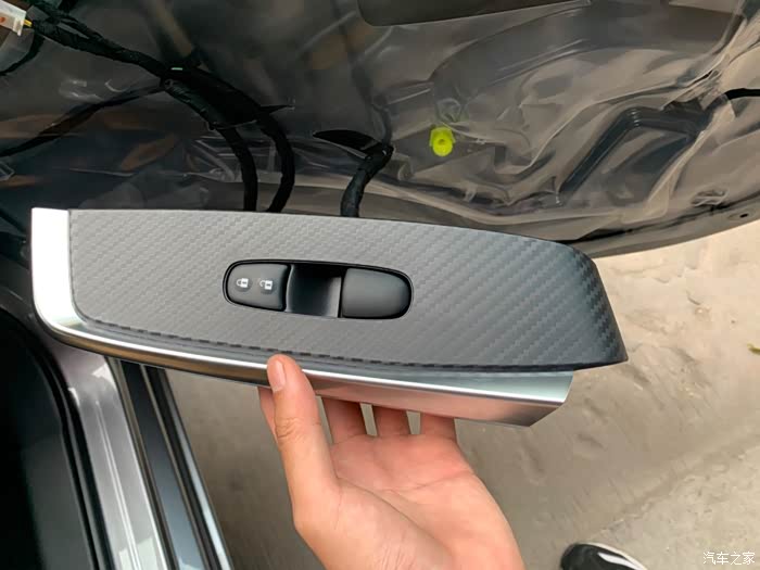

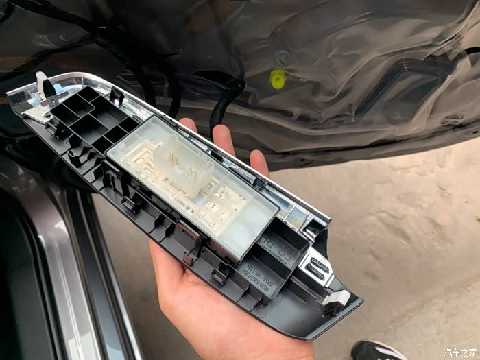

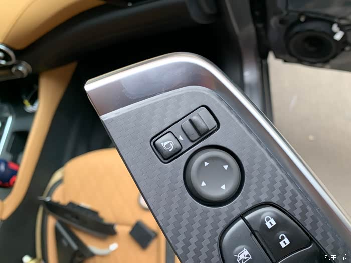

然后沿着边撬下车窗控制器,拔掉背后的线束插口。
背面长这样,就是若干个卡口卡在门板上的。
从下往上掰动门板,此时你应感觉得到卡扣被拔出。

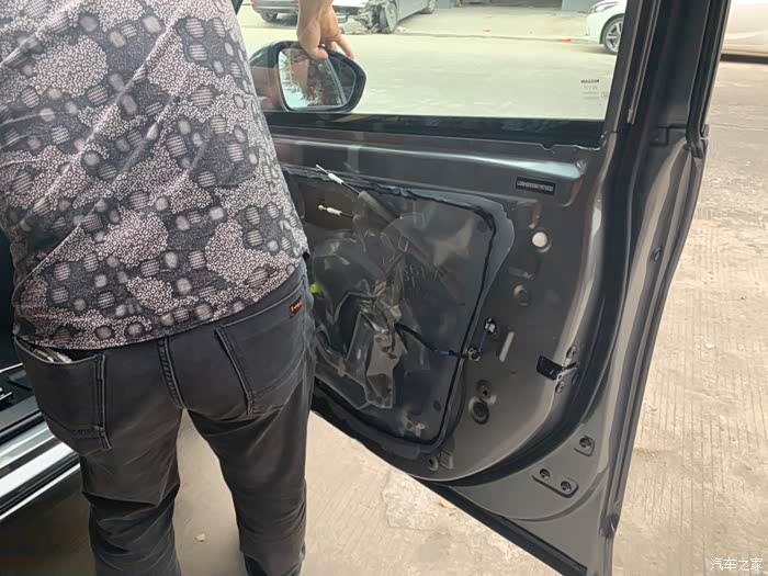

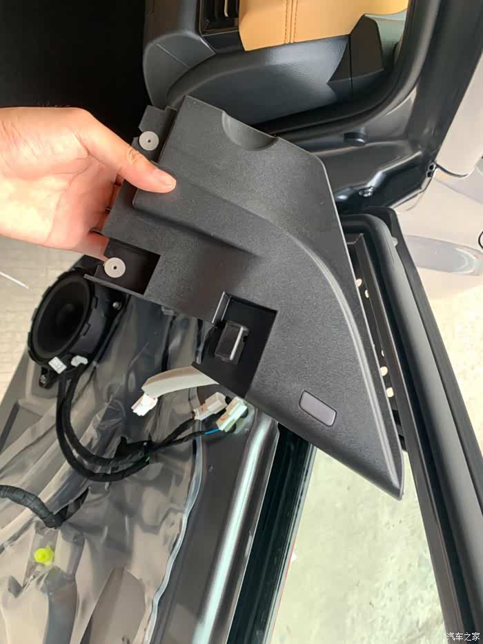

然后从下往上掰动门板。注意,不要直接扯掉门板,门板后面还有很多线束相连。

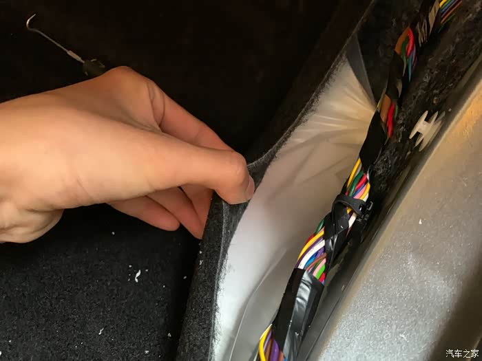

比如:氛围灯电源、升降机电源、中控、门锁物理拉线、门锁接口等等,这些东西都要小心处理。

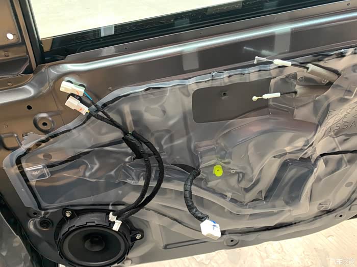

轩逸的车门防水依靠一层打了胶的塑料膜。在下雨、洗车的时候,雨水在车窗缝等位置流进车门,在车门底部的排水口排出,防水膜是避免水进入驾驶室的第一道屏障。

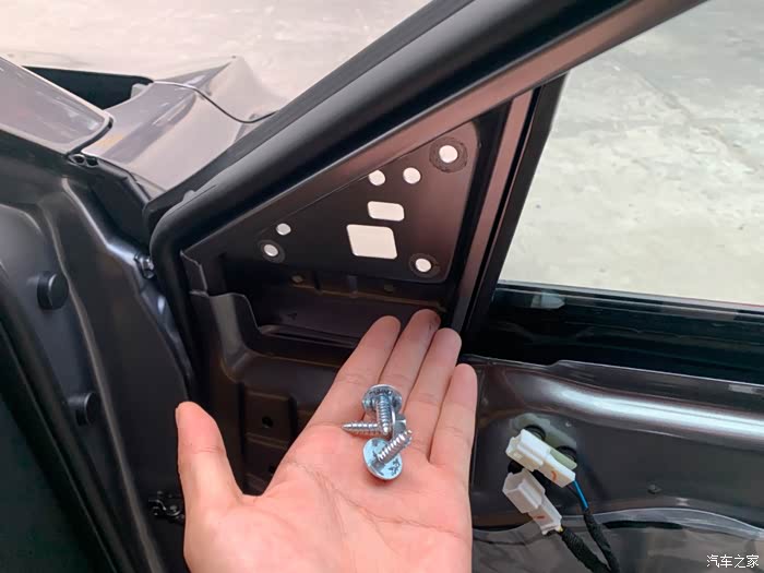

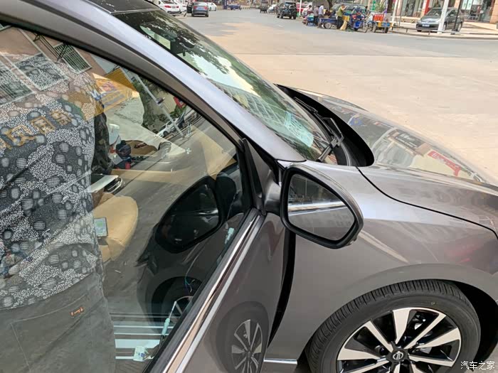

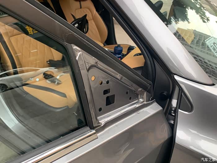

拆掉盲区监测模块,卸掉三颗螺丝,后视镜就可以拆下了。
拆下后长这个样子。日产的车门并不是一体冲压车门,而是焊接车门,所以能在内部看到各种焊接痕迹。
师傅在拆另一边的门。

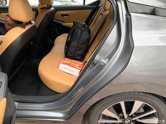

拆下的门板放在后排。由于这栋楼正在装修,所以我的车只能在露天进行作业。
后视镜螺丝同样需要10mm套筒扳手。

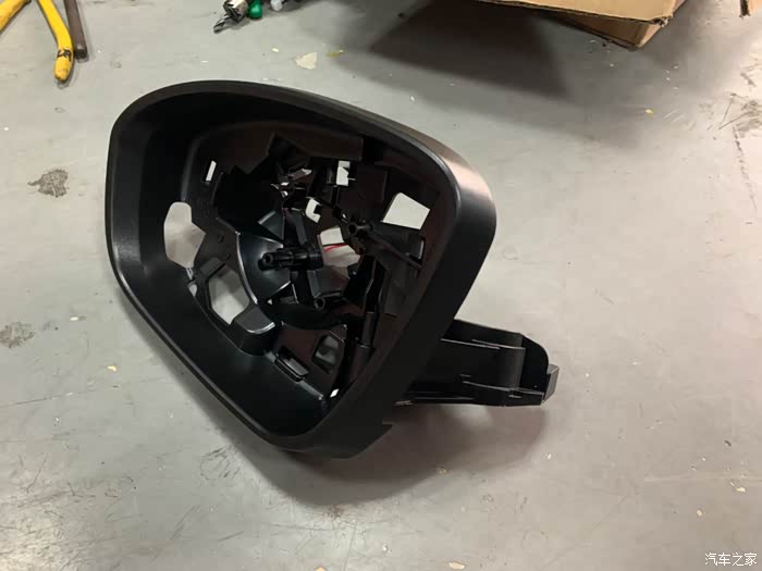

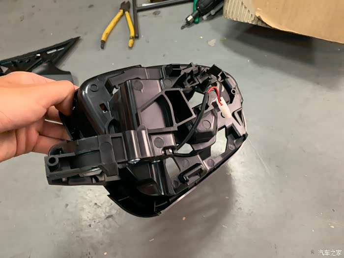

其实换电折耳并不是换总成,市面上常见的方案是更换后视镜中间的部位。
这个后视镜配件里安装了马达,原车开模,无损安装。

主驾驶车门控制区域。
车门控制区域背面。

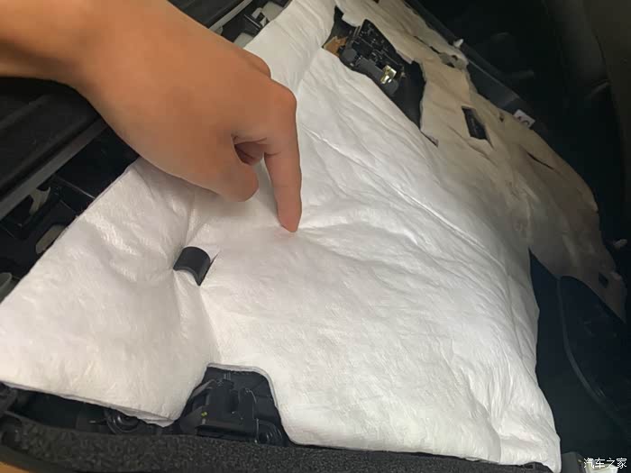

车门内侧隔音棉。
并不厚,所有有条件的有需求的最好还是做个隔音。

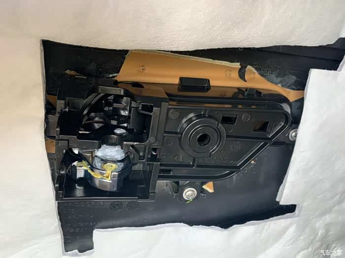

开门拉手背后的物理机构。一个是开门的拉绳,一个是锁车的拉绳。

等待过后,师傅开始安装改好的后视镜总成。
安装总成只是万里长征的第一步,最重要的还在后面。
控制区域也更换了。多了一个按钮,可以在车内控制后视镜折叠,其他不变。
接着就是安装升窗器以及后视镜的布线工作。
升窗器很简单,就是接口对插。后视镜布线却很麻烦,由于原车的后视镜只是带电调和后视镜加热功能,两组线束是独立的,更换电动折叠后视镜后,要将两个后视镜用一根线串联起来。所以在车内横跨左右的走线就花了很久的时间。

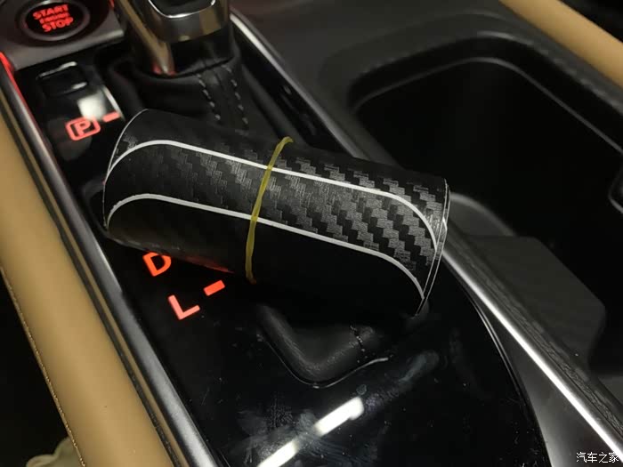

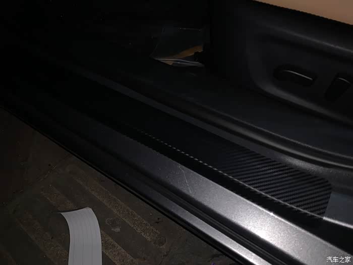

最后一个改装项目就是门槛贴纸了。十块钱一卷,价格倒是不贵。
贴完大概这样。

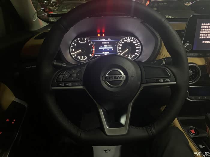

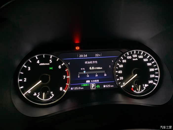

这是提车之后第三次开车,跑了一段高速,平均油耗就降到了6.8,其实开了ECO模式,14代轩逸非常好开,哪怕开了ECO模式在高速上,体验也比上一代轩逸好很多。合理利用自动启停,合理控制转速,温柔驾驶,相信平均油耗还能更低。
提车到发帖已经第四天,根据历史单程油耗柱状图可以看出,10以上的都是在4S店的,7.4是我从4S开回家的油耗,此时平均油耗11.几。而最近的两个4.8的单程油耗应该就是我跑高速来回的两段,这是的平均油耗已经从11掉到了6.8。所以哪怕他动力肉一点(其实也还好,高速一路超车),这么省油,我还是很欣慰的。
