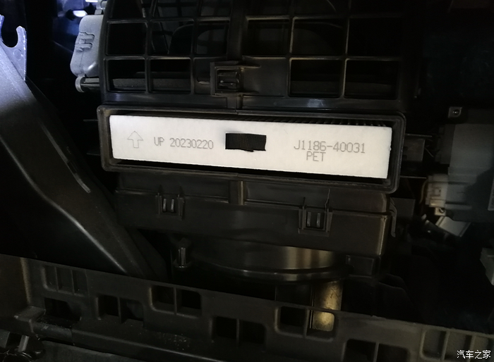

拆下手套箱,取出空调滤芯

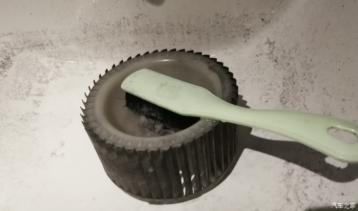

风叶非常脏

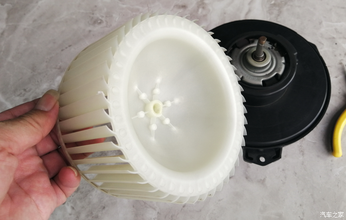

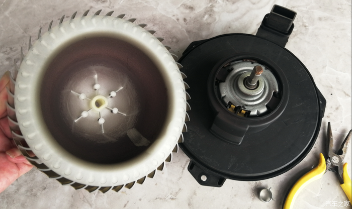

用尖嘴钳取下卡箍

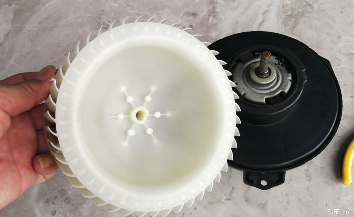

取下扇叶,看到了电机,出于散热需要,电机上面并不密封,如果清洗不当,进水了,电机有烧毁的风险

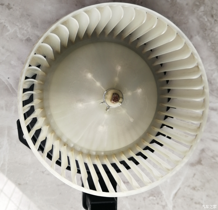

扇叶的底部也很脏
在家里用洗洁精刷洗
清洗后洁白如新
电机是国产的,打有“YDK”字样,用手转动主轴,感觉不是很顺畅,顺便给电机主轴加一些机油进行润滑

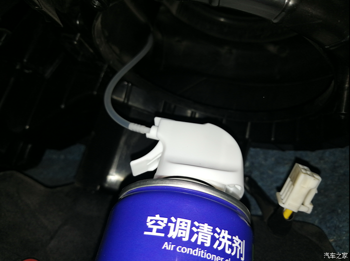

清洗剂上场,只要10.8元还包邮
把清洗剂的软管伸进风机左边的管道里,里面就是蒸发箱,尽量伸进去远一点,往里喷,一直到有泡沫溢出就停止,这时瓶子里还剩一点点。静置5分钟,让泡沫慢慢消退。

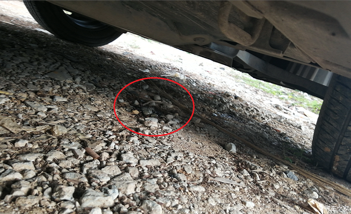

最后装上新的空调滤芯,各种还原,完工!!异味消失!!
