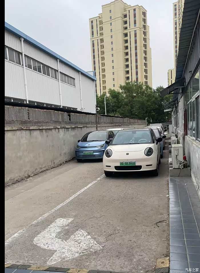

满院子的胖三,可见天津市场卖的有多火爆
胖三排成排,很壮观!

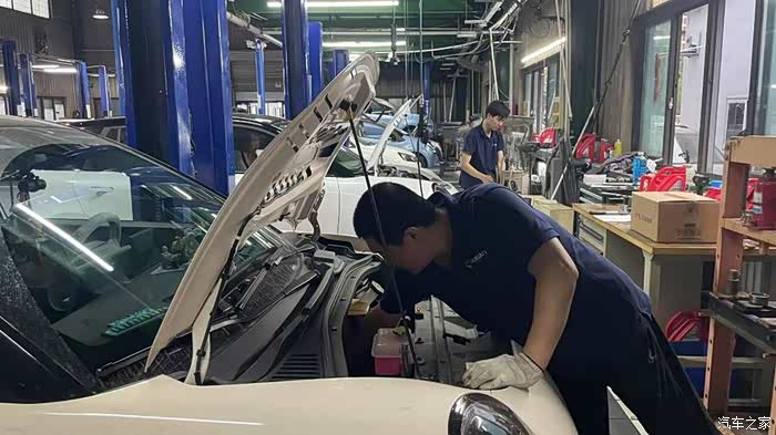

1、二保项目:更换变速箱润滑油+常规N项检测

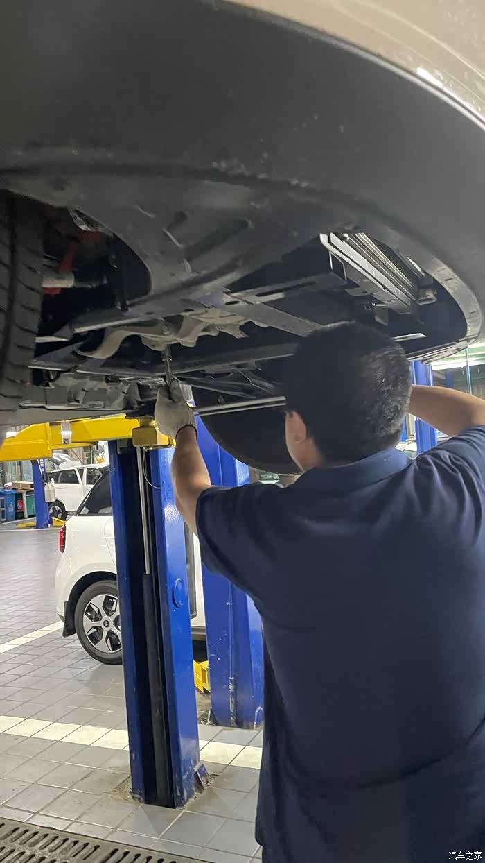

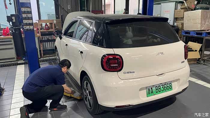

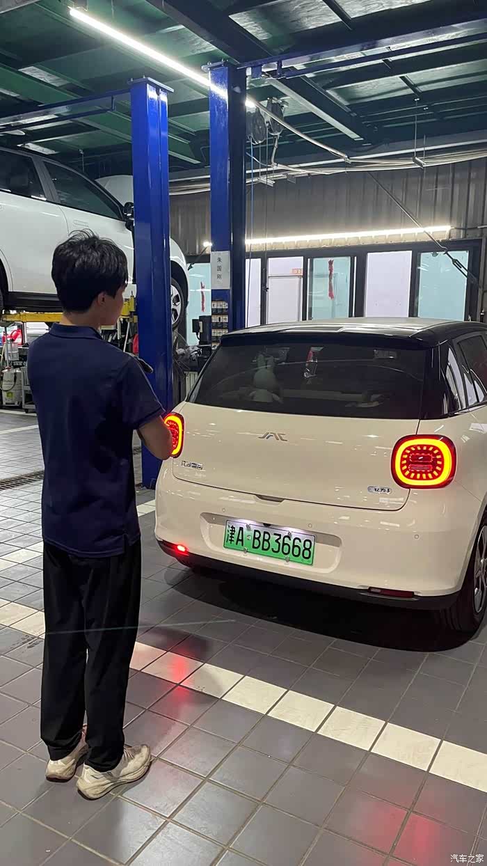

2、保养步骤:检测车辆灯光---架起车辆---更换变速箱润滑油---检查底盘、线束---加固底盘、悬挂等重点部位螺母---检查轮胎、补气---补加冷却液---查看空调滤芯(大约40分钟搞定)
灯光检查
准备工作
架起车辆

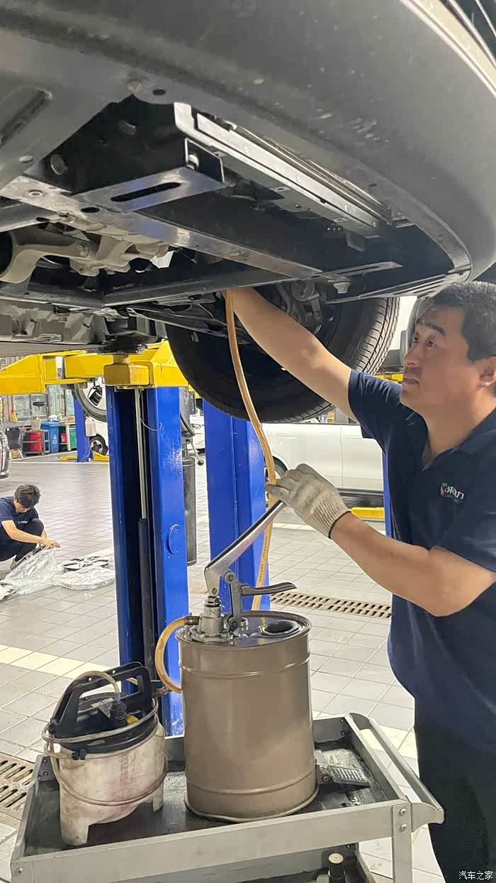

放出来的油液颜色挺深,师傅说才不到1w公里,不应该颜色这么深,可能跟内部材质有关系吧。
更换变速箱润滑油

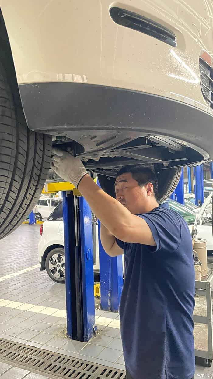

底盘电池这块有一道很浅的划痕,无大碍,可以忽略不管。
检查底盘发现电池护板轻微划痕

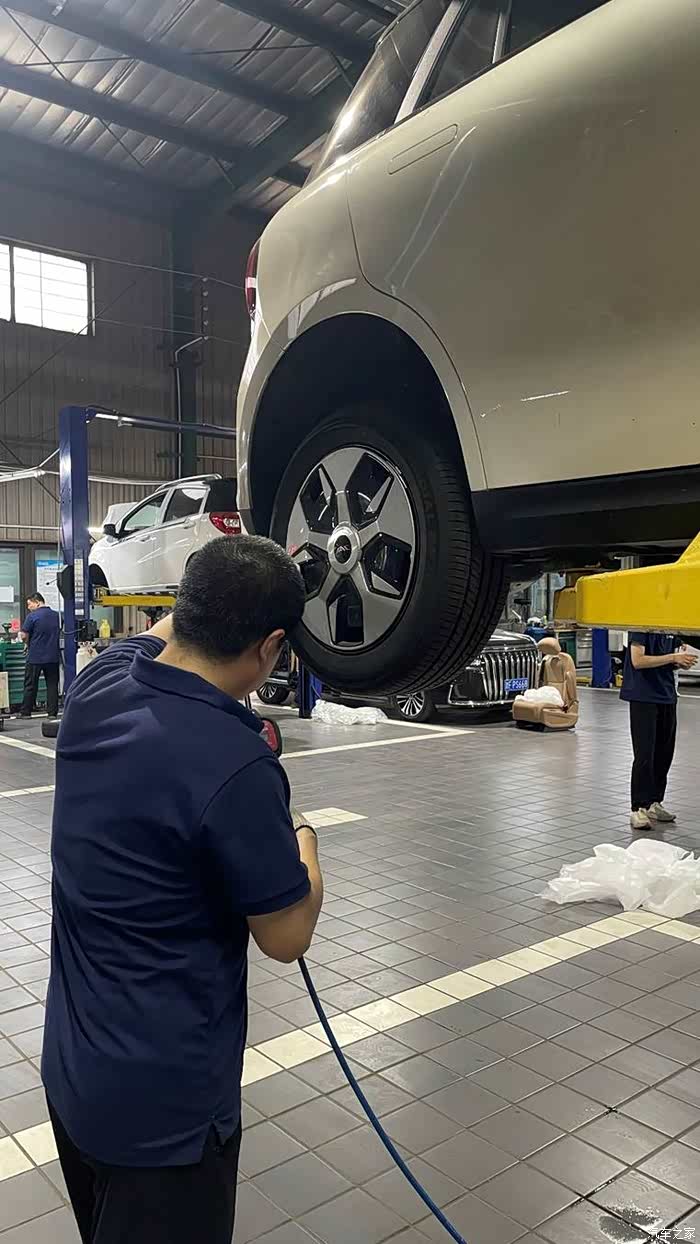

轮胎补气

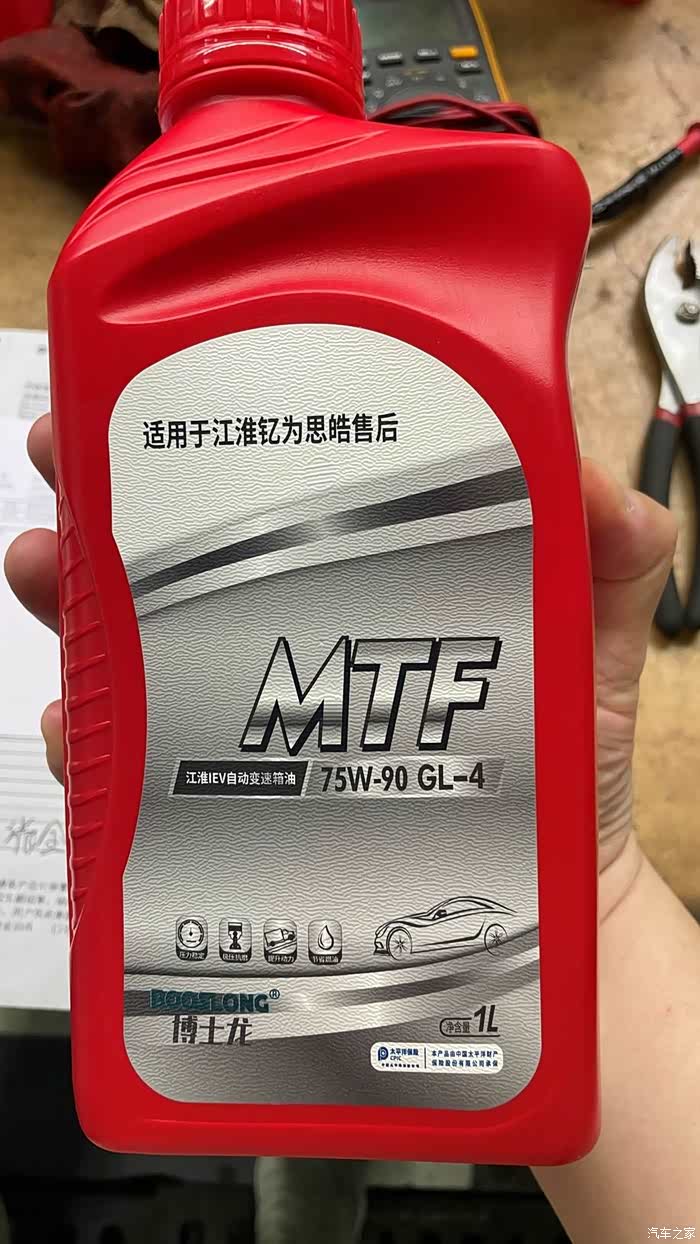

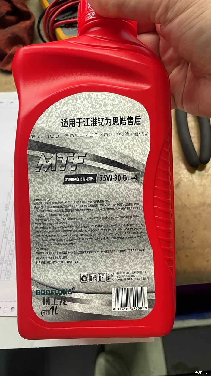

更换的原厂油液
泵入油液
上劲注、放油口螺母
紧固重点部位螺丝
检查冷却液是否缺少
保养的师傅动力很麻利,干的很认真,空气滤芯由于公里数跑的很少、空调开的也不多,暂无异味,就没拆下来查看。再说自己也能拆拿,很简单的事情。
12:20进入车间,12:57完成保养,耗时47分钟。

2、材料:原厂冷却液、博士龙 MTF 75w-90 GL-4 江淮IEV自动变速箱油。
