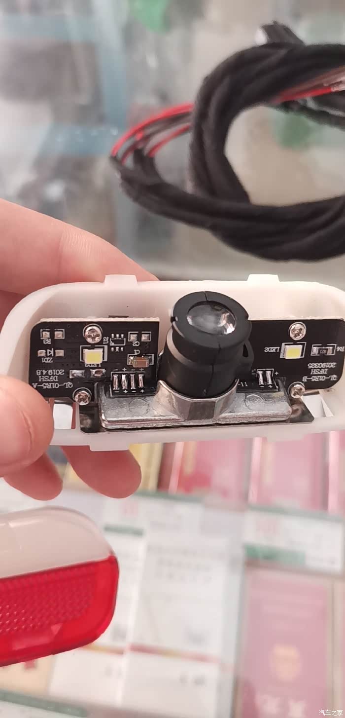

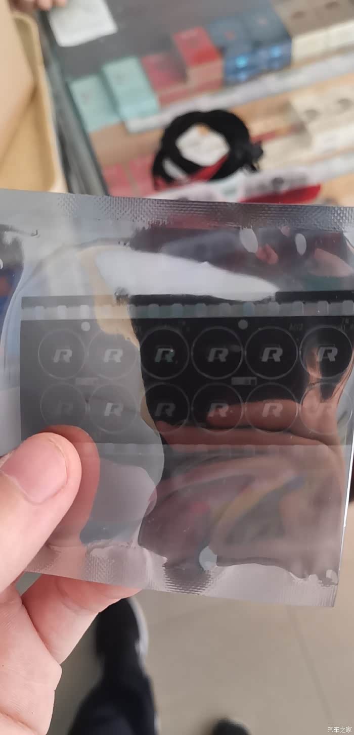

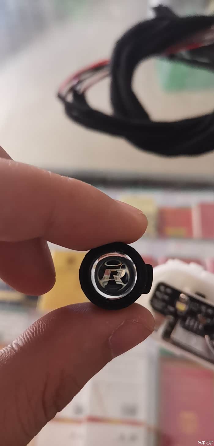

应大部分车友要求,特开此贴传授19款速腾门灯改装经验,新款速腾4个门灯都是摆设,为4个空壳子,某一天看到群内大佬改装案例,觉得改门灯+照地R灯很帅,自己也一直在琢磨怎么改,需要什么材料,特将自己改装经过在此分享!门灯照地的一般都是塑料菲林片,塑料有缺点就是时间长了会被高温烤糊了,所以一直在寻找石英的,可惜没有找到,遗憾吧!

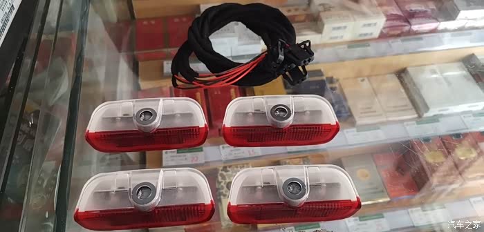

      所需工具:4个门灯R照地灯+门灯线束(网购),金属撬棒,塑料撬棒,内6角螺丝刀(尺寸我忘了,我是一套工具箱),电烙铁,万用表,电工胶带,斜口钳子,头灯,5054,一台装了5054刷机程序的笔记本电脑

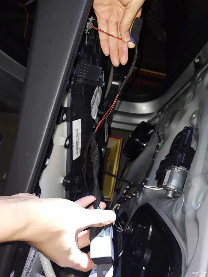

18、拆后门,后门拆法一样,只是底部卡扣在门灯内部
19、后门板拿下后内部,发现并没有控制模块,怎么办?我也是一脸懵逼,后来请教店家了,店家指导我,下面继续
20、门灯一根线接电机的这根粗的白线
21、门灯另一根线接门锁第二根白线,特此说明要加一个集电器,如果是买的辉昂的门灯就不需要,其他副厂的门灯要加个继电器,不然会有微电流,关门门灯会闪烁
继电器型号,副厂门灯一定要加上去!!!!
22、安装上去后门板,这样后门就完工了,另一边的后门一样方法,这里我要着重说下后门!!速腾后门简配过,关门状态下后门门灯会有微电流,门灯会一闪一闪,请教过店家,店家说这事正常现象,速腾都这样,失望😞
