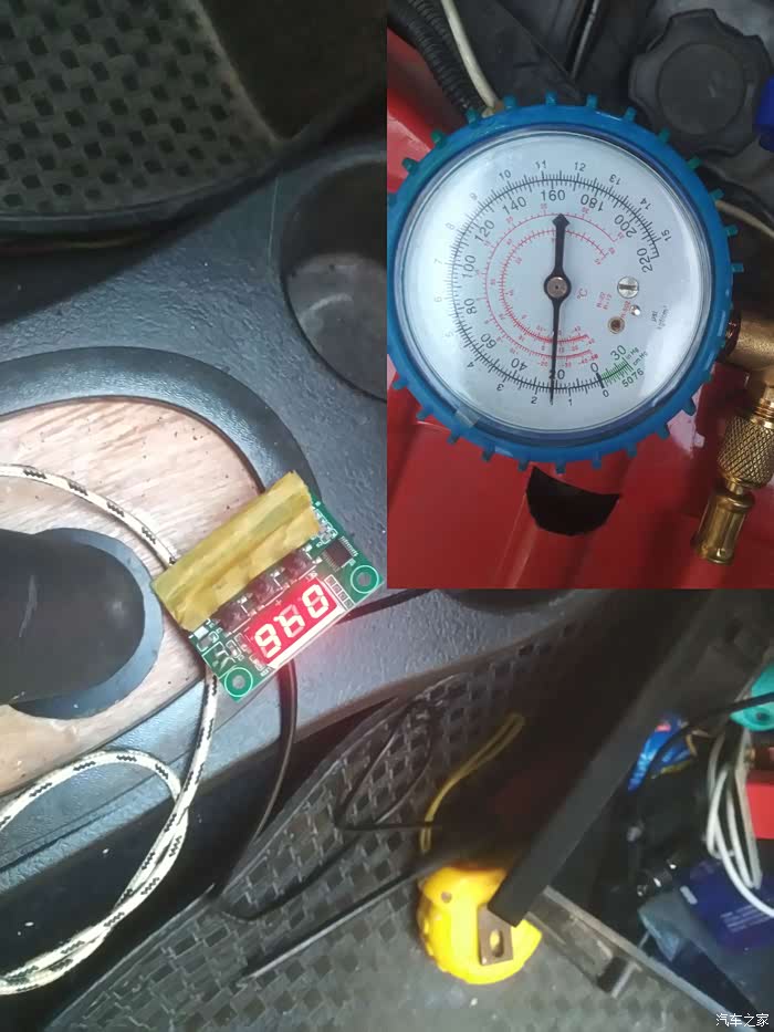

这个真不知道,一般空调全开到最低温度,出风口在9度以下就是正常的。

这个肯定是不正常的,建议再整体检查一下空调的制冷系统,看是否存在问题。

奔奔的空调在怠速时低压口的压力在1.5-2.0之间都是正常的,出风口温度在5度以下就说明空调压缩机很好,这些都说明空调工作状态良好。

好的谢谢,。。看来我修好了我的空调哈哈
