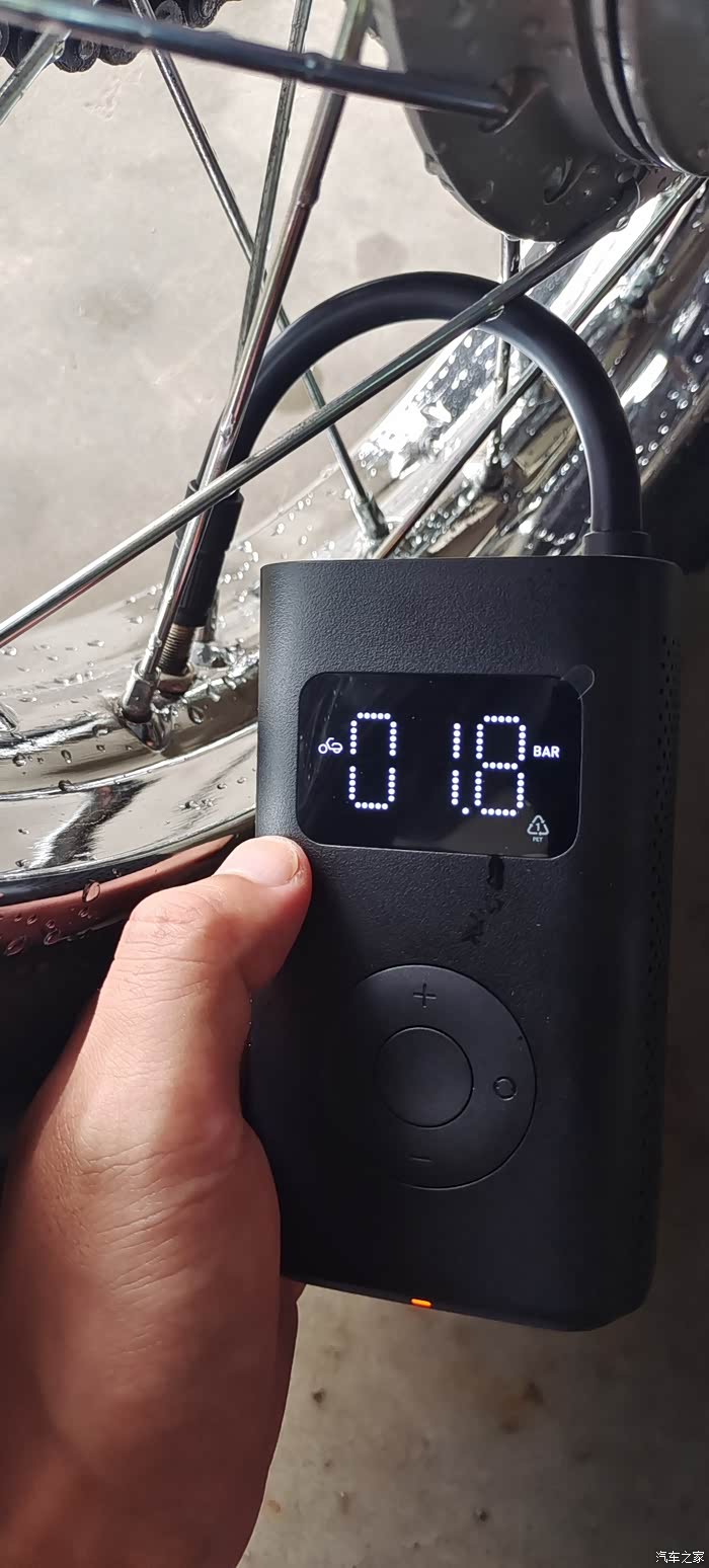

坐车上能观察到前后胎压都不是很足,人坐下吃上劲就会产生明显形变,如果基本只骑公路,那么较深的巧克力胎纹会产生较大的胎噪和震动,我比较懒,到现在9月还没有去充过气,当然也确实没骑~
