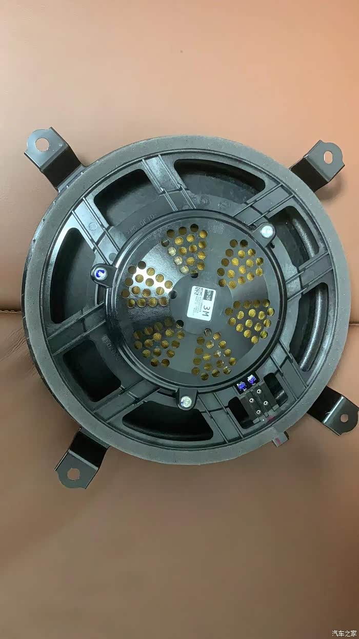

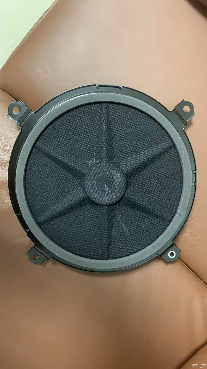

m5我也拿过,为什么没换m5呢。因为m5、M9完全就是同款,只是为了区分车型编号不同而已,一个是墨西哥产一个是中国产,做工工艺用料重量、音质都完全一模一样。M5价格还高出非常多,所以我转手卖掉了。h1也是哈曼卡顿的同产线产品,h1是放在后门用的,对后门来讲话H1比m9性价比更高,因为平时只有我一个人用车。es的主要声场还是集中在前面。m4和3M是es针对性的低音喇叭,换其他的效果反而不好。当时也没想着要发帖分享,所以有些配件就没拍照了。

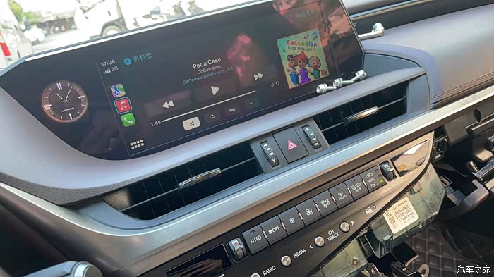

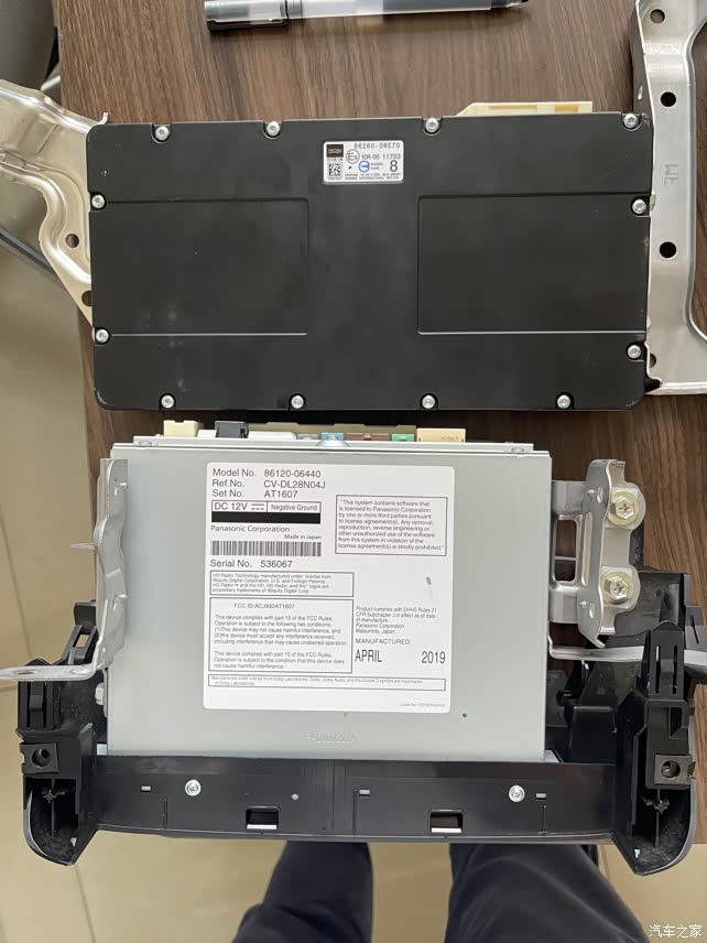

       平时闲着没事儿一直想换12.3英寸大屏实现carplay。了解到有美版、欧版、台版主机。要实现大马克必须屏幕、主机、功放三个一起换才行。屏幕主机功放也有很多型号,也是为了区分不同地区不同车型,有些人说非ES的主机也能放在es上用,我也没去研究过这样的区别,但有很多人就是这样干的。12.3英寸的可以匹配不同区域的主机,美版欧版只有英文,台版有繁体。美欧版主机地图国内用不了,台版主机可以用国内地图。要实现地图得装个地图盒。功放就是马8号功放。12.3英寸大屏一定要和那个表一起买,小屏幕的表和大屏幕的表不一样,大屏的钟表后边还有一个支架。

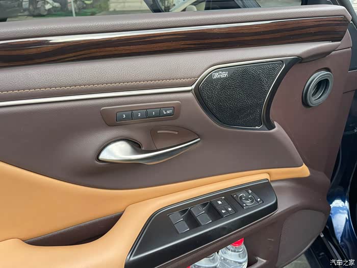

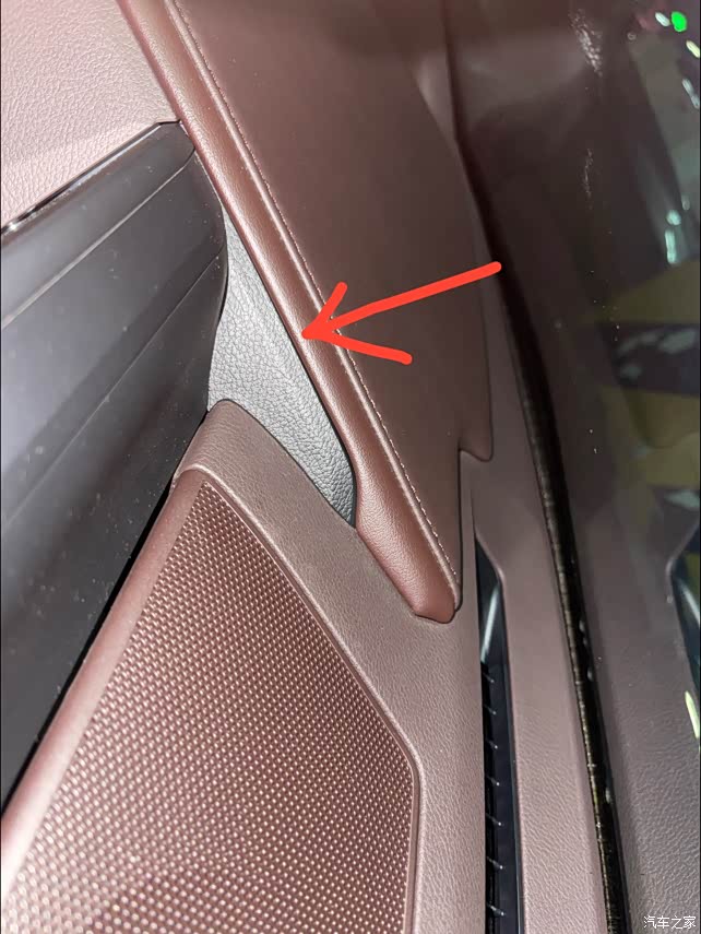

       实现大马开前门还得增加一对喇叭,要增加四条线,分别为喇叭到前门铰链,铰链到门框处。接线图有需要的人私聊我,这个也是别人分享给我的,不好直接公布,因为有些人还要靠它挣钱。原装前门皮很少,棕色的更少。我当初基本找了一年才拿到原装的,而且是带氛围灯、拉手和木纹饰条的。这期间拿过国产门皮,质感做工都很差。

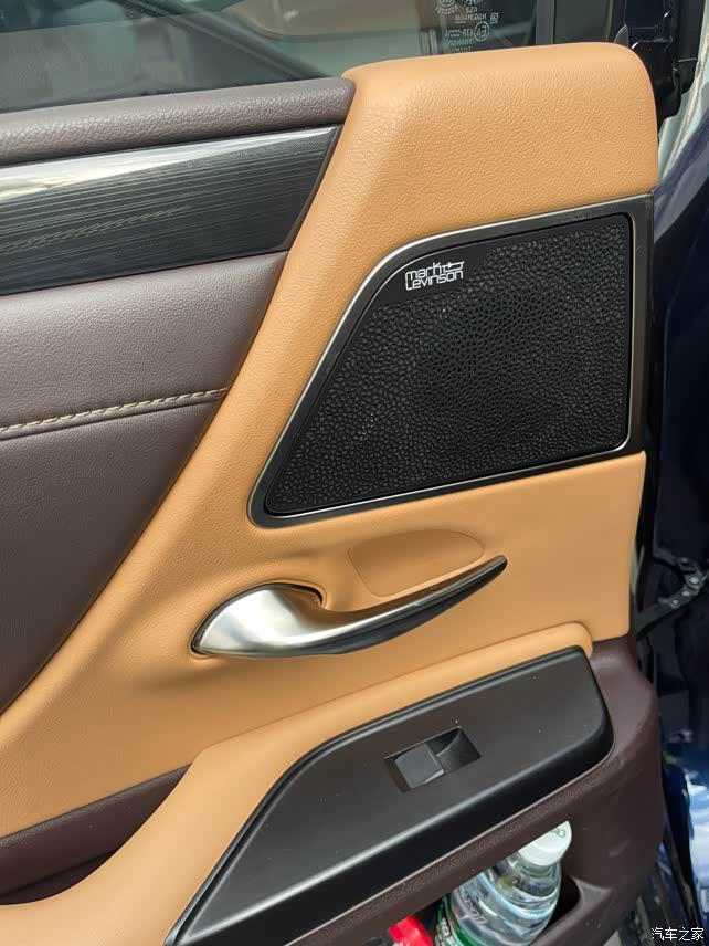

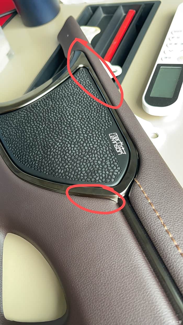

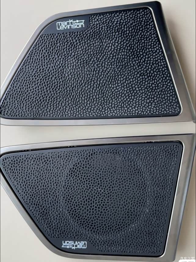

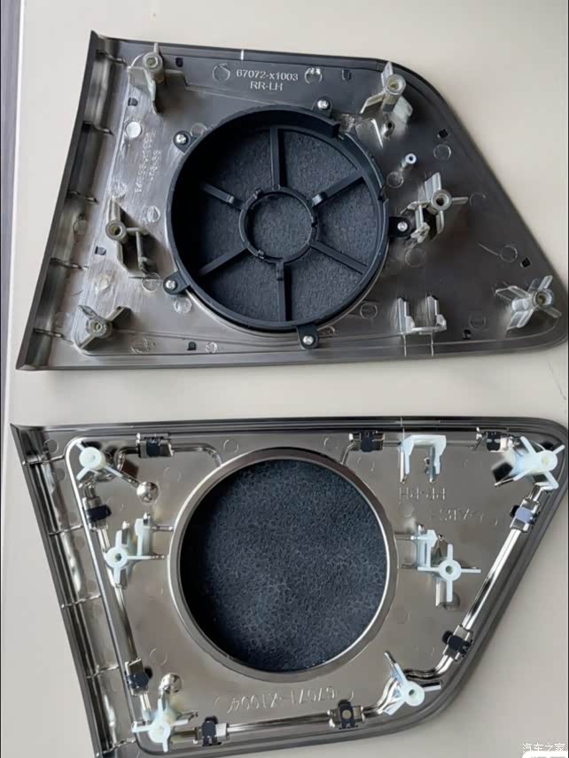

当时退货没有直接装车。国产后门喇叭照很单薄,喇叭朝向和原装的也略有区别,但后门原装喇叭罩全球都很少。

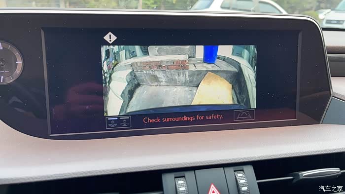

好多都是整块门板一起卖的。门上三颗螺丝拧下来直接掰开就行,里面都是螺丝固定的,前门皮有超声波焊接,把焊接处磨掉最后再超声波焊起来就和原装的强度一模一样。换屏幕主机和功放功放要增加MØ协议线。美版主机拿回国内用,一定要先解锁,不然CarPlay会被锁,19款之后的美版都带有线CarPlay,美版主机后面的天线插孔和tx协议线插孔就不插了。更换8号马克国放还需要换一块儿支架,原车的先锋支架和马克不匹配。美版CarPlay主机收音机只能听带小数点的奇数电台。换主机原车gbook的定位会失效。远程锁车关窗功能正常。倒车无轨迹线,
因为这个大马克主机他是360度全景影像,我现在有时倒档能显示几秒轨迹,打方向盘也有反应,但几秒后就消失了。换过一些带轨迹的摄像头,进工程模式转向校正、4S店调整都解决不了,索性就不要轨迹了,这开了大半年也习惯了。具体的拆装方法我就不做分享了,网上有很多,大家可以自己收得到,我主要分享一些网上没提到的但又非常重要的东西。
       iOS 16.6已支持CarPlay开车接听微信语音电话,手机系统和微信都要是最新版本才能用起来,有线CarPlay是支持无损音质传输的,能发挥出大马克的最好功力,无线CarPlay不支持无损音质传输。
