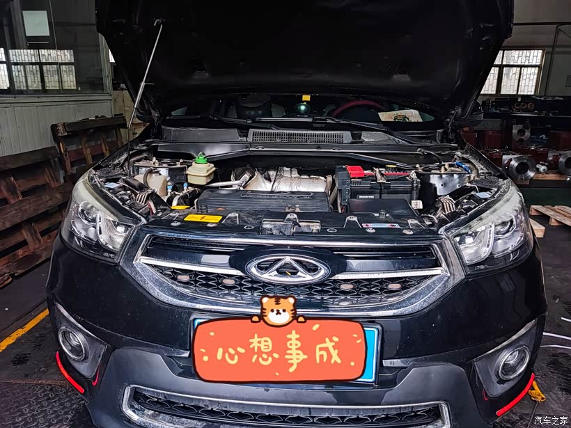

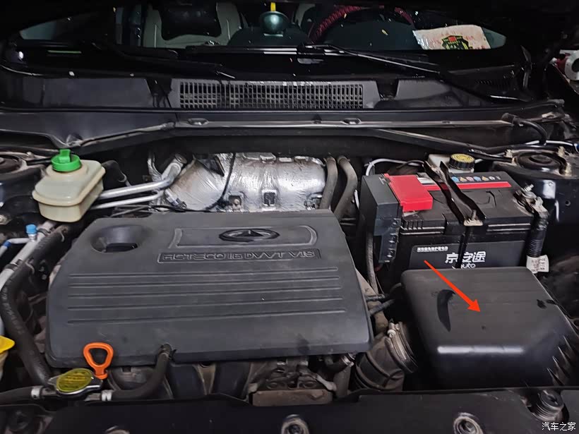

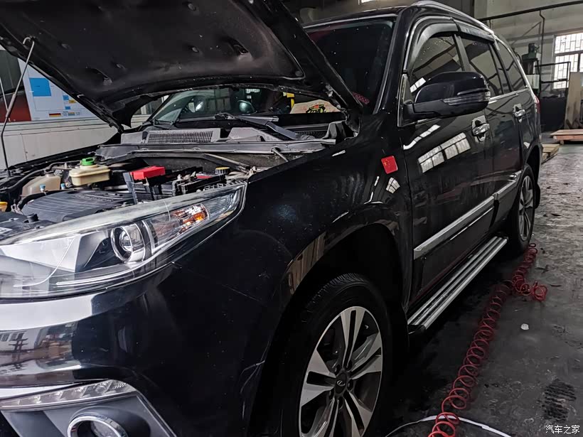

第一步打开发动盖,找到空气滤芯的位置
虎三的空气滤芯位置很好找,就在机舱驾驶位一侧,图中红色箭头位置

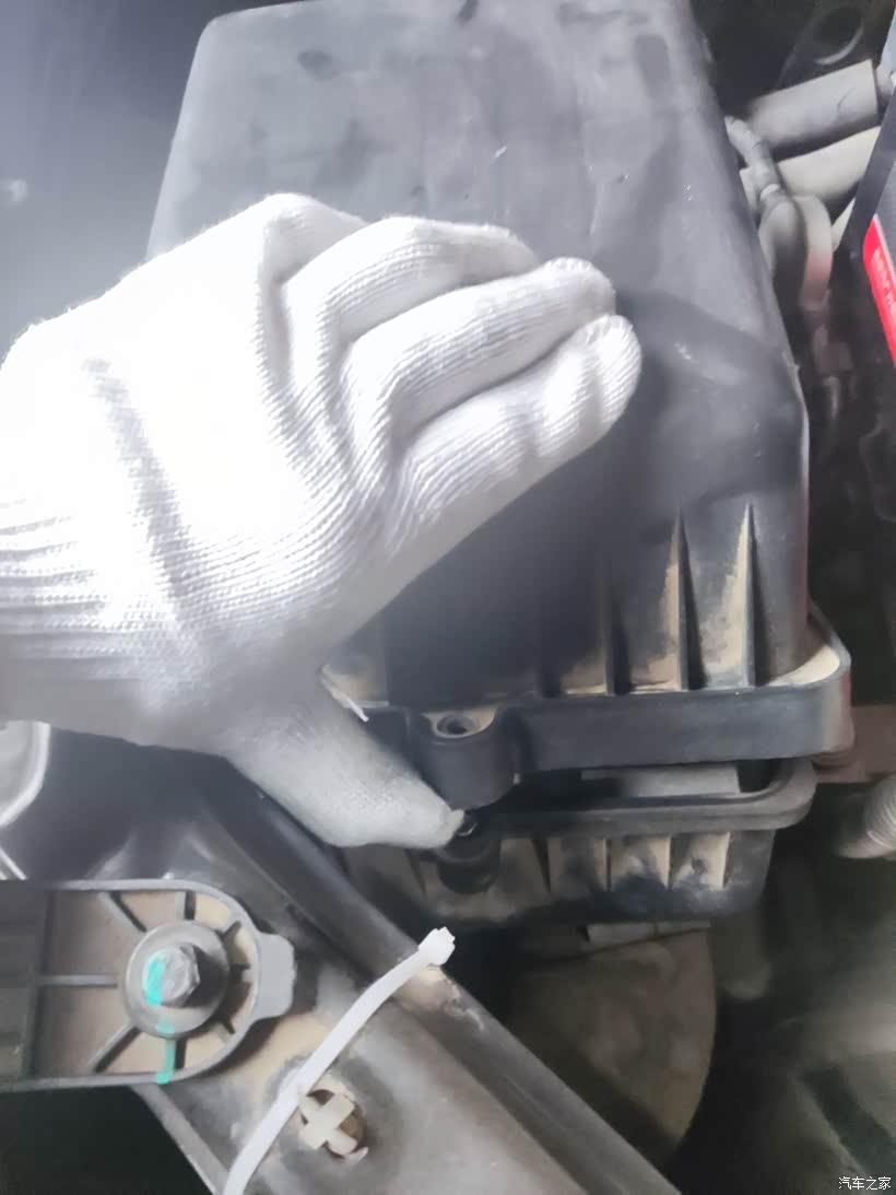

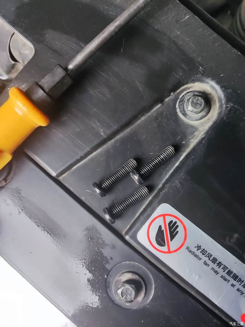

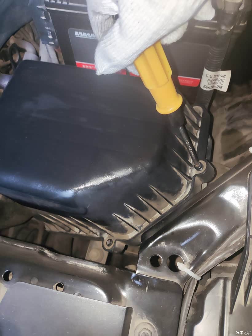

第二步,用十字螺丝刀卸下空气滤芯的三颗紧固螺丝
这个过程中最好使用带磁性的螺丝刀,防止螺丝掉落

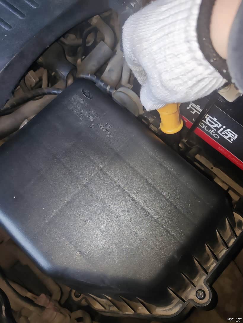

第三步,螺丝全部拆卸完毕后,慢慢打开空气滤芯的上盖,里面就是空气滤芯了

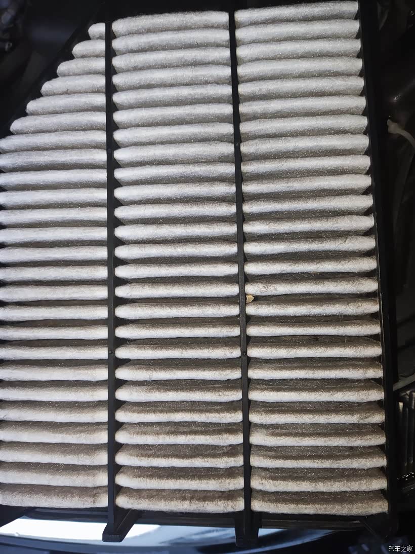

第四步,抽出空气滤芯,看这个表面已经吸附了许多灰尘和杂质

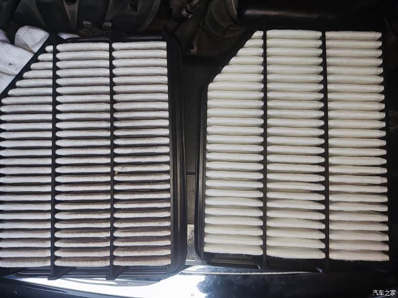

新旧滤芯放一起对比,左边为旧,右边为新,可以很明显的看出区别,左边的颜色更深一些

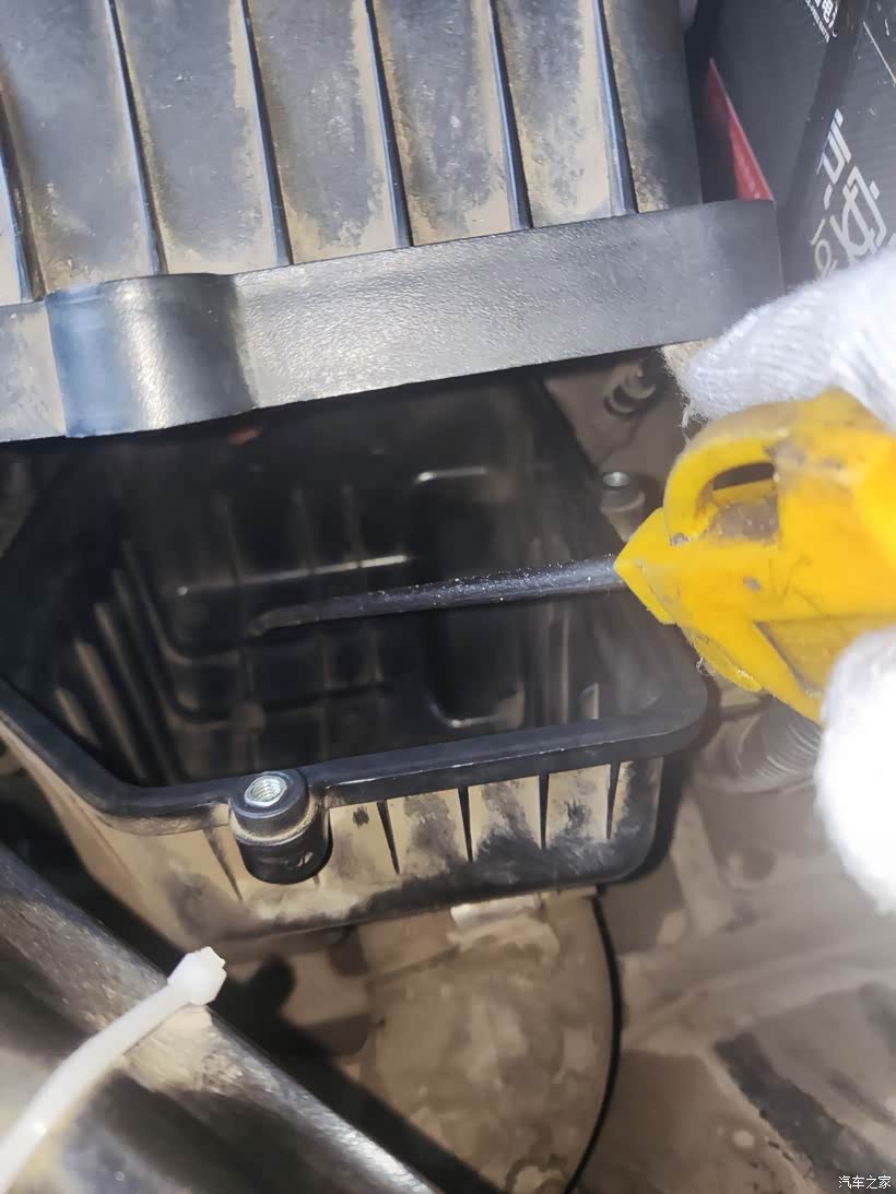

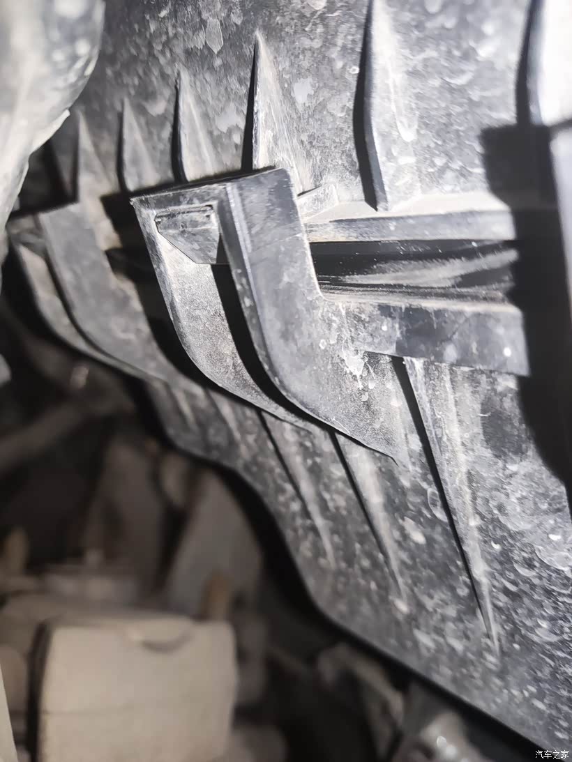

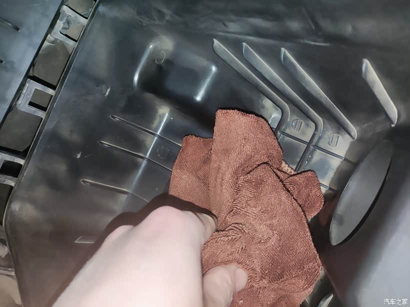

第五步,在未放置新滤芯之前,先用干净的抹布擦干净滤清器壳里面灰尘
如果有条件,可以把通向发动机一侧的进气口用干净的布堵住,然后用气枪把里面的灰尘吹出来
第六步,把新滤芯放入滤清器的壳内,注意后面的这三个卡扣,一定要扣好,要确保滤芯的密封边缘与滤清器壳的密封面紧密贴合,以防止空气泄漏。
最后把三颗螺丝原位装回,这就完成了空气滤芯的安装,打火测试怠速稳定,收工!
