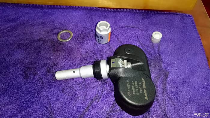

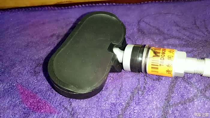

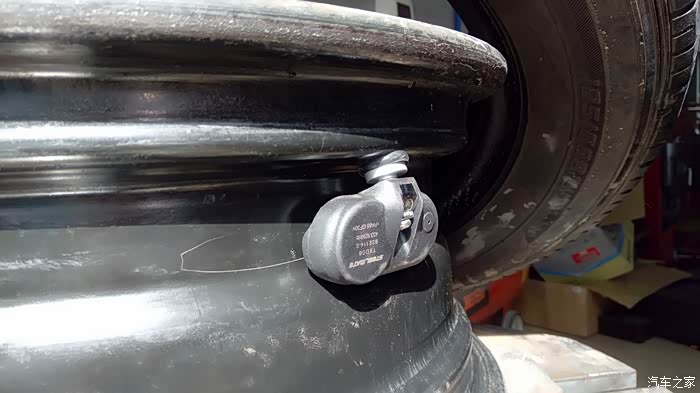

1:胎内传感器:气咀铝合金,带垫片紧固套。传感器外壳塑料材质,滴胶密封。好处是不容易受到外部损伤,上潮等,能长久稳定工作。不好的是普通用户无法更换电池,必须返厂或专业人员才能处理。金属螺丝带卡簧紧固连接,不容易松动。

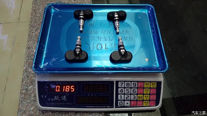

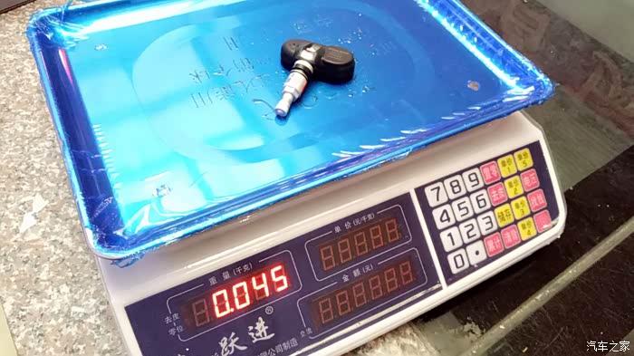

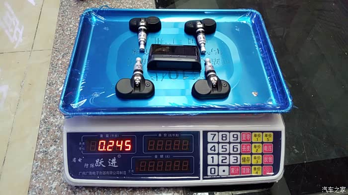

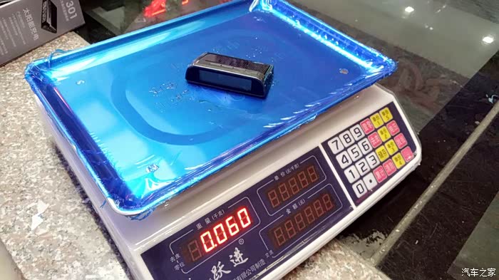

2:胎内传感器重量比配:用电子称直测重量,简直让我惊呆了,45克,一丝不差。4个传感器统一重量。惊讶在于电子器件用滴胶密封,居然能将重量做到完全一致,这不是件容易的事。铁将军大品牌,大工厂的制程与工艺品控,真牛逼!膜拜!

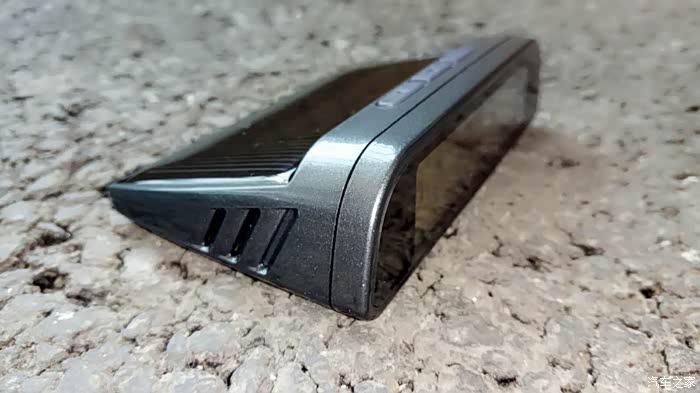

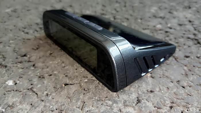

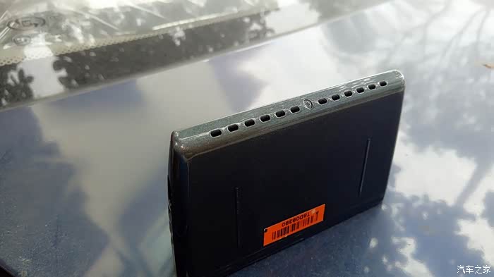

3:显示屏:外壳塑料类,钢琴烤漆,高光面。顶部覆盖太阳能板。散热孔,蜂鸣孔,micro USB,一应俱全,排列合理,且非常漂亮。黑白液晶显示,背光短亮。非常节能。总重60g,非常轻便。黑白显示屏功耗小,哪怕内至电池容量小,配合太阳能充电,足以满足日常使用需求,几乎不需要用到USB充电。可以长时间工作。非常实用。

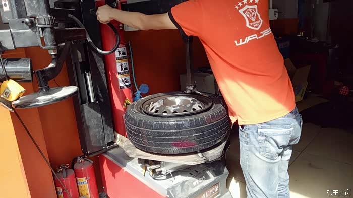

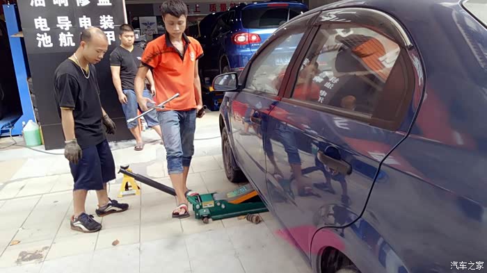

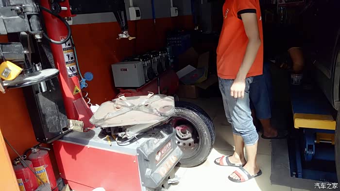

4:安装过程:内置胎压就等于更换轮胎气咀,是一个非常简单的事情。所有能打胎的地,都能干好的活。本打算去长期弄胎的地安装,出门见到个装修高大上的美容店,心骚,过去问下,换咀加动平衡,要价160。废话不多说,上车走人,快到轮胎店了,路边又一家美容店,报价120,考虑到需要拍照,需要美观,就这里解决问题了。很简单的几个常规步骤:
A:拆轮胎
B:拆原气咀
C:装铁将军内置气咀
D:装胎打气
E:动平衡
F:装车
4个轮子,一个人,大概20分钟左右全部搞定。在师傅工作的时候我就拍照,设置匹配。注意不要将内置气咀装错胎位,前后左右按内置气咀标识来装。

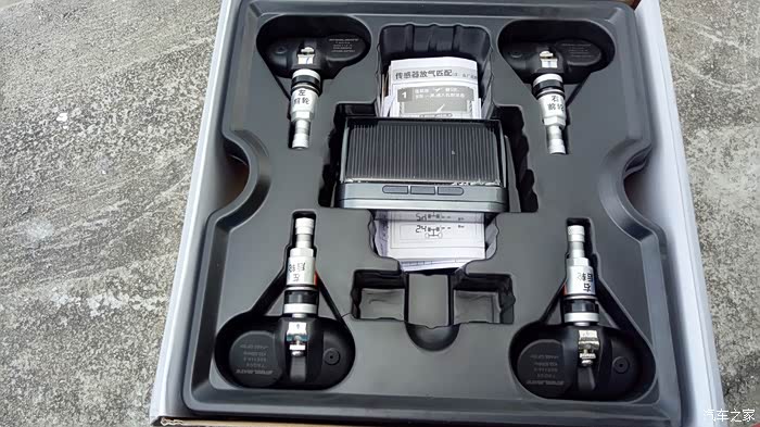

铁将军T301 你来啦
开盒 露出真容
重要成员 出来溜一圈

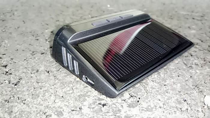

显示屏完全在我意料之外的小巧,轻便。
但外观感觉特别好,手感也非常舒适。
接缝非常均匀
钢琴烤漆,高光。
头顶太阳能板,溶入的非常和谐。
美感,性能都不耽误。
蜂鸣孔,micro USB
散热孔
内置摸组 安装件拆解
看似平淡无奇,做工一般的滴胶密封工艺。
实际蕴涵强大的制程,工艺,品控能力。
4个内置模组合计与单独测试的重量完全一致
除了惊讶就是膜拜
中国的企业都能做到这种精细程度那该多美好
之家车标也顺便测下体重

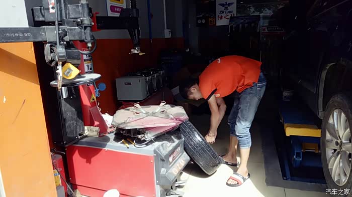

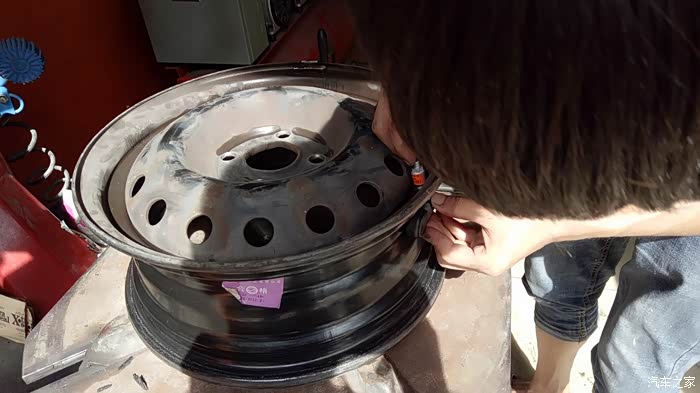

拆气咀 放气
侧压松动
为了配合拍照,第一个轮胎拆胎作业。
有机器就是方便

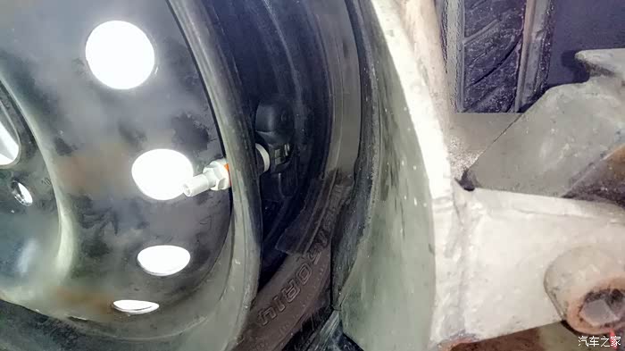

拆下旧气咀
装上新气咀
装上后就是这效果
对比普通气咀多了一大块
小师傅在用扳手调紧

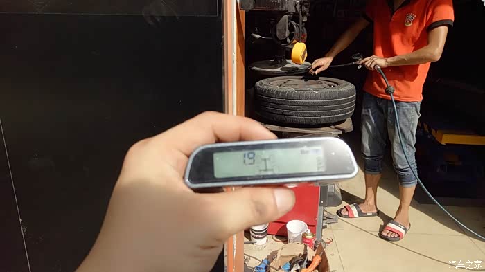

加压时开始匹配

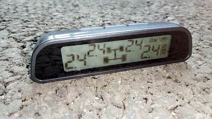

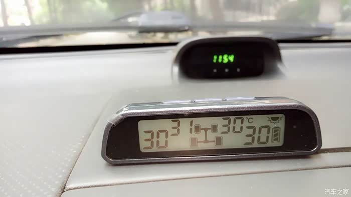

匹配成功,胎压即时显示
充气完成

温度也即时显示

4轮全部匹配连接成功

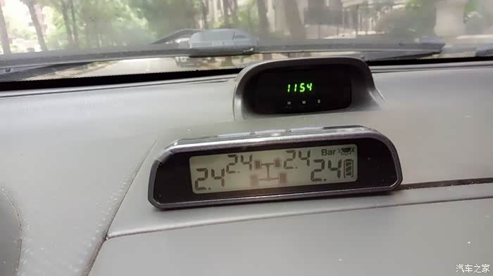

4轮胎压正常
最后的动平衡
上路试车
胎压一致
跑过约6公里快速路后,胎压集体上升0.2
跑过约6公里快速路后,胎温集体上升。各有差异,但差异不大。
