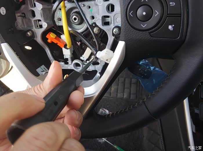

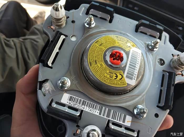

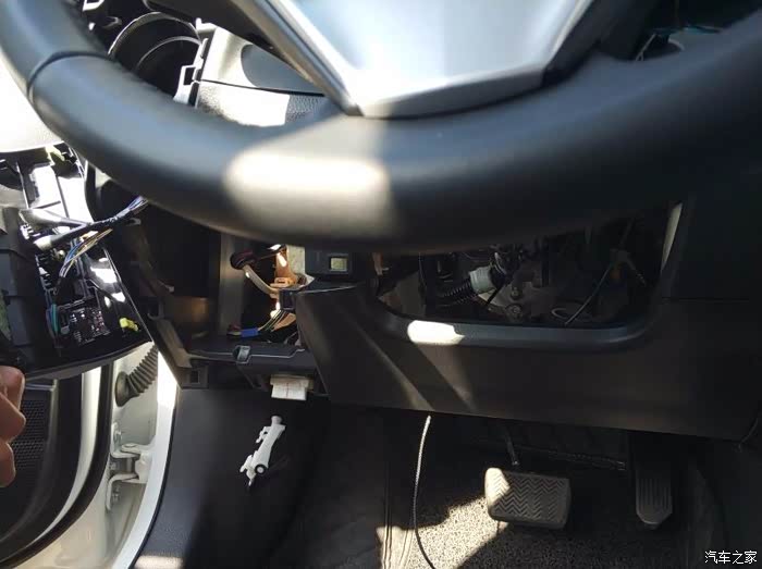

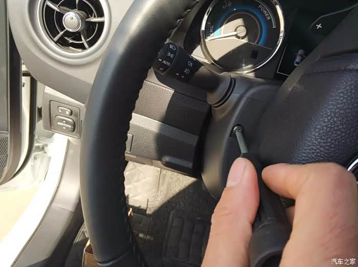

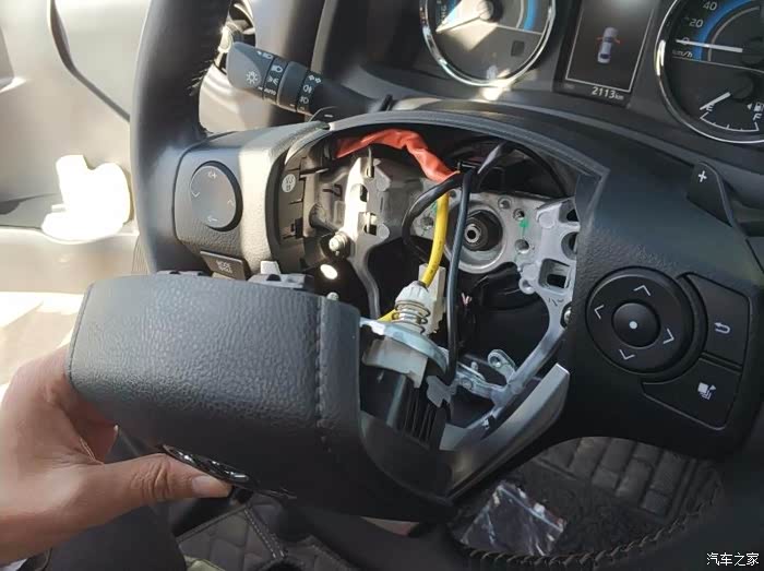

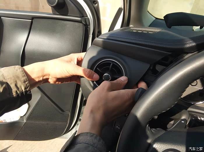

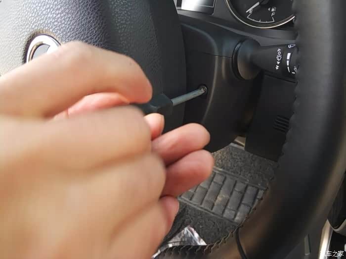

    第一步,就是安装定速巡航开关,就是标标底下气囊的位置,拆开,安装两个螺丝钉固定巡航开关,然后插上预留插孔,完毕在复原,这个是最简单的一步看师傅撬撬扭扭的就好了。

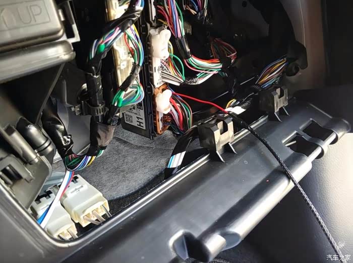

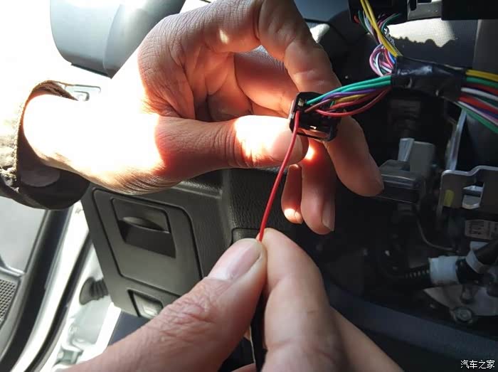

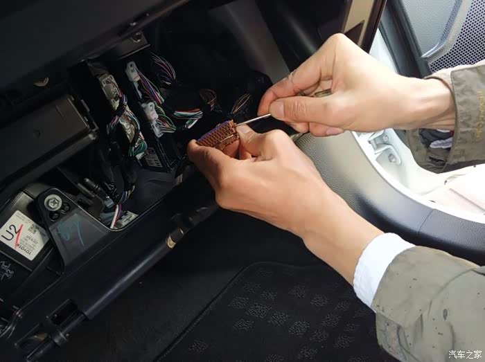

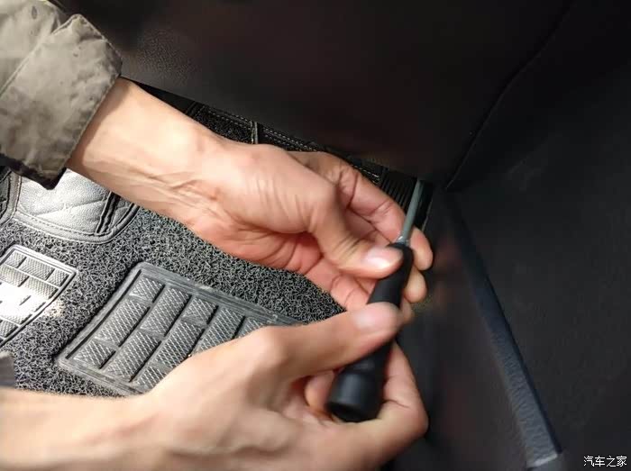

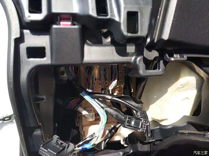

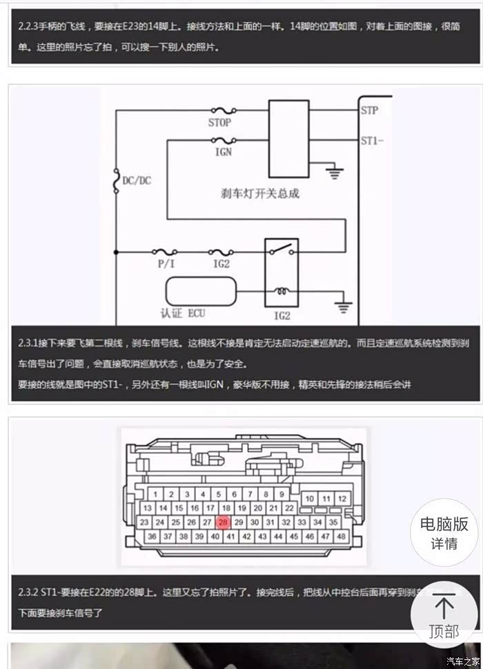

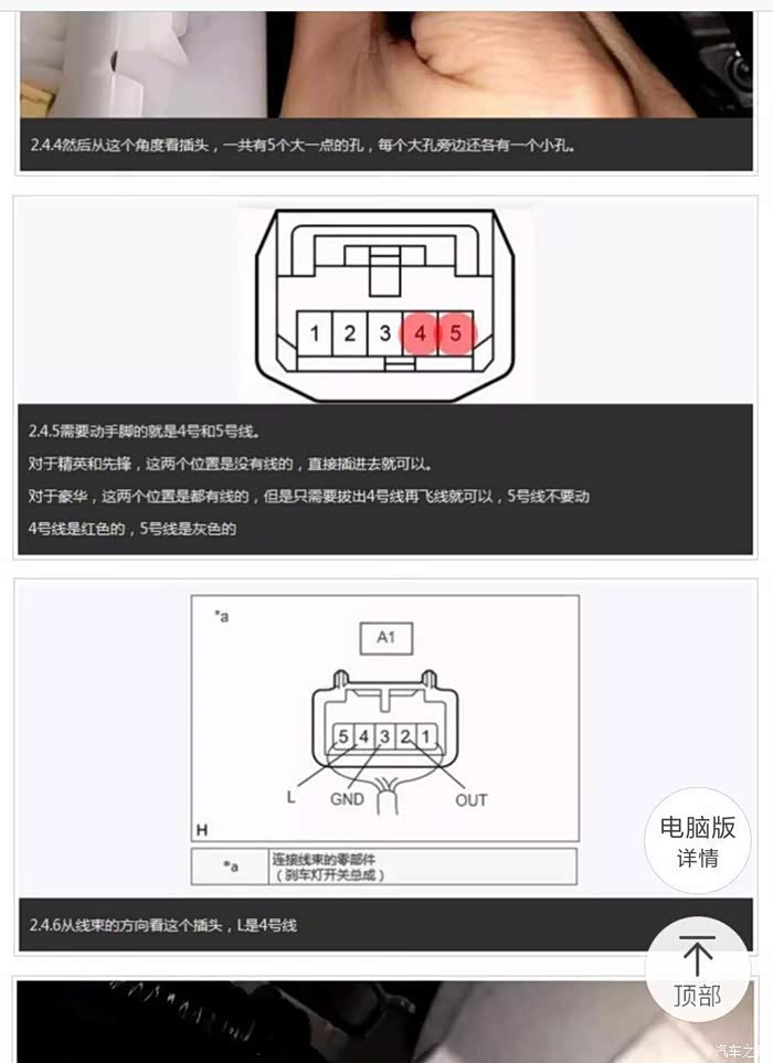

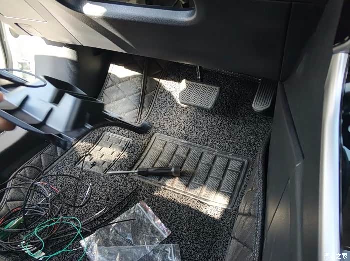

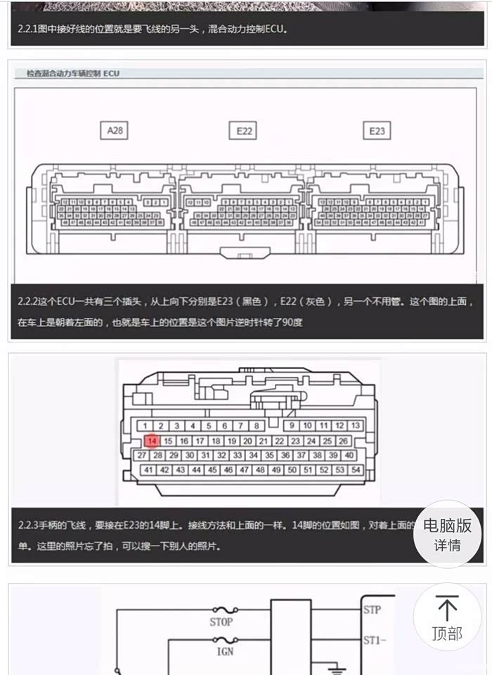

    第二步,难度升级,我表示有点看不懂,只是大概明白个意思,大白话描述,照师傅那话说之前双擎老款是要接上三根线子,我的车是新款只要两根就可以了,因为都是有预留的线孔在那,连上就好,技术的说不上来,就是不断地拆,拆的我心都碎了,然后连上两根线子,绑起来,再复原,嘿嘿,专业的吗,我确实不懂,不过找师傅要了几张图,懂得人看图就会操作了,等我慢慢讲来,耐心等待哦,新款师傅没装过还现场学习了一番才告诉我的,真是活到老学到老,感谢找了个这么靠谱的师傅,可能跟我一样有点强迫症,干活非常历练整洁,还是要夸奖一番。

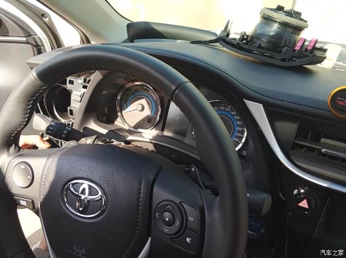

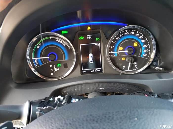

    第三步,就是安装完毕调试啦,二次调试标标就显示出来了,开心。经过两个多小时的时间,巡航就算是装好了!嘿嘿,我的双擎又多个新功能。开心...
    最后附上,师傅给的安装图,希望对你们有用...

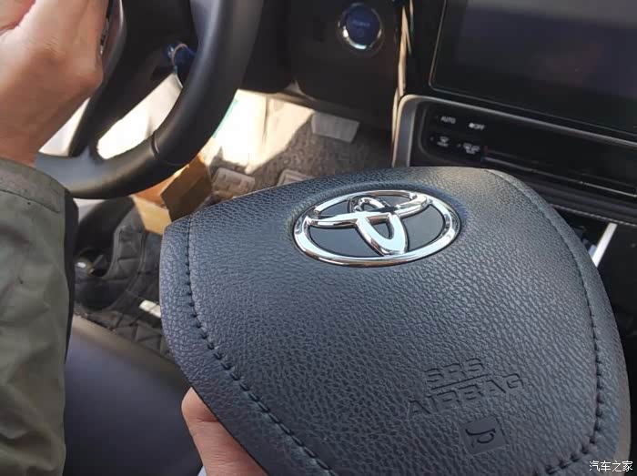

拆开
标标的地方

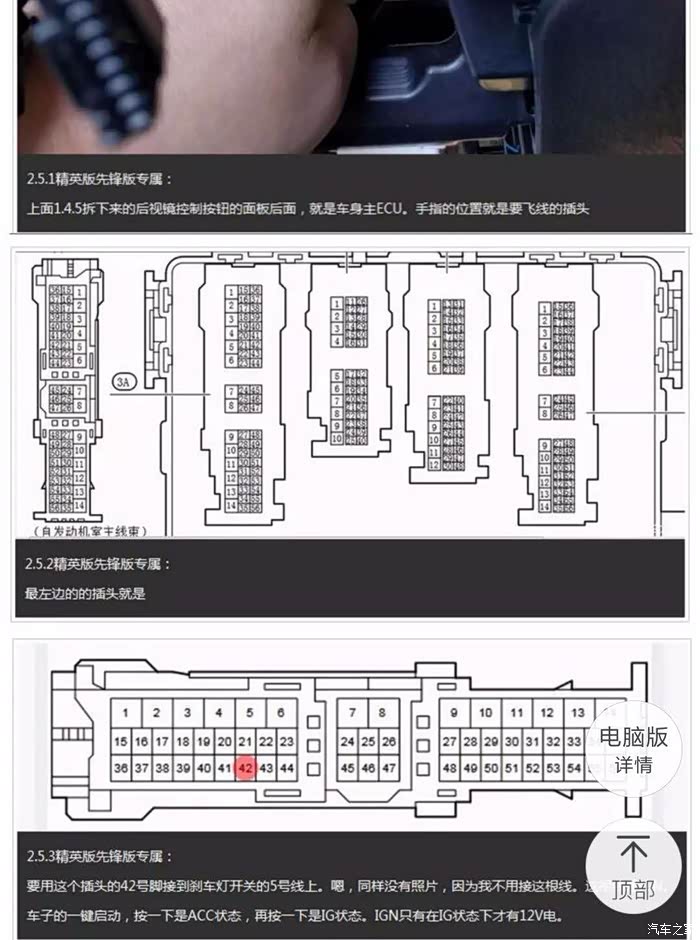

这个就看图识别吧

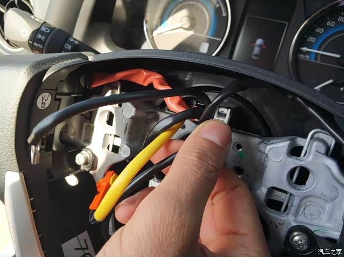

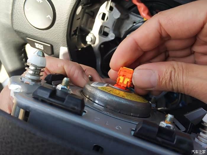

拧螺丝
插上插孔
复原

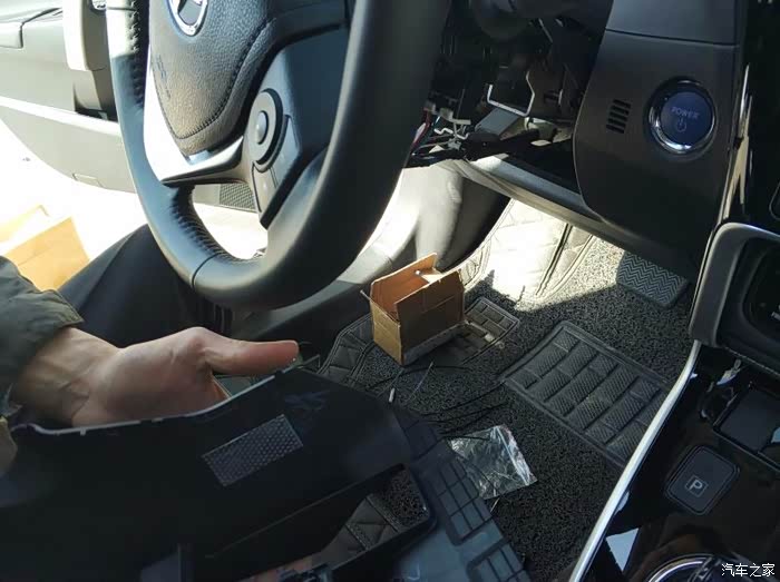

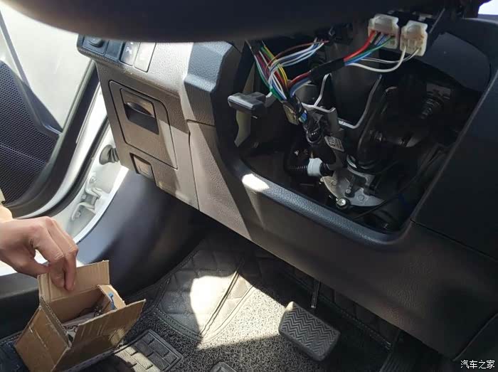

还是继续拆
拆拆拆

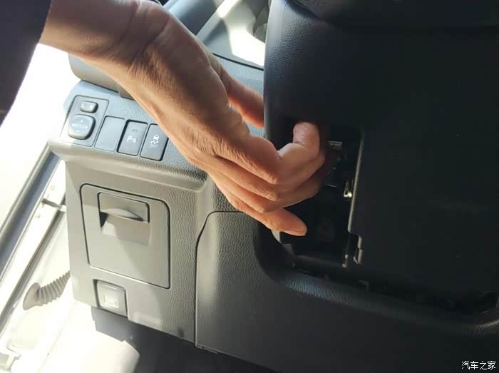

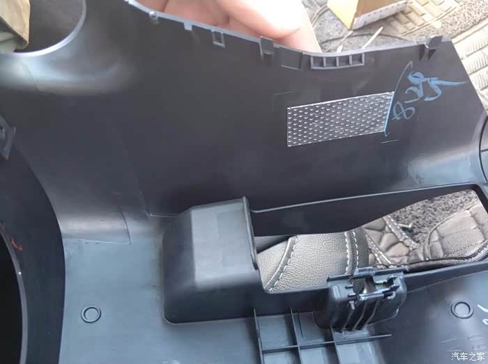

然后吧挡板卸下来
拆的光秃秃的
来张特写

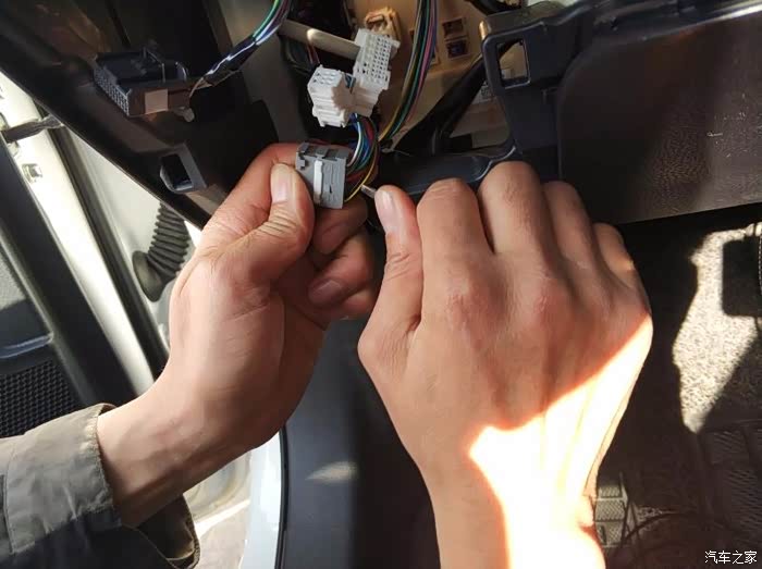

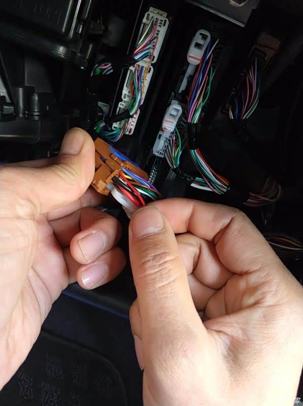

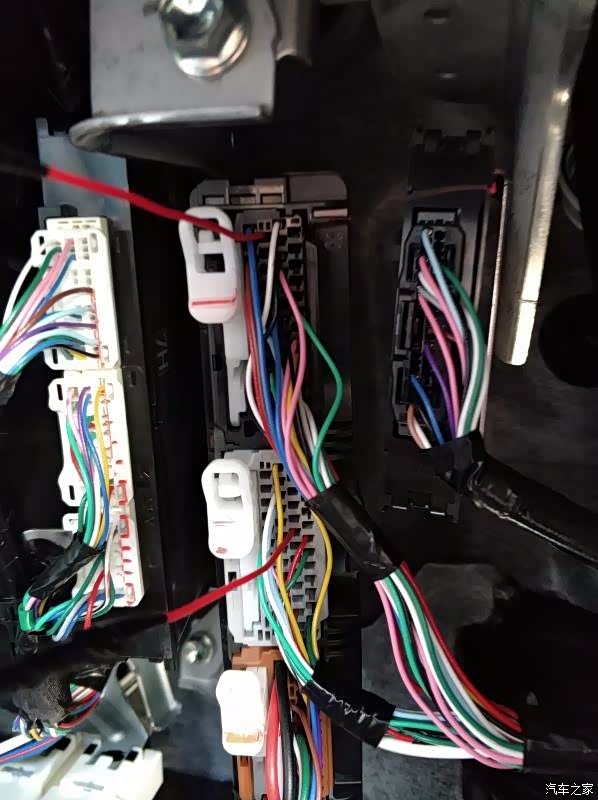

然后找线子
把需要的线子找出来

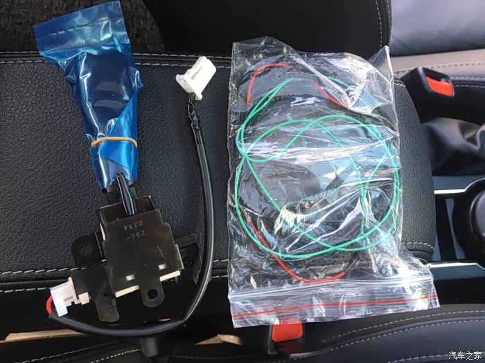

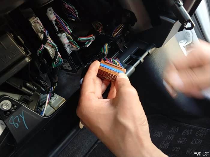

这个是买的要接的线子

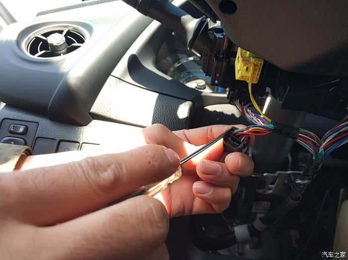

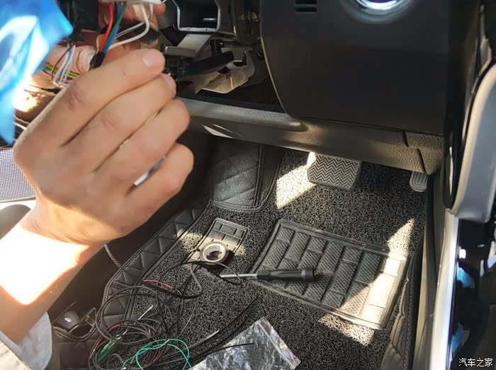

这个就是技术活了

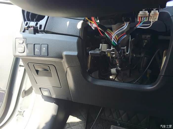

还要继续拆
拆的好心疼

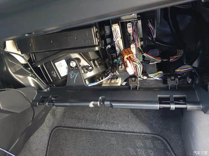

底下挡板也要拆
反正就是各种拆吧
出风口拆了 底下那块也都拆个精光

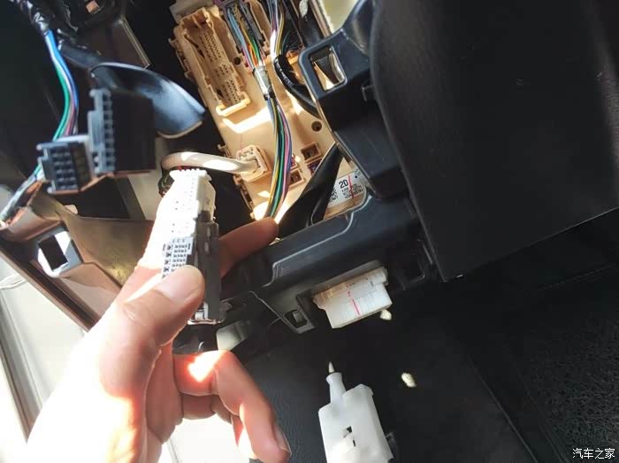

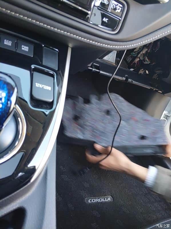

师傅在找线子
然后还是继续拆 副驾的挡板
哇塞 强迫症福音
线路还是整整齐齐的
然后继续拆 接线子
接上
大概的就好了

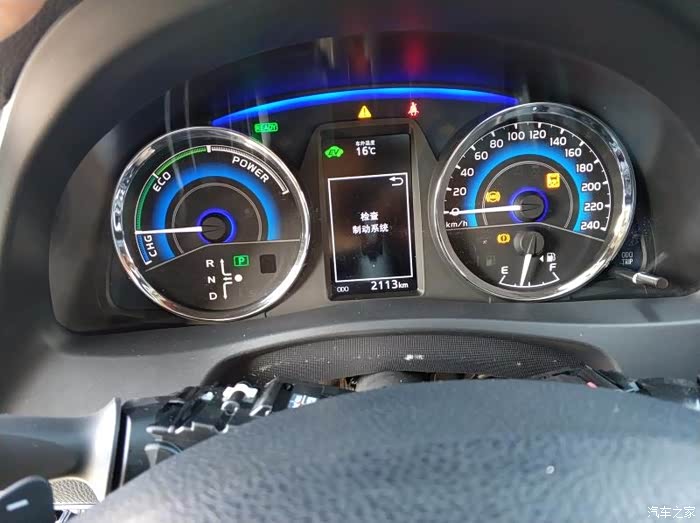

一次调试
二次显标,漂漂亮亮
