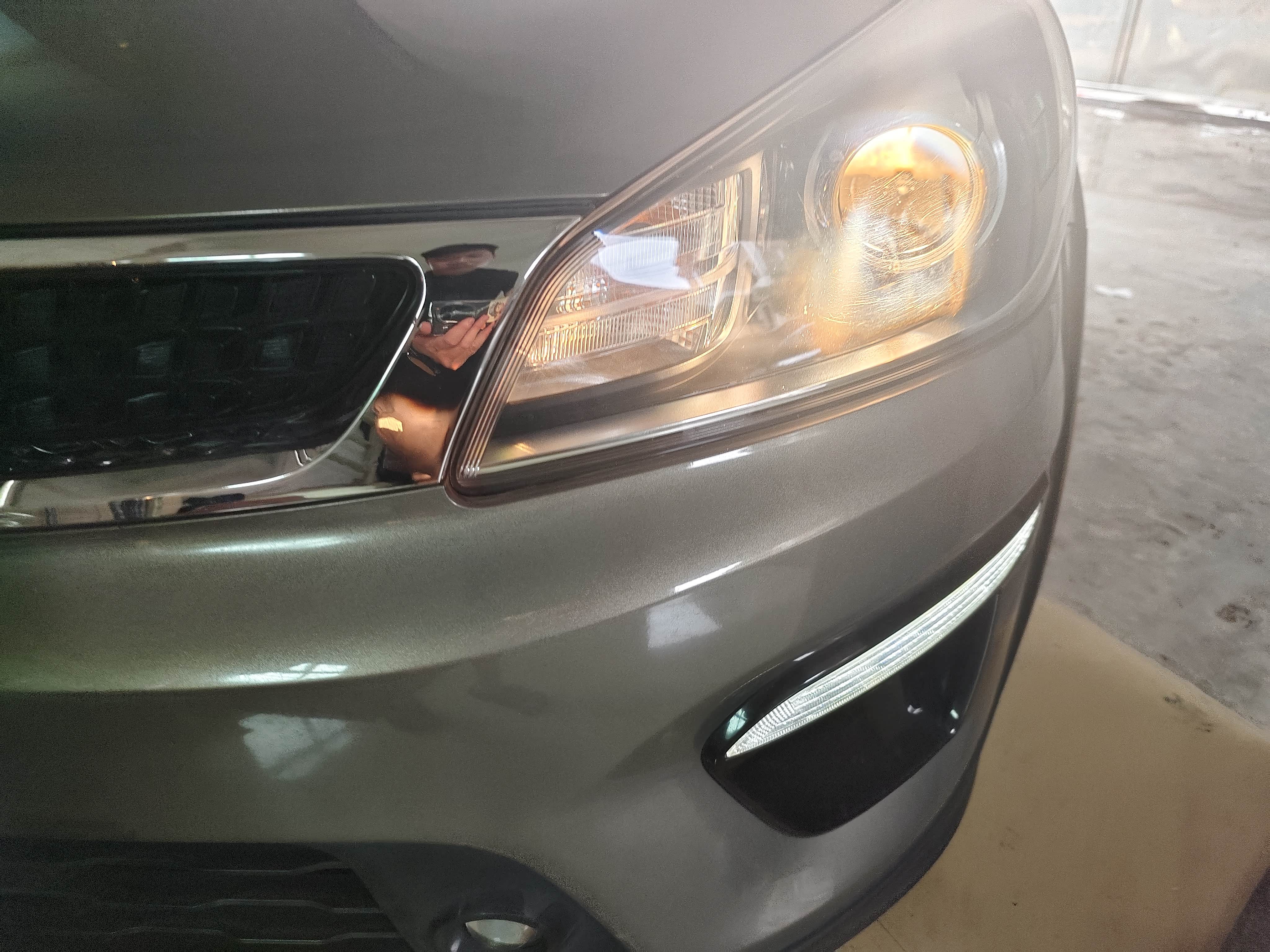

一直对爱车的原厂大灯不太满意,昏黄的灯光在夜晚行驶时就像蒙了层纱,照不远也看不清,尤其是跑高速和乡间小路,总让人提心吊胆。思来想去,我决定自己动手改装大灯,给爱车“换双明亮的眼睛”。
改装前,我花了大量时间泡在汽车论坛、改装社区里,恶补大灯改装知识。从大灯类型、灯泡瓦数,到色温选择,再到透镜的作用,一点点摸索。最后,我敲定了改装方案:更换经济实惠的透镜大灯。

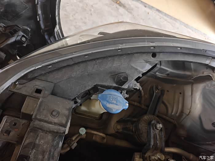

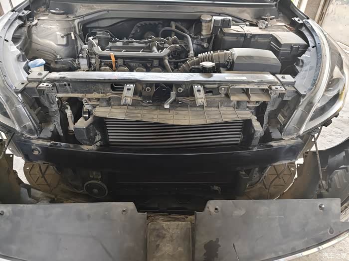

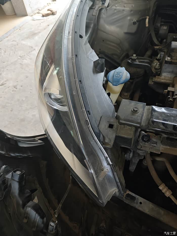

要更换大灯就得现把车辆前包围拆下来

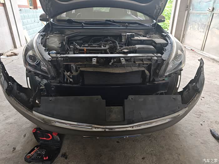

首先就是要拆掉整个车辆的前包围
拆的过程当中有很多卡扣,注意一下就行

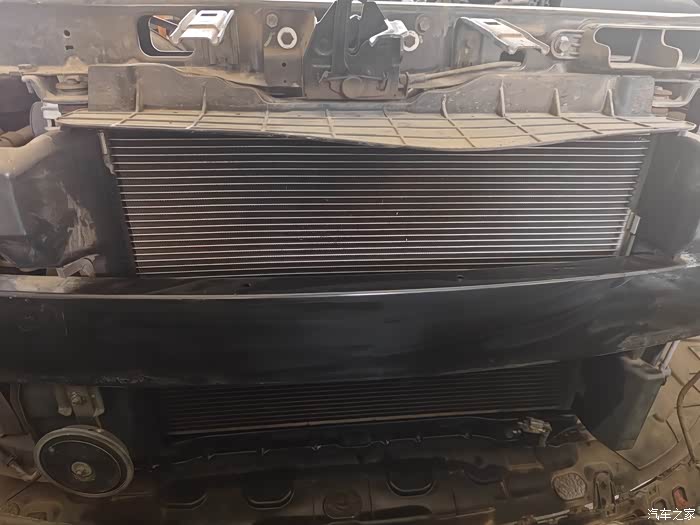

拆到里面看到防撞栏还是很不错的
前轮两边各有卡扣,也要记得拆除
侧翼板也有卡扣记得拆除

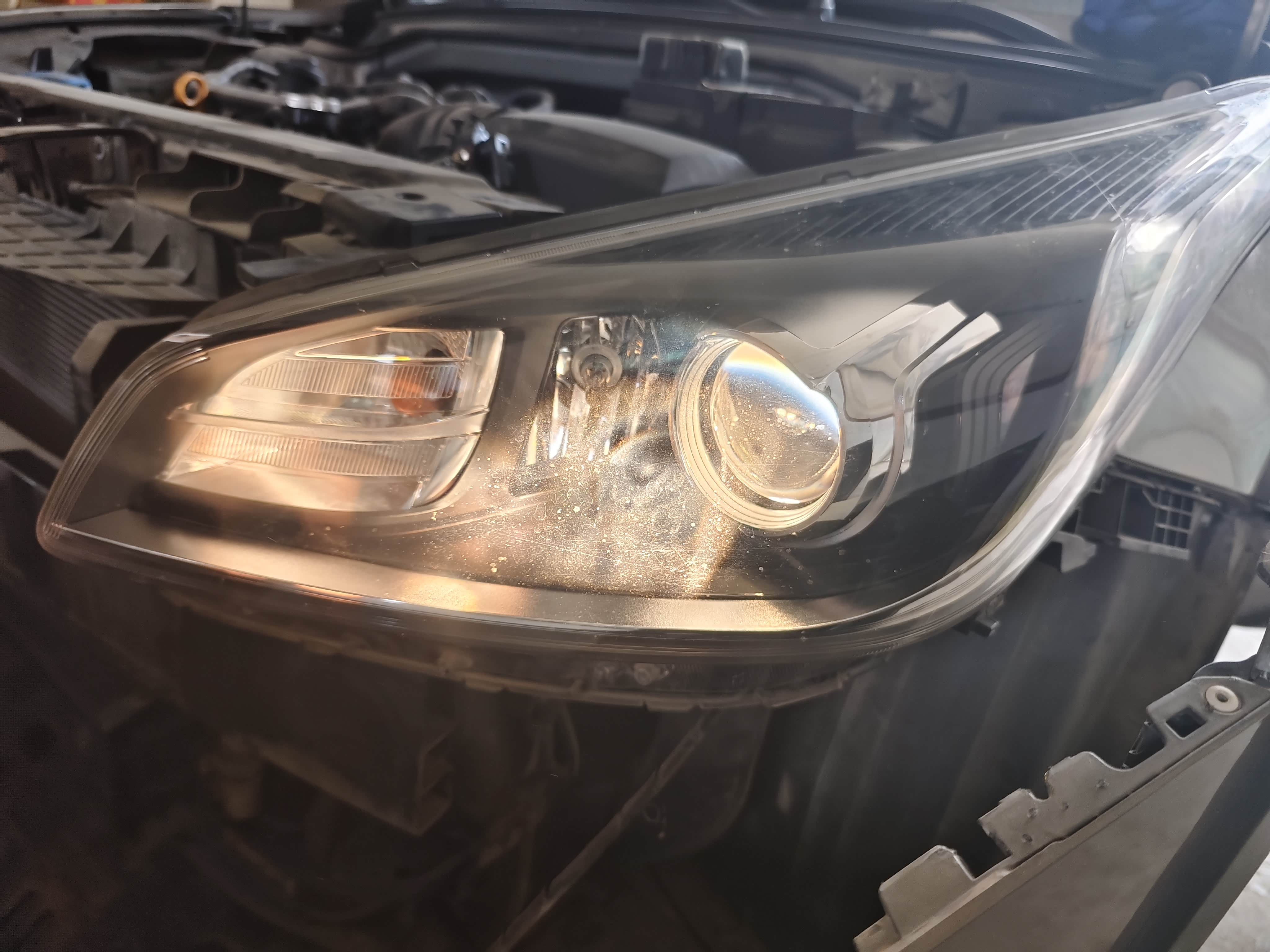

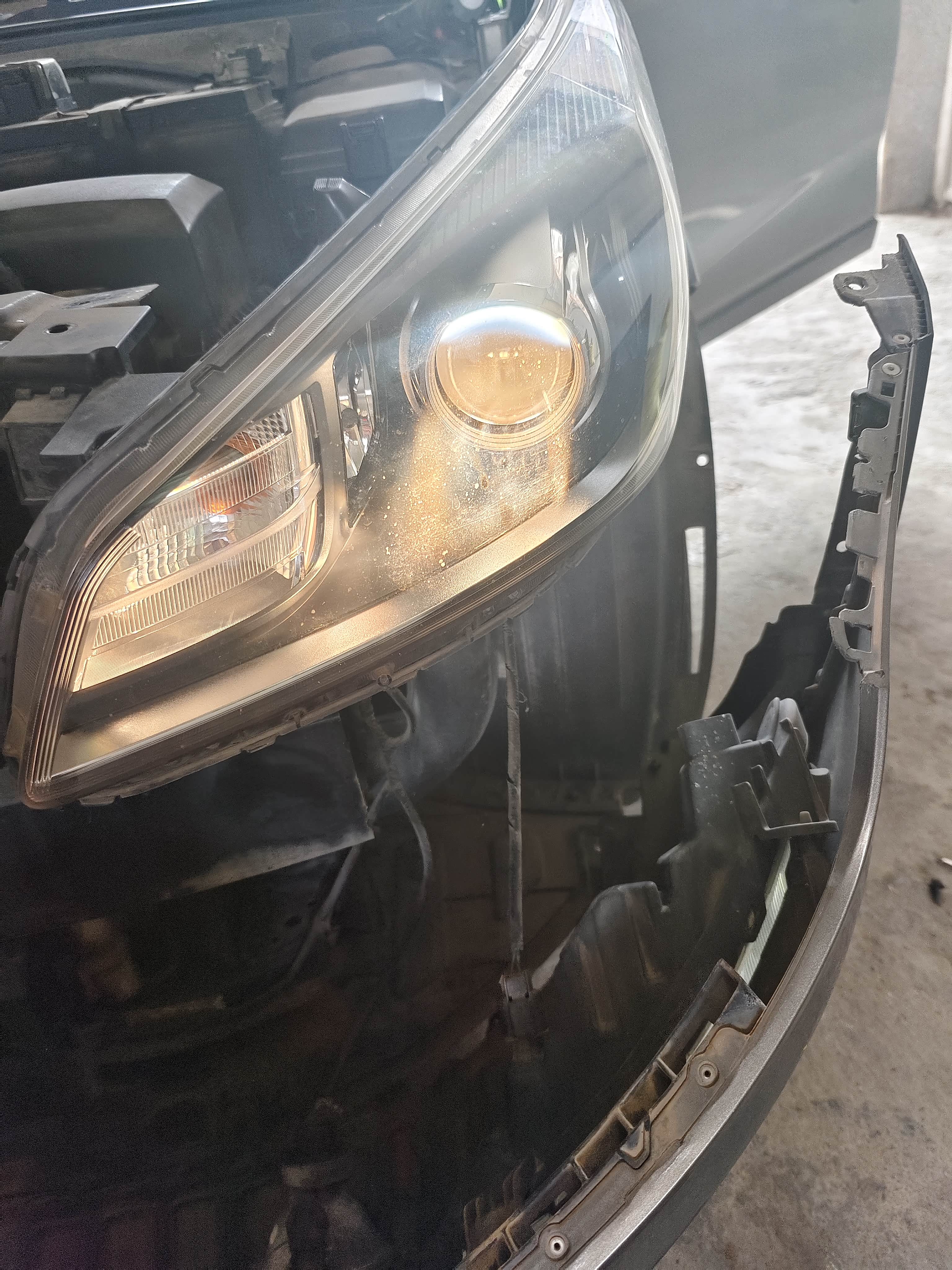

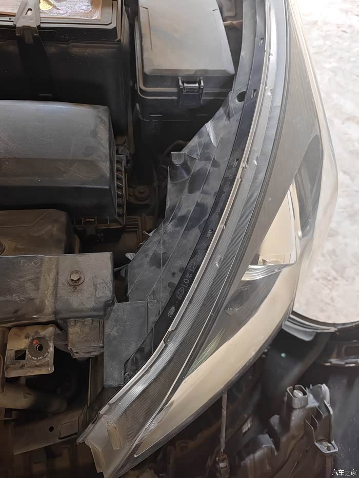

接下来就可以拆大灯了
大灯的螺丝也是比较多的
拆的过程小心哦,不要损坏大灯外壳
另外一边的大灯也是一样

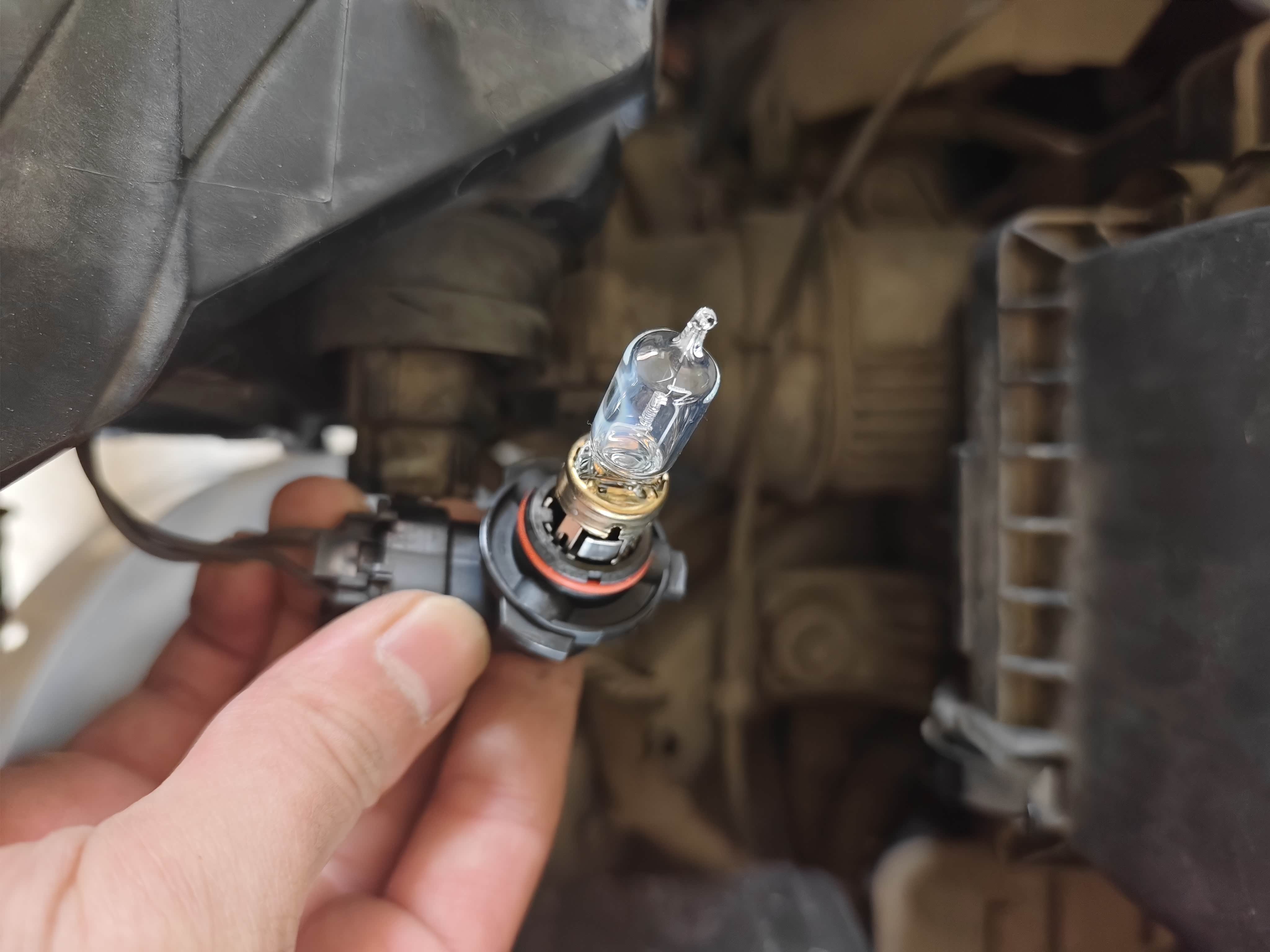

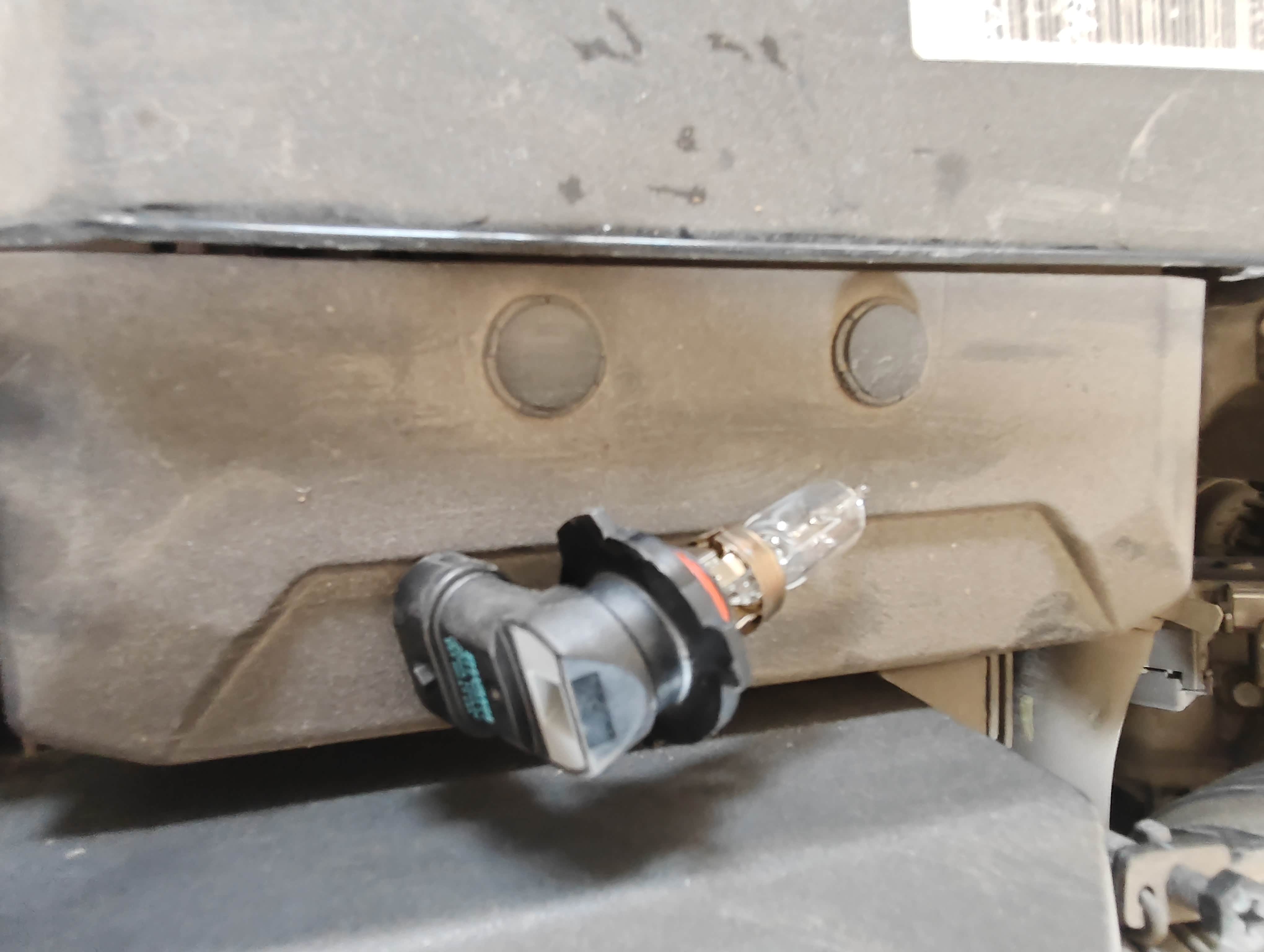

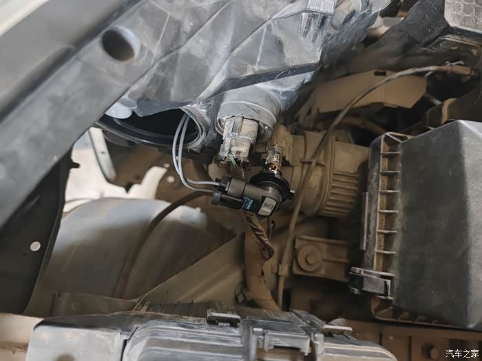

拧下来车辆大灯的灯罩

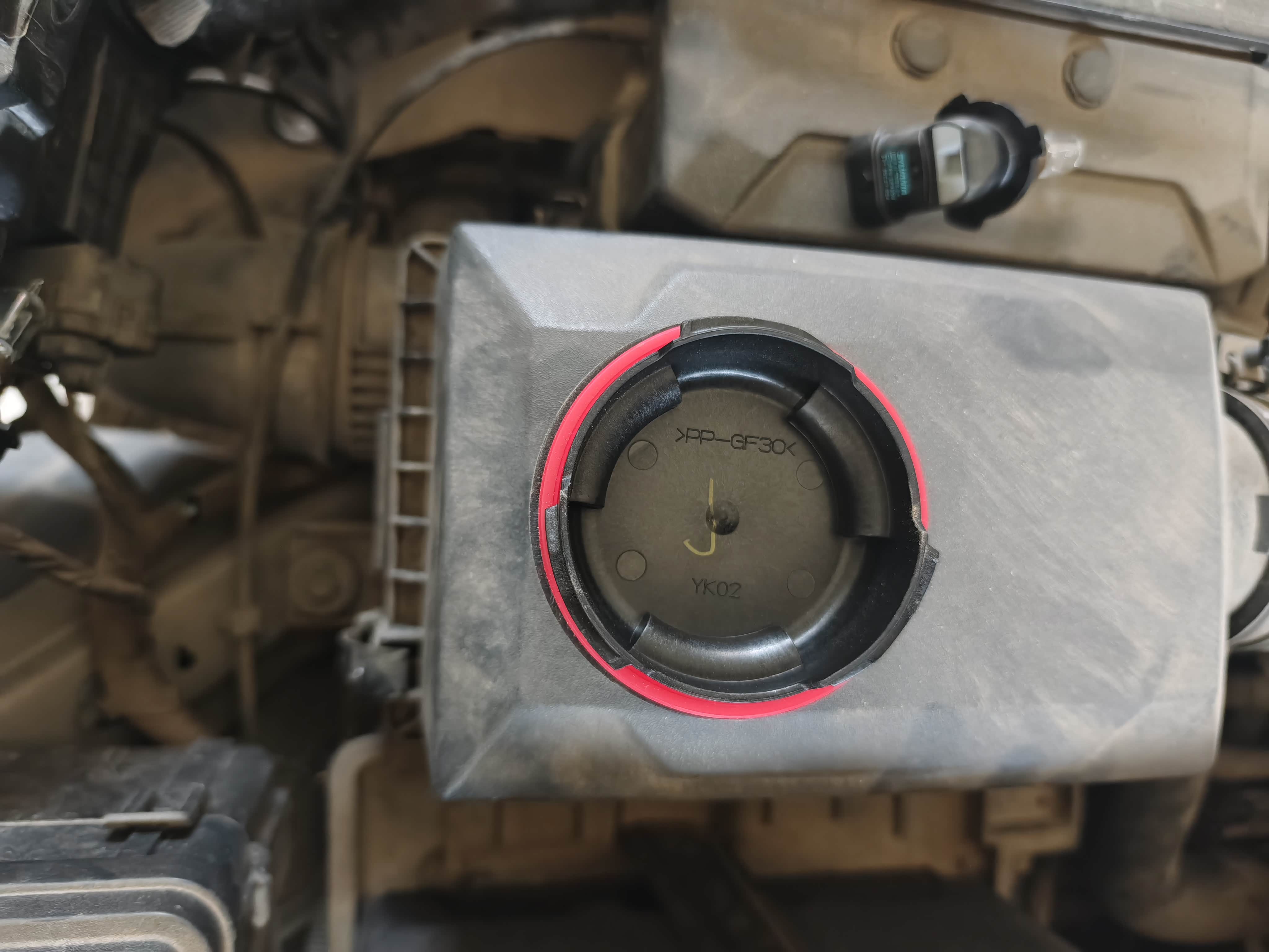

顺时针拆下来里面的灯泡
这个就是大灯的灯泡,我们就要更换这个
灯泡有卡扣,用力一拔下来就行了
更换新的透镜大灯
效果很不错,自己还是比较满意的
最后把前包围原样安装好就行了
