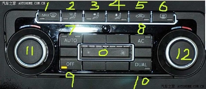

0手动控制风量大小      1快速前挡风和侧挡风除霜
2前挡风和侧挡风除霜,中控间接出风
3横向八个出风口出风(含扶手和手套箱出风口)
4向下十个出风口出风   5内循环   6后挡风除霜
7自动模式开关(开启时自动控温,自动控制风量大小)
8制冷开关(相当于ECON的反向)
   (开启时制冷,关闭时风机空转,降低油耗)
9空调开关(开启或关闭空调总成)
10双区控制开关      11-12温度调整开关
