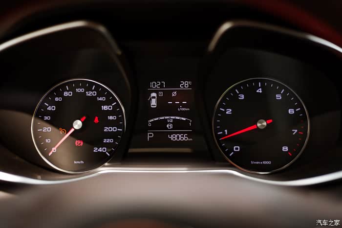

我的MG6是18年8月3日提的车,到现在已经行驶了48000公里。目前也差不多完成了我心中的改装方向了。从底盘,轮胎,避震,刹车,再到动力,都有小幅度的升级改装。今天用这篇帖子,来聊一聊我改装这些项目的原因、这些改装件到底是心情件还是功能件以及实际改装的效果

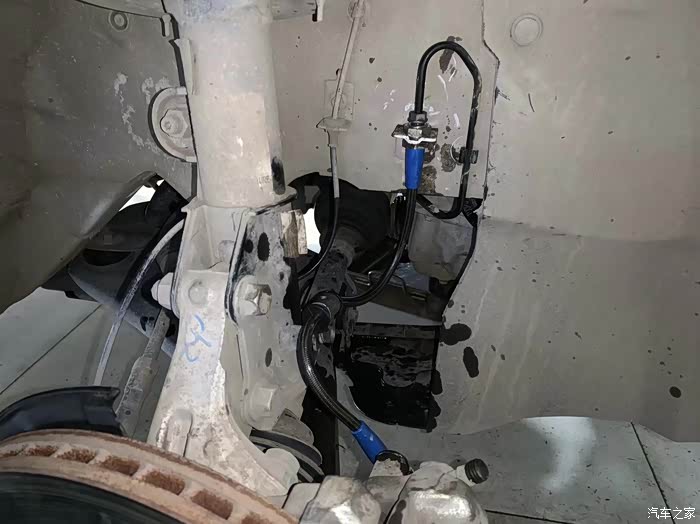

刹车钢喉
机械传动里,能量的损失是必不可少的。刹车系统的工作原理是伯努利原理,由主缸内产生的压强,与轮缸上的压强在理论上应该是相等的,但原厂的刹车喉管通常都是由橡胶材质制成,在输送刹车油的过程中,会因为压强导致轮缸上的压强有一定的损失,就会导致轮缸上的压强小于主缸产生的压强,其结果就是制动效果的减弱,以及刹车脚感偏软。
我的MG6在2w公里的时候,我觉得它的刹车脚感让我感到疲软,一脚踩下去感觉制动力有些不太够,不如新车状态下那么灵敏,所以决定为它改装刹车钢喉
图上就是新更换的钢喉。钢喉管身的材质依旧是橡胶,但是会在外围用金属编织物包裹,从而抑制管身的膨胀,从而在一定程度上改善刹车脚感疲软的问题以及略微提升制动效果。

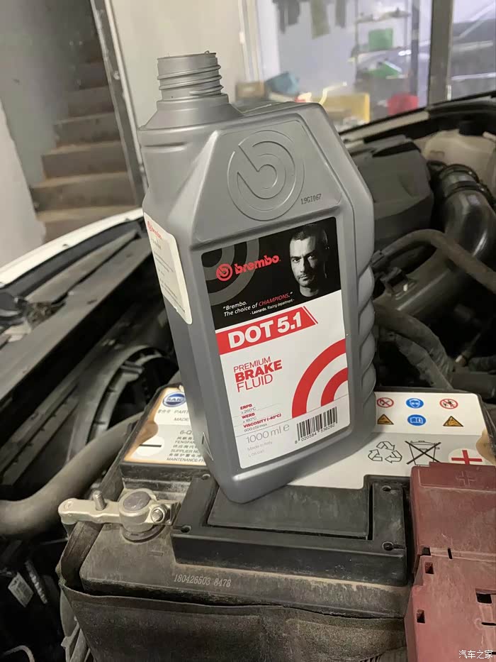

那么改装钢喉的同时,是需要同时更换刹车油的。所以我将原车DOT 4等级的刹车油,升级到了DOT 5.1的高沸点刹车油。这种刹车油会更耐高温,更不容易沸腾。需要注意的是DOT 4等级的车可以直接升级到DOT 5.1,而不能降级到DOT 3的等级
通常在改装卡钳的时候,钢喉也会一起更换,很少有人像我一样单独去改装这个。常见的钢喉品牌有GOODRIDGE,FECC。这一次我选择的是某国产品牌。在刹车脚感上有不小的提升,非常非常的线性,刹车踏板踩下去你就知道,这是能给你信心的刹车。制动效果也有15%左右的提升。

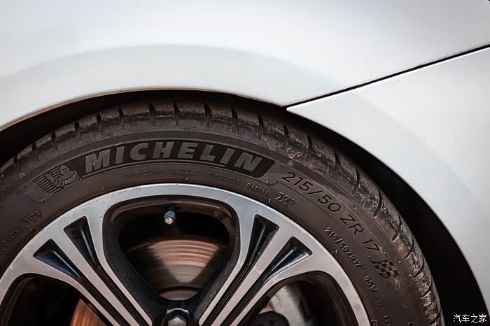

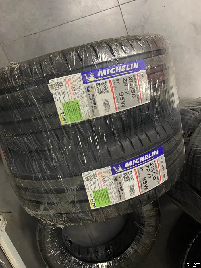

轮胎是汽车上唯一和地面直接接触的零件,所以轮胎的重要性不言而喻。一套好的轮胎能让一台车在不做其他任何改装的前提下,有非常大幅度的提升。所以在我看来,改车第一步应该是轮胎第一位,而不是所谓百改降为先。

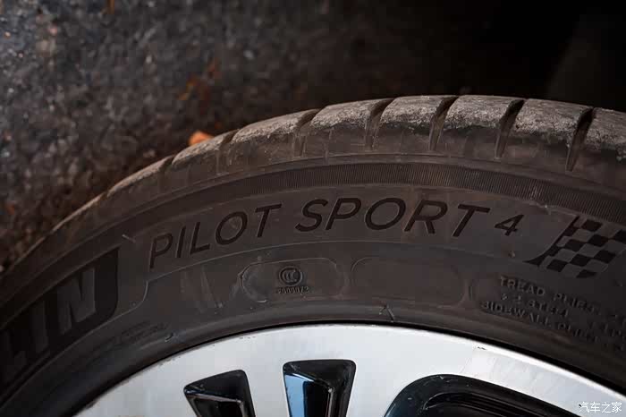

那么轮胎的改装可以选择的就很多了,看个人的取向。有偏重舒适性的轮胎,也有偏向性能的轮胎。而我选择的是同级别里湿地No.1的米其林Pilot Sport 4轮胎,俗称PS4。所谓万事不绝米其林 ,米其林的轮胎综合性能非常了得,不管是抓地力,静音性能,湿地性能都非常均衡。唯一的问题就是贵,但这不是轮胎的问题,而是我的问题。
这个级别的运动胎也有的选,比如马牌MC6,普利司通RE003,倍耐力的P7,固特异的Eagle F1等等。PS4算是其中性能最均衡的,但也是最贵的。追求性价比可以选RE003,干地抓地力很强,但是配方比较老,平时开噪音有点大。
尺寸215/50 R17 原厂尺寸

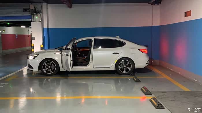

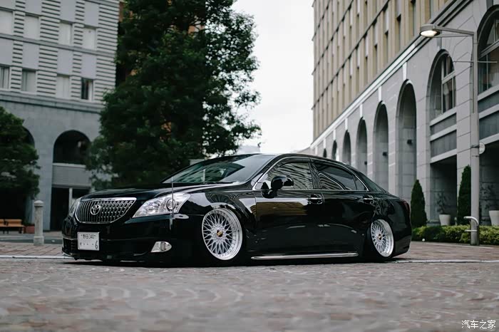

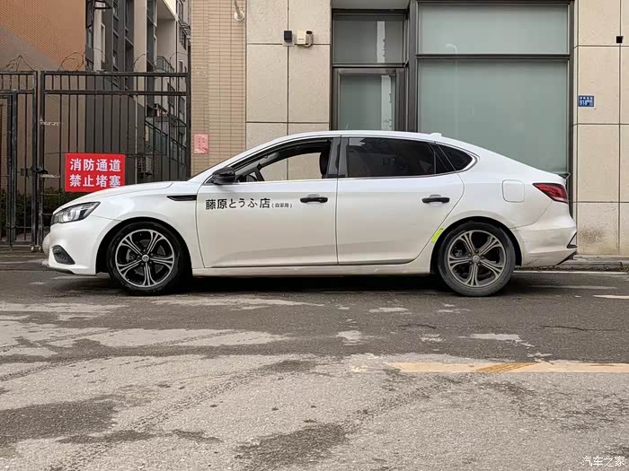

正所谓一低遮百丑,车子低了才好看。这句话我同意,但我很不喜欢那种低趴外八字的造型。所以我理想的高度基本上是前一指高,后两指。
低的恰到好处
个人并不太喜欢这种大倾角的风格

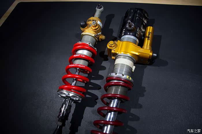

通常降低车身有两种方式,一种是安装绞牙避震,通过调节筒身的预压大小,可以实现车高的降低。但是绞牙避震是需要有针对性的调校的。我所指的是避震器拉伸和压缩的阻尼的调整。如果不调整的话,整个车开起来的底盘动态,可能还不如原车状态时好。所以不是说安装了绞牙避震器车子从就能变得好开,其实并不是这样。调整避震器是一个漫长的过程,如果没有一个技术过关的技师陪你一起调,那我觉得还不如不改。
CTCC赛用 5路可调 Olins避震器

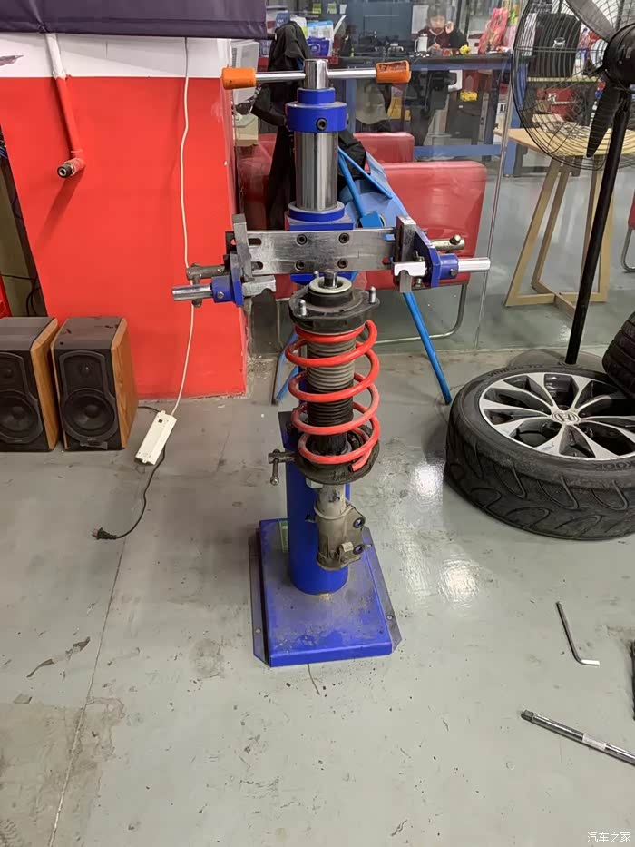

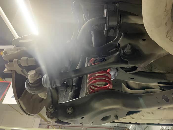

后弹簧的安装非常简单,后悬架是筒簧分离的,直接取下后弹簧,将原车的弹簧底座安装在短簧上就行了。前弹簧在取下来时需要用工具将原厂弹簧压缩,让减震器回到自然状态(即既不压缩也不拉伸),取下塔顶,取出原厂弹簧,将改装弹簧装回去就OK了。改装之后,原车避震器基本是维持在自然状态,日常行驶时基本上不会对减震器有过多的压力。
其实一开始我也是有点犹豫要不要改短簧的,也是看到网上说改短簧会漏油什么的。但是直到有一次,跟着某CTCC车手在赛道测试FK7改装短簧的圈速,发现改完短簧后效果非常可以,圈速有1s左右的提升,这时我就心动了。而且那个FK7我开过,舒适性和原厂比并不弱,而赛道成绩有上升,所以我就下单了。
短簧总共改装了两次,第一次改完发现前轮实在是太低了,原因是换的弹簧过短,一指的高度都没有了。这就有两个问题,一是姿态不太好看,二是过低的前悬,导致车辆在正常行驶时,驱动半轴的角度不对,其表现就是车辆在70-80km/h时提速,转速超过3000转以后,车身有非常明显且不正常的共振。长期行驶可能会导致半轴损坏。
第二次更换了稍长一点的前弹簧,车身共振的现象完全消失。车辆本身也获得了一个比较不错的姿态,前一指高,后两指高。整车日常行驶的舒适性约有10%左右的下降,换来的是更加清晰地路感,更好的侧向支撑性。在高速弯道车辆非常可控,能明显感觉到车身的侧倾小了很多,弯速也提高了。所以整体来说还是一个性价比很高的改件

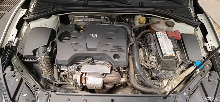

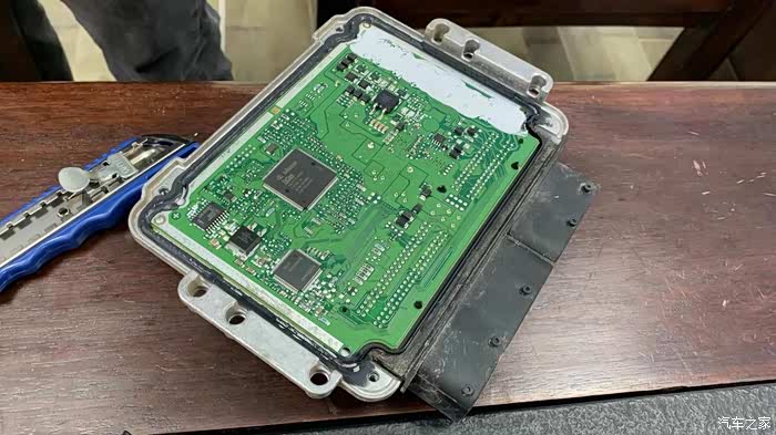

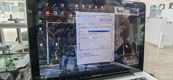

好了,终于到了这台车目前为止最重磅的改装了,就是一阶的特调程序。刷ECU有很多选择,比如接外挂电脑,方便快捷,还有罐头程序,针对某一款车型写的通用程序,也很方便,再来就是特调程序,需要对车辆针对性的调整。

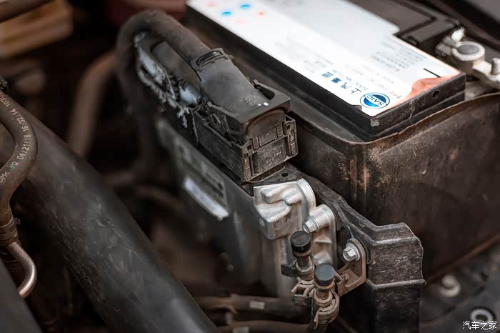

ECU电脑板就放在蓄电池的旁边。
刷写ECU需要撬开电脑板的外壳,里面有防水胶,所以并不太容易打开

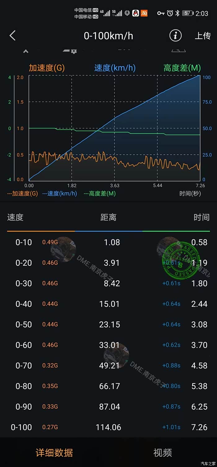

我的MG6刷的程序是DME永山动力的DME-Turning一阶直刷程序。刷完之后,机头马力210匹,扭矩350牛米,折算到轮上马力是150匹。
进气温度30摄氏度以上,测得的01成绩为7.26s,60-160成绩为14s左右。原厂01成绩平均在8.3s,与预期提升效果基本一致。
原地轰油门的转速保护也被破了,原厂状态下,只能到3000转,刷完ECU之后,可以达到5000转
ECU升级是最直接提升动力的方法,通过第三方的程序,更改原车的点火,进气等数据,来获得动力上的提升。原车的ECU程序通常会兼顾动力油耗还有可靠性,耐久性,相对来说动力不一定会很强。通过改写ECU程序,可以获得动力上的提升,但是相对的,油耗与耐久性肯定是会受到影响的。最直接的例子,我这车原车时在高速上,120-130km/h巡航的时候,表显油耗为6.2L/100km,刷完程序之后,就涨到了7.5L/100km。
那,来谈谈刷完ECU之后的主观驾驶感受。首先动力上的变化是肯定的,高转速区间能明显感觉到动力的提升。值得一提的是,在换完米其林PS4轮胎后,MG6的扭矩转向基本上已经消失了。但是在刷完ECU之后,那熟悉的扭矩转向的感觉又回来了,这也从侧面证实了动力实打实的提升。再一个就是对TCU的影像,S挡下,地板油的反应速度以及降挡速度都变快了,然而日常驾驶时细小的冲击也变多了,当然这我是能接受的。其它方面呢,80km/h左右巡航的油耗比以前低了,再就是引擎进气的声音也变了,能听到Blow off泄压阀声音的次数也变多了。哦对了,MG6这车的原厂泄压阀,算是同级别里声音最大的没有之一,在前排能听得特别清楚。

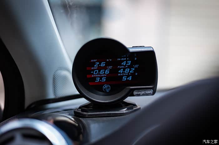

为了观察刷完ECU之后的变化,特地买了一块OBD仪表,观察涡轮压力的变化。然而这块表不太适合MG6这台车,涡轮压力最高只能显示到1.5个Bar,ECU刷完之后,涡轮压力已经来到了2.0个Bar,这个表达到上限之后就不动了。
多数人刷ECU都是因为原车动力不能满足需求了。我也一样,虽然说8.几秒的动力在市区是完全足够用了,但是我还是想追求一下那种强大的推背感,所以选择了刷ECU程序。当然引擎所有的硬件都还是原厂,没有改进气风箱,没有改头段。

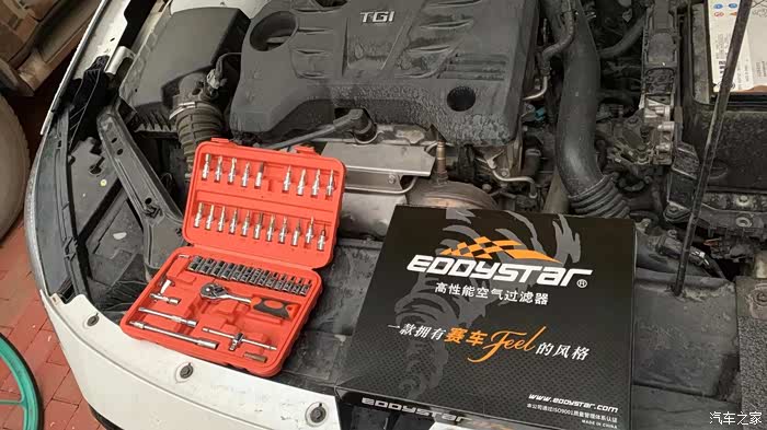

高流量的进气风格。其实讲真,单独装这玩意儿基本没什么用。不会提升动力。唯一的效果就是高转速时进气变得更顺畅了,在数据上有明显变化。原厂时,进气流量最高只有70g/s左右,单独改装高流量风格之后,进气流量可以达到80-90g/s,同时再配合ECU程序的话,进气流量可以超过104g/s。所以在数据上是有提升的。

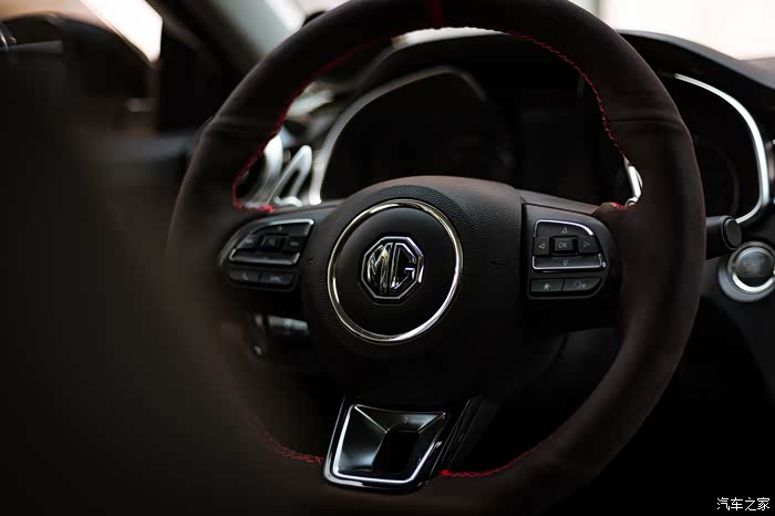

包了个翻毛皮的方向盘

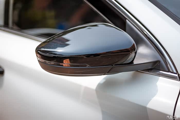

后视镜外壳喷黑

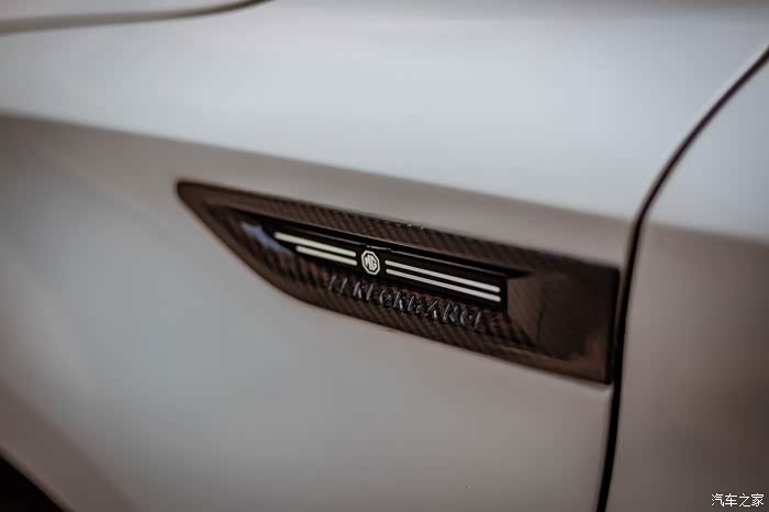

这个翼子板灯我很喜欢

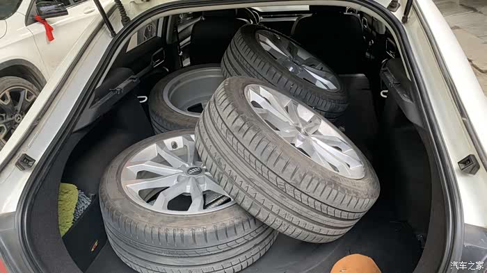

感谢友人赞助一套奥迪A4L的原厂轮毂,不是运动型的刀锋轮毂。(PS:MG6的空间真的同级无敌,这个后备箱的装载能力,还有谁?)
轮毂数据是18英寸8J,PCD 5x112,中心孔66.5,ET40,数据我觉得几乎完美了。只有一点,就是MG6的中心孔是57.1mm,所以只需要买四个66.5-57.1的变颈圈就可以完美装车了。
