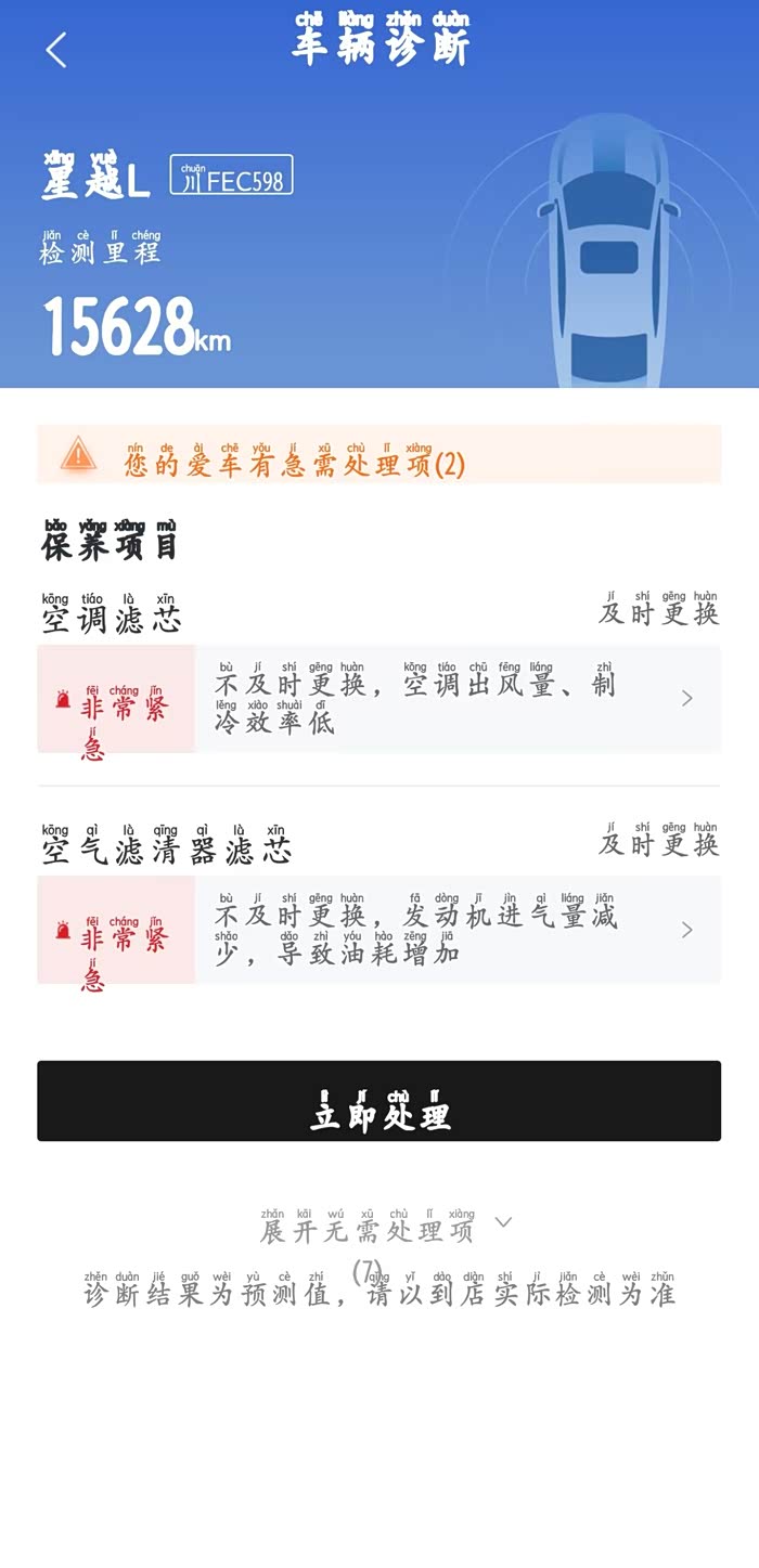

在提车后的第十个月,我接到了4S通知我可以对星越L进行第二次保养的电话,此时距离首保仅仅过了半年时间,行驶里程13562KM。在此之前,手机吉利APP健康助手和汽车仪表盘也已经推送需要进行保养的提醒,汽车健康助手里更是提醒此次保养应更换空调滤芯和空气滤芯。根据以往的用车经验,提前在车品服务和线上适配品类进行了比较,也向其他车友进行了取经,最后自己在线上购买了两套滤芯准备在保养时进行更换。此次保养除了基础保养和更换空滤之外,我更需要解决主驾的座椅不通风的问题。

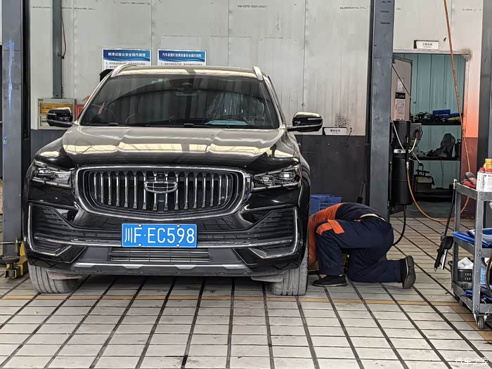

到达保养位置,售后工作人员即刻进行接车,告知是否需要排队等待,然后确认保养项目,登记录入系统,引导客户到达休息室,待保养完毕结清费用便可提车。
到达4S保养车间
工作人员进行接车,数据登记等相关工作
登记录入系统

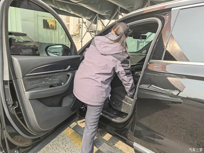

上面也说了,此次保养除了基础保养和更换空滤之外,我更急迫的是需要解决座椅通风减弱问题。

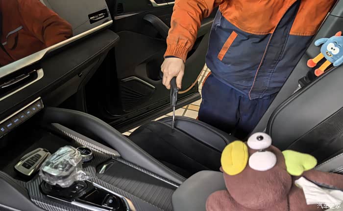

在使用过程中,能明显感觉到通风减弱。将这个问题反馈给技术顾问,通过于技术顾问沟通,明白通风减弱是正常现象,大概率是座椅风洞被堵塞,解决办法也挺简单的:1、用强劲的吸尘器将灰尘/颗粒物吸出来。2、用加气针将堵塞物吹出来。
技术老师直接上手现场教学如何处理座椅通风减弱问题

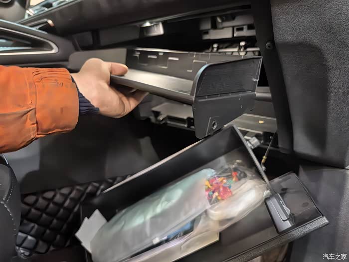

空调滤芯在副驾驶手套箱后方,打开手套箱,向内侧挤压两侧阻尼限位器(应该是叫这个名字吧,就是一个带齿轮状凸起的部件),将手套箱向身前倾斜,缓慢拉出(一定不要暴力拉扯线束)。然后就可见白色塑料盖板,按压盖板右侧弹性卡扣向驾驶员方向滑动盖板约2cm即可取下,放入新滤芯按照原有顺序反向复原即可。
空调滤芯拆装

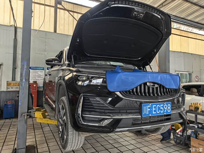

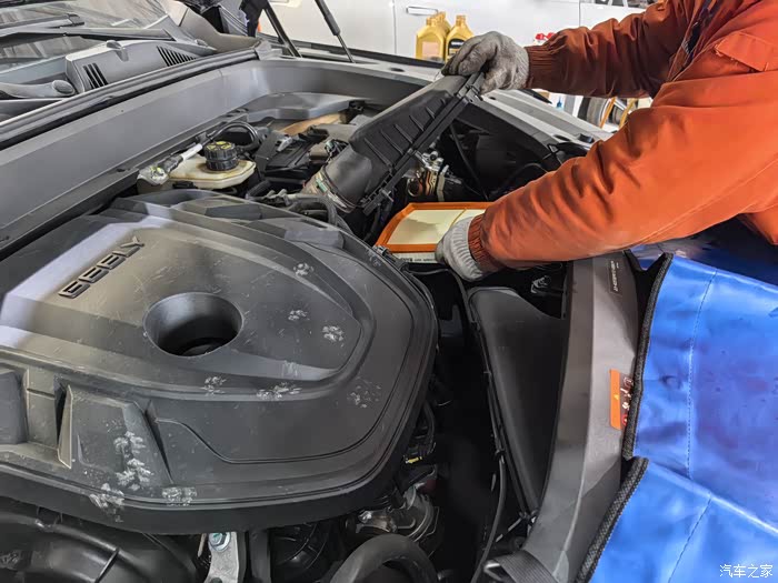

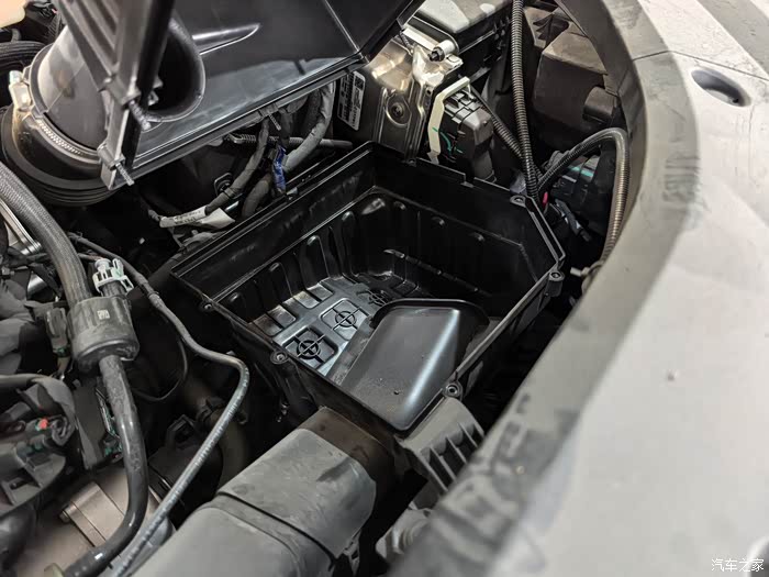

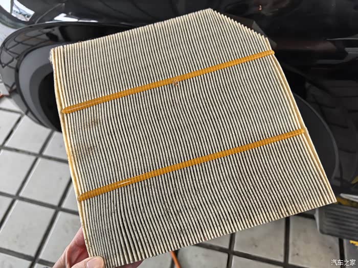

其次是更换空气滤芯,空气滤芯在发动机舱右侧黑色方形塑料盒(进气管连接处),用螺丝刀旋开滤芯盒四周的 6颗十字螺丝(注意保管避免掉落),轻抬上盖,注意底部隐藏的定位卡榫,斜向45度角缓慢分离。取出旧滤芯,注意安装方向以便正确安装新滤芯,确保完全嵌入凹槽。
空气滤芯就在这样的一个方盒子里,如果自己拆螺丝有一定难度
更换新的空滤

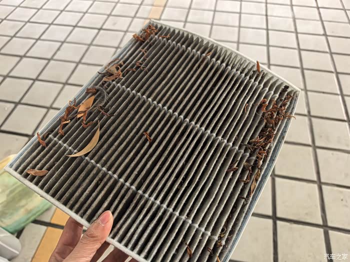

当我进行更换的时候,技术师傅还在开玩笑说我买的是假货,质量太差了,我仔细对比还真是,所以建议需要更换的车友们一定不要图便宜呀!
不信请看下面的图片:
半年后的滤芯已经是细菌的聚集地,但是质量是真的好,拿在手里很有分量
自己网购的滤芯,感觉风一吹就会破碎
由于没有使用原厂的空滤,无法在系统上进行更换记录。所以截止到今天,我的APP健康助手一直都有提示需要更换空调滤芯和空气滤芯。

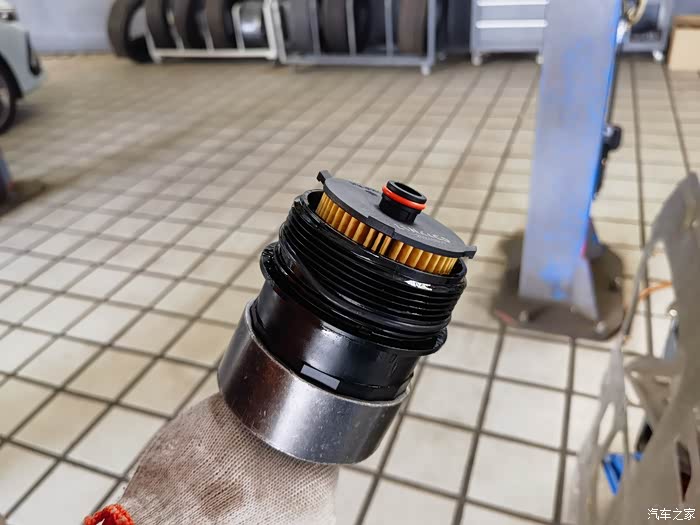

厂家在活跃的汽车市场随大流赠送的基础保养是原厂黄牌SP-0W-20全合成机油+机油滤芯,网上套餐售价大约也是200元左右。

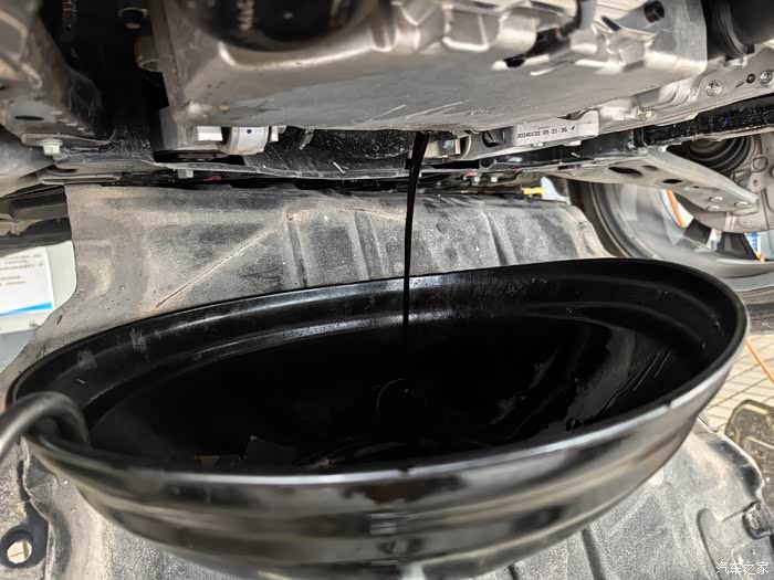

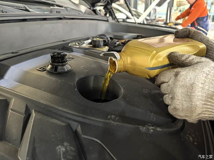

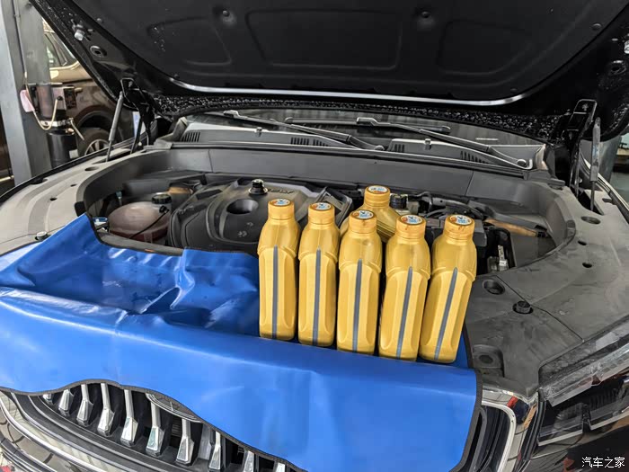

厂家专用黄牌SP全合成机油,约使用6L
漆黑的机油缓缓流淌而出,仿佛诉说着车辆一路走来的故事。它那深邃的颜色,是无数次启动与熄火的沉淀,是千万里路途的无声见证。每一滴机油,都承载着引擎的轰鸣与岁月的痕迹,记录着星越L与我共同经历的每一段旅程。
新机油的注入,不仅是对车辆的呵护,更是对每一次驰骋的承诺。星越L将以更稳健的姿态,载着我驶向更远的远方。
