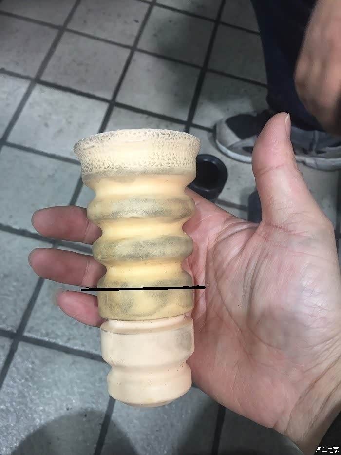

    拆开避震,把4个缓冲胶都切掉两指的高度,装车,以前原厂避震的舒适度回来了,不会一有起伏路段就顶缓冲胶,而让车子跳起。

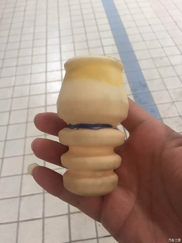

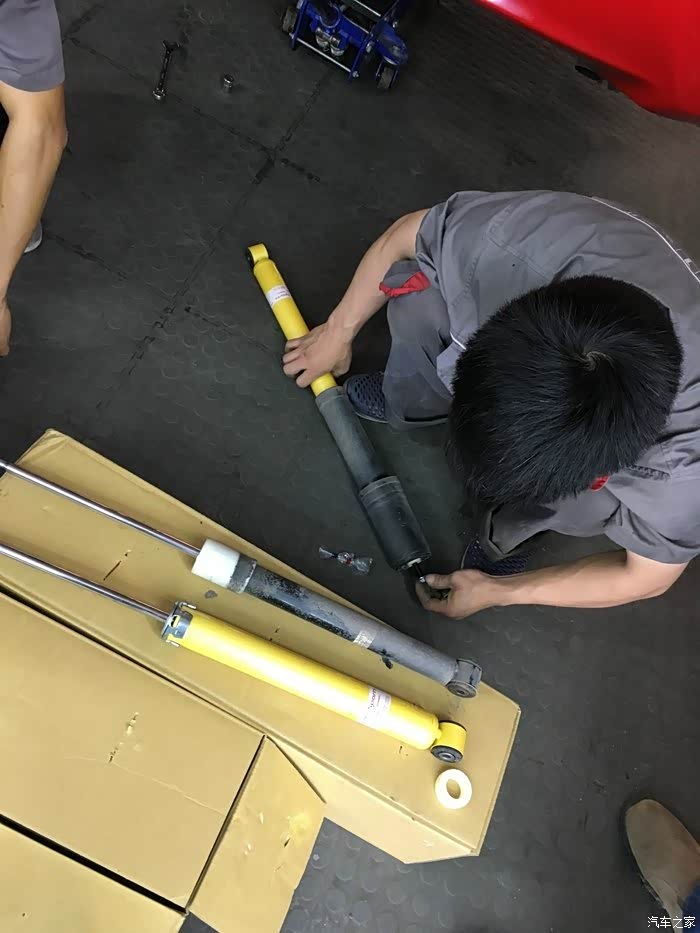

新增图2黄桶后避震,和原厂的一样长,切缓冲胶可以减少跳感
这个图片应该比较直观了,缓冲胶在弹簧中间,图片里没有缓冲胶。

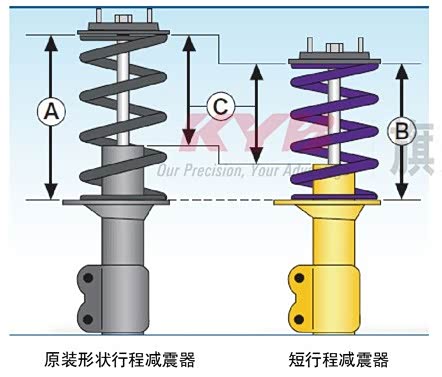

黄色的是避震是黄桶的,黄桶是整体行程向下移,但短弹簧不是,只是弹簧变了,车身高度变低,所以缓冲胶会顶到避震器而导致向上的行程不起作用
这个图片可以证实黄桶后面的避震和原厂是一样长的,如果各位换了黄桶觉得后面很跳可以考虑切缓冲胶,原因车身降低而缓冲胶一起降低,如果不切的话压缩行程变得很小,过减速带或者装重物都会顶缓冲胶而导致跳。
这是前轮的缓冲胶,切到记号这里
这个后轮的,切到记号地方,留一点点边把防尘套套进去,不要切多了

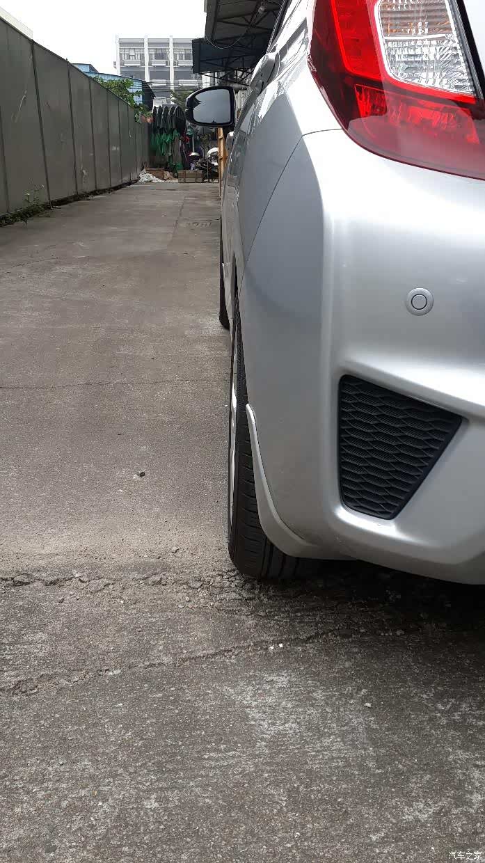

现在的高度
前后轮都装了法兰盘,前轮15MM齐边,后轮25MM齐边
