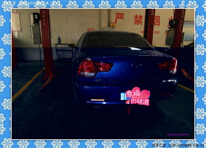

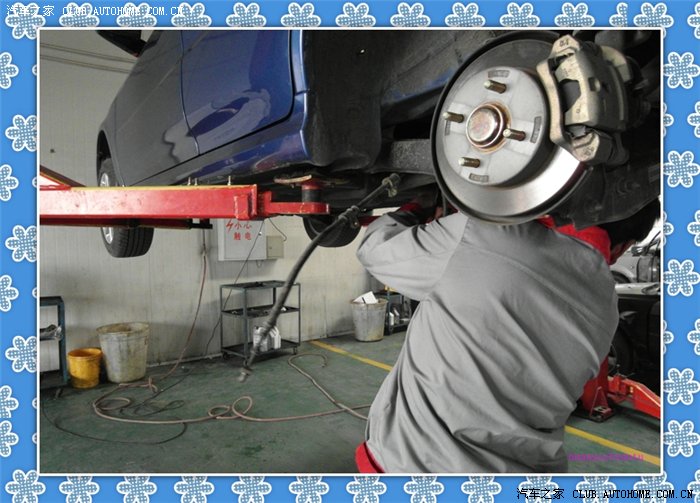

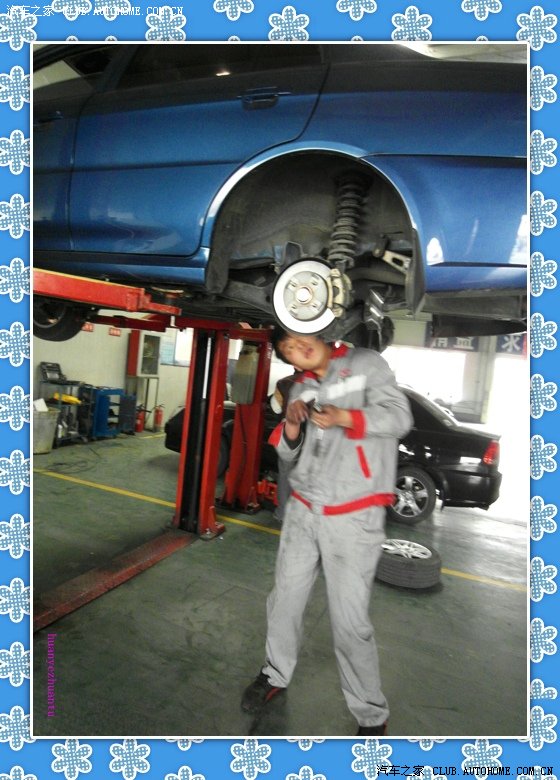

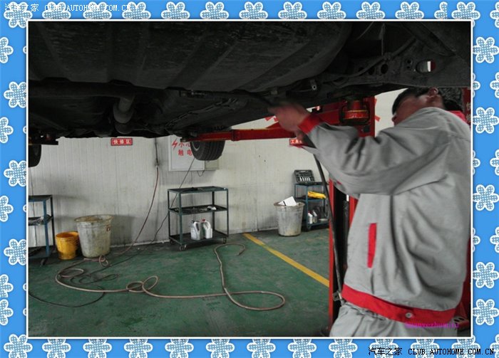

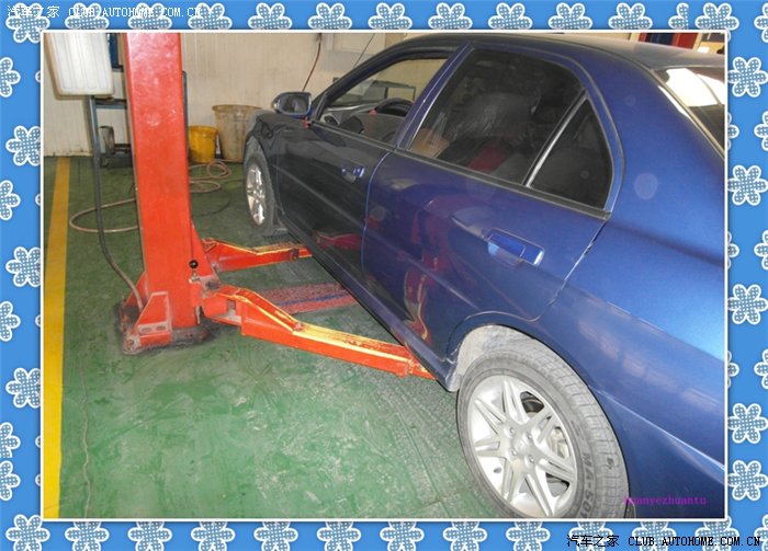

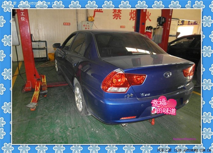

升降机下

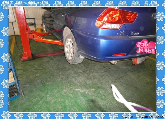

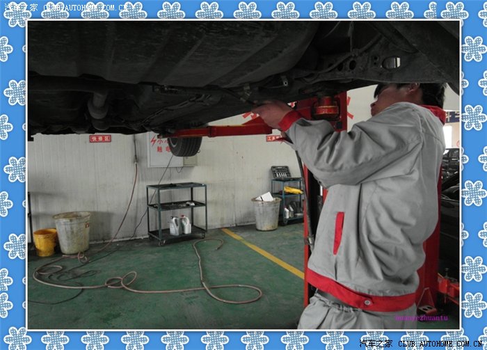

正在上升
还在上升

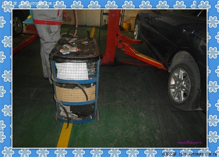

工具车

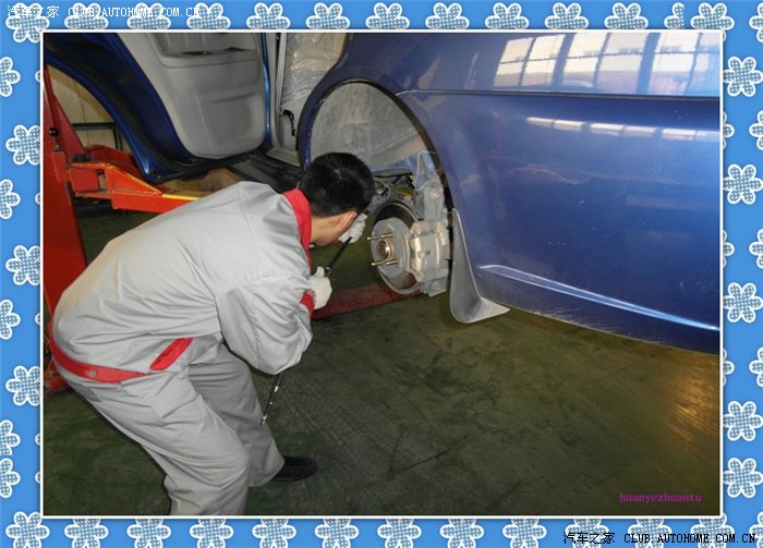

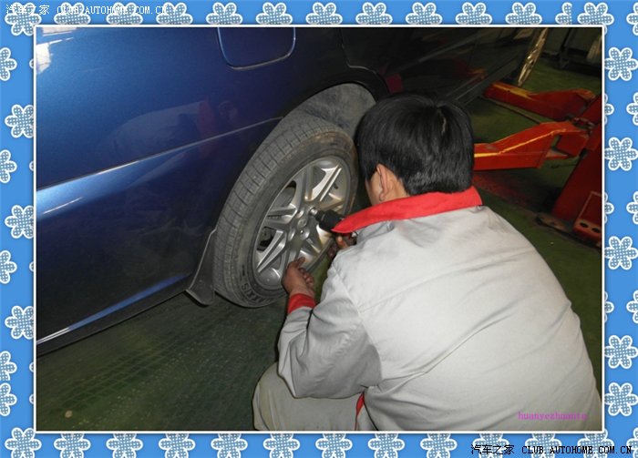

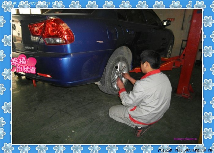

正在拆卸轮子螺丝

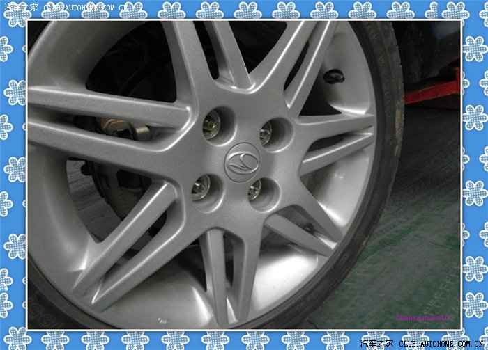

卸下螺丝的样子

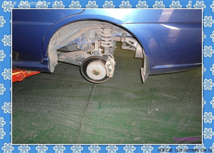

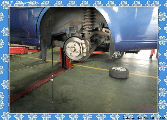

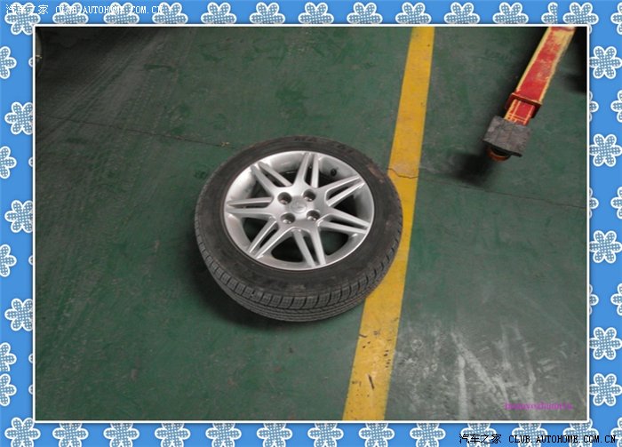

拆下轮胎的样子
孤零零好可怜哦

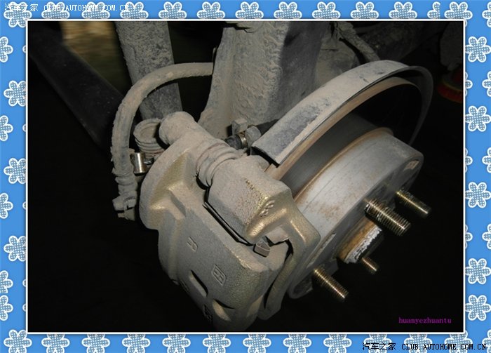

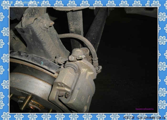

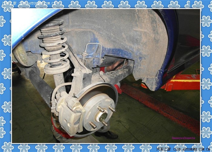

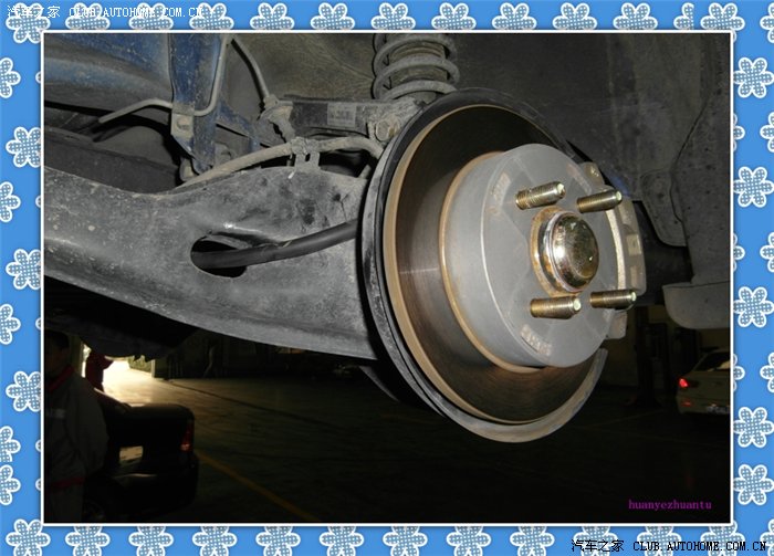

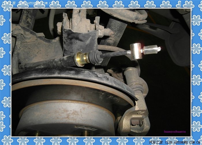

上车卡钳,原色未喷

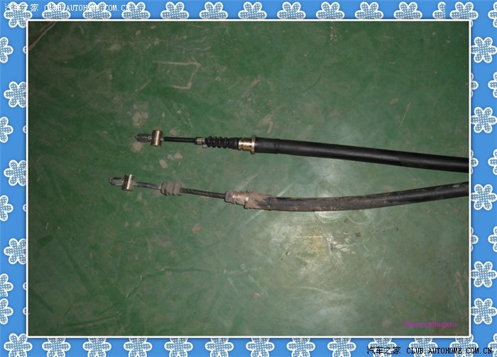

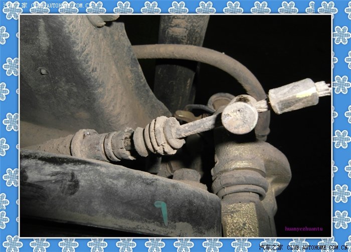

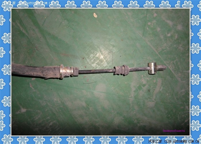

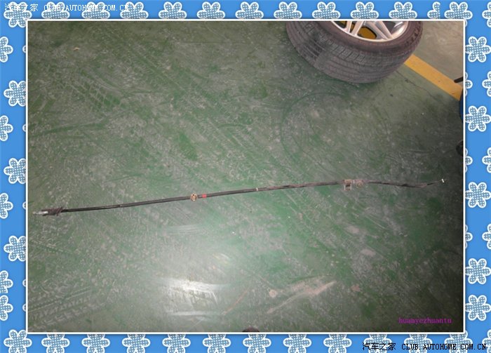

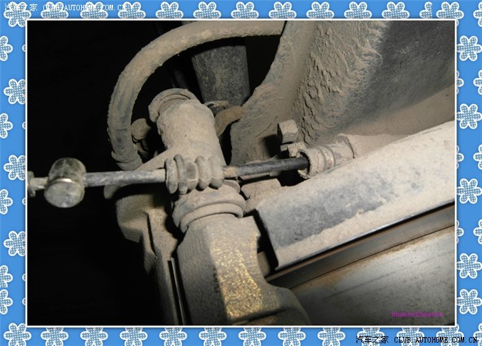

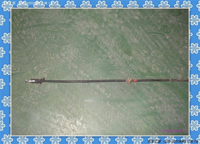

就是这个东西坏了
再来张放大的,末端防水胶套老化断裂

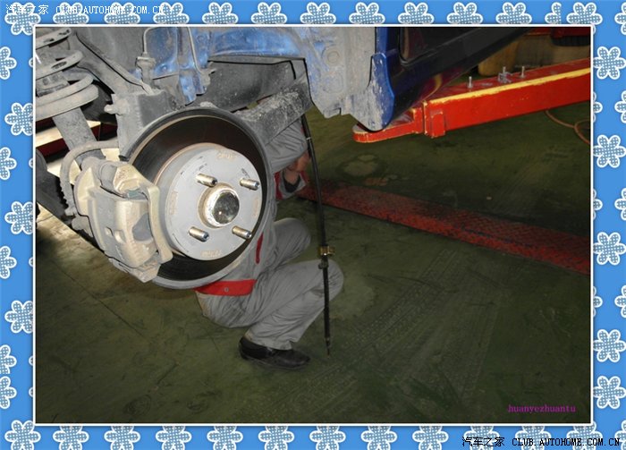

这是右边的

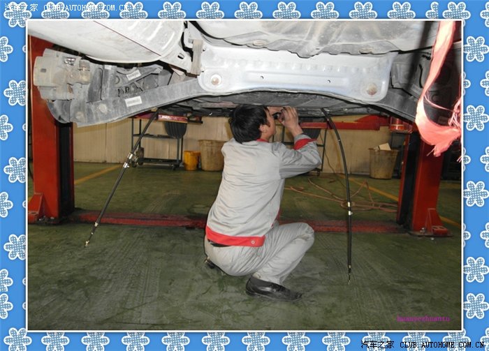

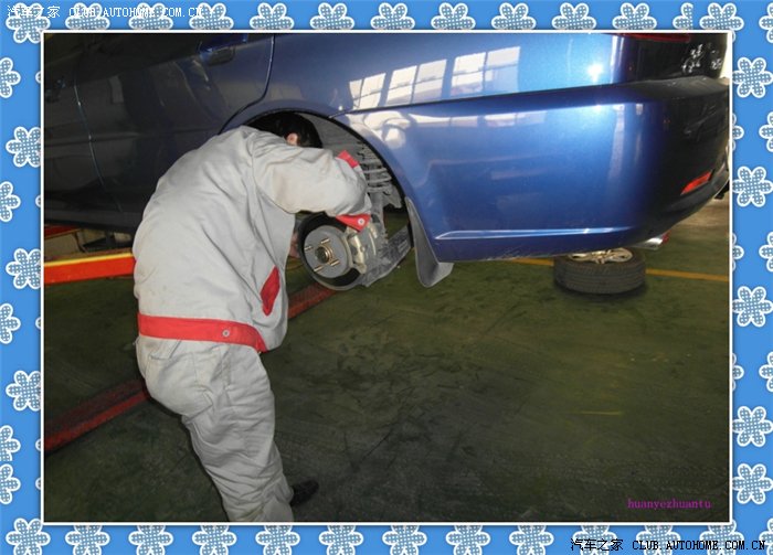

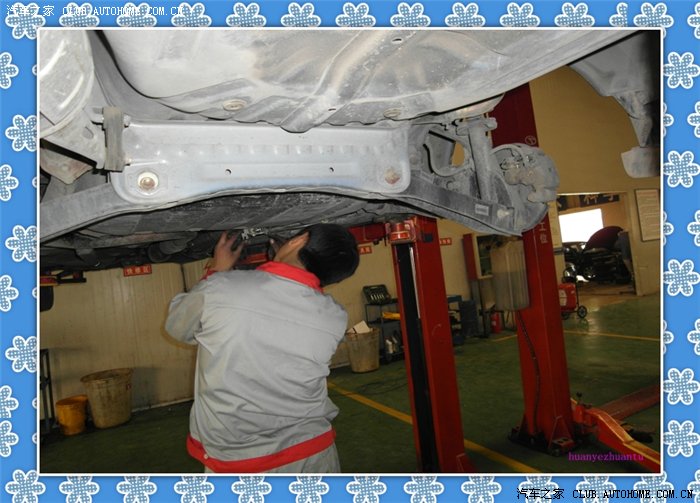

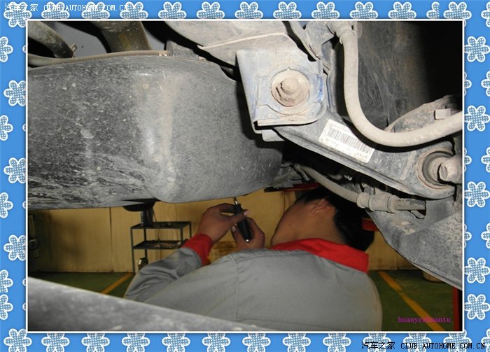

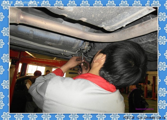

还在拆
拆拆拆

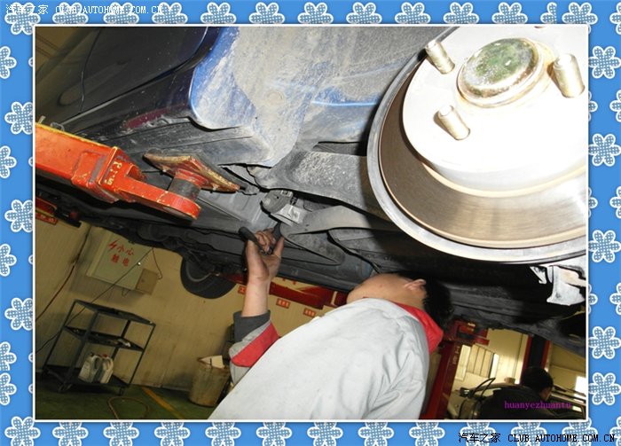

左边的已拆下一多半儿了

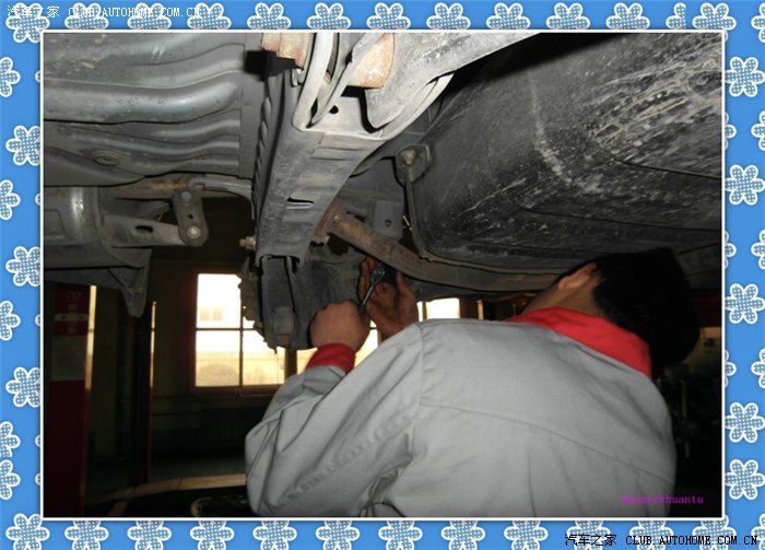

右边的,使劲拽呀!
还在拽

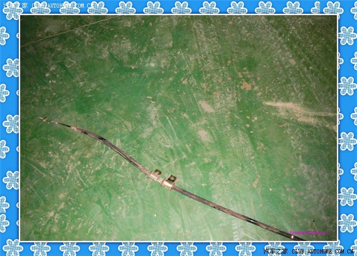

拽下来的样子,胶套只剩下半截了,
另一端

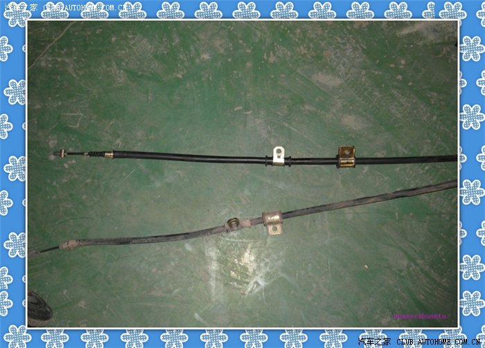

新旧对比,
新旧对比可以看出新胶套的完整性

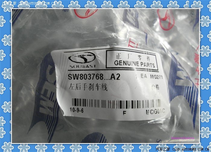

这是新拉线的包装

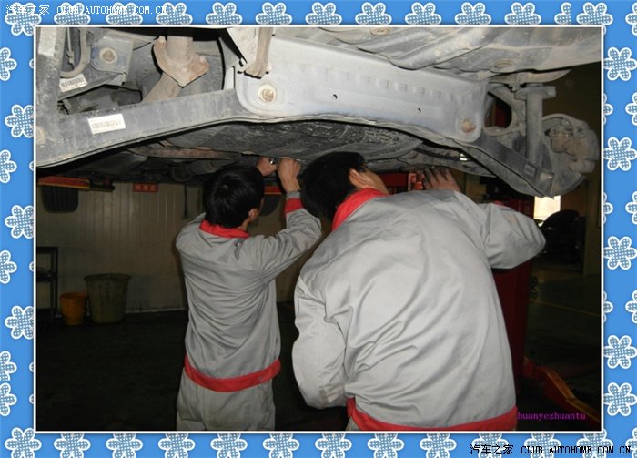

穿入新的拉线

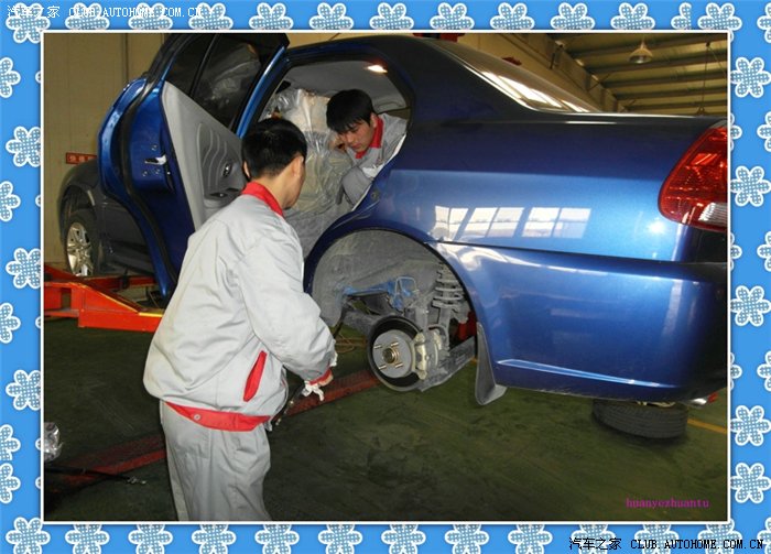

两人合作
还在穿呀穿

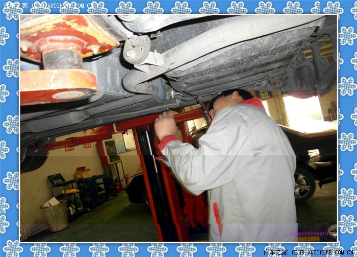

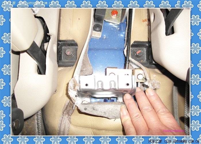

左右两端都引入驾驶室
紧固螺丝固定拉线
穿入卡钳
穿好的样子

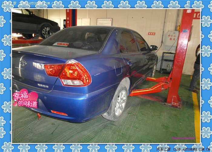

安装完毕
