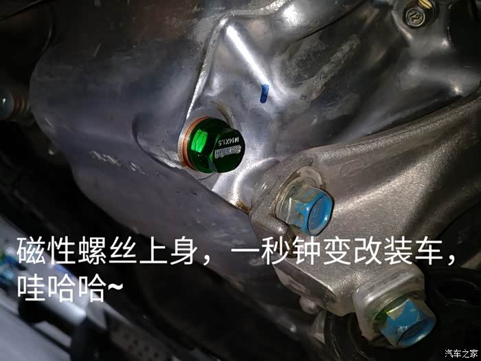

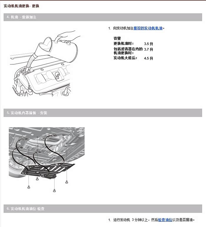

1.机油放油螺丝17mm

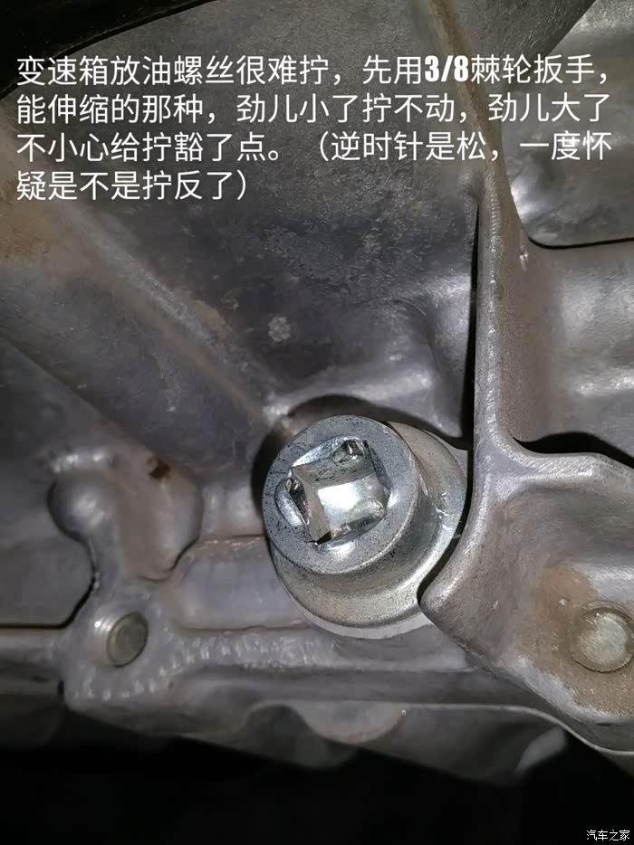

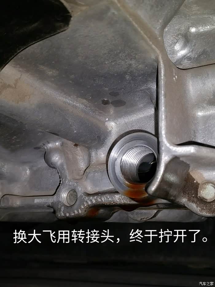

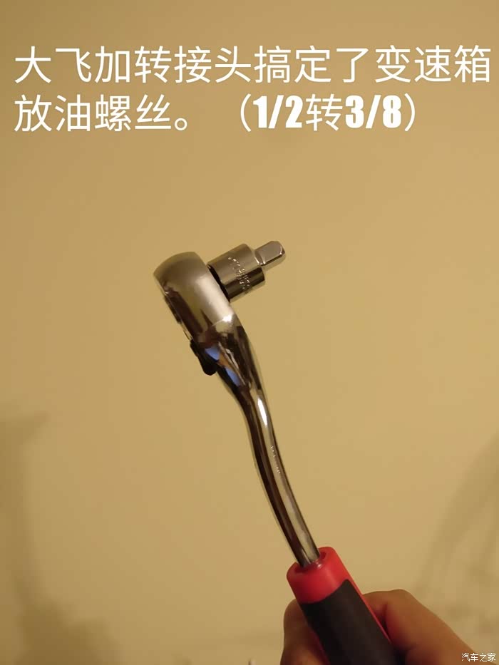

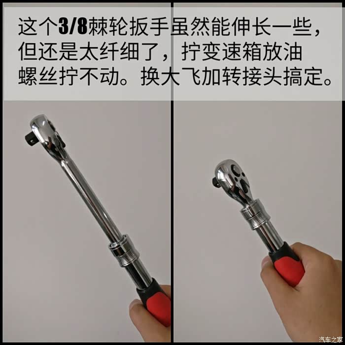

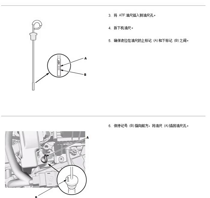

2.5at变速箱放油螺丝是内四角,用3/8中飞扳手,或者大飞接1/2转3/8的转接头。第一次拧的话可能会拧不动,建议准备加长杆。

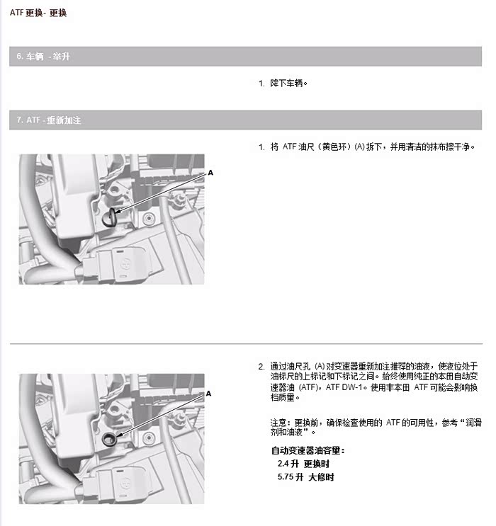

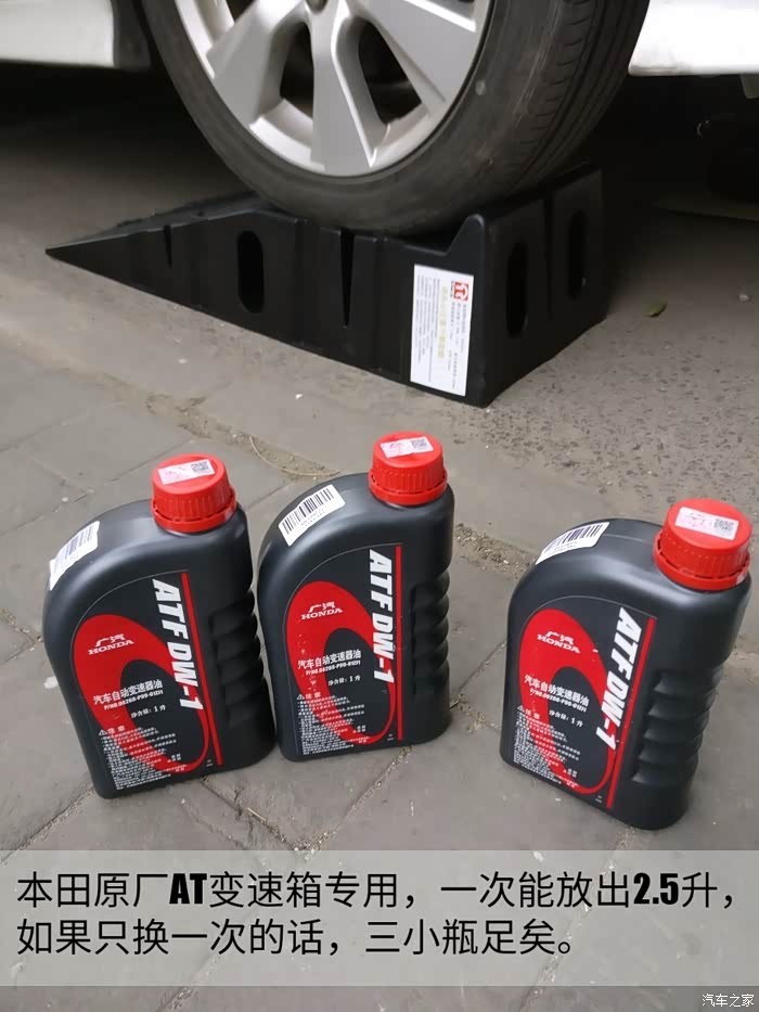

3.5AT原厂变速箱油型号是:ATF DW1,重力换油的话,一次能放出2.4升。只换一次的话,买三桶一升装即可。

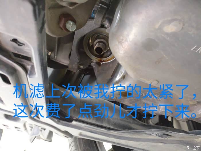

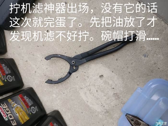

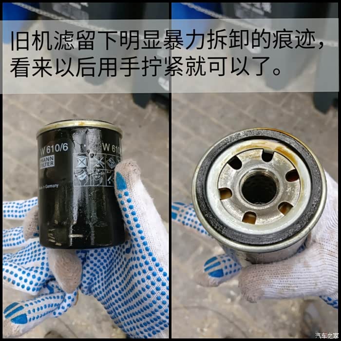

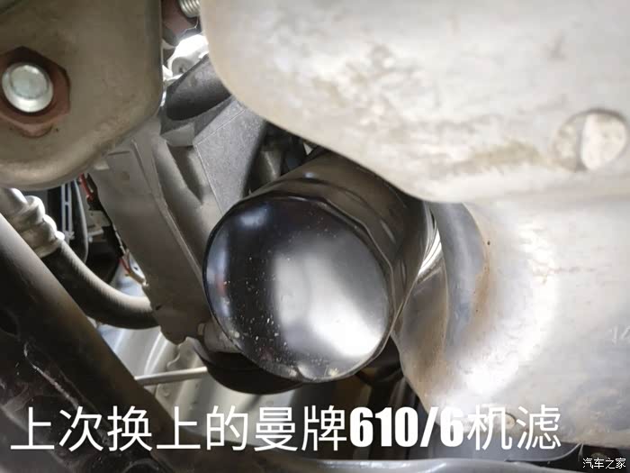

4.机滤碗帽型号,原厂机滤可用901,14牙的,曼牌610/6机滤要用902,14牙。机滤如果拧太紧的话,用碗帽往下拧可能会打滑,这时候就需要钳式的机滤扳手了,一个扳手搞定各种机滤。缺点是会受到车底部空间限制,杰德没问题,耍得开。

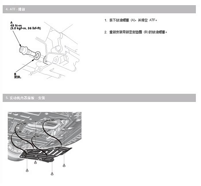

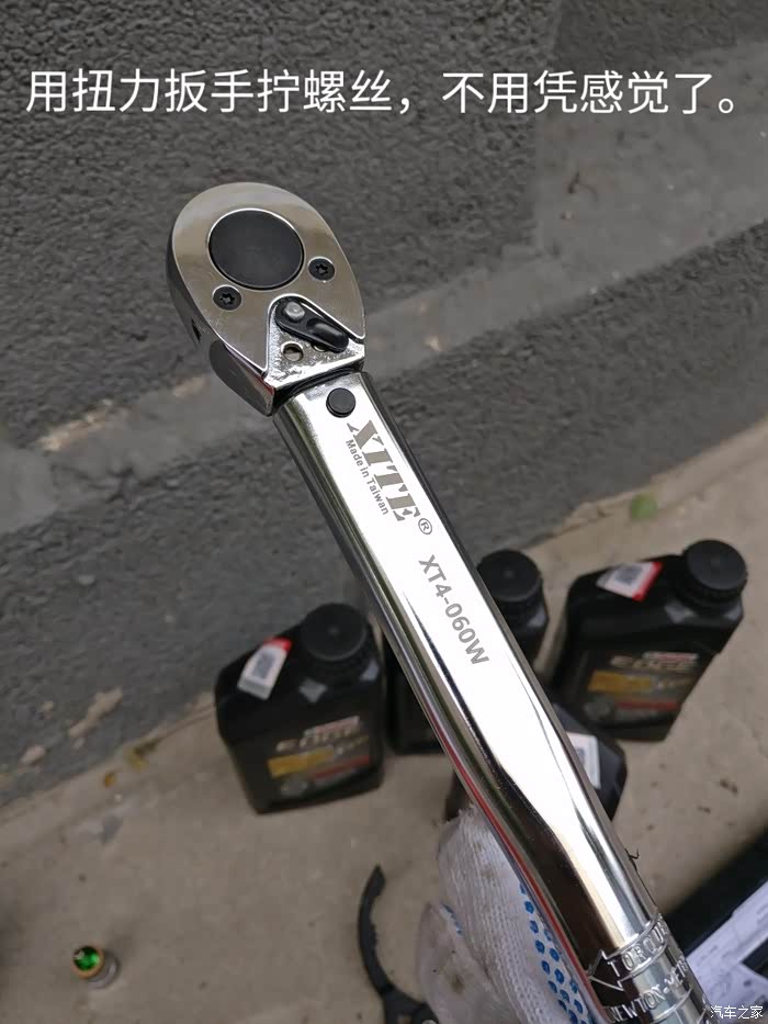

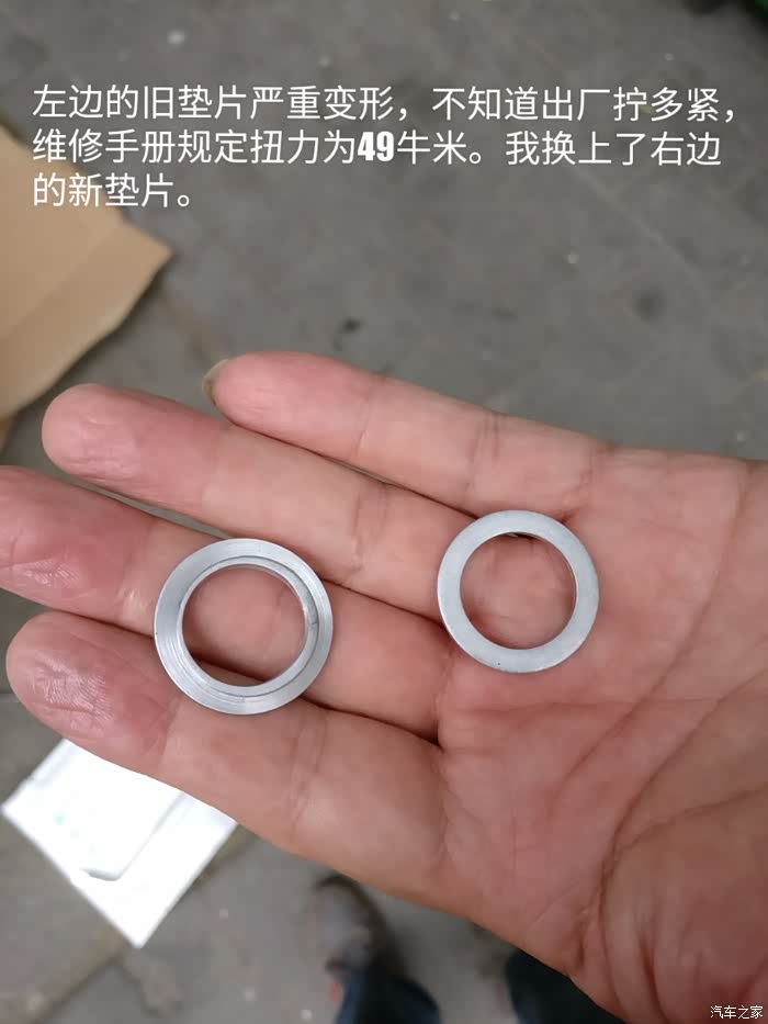

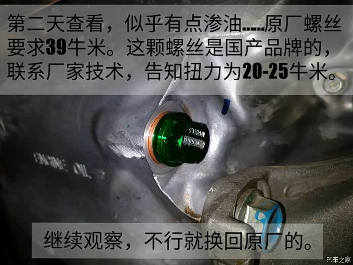

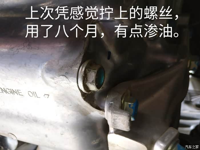

5.放油螺丝都是逆时针送,顺时针紧。机油放油螺丝厂家要求扭力是40牛米,变速箱的是49牛米。

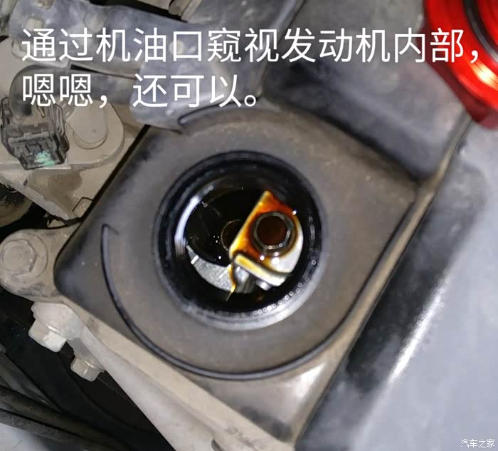

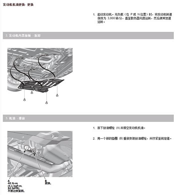

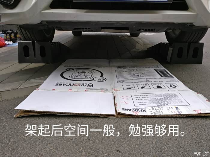

标准换机油步骤
扭力和油量有明确的要求和具体的标注。

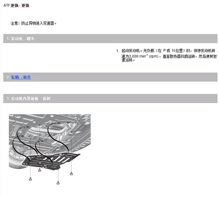

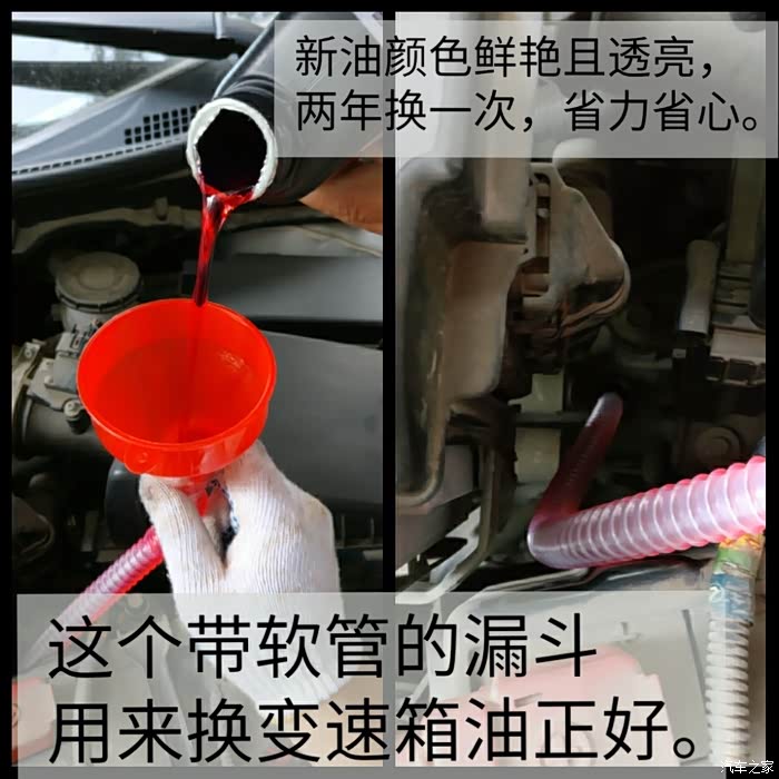

换变速箱油的详细步骤。
拧下这颗螺丝,是本次保养的最大难点。

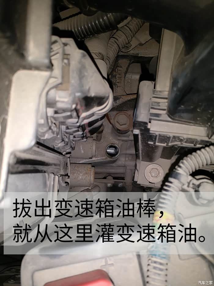

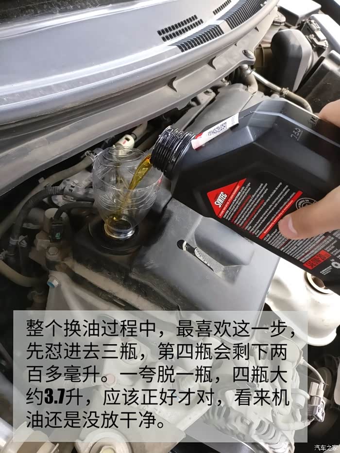

加注变速箱油需要加长漏斗,或者带软管的。我也见过有人拿纸卷个漏斗就加的。车友智慧无穷。
慢慢加,别加多,我的加到了上限。感觉加的稍微有点儿多了。
