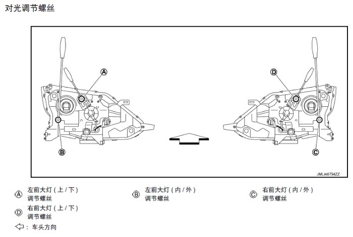

大灯后面观,AD调上下,BC调内外
方法:

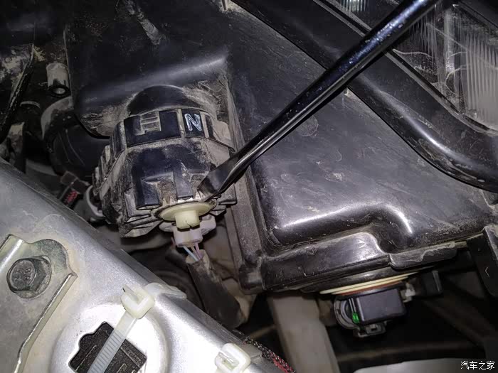

1、调上下:参照上图找到齿轮位置,用一字螺丝刀或者类似的工具,拨动A齿轮和D齿轮,无论左边大灯还是右边大灯,顺时针拨灯光向上调,逆时针拨灯光向下调,大概调1圈左右即相当于车内调整一格的效果,按自己的需要调。调整参照下图
远近光灯高度调节齿轮~一体调节

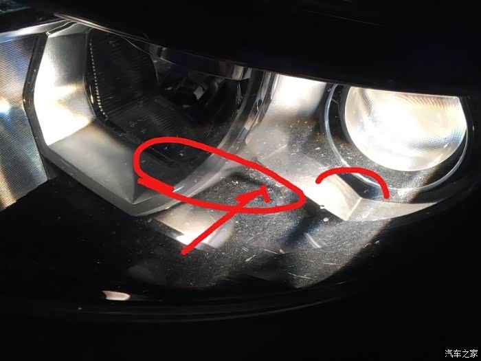

灯罩前面会有几处阴影,可边调整边观察阴影的位置上下变化
调整前可标记位置,大概2毫米这样的幅度ok!
同理,调整灯光内外,也就是左右,可拨动BC齿轮,均是逆时针向外照,顺时针向内照!
