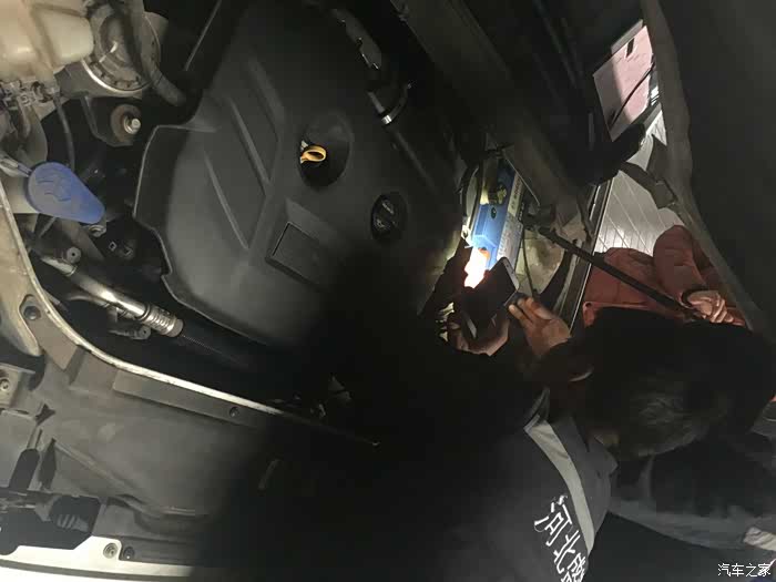

保养完了回来后第三天,点火开始无力,并伴有咔咔声,中控开始显示省电模式,想着应该是电瓶的事。开去修理厂让师傅检查,发现电瓶已经漏液了
直接换电瓶,拆的时候才发现漏液不是一天两天的事了,已经把电瓶卡子腐蚀了,很难拆,见下面第四图

新旧电瓶对比,师傅说翼虎的这种电瓶也容易坏,建议车友会没事去检查下自己的车,看有没有漏液现象
