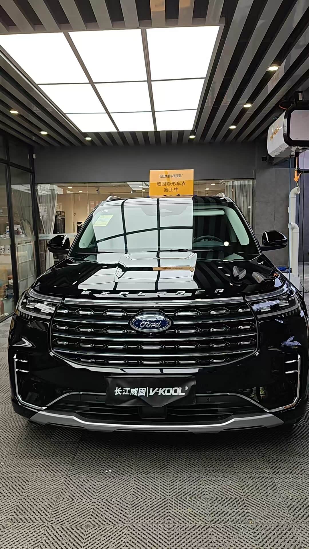

【另外费用】只有在外面贴了威固窗膜5500,威固车衣7500。底盘护板680。

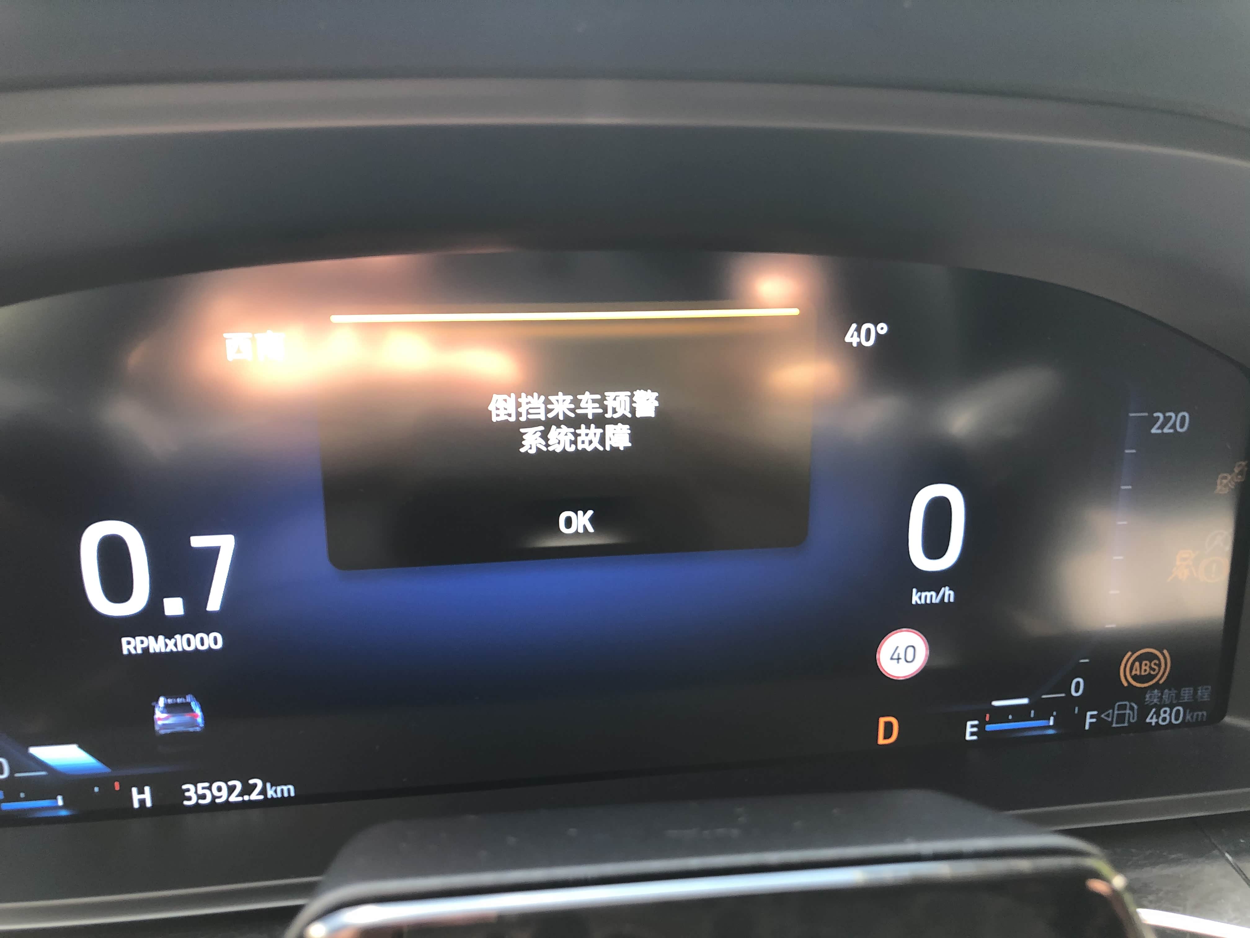

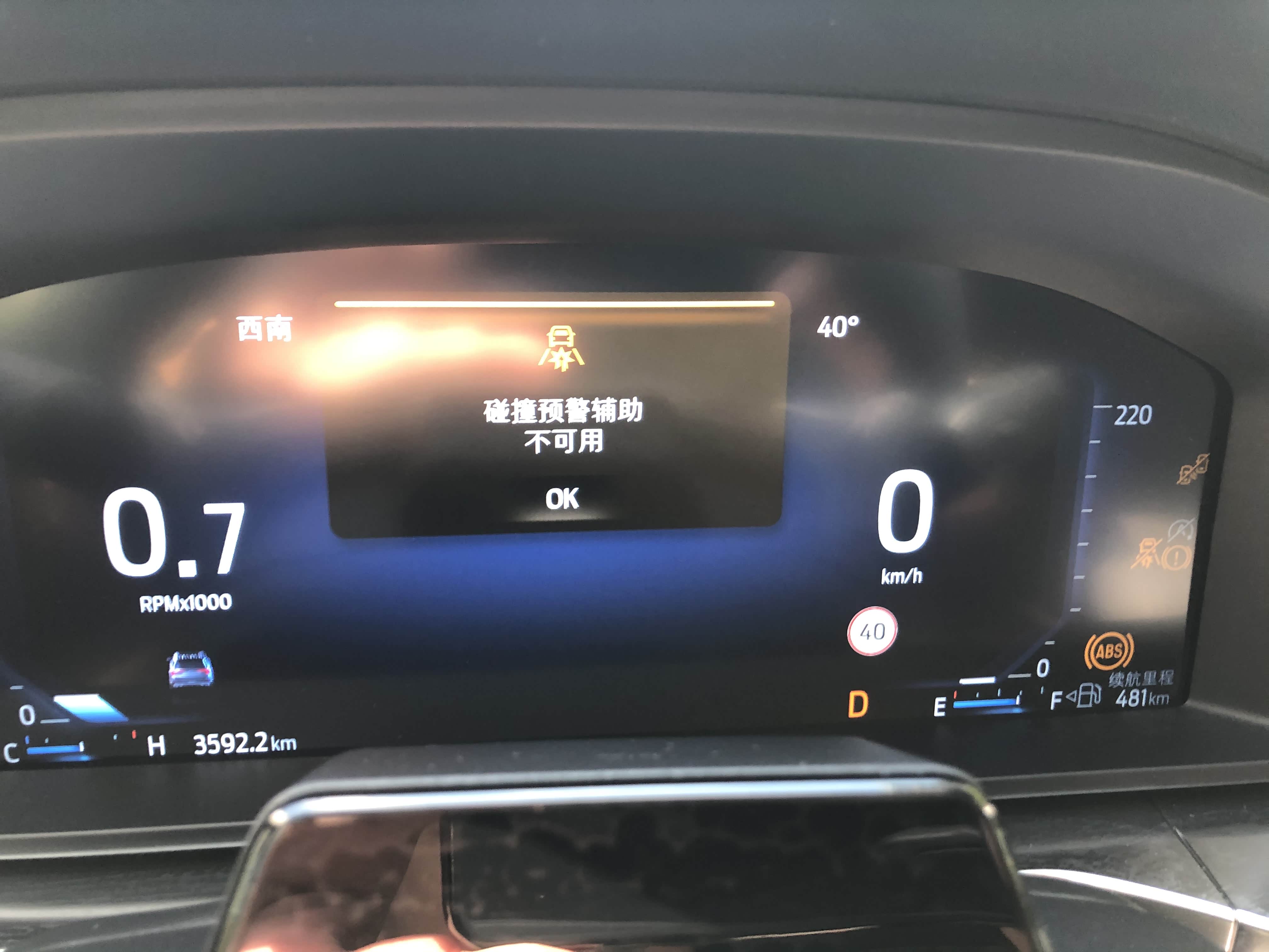

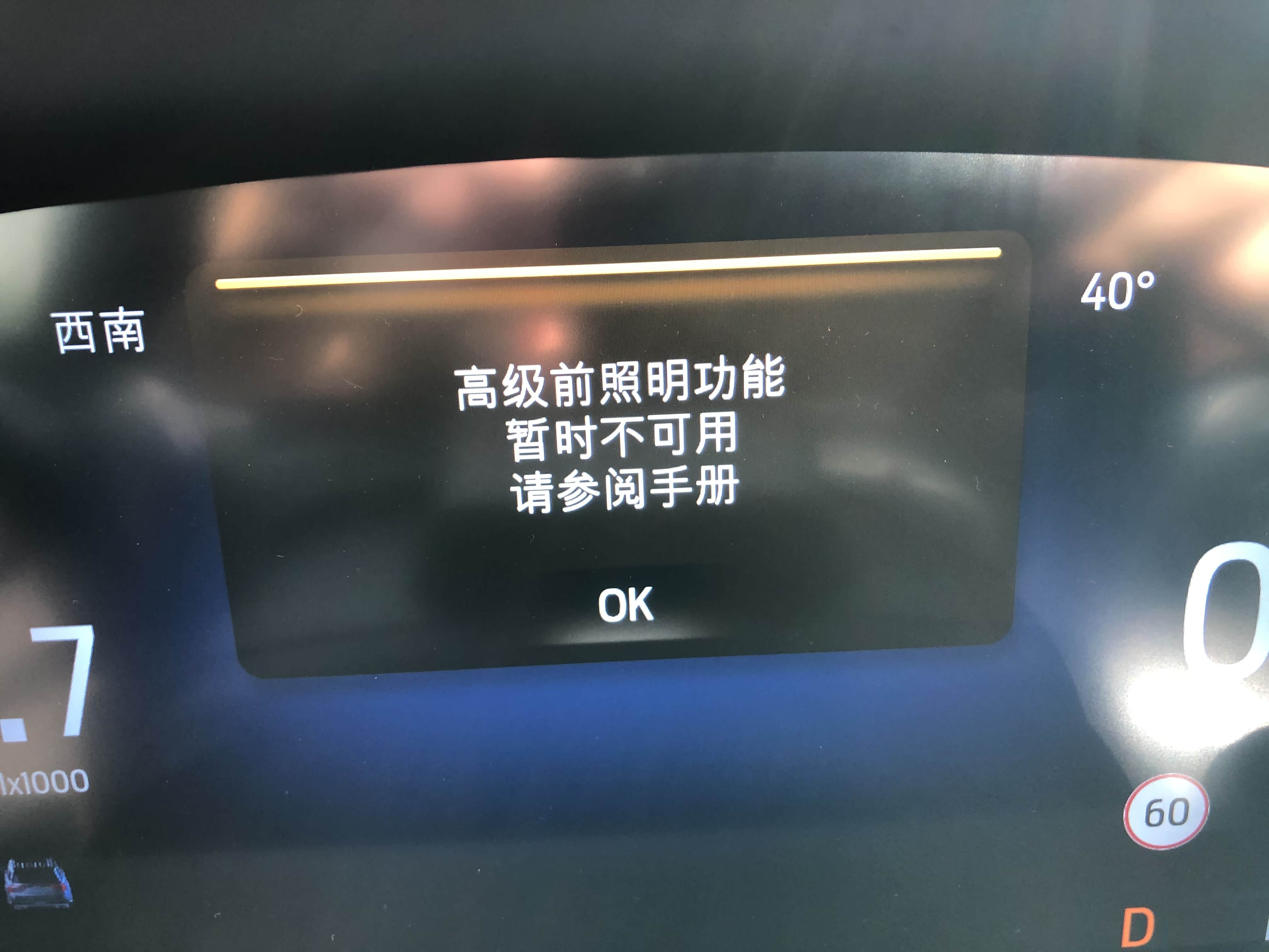

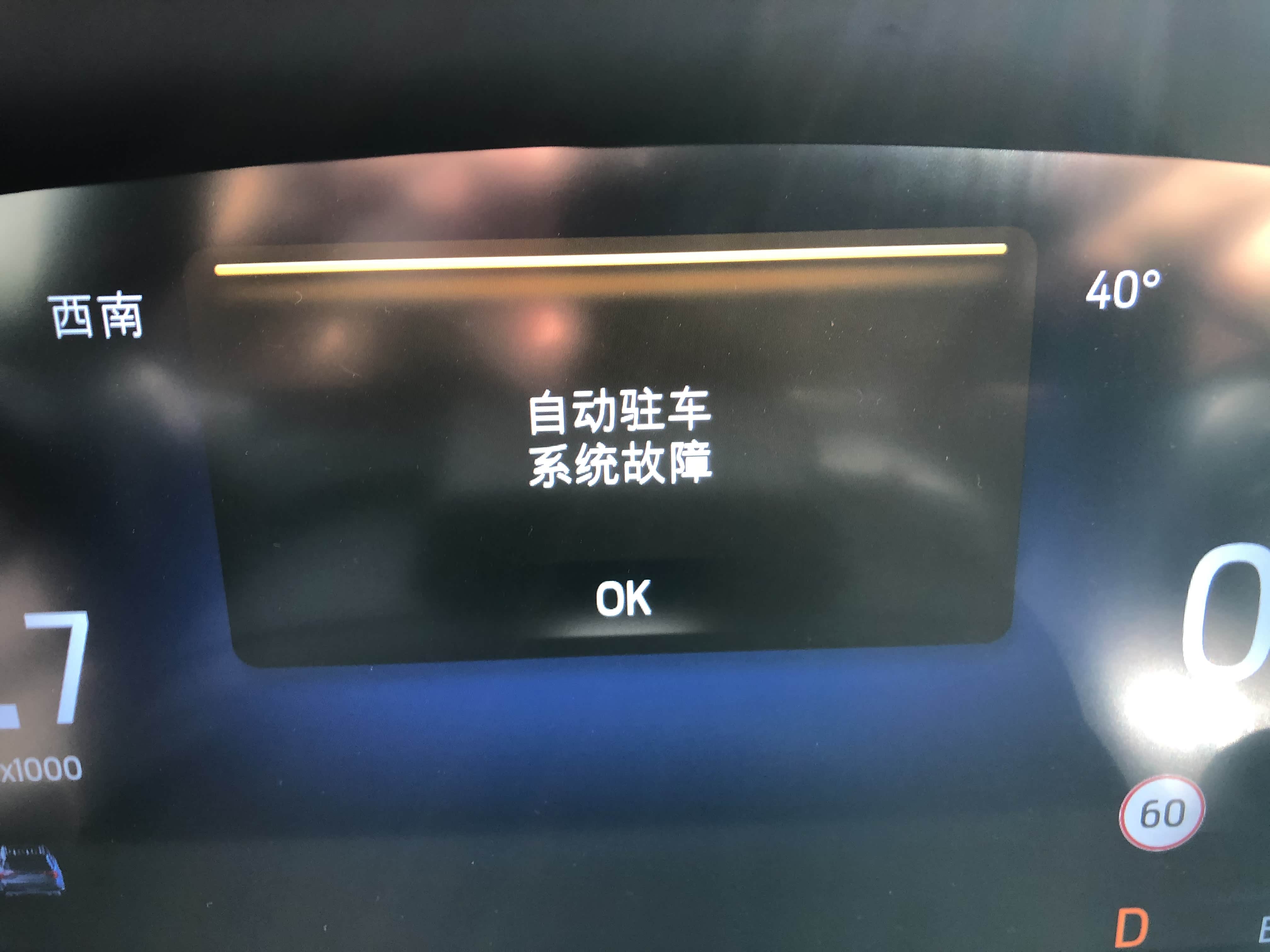

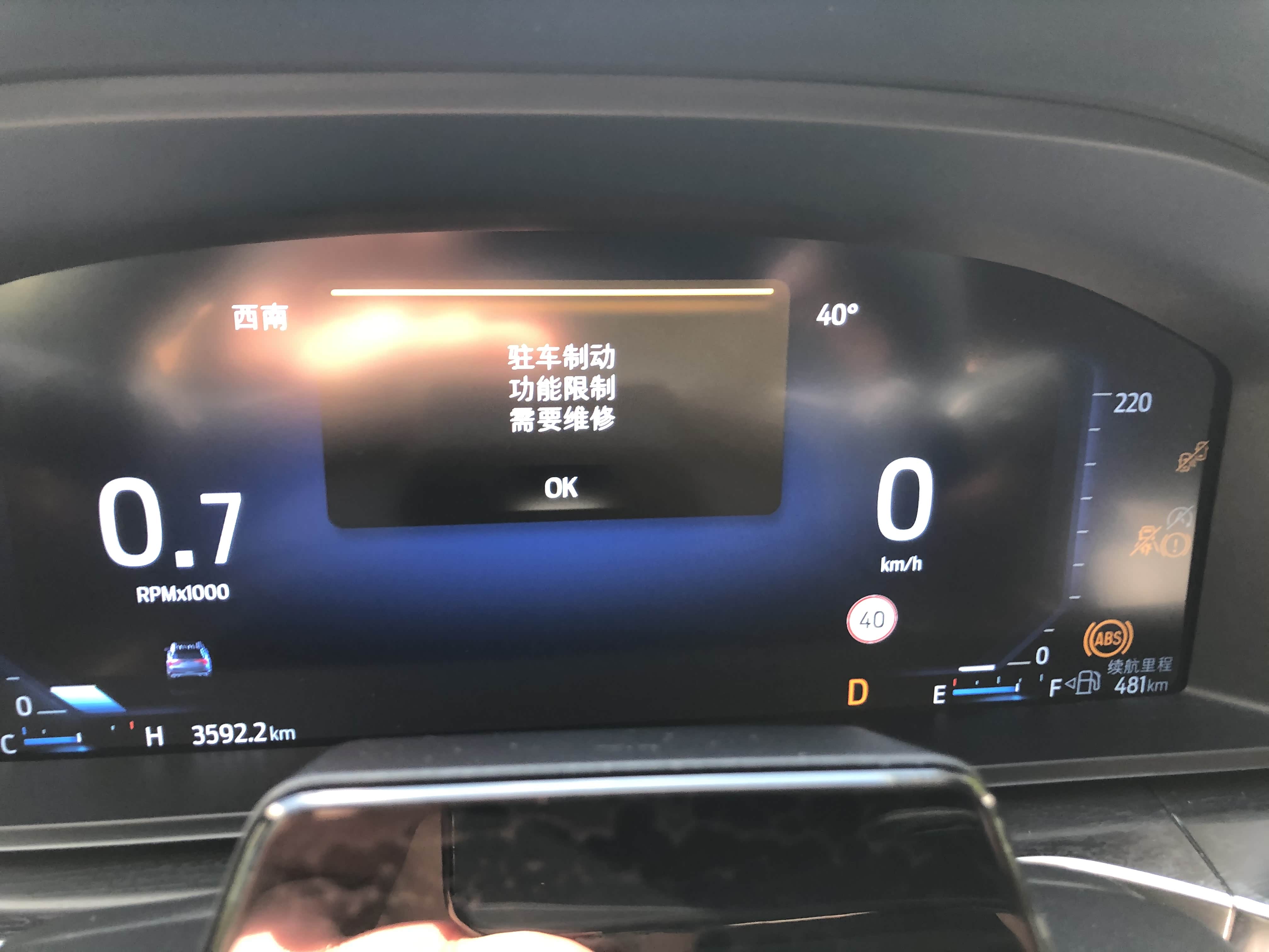

【故障码】:新车上路高速上500多公里的时候突然陆续出现五六个故障码,就近找服务区停下,跟4S店联系,4S店说熄火锁车过几分钟再发动故障码会消除(实际应该是行驶几百米就消除了),4S店后台检测说是右前轮一个传感器的问题,可能是信号被遮挡了,然后2天后开到了合肥一家4S店做了检测,没有任何问题,负责检查的师傅说不放心可以找时间换掉那个传感器,我想着没问题就不换了,新车也不想换零件,然后高速又行驶了一千多公里过了五六天又是在高速上突然出现这几个故障码,停到服务区解决了一下。然后过了半个月3000多km也是在高速上正走着呢,这几个故障码又亮了,还是老办法消除了,今天在市区走第5次出现。
【故障码出现后方向盘会变重,打方向需要双手用力。】

唯一不爽的就是新车2个月3500km,跳了5次故障码,每次都是五六个故障码,五六个功能都不能用了,方向盘还会变得很重,必须就近停车锁车5分钟以上再点火行驶消除故障码。
➡️做完首保,故障码问题需要更换一个传感器,等店里订货,换了再看。
