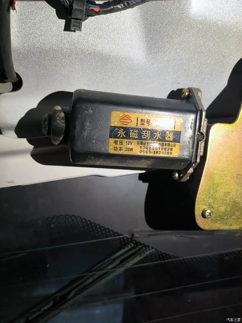

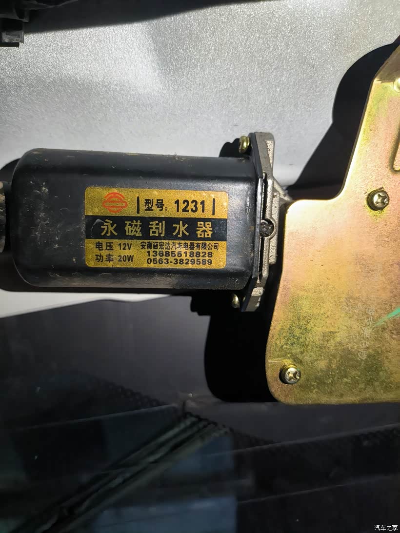

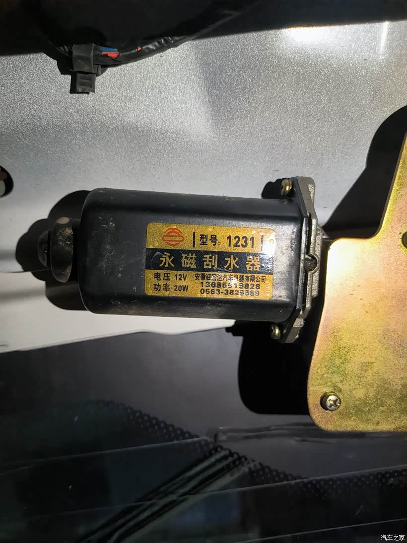

请问大佬这个电机怎么单独买呀 不想换总成 想只换这个电机 请问怎么搜索呀 野马f12的后雨刮 本身有点卡卡的感觉 前几天开到路上不小心打开了后雨刮开关 然后卡死了 开了二十多分钟 一股烧离合片的气味 担惊受怕地下车检查机舱 离合没问题 但是味道还有 继续检查 找半天发现是这个后雨刮电机烧了 烫手都
然后这个电机是什么型号呀 求大佬解答 能在某宝搜到的是什么型号呀 这个上面的1231搜不到 不然就只有总成

我也遇到了同种问题,我是这么处理的:你先把总成拆下来,试试装雨刮臂的那里的轴是不是卡死了转不动,如果是卡死了就拆开这机械部分,把里面除锈后加润滑脂润滑,装回去后处理一下外面的防水部分,是因为外面有水进入这个轴导致生锈卡死,最后电机发热烧糊了,我的也是电机糊了没有换电机就把那个轴除锈加润滑后又可以用
