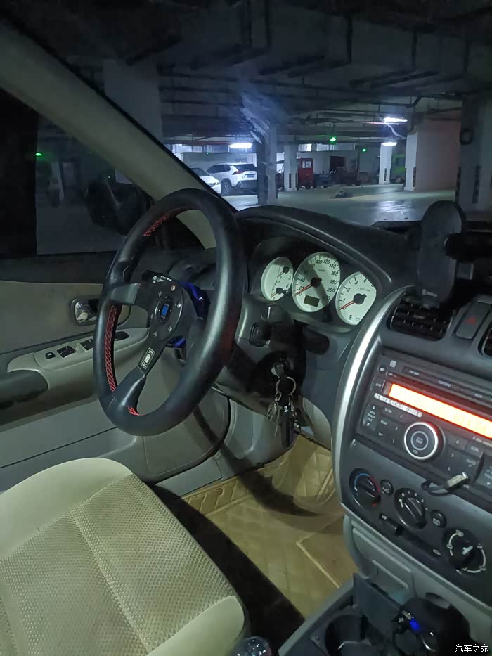

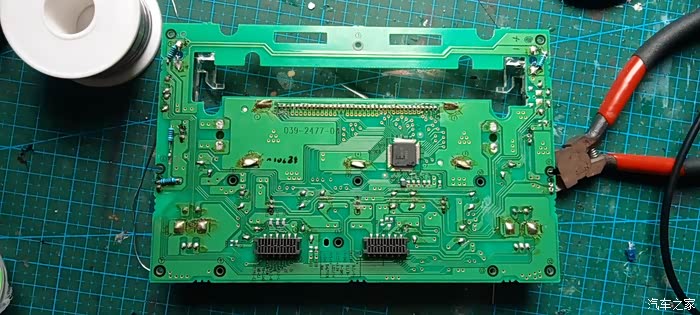

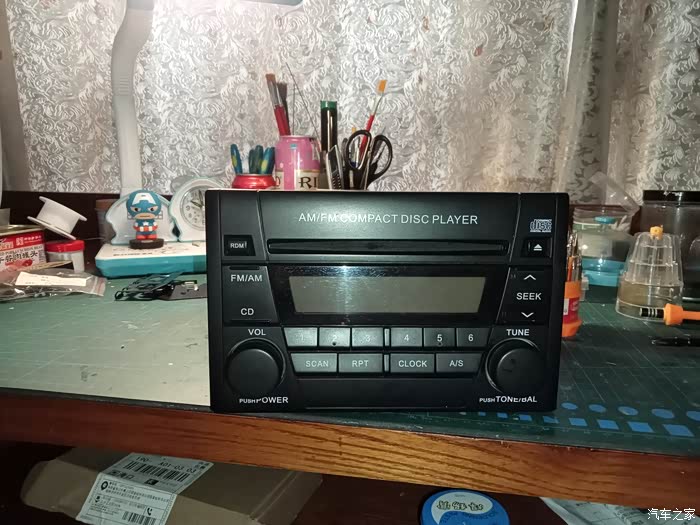

CD机当时是打开全车电源后液晶背光不亮,后来更换LED灯珠(原车白炽灯)以后接在车上是只亮不灭,哪怕是车钥匙已经在lock档。还有就是CD功能有问题换了一个CD机芯,换了以后却不能读碟。现在想解决却不能解决,还望请车友们帮帮忙解决这些问题
2022-03-31 17:58:31
这是拆下的CD机机芯和外加一些施工过程

问题更新一下:CD机液晶显示屏背光亮度不够,熄火后延时熄灭。
CD功能已经通过用原车电路板装在新CD机芯上予以解决
2022-04-02 07:35:21
直接更换一个全新的六碟CD,完美对插,不用改线束
