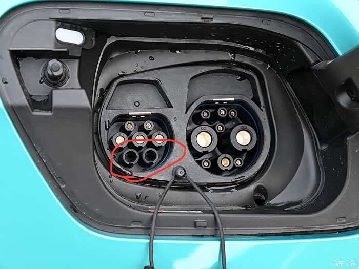

大众id3交流充电机是220v7kw的。安装家用交流桩要么选择220v7kw的,要么就选择380v21kw的,不要安装380v11kw的。
可以看到大众id3交流充电口下面两个孔是空的。如果是380v的,下面两个孔是有插针的。
所以如果只能申请到220v电表,安装一款7kw充电桩就可以。
如果能申请到380v电表,可以直接一步到位安装普诺得380v21kw充电桩,布线用5芯6平方纯铜电缆。
21kw优点是可以兼容各种品牌新能源汽车的最佳充电功率。比如保时捷taycan交流充电机是21kw的;特斯拉models和x交流充电机是16kw的;宝马i3,特斯拉modely,model3,奥迪etron交流充电机是11kw的;大众id,奔驰,理想,问界,埃安这些车交流充电机是7kw的。
我这边能申请到380v电表,并且有大众id和特斯拉汽车,所以直接一步到位安装了普诺得380v21kw充电桩。21kw充电桩额度电流是32A。给大众id3充电时,下面两个孔是空的,不通电,所以实际充电功率是220×32=7kw。
为什么不要用380v11kw充电桩,因为11kw充电桩额度电流是16A的,给大众id充电,功率就是220×16=3.5kw,达不到7kw,速度很慢。和随车充一样。
