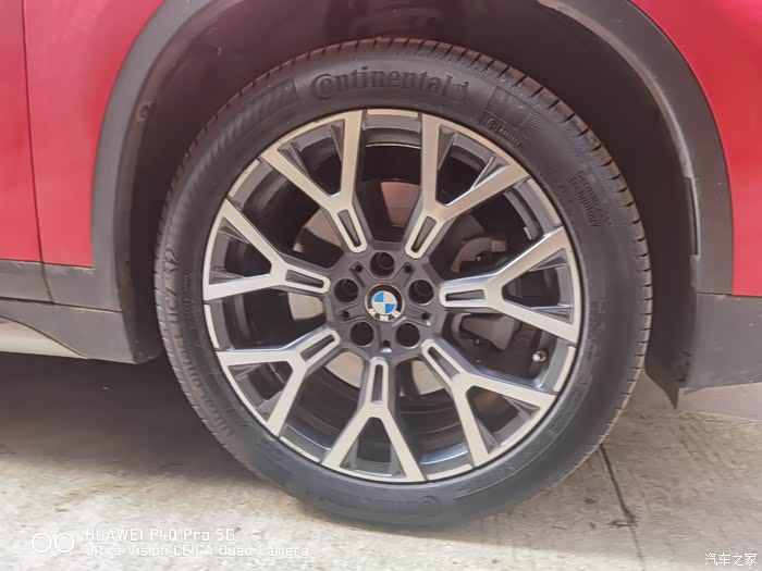

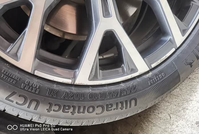

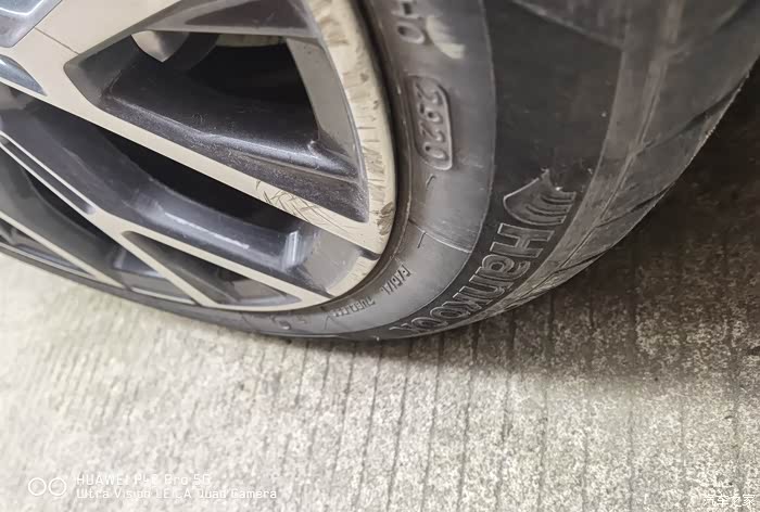

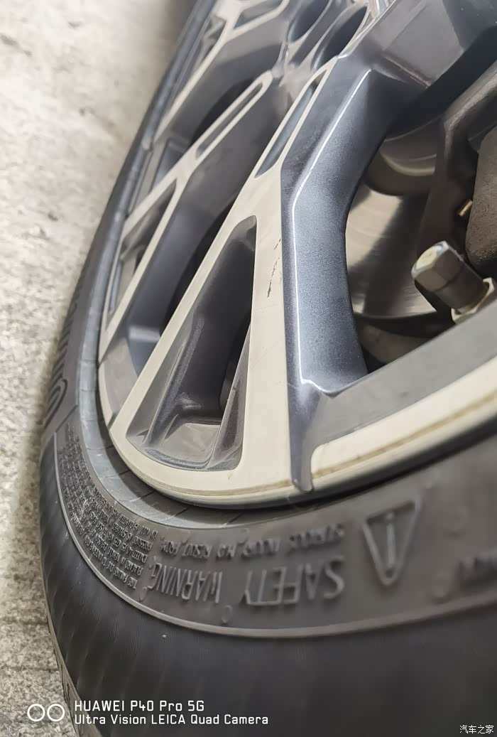

原配的轮胎比轮毂窄,停车总是刮轮毂,四个已经刮的伤痕累累,看着挺难受,高配这个轮毂和X3的19寸轮毂参数一样,参数最适合的宽度是235,X3原配是245,在235与245犹豫后,非常想把厚度换成50的,可是担心太大了磨其他地方,最后选择245 45R19,现在前轮爆胎了,就换了俩前轮,韩泰才跑了2万多公里就磨损严重,换了俩马牌UC上去轮胎对比轮毂鼓出来了,看起来协调了,以后不容易刮轮毂了。
