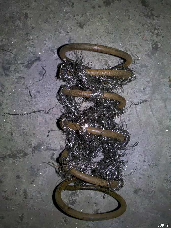

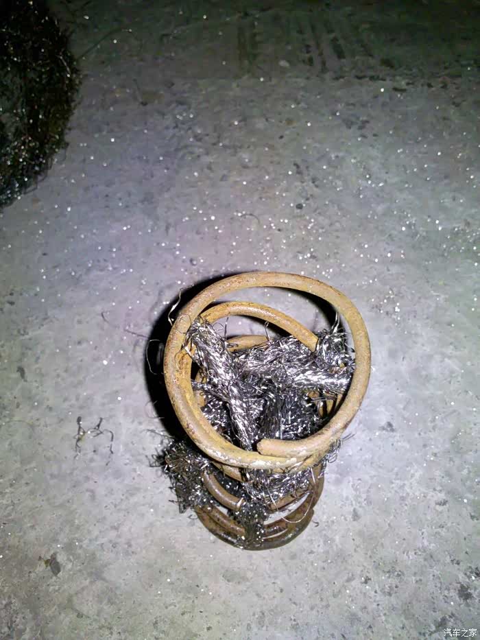

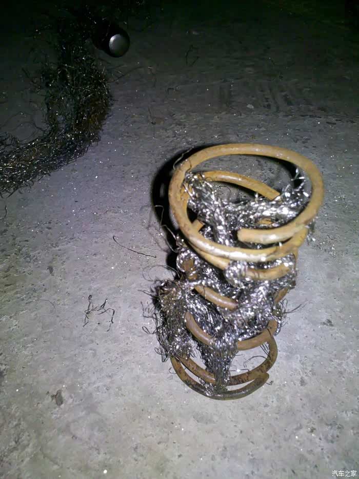

    于是用粗铁丝弯成弹簧的形状。尺寸是刚好能塞进排气管,再把清洁球分解拉扯成条状,再象编草绳一样搓成不锈钢钢丝绳,然后把这钢丝绳胡乱穿插编织在铁丝弹簧内部,这样排气管出来的高速气流遇到乱七八糟的不锈钢钢丝绳的阻挡,气流速度大幅减弱,气流方向也会多次改变,从而达到消音目的。

这就是在弹簧状铁丝框架内缠上不锈钢丝绳的图片。
气流完全能从其中的间隙通过,但又起到阻止气流减弱气流速度的作用,且起到回压的作用。

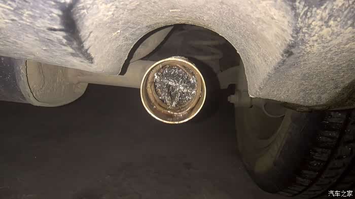

这就是塞进尾部的图片,如果嫌难看,还可以用螺丝刀压进去更多。
