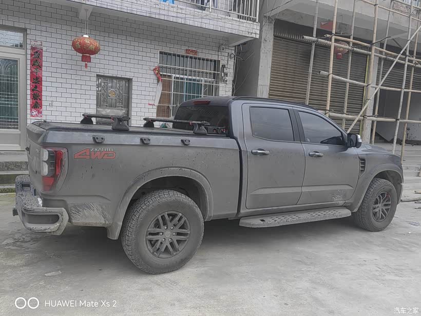

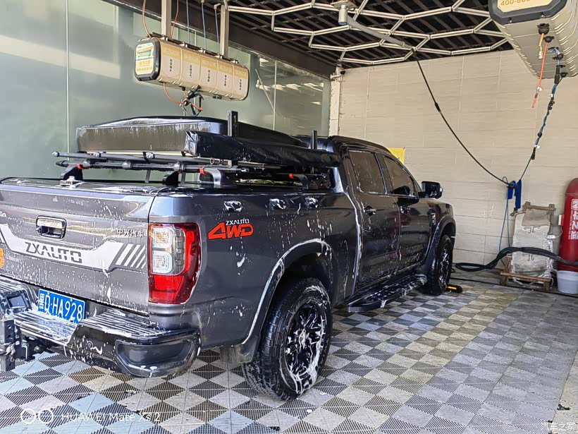

因为要拉一些比较大的东西,所以把车顶帐篷拆了,大家评价一下是有帐篷好看还是没帐篷好看。
把车顶帐篷拆了,好拉东西
看看那个好看
我看着还是有帐篷好看点,但是装上帐篷确实影响了装载能力,拿东西都不好拿。现在帐篷也用不上所以还是拆了吧。

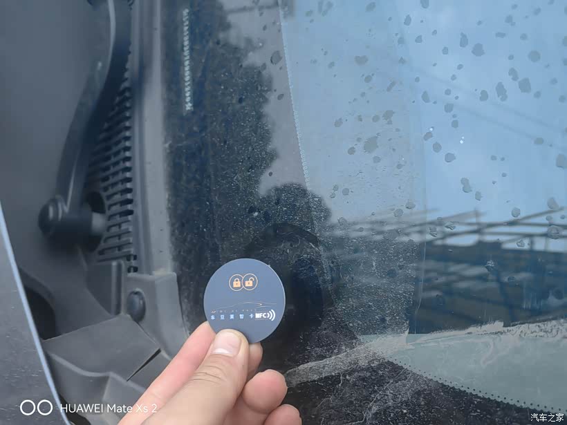

手机只能钥匙
nfc钥匙

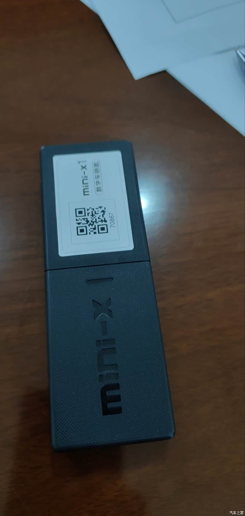

nfc接收器

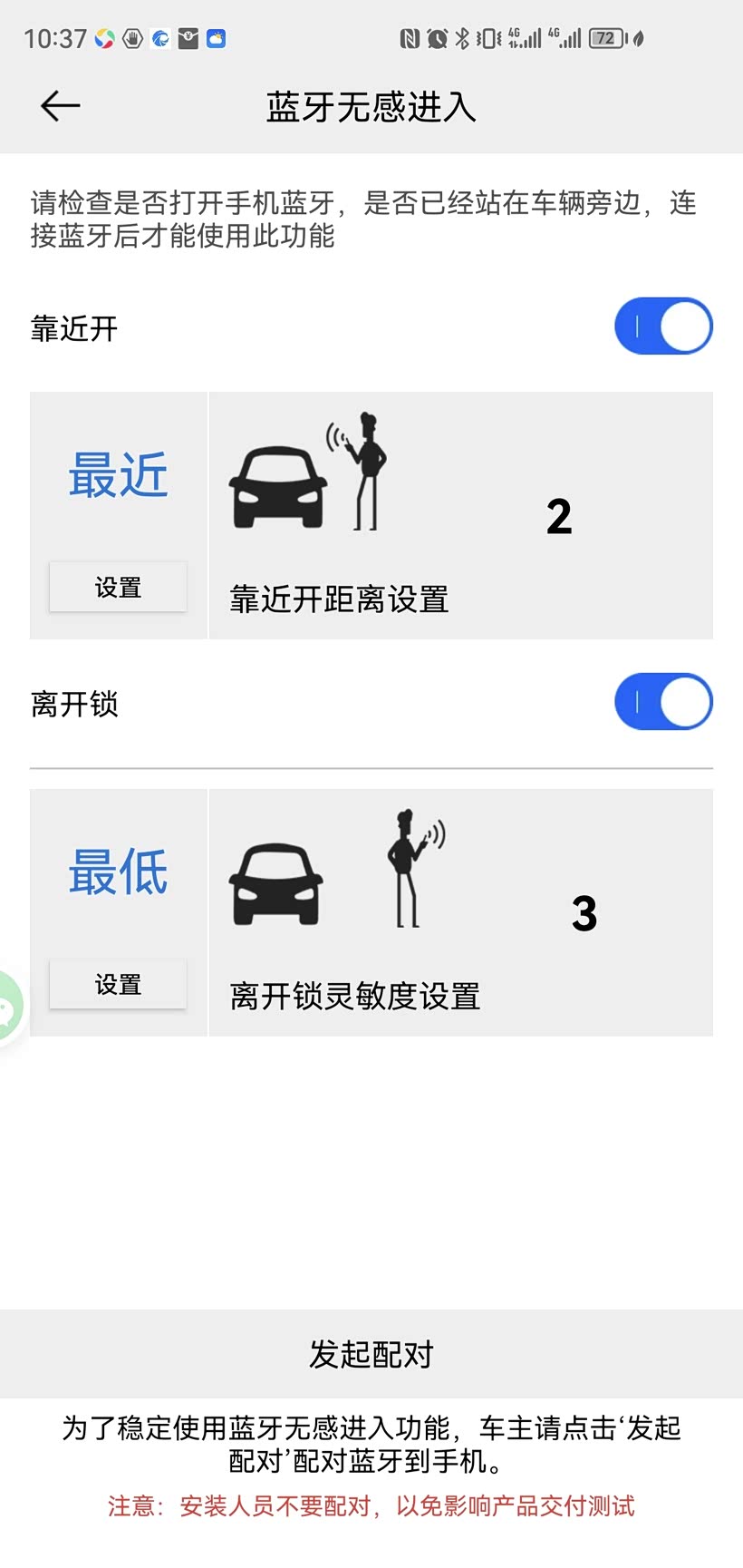

蓝牙无感进入

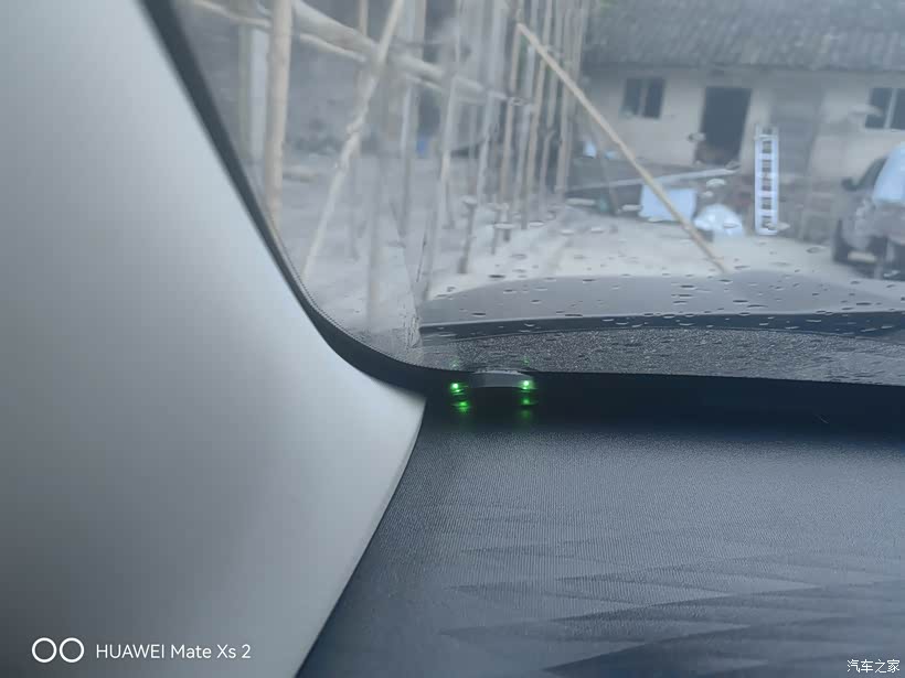

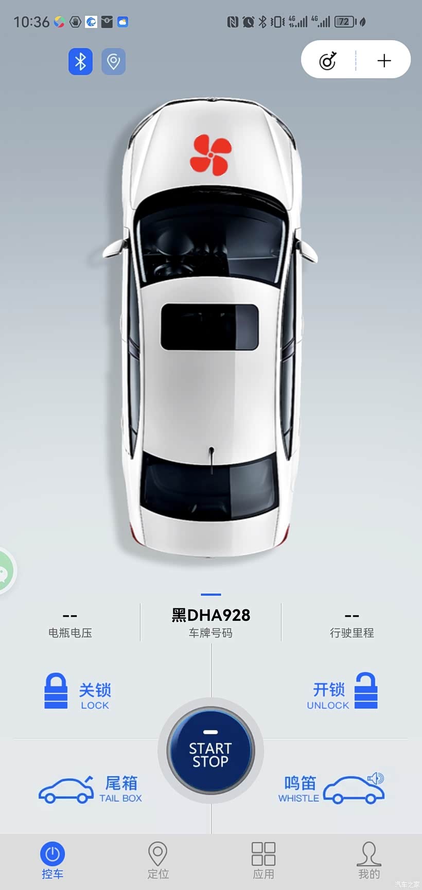

为什么说是最有用的呢,首先我说的最有用是针对像我这样经常找不到钥匙,或者出门忘记带钥匙的人。还有就是中兴这个钥匙有大又沉携带也不方便,现在好了手机就可以搞定了。
但是这个钥匙也有他的弊端~首先就是老生常谈的不安全,因为这个钥匙相当于是吧智能钥匙一直放到车里,通过手机去控制钥匙开关车门(看图解),但是话又说回来,好像也没有什么绝对的安全吧,人家真要偷车好像钥匙在不在车内也能给你偷走。其次就是这个蓝牙连接,偶尔会出现连接延迟情况,但是基本不影响使用。个人觉得还是比较好用的,值得推荐,也不贵。

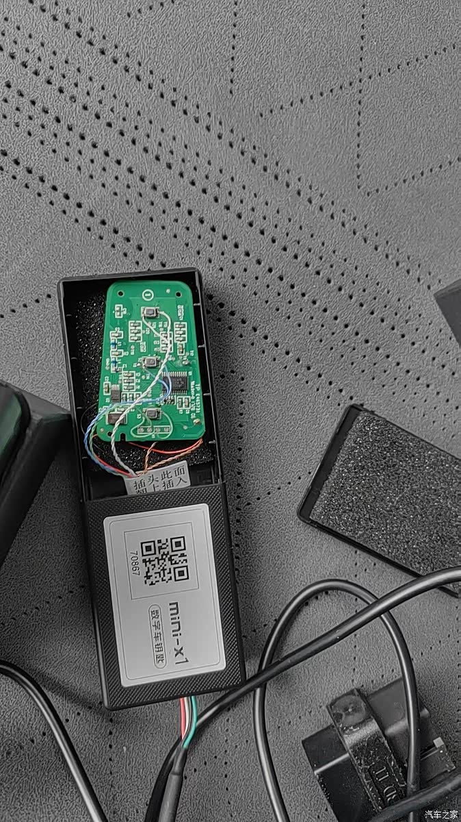

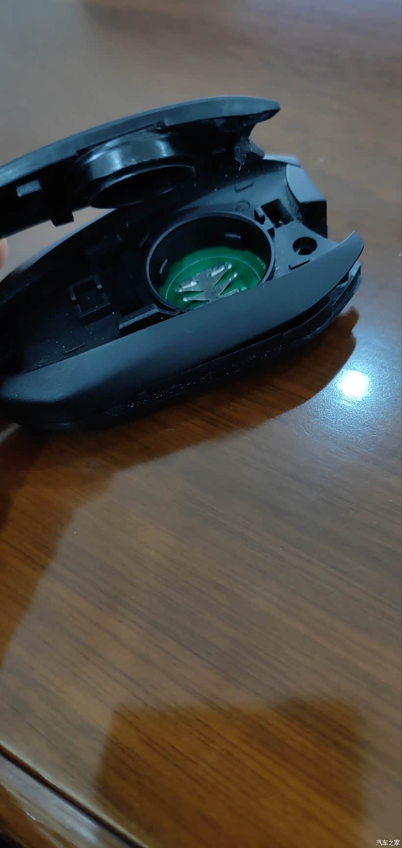

首先吧要是撬开,拿出芯片
把控制盒的线焊接到钥匙按键的触脚上
设备插到车的obd接口上
主机安装的车上
安装还是比较简单的,主要是焊接的时候有点难度,我是找了修手机的给焊接的,也可以寄钥匙给商家焊接。

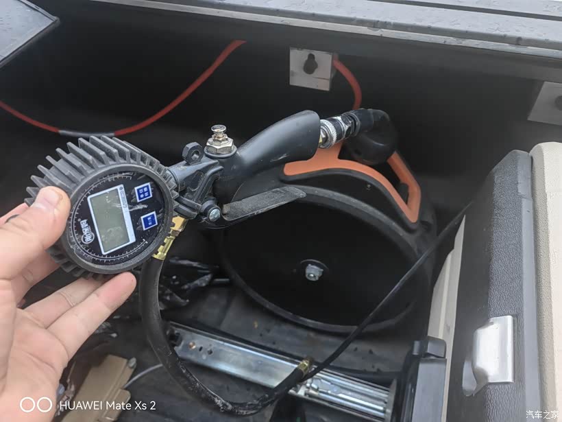

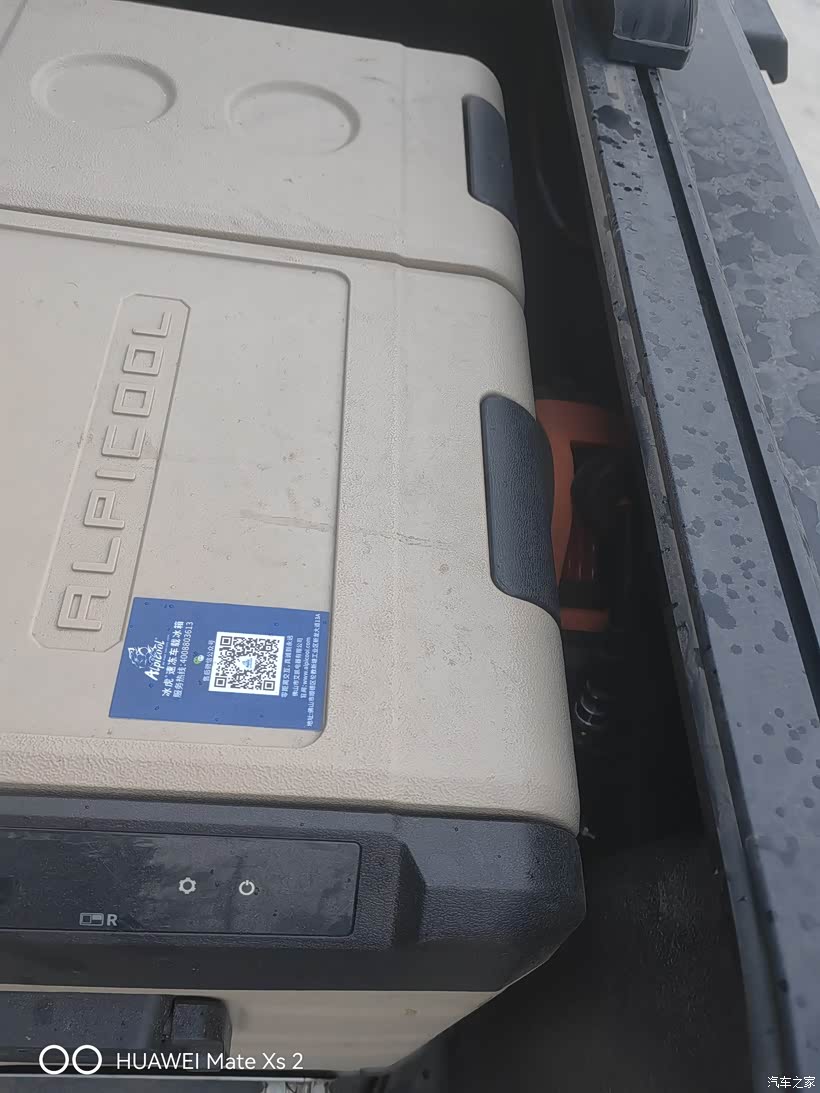

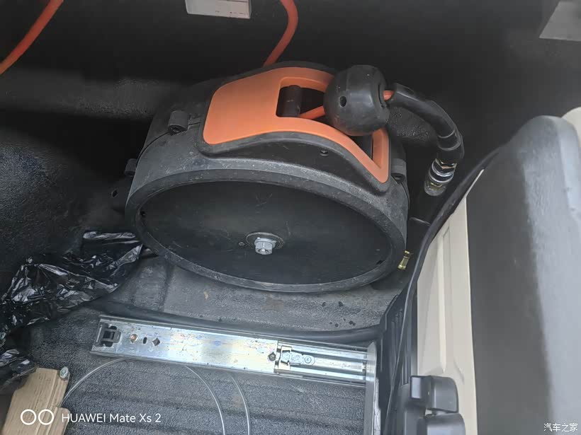

10米气鼓
气鼓安装
安装展示
位置拿捏的刚刚好

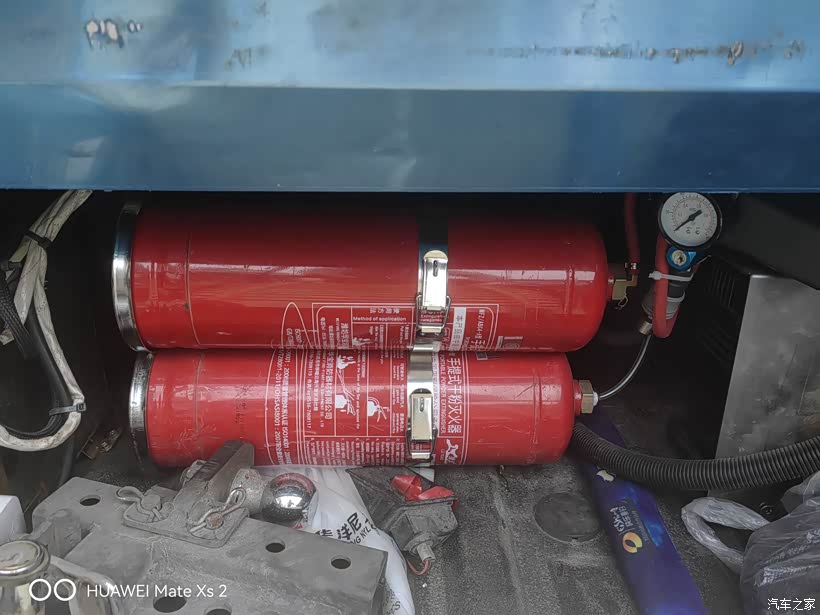

先说说为啥改这个吧,首先加装气鼓后充气方便多了,要用的时候打开开关拉出来就用了,不用再像以前一样从工具箱拿气管出来慢慢接了。气罐主要是想着以后使用气动工具,不知道能不能带的动,到时候再试吧,但是吹灰尘是不错。
然后说说如何改装的,网上买了灭火器改气罐的转接头和气鼓(至于灭火器罐子嘛,你们要是需要出邮费我送你们几十个都行,工地大把是,我还愁没地方放),打气泵是之前改的,把气罐固定在车上,用的是灭火器支架,气鼓连接气罐,气鼓安装在冰箱和车体夹缝中,刚刚好。
妈妈再也不用担心我轮胎漏气了

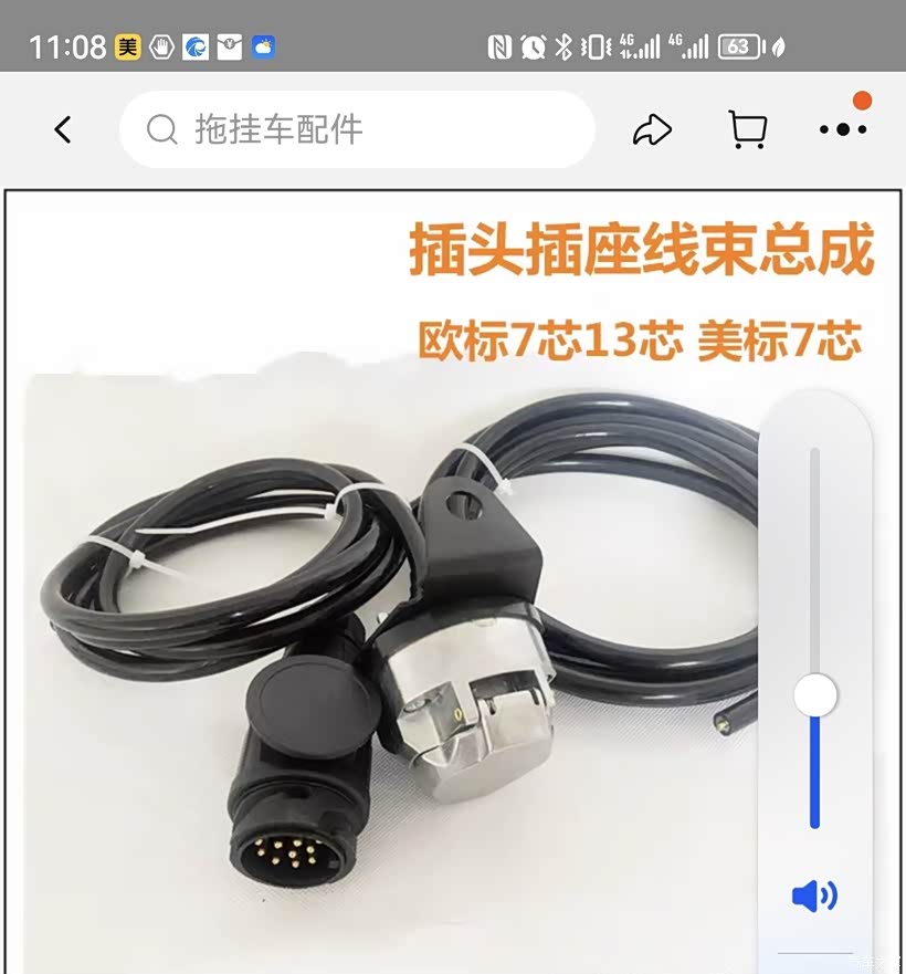

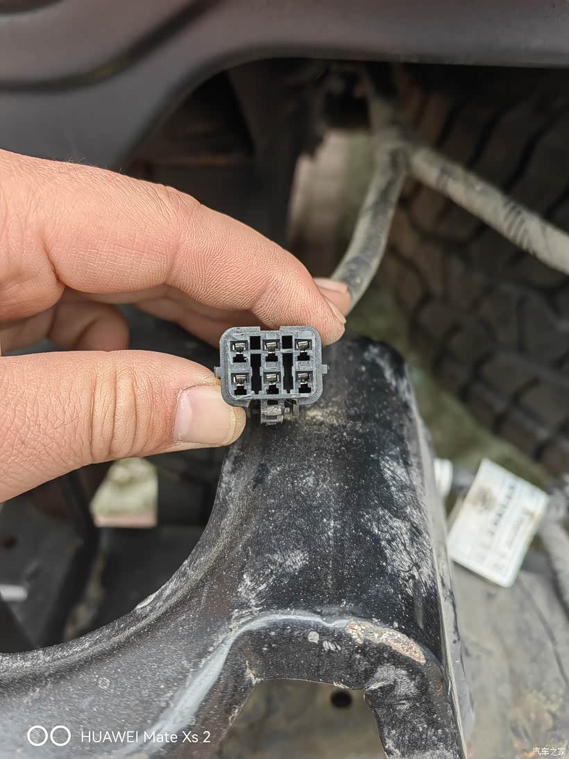

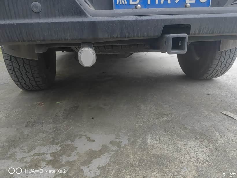

最后说一下我自己接的拖车线束吧,之前拖过一次房车,直接用电线接的信号线(转向和刹车)
虽然还没买房车,但是也要提前准备好
网上买的13针线束,因为大部分房车都是13针
插头位置说明

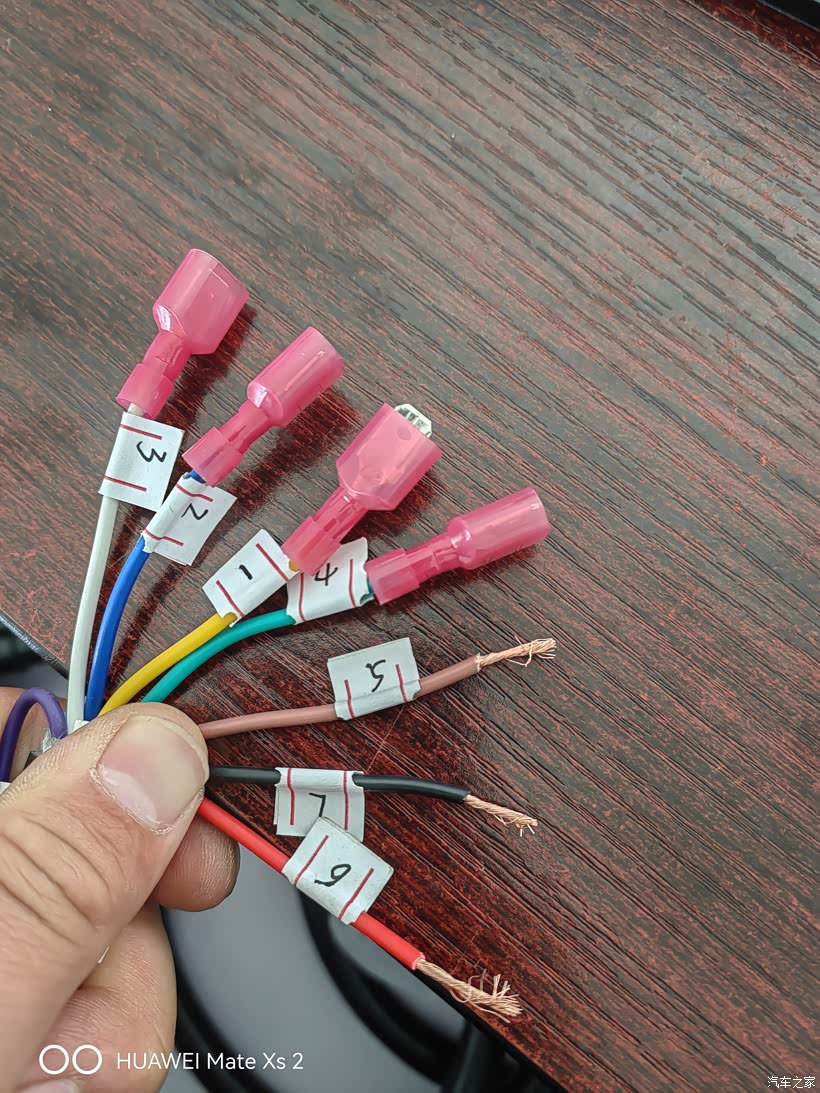

根据图标记好
万用表找出来车上的线对应的控制功能
还可以吧
