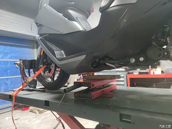

        本期检测的机油是高德润达劲擎S1 0W-40,使用的车辆是无极SR250GT踏板摩托车。机油使用时间24年2月至4月,2个月跑了3000公里。用车地广西柳州,50%通勤,50%跑环江和外环快速路,市区等红灯经常满把起步。一直使用中石化和中化95号汽油,用过一次爱跑98,未使用任何燃油添加剂。

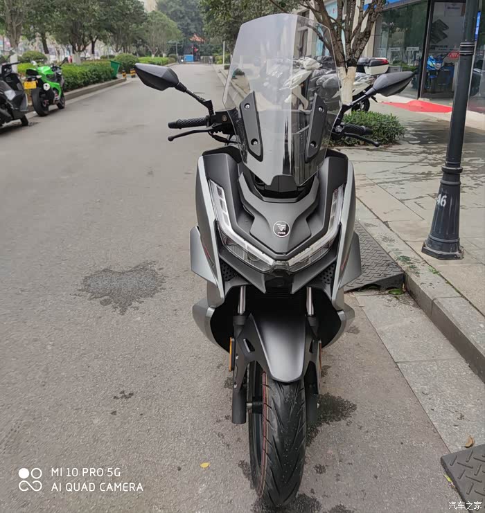

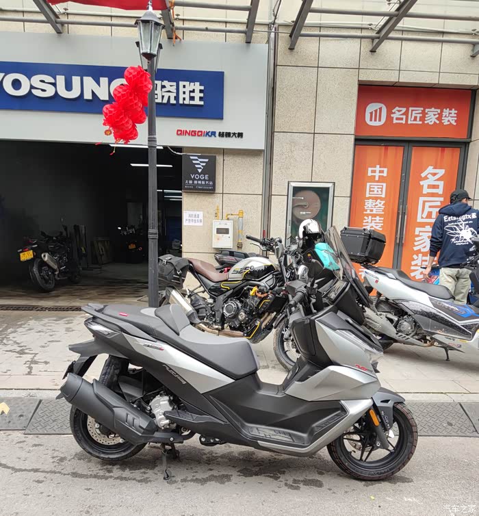

使用的车辆:无极SR250GT,单缸4冲程水冷250cc,最大马力25.8,最大功率19kw/8250rpm,最大扭矩23nm

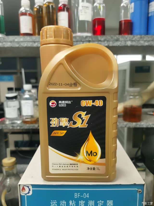

使用的机油:高德润达劲擎S1 0W40,这是一款采用4+5类基础油调配的机油,各项指标优秀

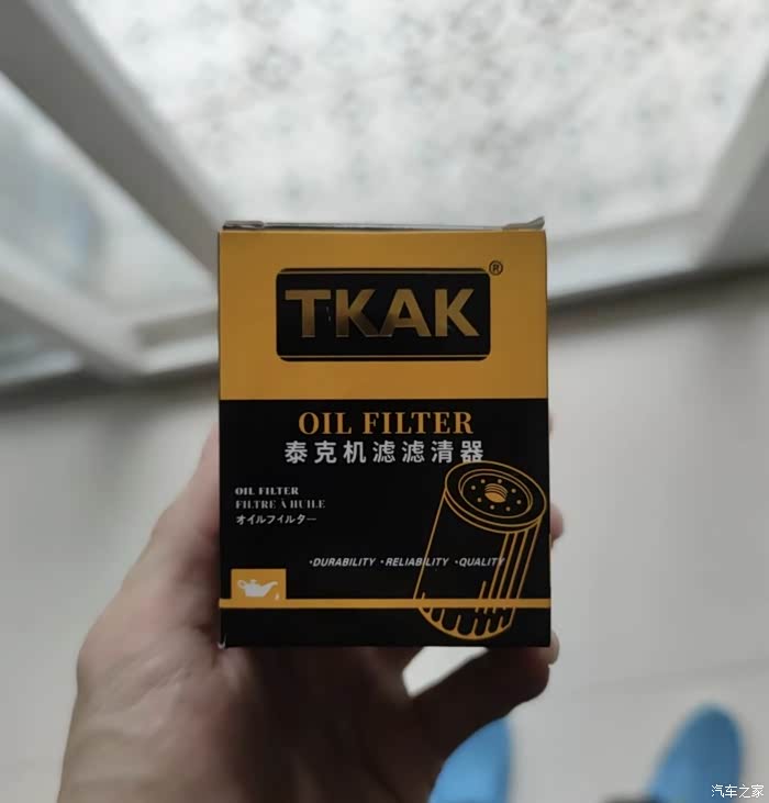

使用的机滤:泰克

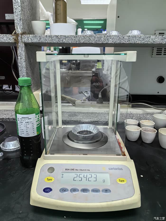

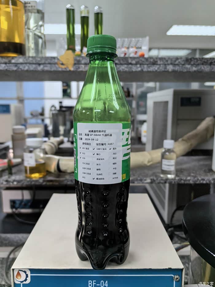

送检废油样品

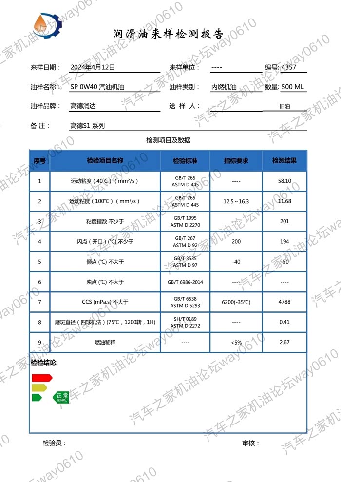

废油实测数据,检测前未告知公里数,所以报告上没写

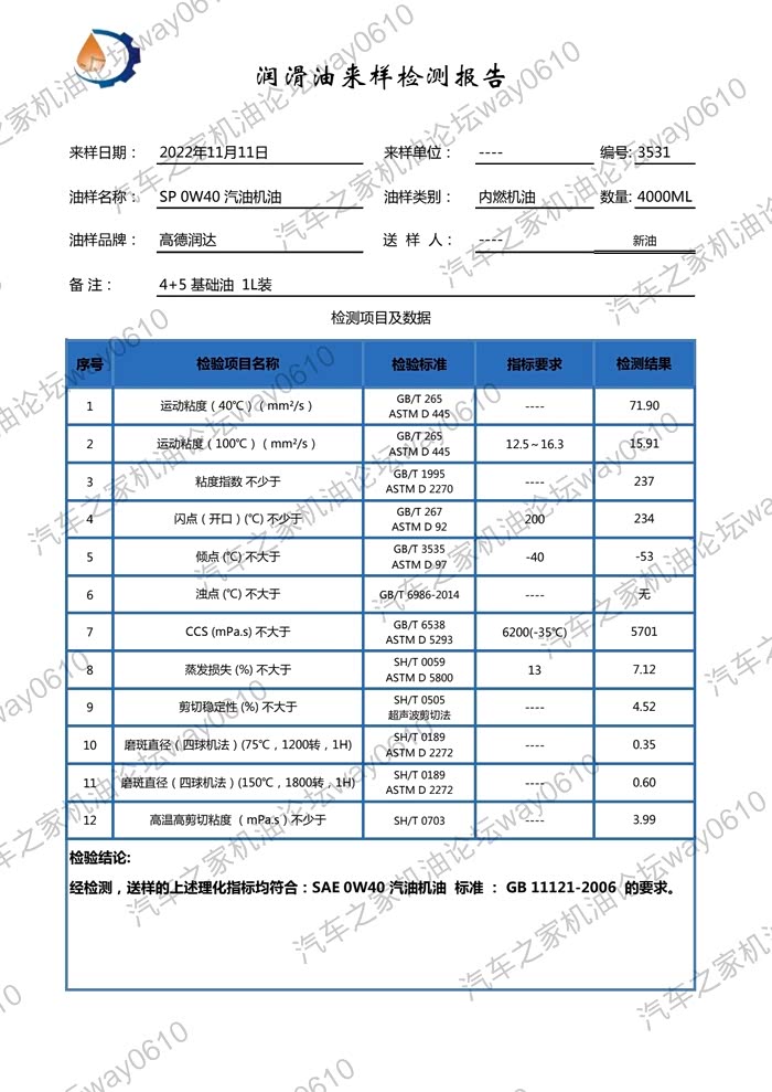

高德S1 040实测数据,样品生产日期22年11月4日
简单对比一下。
1.燃油稀释率2.67%,中等,但在摩托车中算比较低的(通常都在3%以上),有部分汽油混入机油中,对机油的粘度和CCS会有一定影响。(不久前检测的一辆豪爵uhr150,150cc水冷发动机,燃油稀释率高达6.34%)。
车主换油用了1330毫升,发动机中会残留一些机油按100毫升算,那么发动机中机油总量约为1430毫升,混入的汽油为:
1430*0.85=1216g,
1216*0.0267=33g,
混入的汽油量约为33克左右,换算成体积为:
33/0.72=46ml左右,1430毫升机油中含汽油46毫升。
汽油体积占比为46/1430*100=3.2%。
机油中有3.2%是汽油。

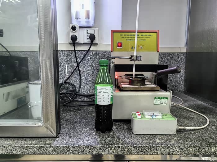

2.闪点,新油234,很高。废油194,不是很低,说明杂质和水分不多。
当水分和杂质较多时,也会导致闪点降低。
3.100度运动粘度,新油15.91,很高,活塞环密封性好,适合暴力驾驶以及机油消耗较多的车辆使用,废油11.68,降幅为(15.91-11.68)/15.91*100=26.6%,降幅很大,不是因为油不好,而是摩托车转速高,且经常高转速运行,所以粘指剂会失效的更快,再加上混入的汽油,共同导致了粘度大幅度降低,这就是为什么摩托车油都是10W起步的原因,10W需要的粘指剂少,抗剪切能力强(因为基础油是很难被剪切的),更适合摩托车发动机的工况。

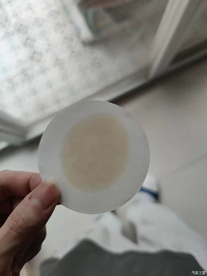

定性试纸状态,几乎没有沉积环,油环扩散环过渡自然,说明杂质很少,氧化程度也很轻

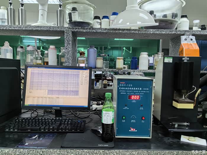

4.低温动力粘度CCS,新油5701,废油4788,除去燃油稀释导致的CCS降低(按800算),那么废油就是4788+800=5588,跟新油差不多,没有升高,说明机油衰减非常轻。
使用中机油会氧化,氧化后会变的粘稠,因此CCS会升高,升高的越多说明氧化的越严重。

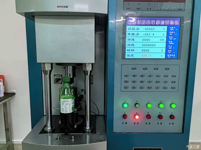

5.四球磨损(抗磨性能),75℃油温下磨斑直径,新油0.35mm,非常低,抗磨性能非常优秀,废油0.41mm,磨斑也不大,说明机油的抗磨性能很好,机滤的过滤效果也不错。
通过实测可以看出:
1.车主的发动机燃油稀释率中等,在摩托车中算比较低的,工况不错。
2.粘度降幅很大,这主要是长期高转速导致了粘指剂失效,从而使粘度降低,再加上混入了部分汽油共同导致的。
3.低温动力粘度CCS没有升高,机油的氧化衰减很轻。
4.废油的磨斑直径仍然较小。
所以以车主的用车环境和路况,使用S1 040这款油,只需要考虑粘度,建议3000公里更换。
下面继续看一下高德润达劲擎S1 040的其他指标。
6.倾点-53,很低,低温性能优秀。
7.浊点无,降温过程中一直保持清澈透明,机油很纯净,PAO含量很高,不易氧化。
8.蒸发损失7.12,对于0W40标号,很低,使用中产生的蒸汽少,对发动机各个部位的污染小。
9.剪切稳定性(粘度降幅百分比,越低越好)4.52,非常低,抗剪切能力很强,粘度保持能力很强,采用的粘指剂质量很好。
10.四球磨损(抗磨性能),国际标准75度油温下,40千克恒定压力,1200转,运行一小时磨斑直径0.35mm,非常小,抗磨性能很优秀。
11.四球磨损,150度油温,40千克恒定压力,1800转,运行一小时磨斑直径0.60mm,同样优秀。
12.高温高剪切粘度HTHS 3.99,很高,油膜厚强度高,适合经常暴力驾驶的车辆,加上15.91的高粘度,也非常适合烧机油的车辆使用。
综合判断是一款非常优秀的机油。
