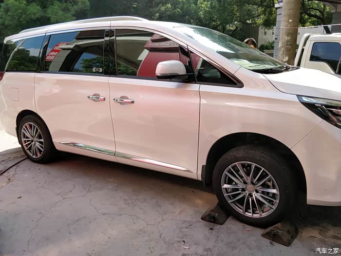

yixiaolong771023 2018/09/06 07:34:53 发表在 7楼
你的车顶行李架是粘贴的吗?
5639755 2018/09/06 06:55:06 发表在 6楼

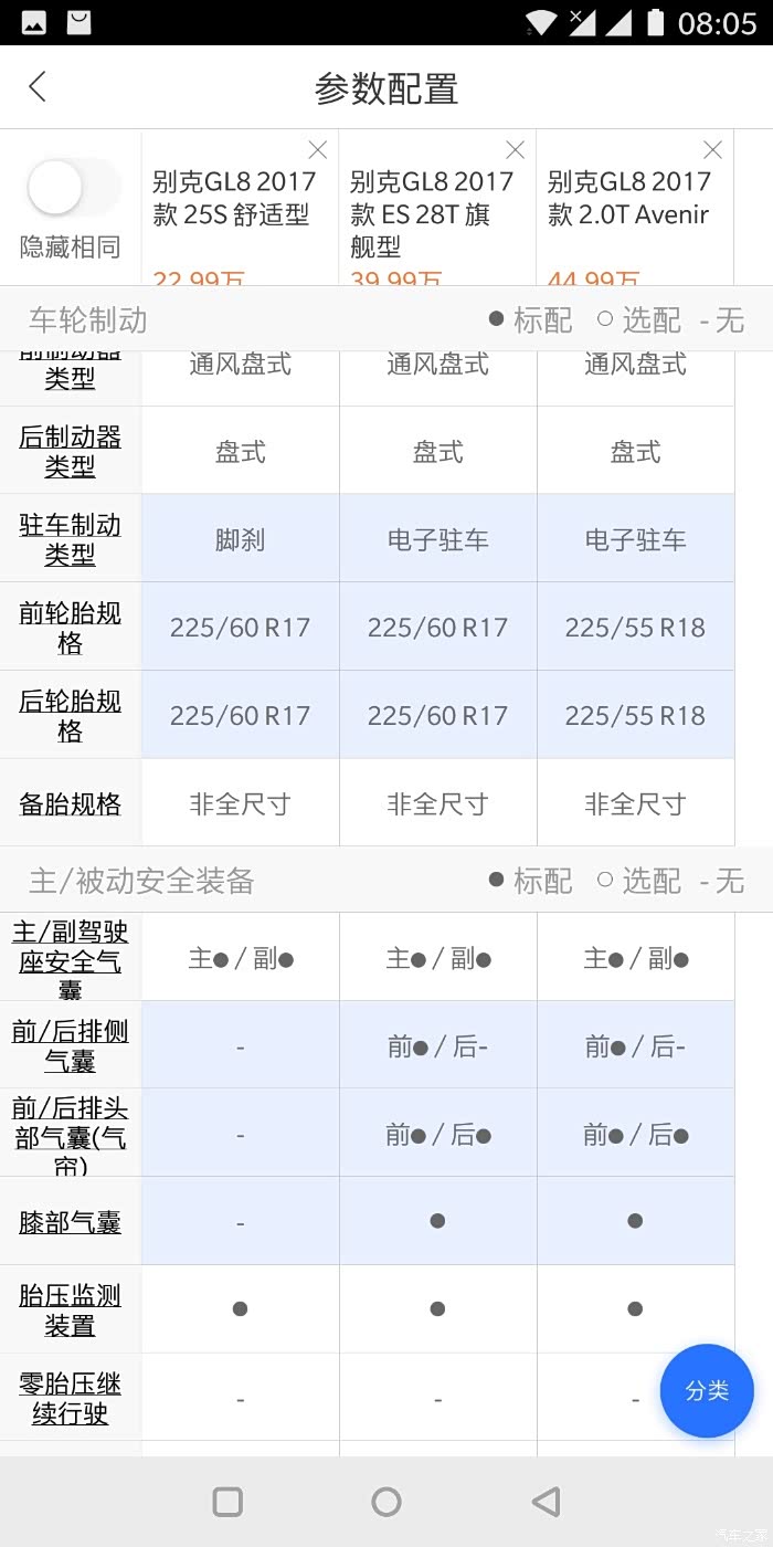

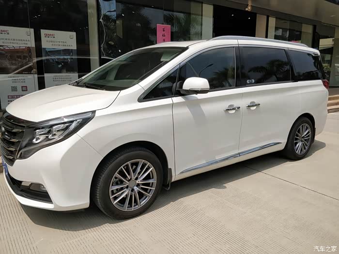

这种mpv我觉得原厂低配17寸的那款反而更适合,18寸的款式反而不好看。楼主原车轮毂的偏心距是多少?

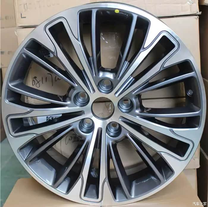

andoni 2018/09/05 21:22:29 发表在 地板

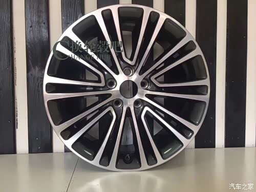

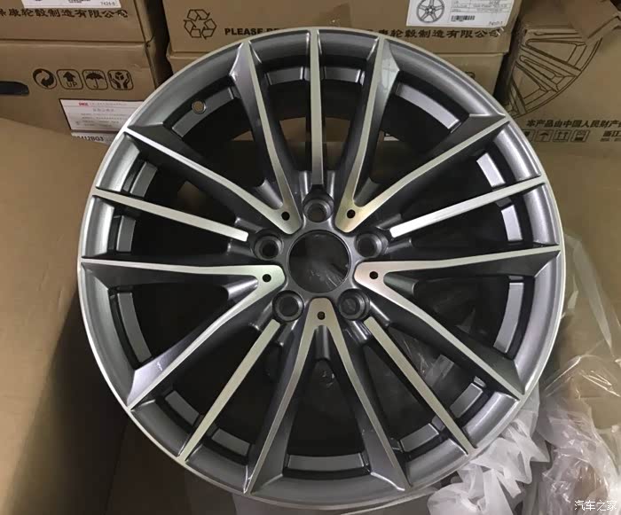

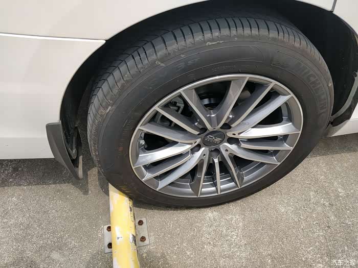

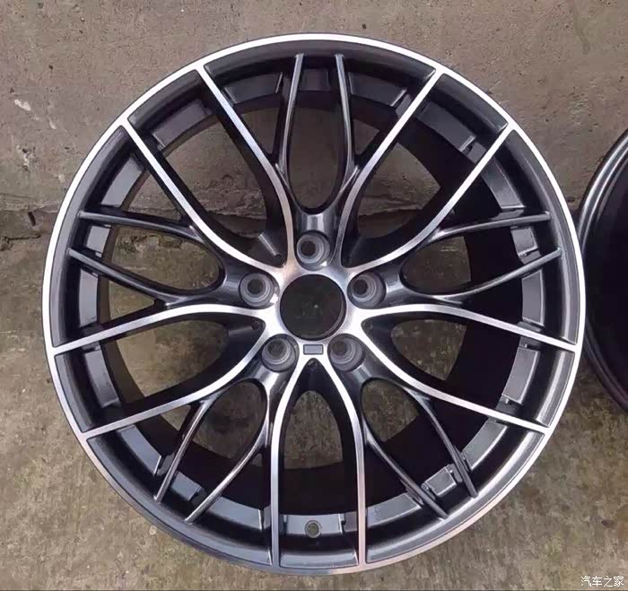

在五种轮毂里挑的,第一、三种孔距不对,需要改法兰,嫌麻烦,第二种觉得要上20寸的比较好看,那样还要换轮胎,如果低压铸造的强度不够还要换锻造的,耗资巨大,暂时放弃。第四种较普通,价格便宜,做备份方案。图片已删除 图片已删除 图片已删除 图片已删除

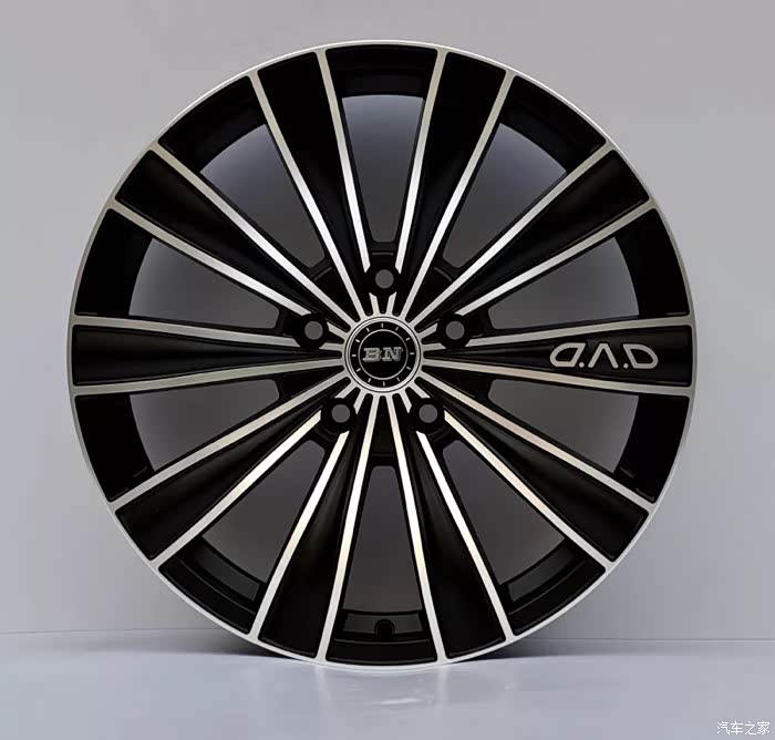

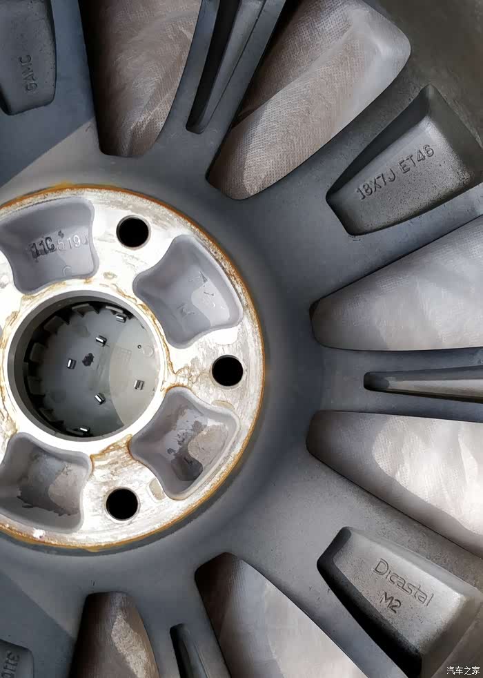

andoni 2018/09/05 21:29:34 发表在 4楼
这款是觉得比较满意的,18*8J,孔距5*120,中心孔72,安装上去不用更换原来的米其林轮胎,轮距因为轮毂有加宽而有所增加,对行车稳定性有帮助。是比较入门级的选择。
