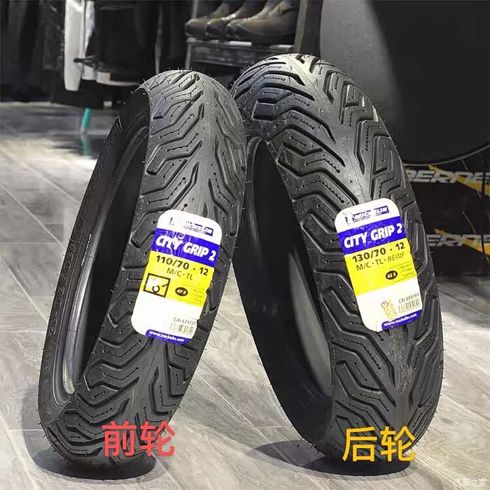

误区~! 轮胎不用加大。抓地力靠的是轮胎橡胶~!
你换个倍耐力天使或者 米其林CITY2就现在尺寸都很好。
而且轮毂有个宽度。举个例子,原装120 -70 实际接地面最大是100 你换个130 实际也就是100左右。
因为轮毂那个宽度导致轮胎没能全面张开。变成厚度。 120-70 换成 130 70 实际会会类似变成 120 80 R12的实际使用情况,抬高了座椅坐高 (我就被朋友忽悠,搞得车子都高了)
以轮周长为参数的ABS就可能会错误失效,比如大阳V锐150 赛弗ABS 。DL250也见过,是车友群里换大胎出毛病了,换回就正常,我的 大阳V锐150 胎压不足就 ABS 失效,打足气就正常 。
FNX我就加宽过。可以有效缓解加了尾箱后60-80速度龙头上下晃动问题。
油耗并没有增加,换的雨胎,南方雨季效果很好。
轮胎加大没有意义,换更好或者更合适花纹的轮胎才是应该做的
应该稳定性会好点,ABS起效会延迟点
但把原厂胎换抓地好的原尺寸胎更靠谱。
宽一号 没事的
