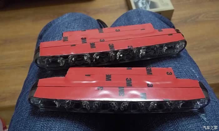

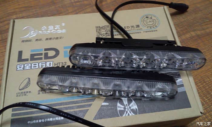

一直蠢蠢欲动想装个日行灯。考虑了很多款式,要不就是集成在雾灯总成的,超500大洋,太贵;要不就是加装雾灯天使眼光圈,感觉太阳底下亮度不够;要不就是其他杂牌LED灯带,评价都是很容易坏;后来看了某宝某牌子的6灯珠日行灯,相比其他杂牌小贵一点,但评价都是一分钱一分货,好吧,就选它了。虽然换大灯总成的日行灯是最漂亮的,但要做开颅手术感觉有风险,还是这种价廉物美的适用就好

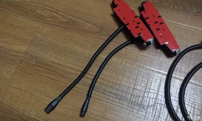

买的日行灯到货了,拿在手上很有分量,沉甸甸的,看上去就用料十足

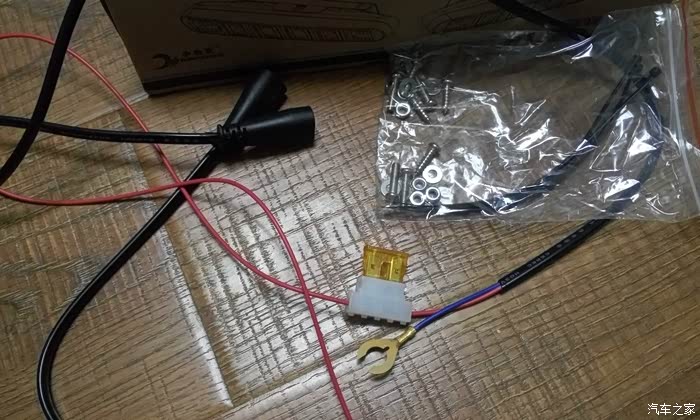

线上已自带保险
虽然灯线外已有一层黑皮包裹,为了安全起见还是另买了螺纹管。3M胶是黏贴灯座用的

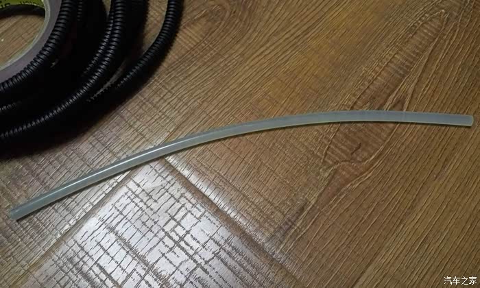

东找找西找找,发现一根之前买东西送的热熔胶
可惜没有胶枪,只能用打火机加热再涂上去,现场惨不忍睹像团鼻涕

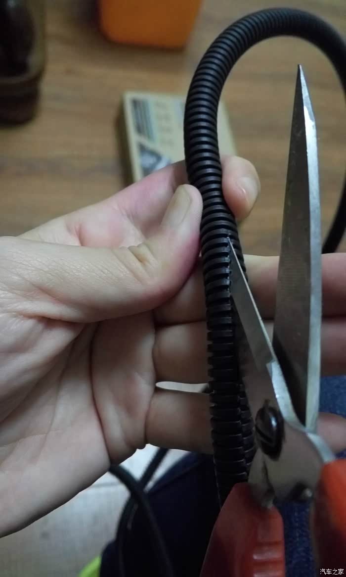

买的不是开口管,用剪刀破开方便套进去
套了一小段以后,竟然找到一个窍门,呼啦啦一下子就套完了,意犹未尽啊

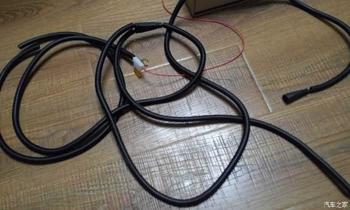

灯头的线也给套起来。买了4米的螺纹管,剩下20厘米左右

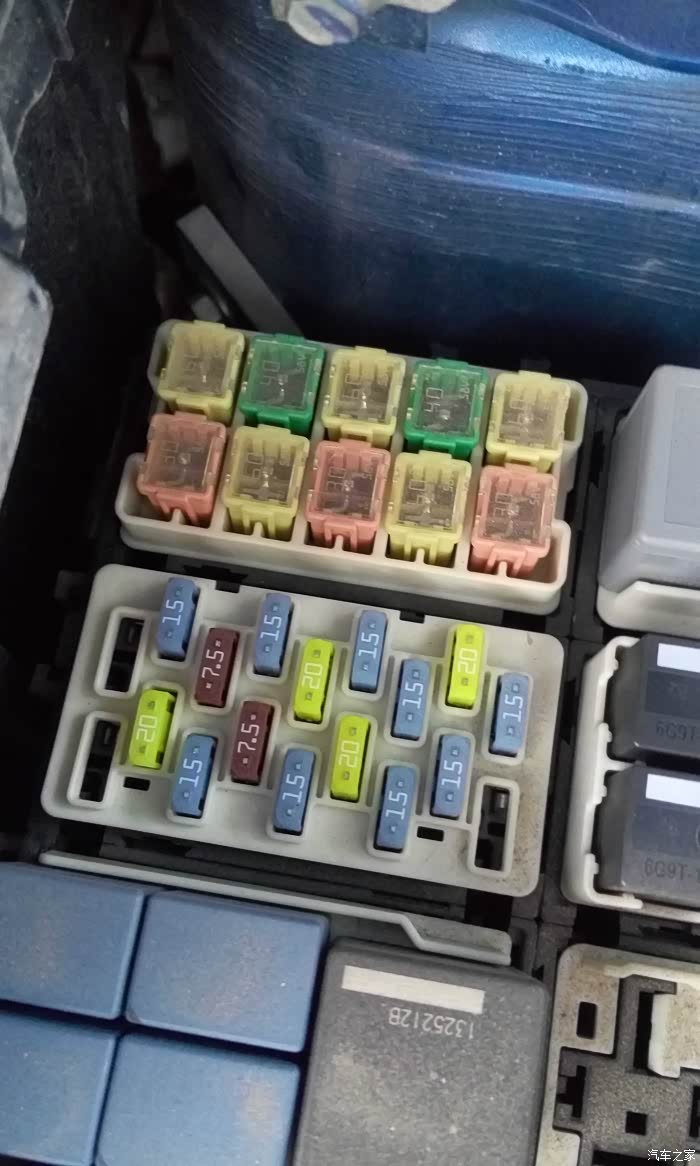

3天后,出太阳终于可以安装了。线上自带5A的保险了。请教了关大师后,保险盒取电也用5A的
请无视我脏兮兮的保险盒,天知道盖着盖子怎么也会这么脏

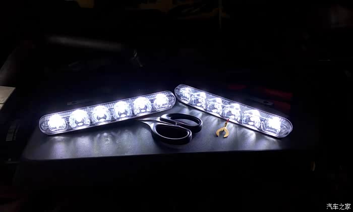

先接电试一下,会亮

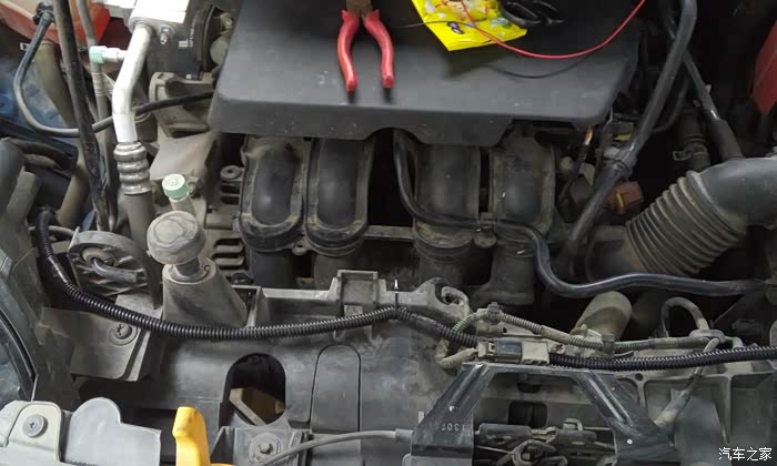

接下来布线,左边的线拉到位
右边的线拉到位

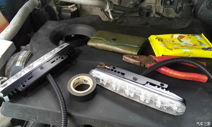

所用的工具合影(钥匙包除外,它只是个路过的)
找到正确的位置,正极红线直接缠在保险的腿上,负极是蓝线直接搭铁,原线上的保险丝刚好可以卧倒躺在空闲位置,盖上盖,完美

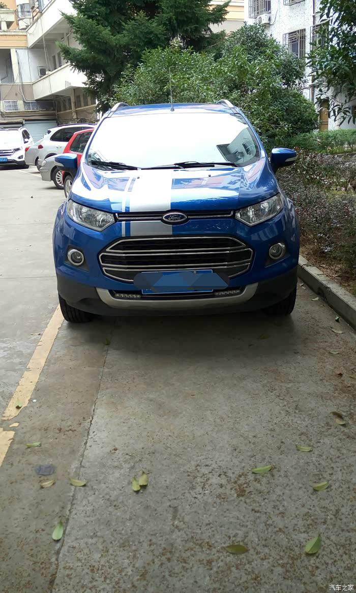

把线捆扎好。(我承认发动机舱有点脏,接下来会洗)

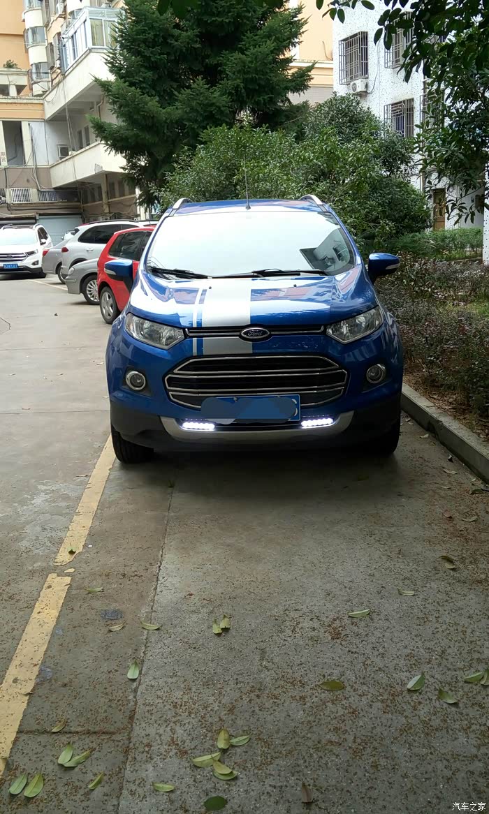

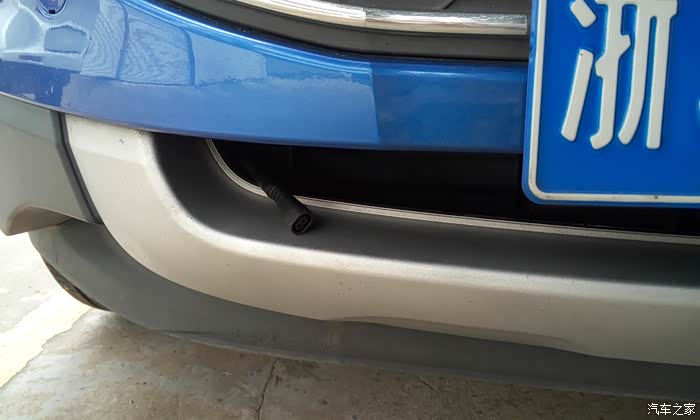

看上去像多了2排大板牙
通电即亮,熄火几十秒后自行熄灭,颜值还是可以的
