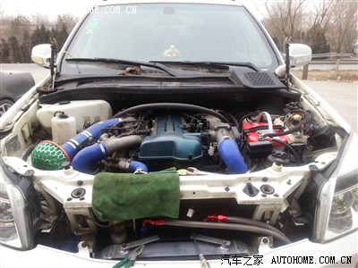

大蘑菇头进气验车估计扎眼,原来的进气箱应备用,呵呵。
如果验车没问题,真值得改,大S的筋骨好,可以好好发挥一下。

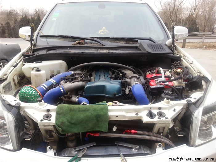

今天的发动机仓,所有盖板,卡件原位安装

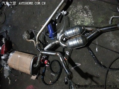

出差几天,看看三元,全段7mm不锈钢排气,低调的原厂尾端。
wangqiang620 2014-2-28 10:25:18 发表在 102楼
版主好眼力!这个三元是改本车的一个亮点,这个三元是订做做的。价格RMB6000元
yobobo 2014/02/27 09:53:50 发表在 101楼
你这个三元好啊,两个并联,起到减少阻力的效果
pick77 2014/02/28 19:01:21 发表在 109楼
看到卷绕电池了

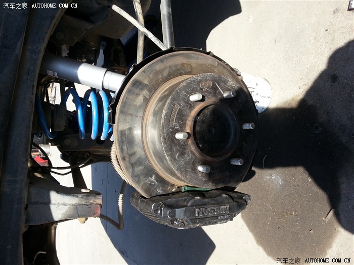

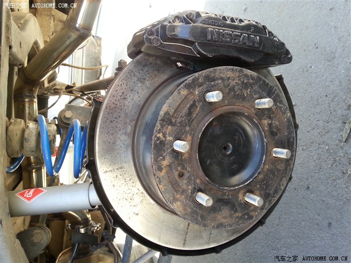

D小歪 2014/02/28 11:01:42 发表在 103楼
刹车鼓换了没?
wangqiang620 2014-3-1 18:19:29 发表在 114楼
嗯,中肯建议!决定改

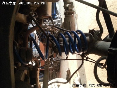

wangqiang620 2014/01/04 16:37:38 发表在 33楼
哈弗渐进弹簧安装成功,切割,氧气围弯加工,与原弹簧角匹配
