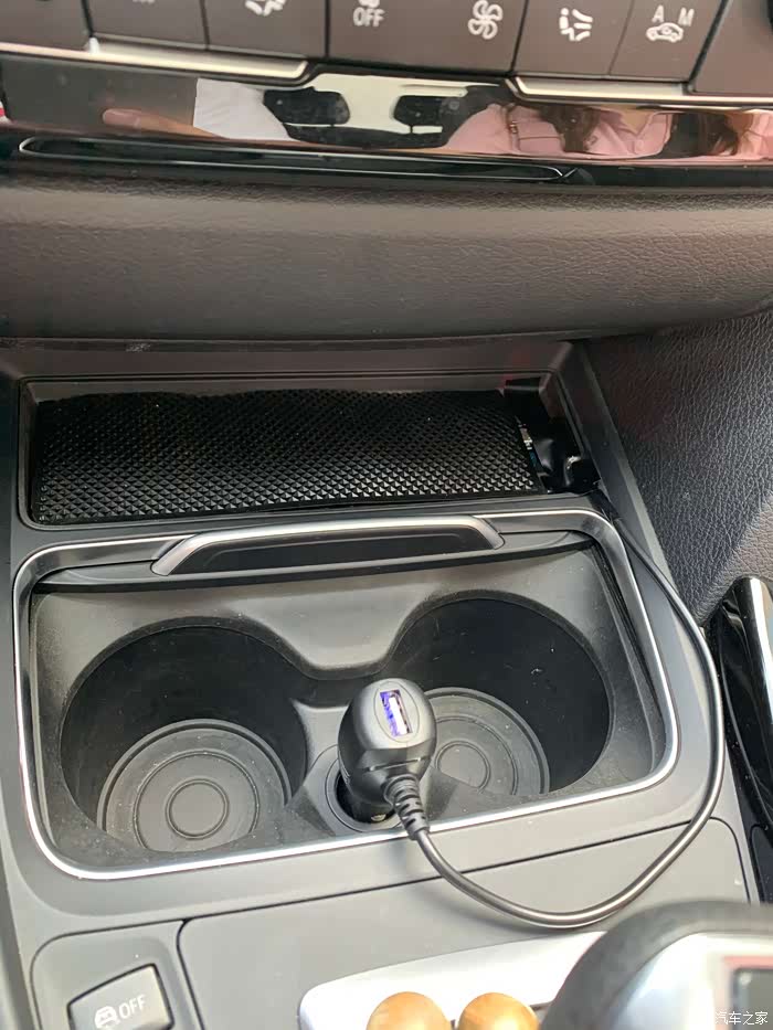

F35自带放手机的一个槽,虽然有点小,但还是能放的,但仅放个手机总觉得少点什么,于是就想着 加装无线充电,手机放在这就能充电。
上网搜一了一下,改装基本都在千元以上,无线充电技术比较简单,原材料成本也很低,于是就想着自己动手制作一个。下面看效果:

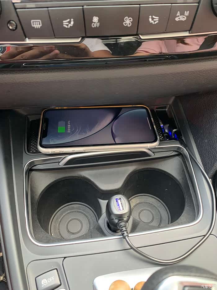

效果
不影响杯架使用,无过多走线。唯一不爽的就是杯架盖盖不上,(其实可以找更小的点烟器+使用细线或许能解决,暂时不想研究)下面就看看,怎么制作的吧。

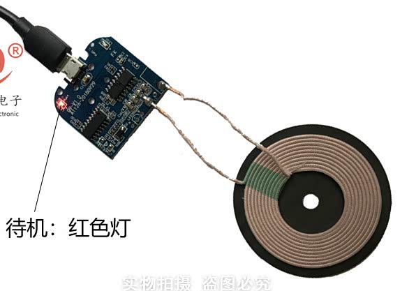

无线充电模块,价格:10元左右
点烟器充电线,MicroUSB接口(图片接口不对),我这个另带一个USB接口,还可以再插其它USB线,挺实用的。

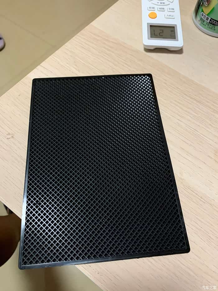

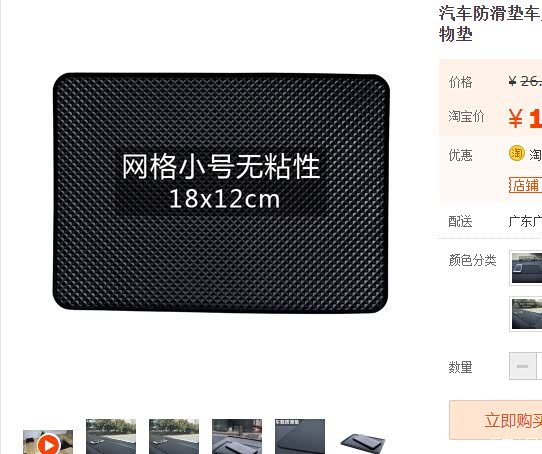

防滑垫一张,宽度不要低于18CM,另外不要带粘性的,否则手机粘在上面拿不下来……
价格:12元左右

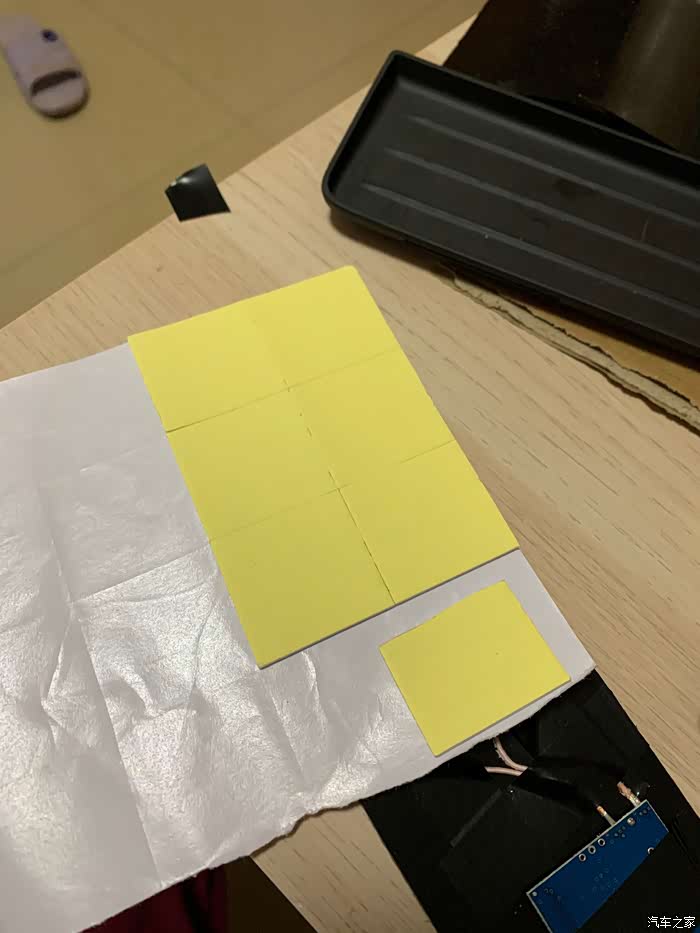

另小工具:剪刀、电胶带、双面胶(厚的那种,像3M胶那种,下面有图)

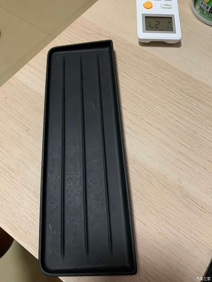

先拿掉放手机那个底板,这个很简单,撬一下就出来了
准备好防滑垫
按照底板的大小,准备切割
切割成刚好能放进底板的大小
修剪仔细,不要太大或太小
切割完成,放进去试一下。

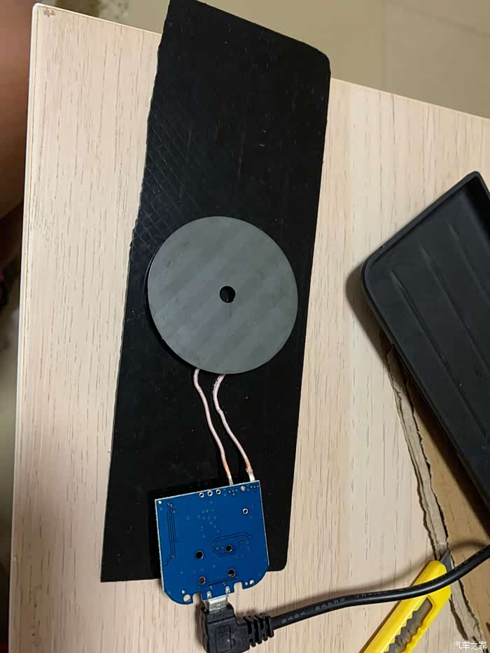

准备将无线充电模块粘贴在防滑垫背后,确认好位置,电磁板放在正中心,电路板放在边缘,让插口露出
确定好位置后使用电胶带固定
多固定几次,一定要粘牢

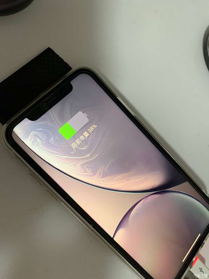

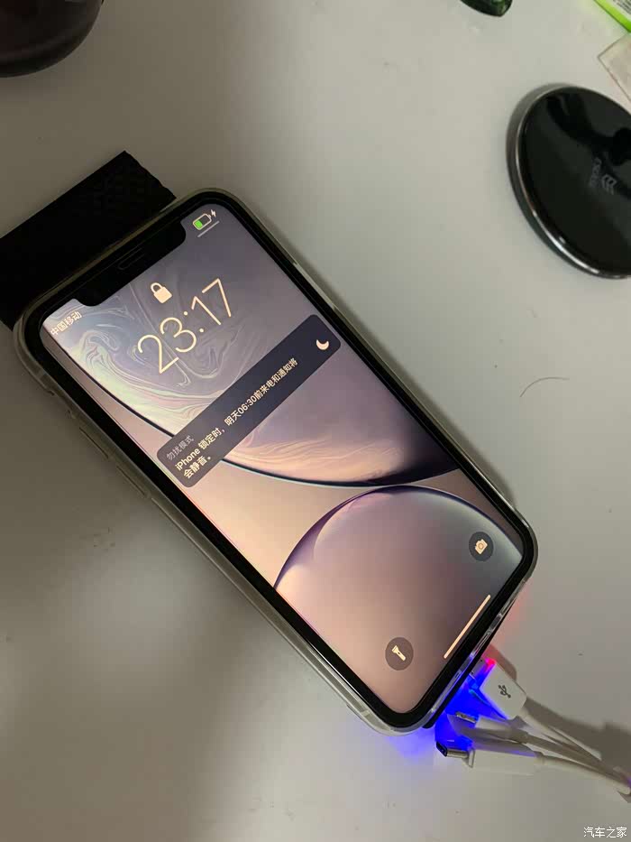

然后通电测试一下是否可以工作
测试OK,能正常充电

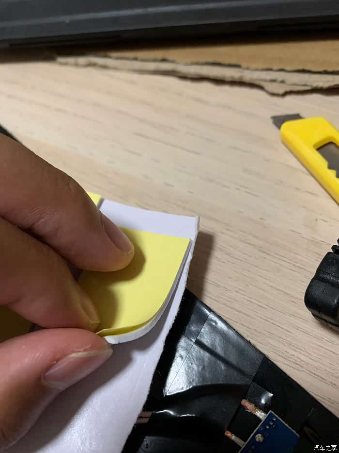

让防滑垫粘在底板上,使用这种厚点的双面胶粘几个点
把这些空白区域填充双面胶
拆掉双面胶另一面,准备上底板

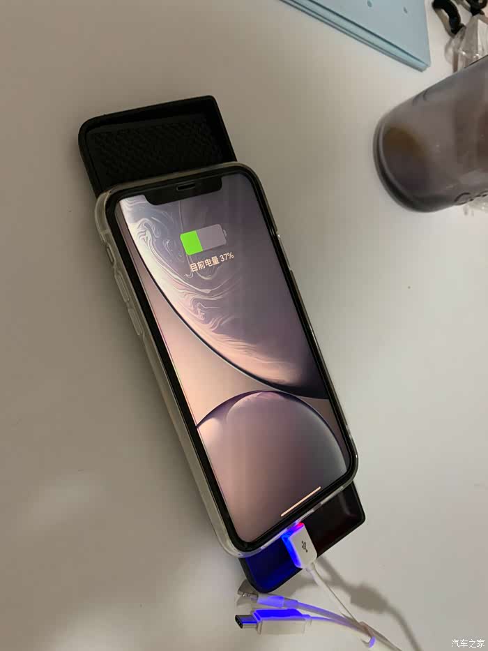

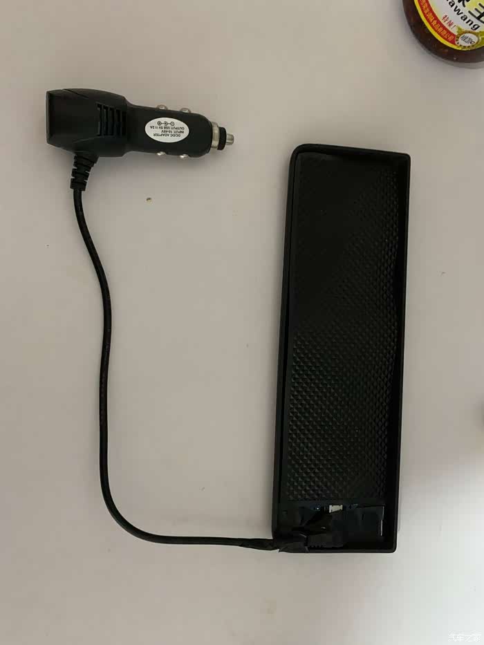

按压上去粘在底板上,插上线看一下效果。
再次通电测试,一切正常
把点烟器那一卷线剪掉多余的长度,只留20厘米左右的长度(建议测量好再剪以免剪短了浪费掉了)
*这线只有正负两极,很好接的,红对红,黑对黑,接完用电胶带粘好,一定要防止短路
成品就大功告成了~~~~
最后将底板装回原车,点烟器插上即可~~~
