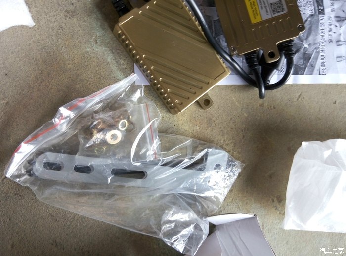

       多路通金色F5快启55W安定器做工还可以。

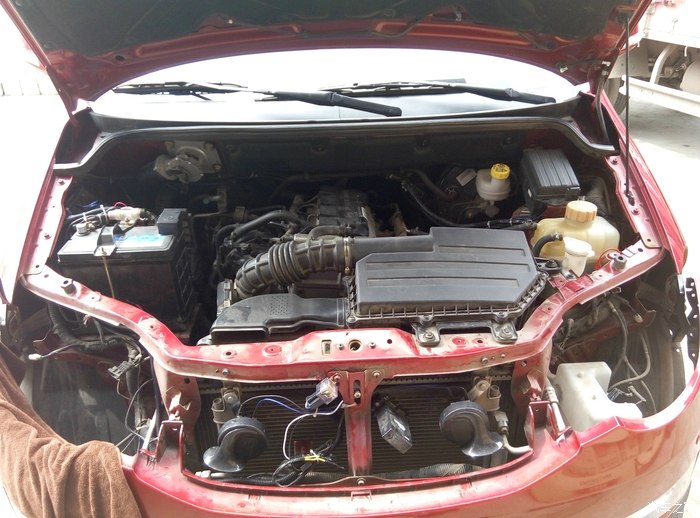

       顺便把在某宝买的大洋风双蜗牛喇叭装上,带继电器线束效果挺好。旁边那个是分体式电子狗的探头。

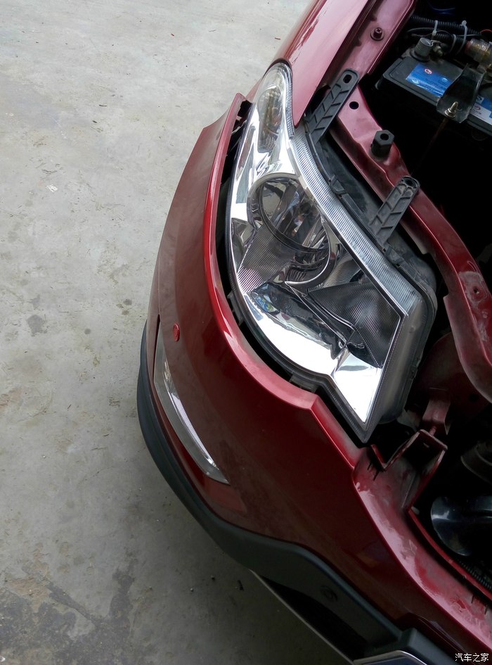

       没有眼睛的小宏真不好看。

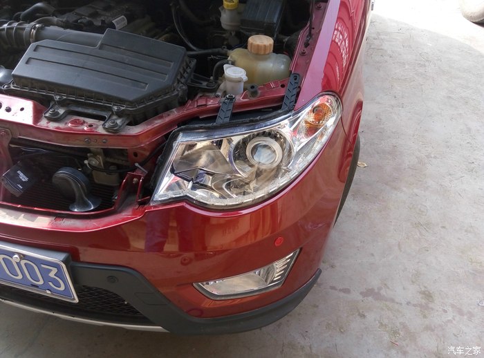

       试装一下,先把对插的线接上去。

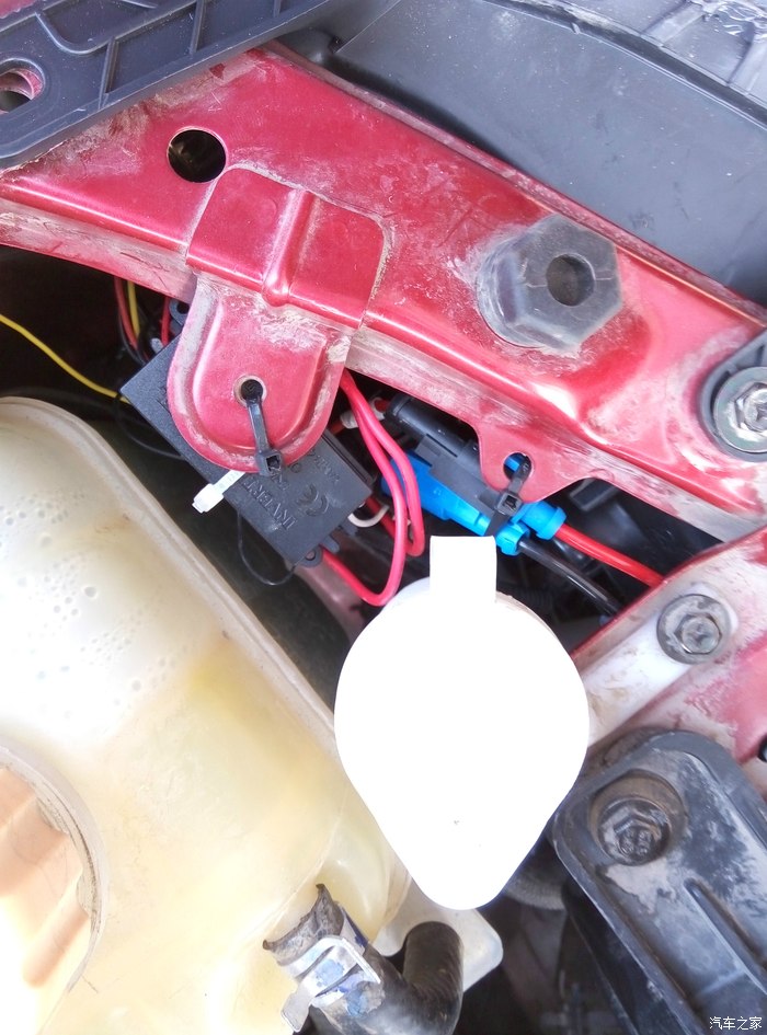

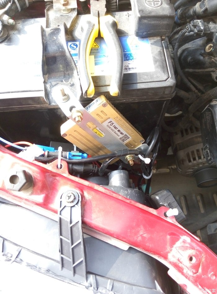

接好安定器,12V带保险电源线直接连接电瓶,两个安定器负极接地。
全部接好了,通电试一下,一次点亮没问题。效果不错。

        左边固定好了

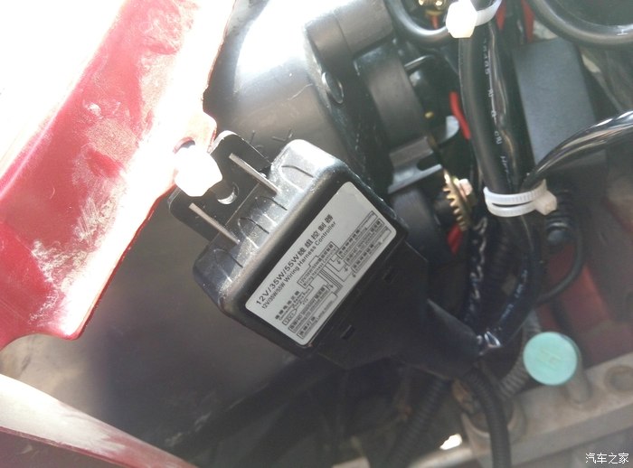

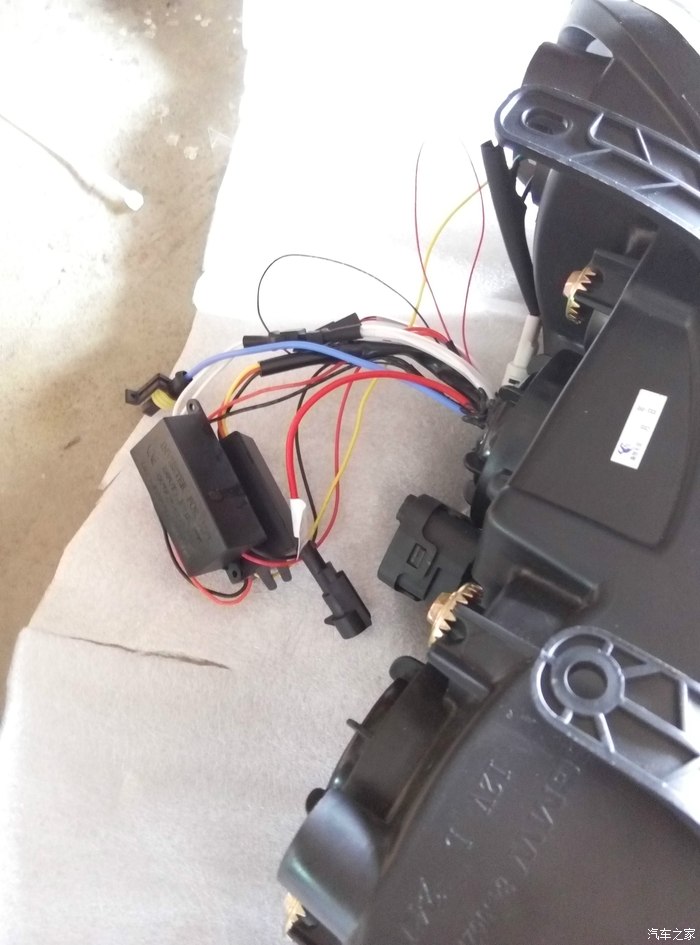

       这个是两组远近光变光控制器

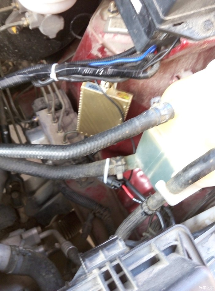

       右边的安定器装在这里
接着把灯几个螺丝上好,复原前保险杠塑料。

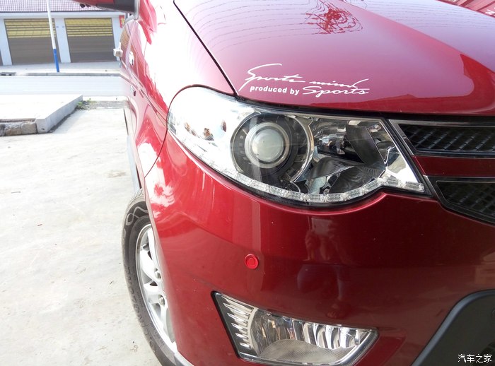

还原了效果不错,我的日行灯 恶魔眼 天使眼接的ACC电源。上电就亮的,因为我装了自动大灯,在里面装个开关控制一个继电器来控制日行灯那些的电源,随时可开可关方便。
