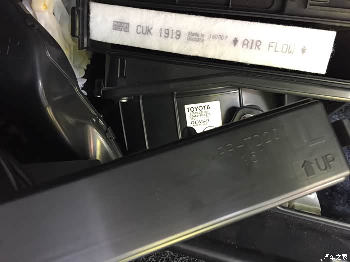

mingtou 2017/05/07 15:06:54 发表在 29楼
我的是曼牌,这样安装正确吗?请问有没有装反了?
