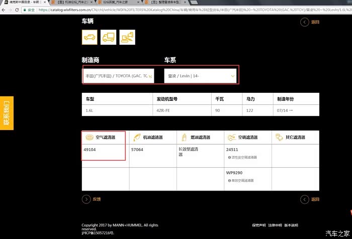

WING7 2017/11/13 14:13:58 发表在 95楼
你确定你看到是正确的维克斯官网?呵呵

hu5417361 2017/11/13 13:27:16 发表在 94楼
楼主,WIX官网只有空调滤和机滤,没有空气滤
