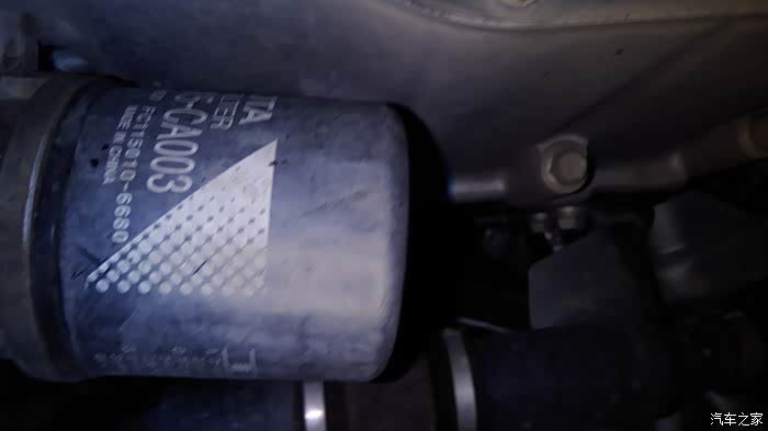

我有小3咯 2017/08/10 01:56:24 发表在 62楼
我的是1.6 4ZR ,ssss店给我换这个,是铁滤,为什么不是纸滤的

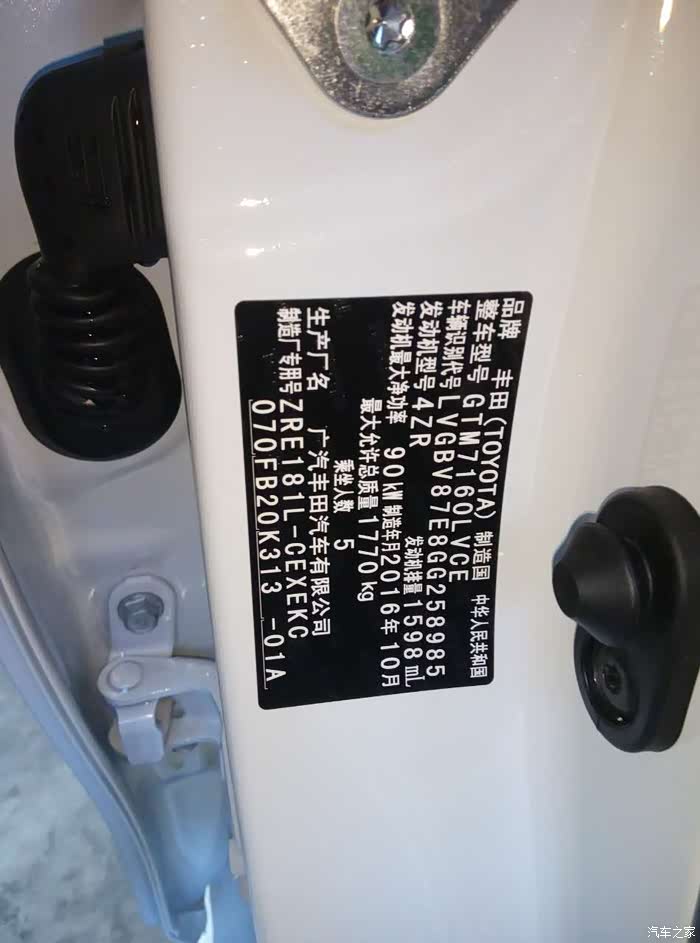

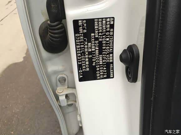

WING7 2017/08/10 11:12:53 发表在 64楼
你确定是4ZR吗?门板有标的,因为4ZR和1ZR基本没有什么区别,区别最大就是这里了

我有小3咯 2017/08/10 12:37:46 发表在 66楼
确定是4ZR

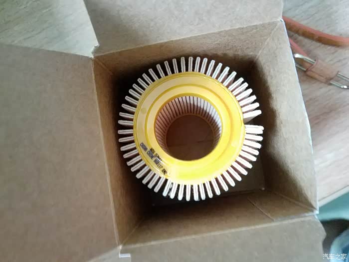

WING7 2017/08/10 15:04:59 发表在 67楼
这个日期批次估计也是1ZR装成4ZR了,纯正的4ZR确实是纸质机滤,我跟4S店售后也确认过。有人验证过铭牌标4ZR实际ECU显示是1ZR的。,

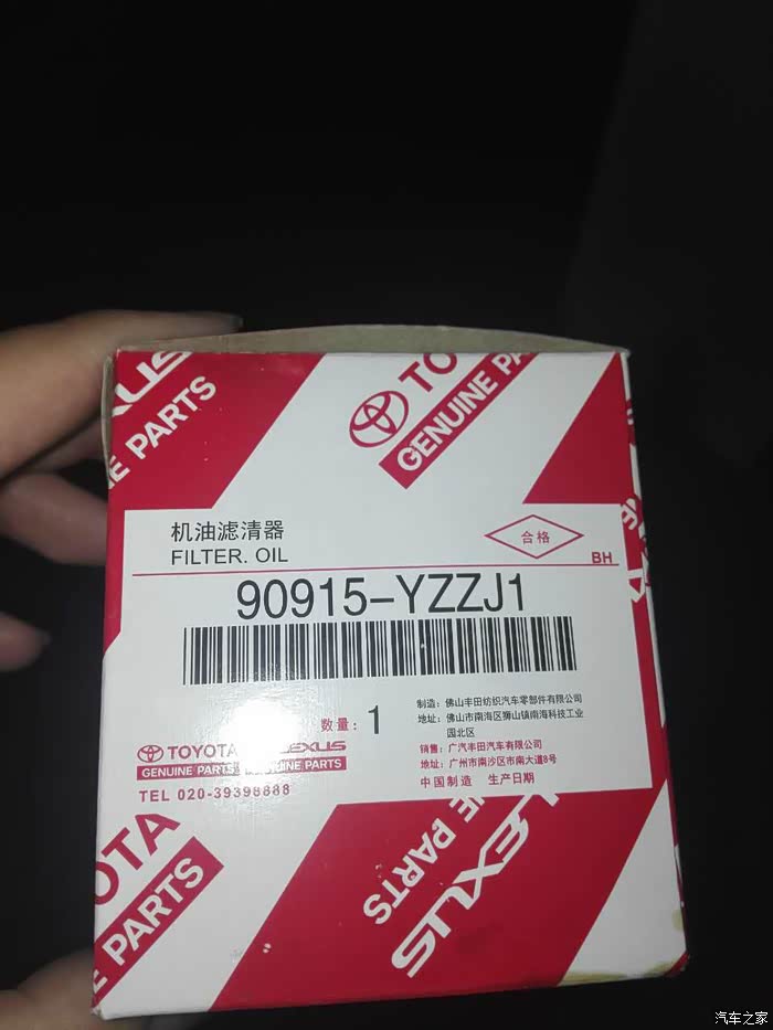

乱发帖 2017/09/24 22:42:57 发表在 78楼
题主好,我的车是老款1.2T(也就是2014版的外观,1.2T发动机那款)。没注意出厂时的机滤型号,但首保4S店给我换的机滤是90915-YZZJ1这个型号。不知道自己保养能不能用曼牌的W68?

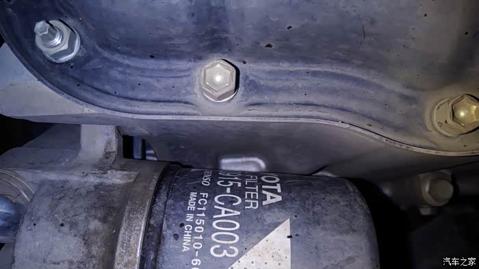

楼下de小黑君 2017/06/22 15:24:25 发表在 48楼
看了下我的是4zr,可是滤芯4儿子给我用的是9015-CA003,不是04152-37010
WING7 2017/08/13 23:05:55 发表在 70楼
之前宣传是4ZR进口发动机。后来换成1ZR的都被客户问是不是进口的。加上1ZR和4ZR确实没什么区别。所以就。。。
