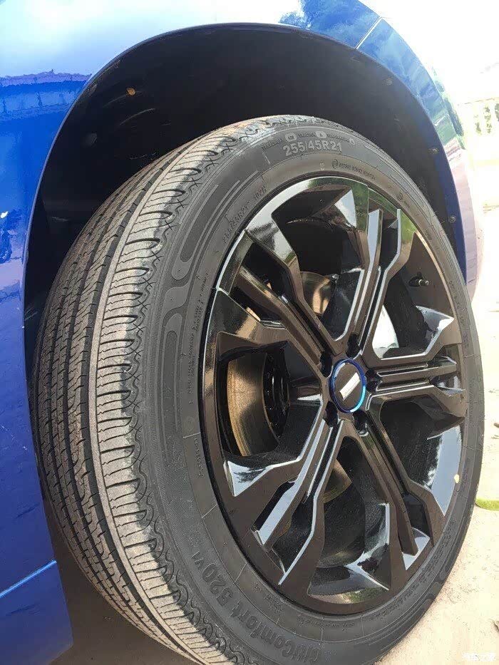

5★21寸轮毂非常容易擦花,因为外凸。
新的时候很好看。

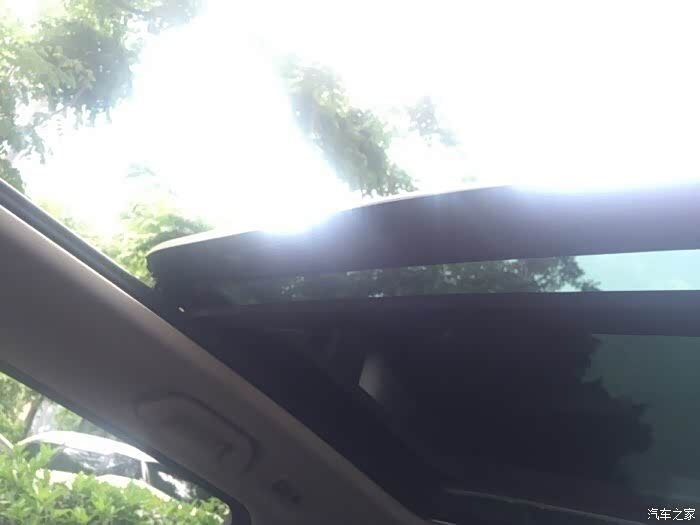

8★天窗异响,修好又会再响。我20000多公里,屏幕响,中控台响,右前车窗响,左后车窗响,天窗响,后座椅响,尾箱响。
天窗维修时的图我没拍,当时忙着听天窗异响去了。

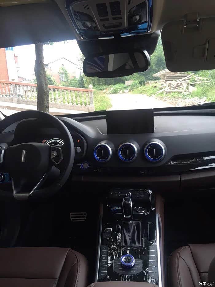

9★中控所有钢琴烤漆和门板和悬浮屏都会因为热胀冷缩而咔咔咔的随着温度响。
车里所有钢琴烤漆的硬塑料,都会热胀冷缩的发出咔咔咔声音。
车里所有钢琴烤漆的硬塑料,都会热胀冷缩的发出声音。

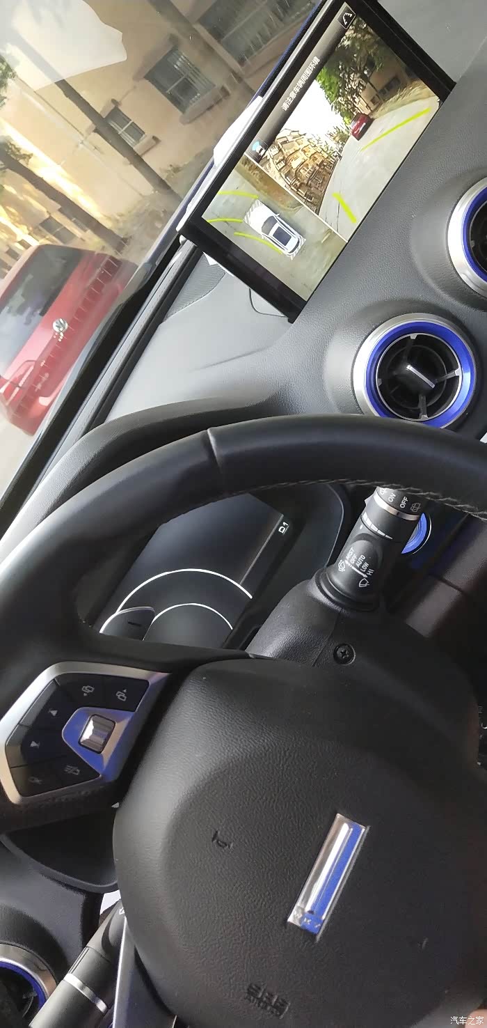

12★可视倒车会延迟。

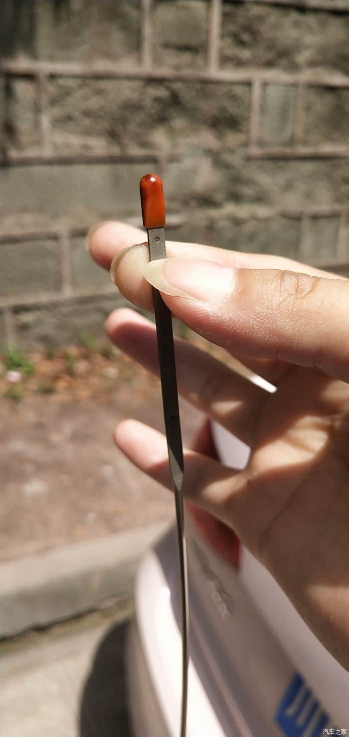

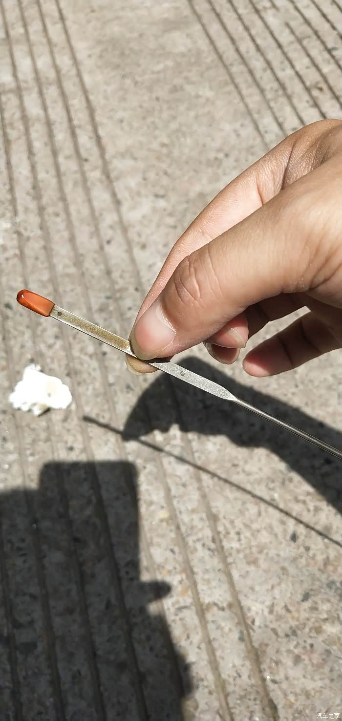

20★涡轮增压都吃机油。但我的相对严重。有人说也许是4s店在我保的时候没给我加够,但当时4s人员叫我去清点了换后材料的零件。不应该会没给我添加。但我还到真希望是4s店没给我添加或加够,心里安慰我自己。
这是我之前保养机油剩下的尺度
这是我之后保养后的正常尺度,不知道我是属于4s店忘了给我2保时换还是我的机油吃的太过于厉害。4s打电话让我删帖我没删,让我观察我也只能先观察。

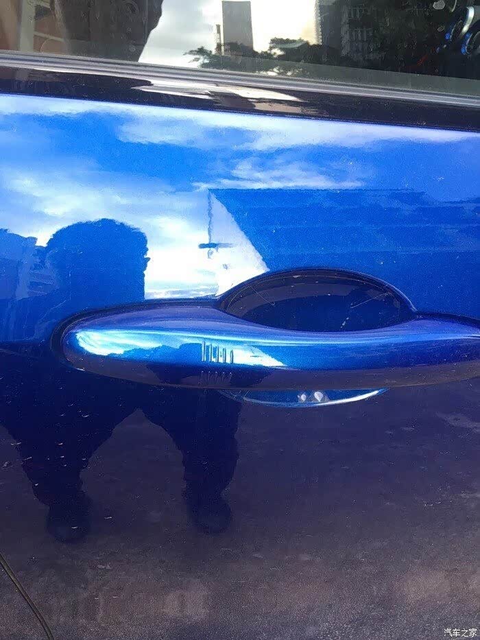

22★门把感应,有些时候不灵敏。雨天时候,家里另一部也是感应的。但是那一步的的确确是即使门把上有雨水,轻轻触碰下依然能开。vv7时不时会开不了,我个人而已,不知大家的情况。如果大家都这样,就需要改进。

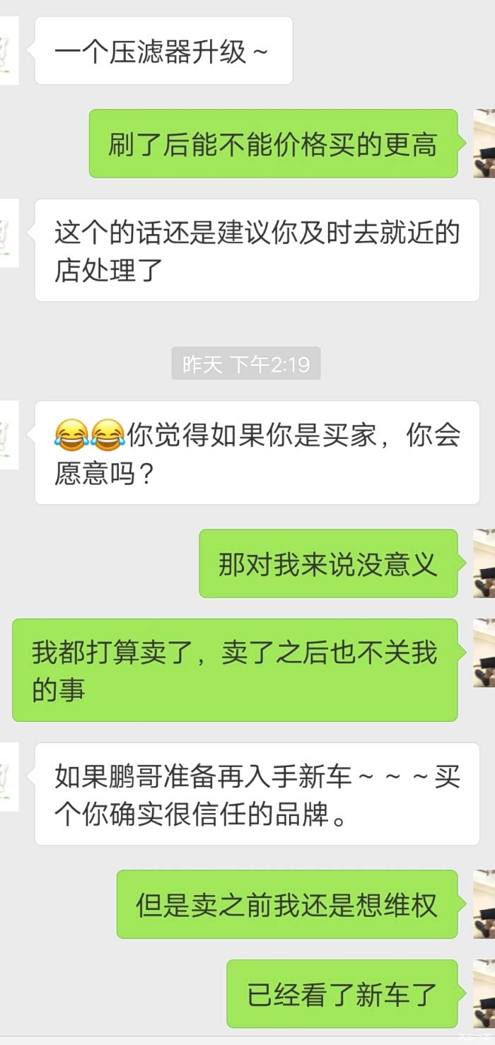

24★很负责的小妹妹,4s店的,让我去升级。我以为又升什么ecu,原来这次说是升什么发动机的两个螺丝,长的换成短的,估计是长的会导致之后内部隐患问题吧。这哪叫什么升级,就是担心又出问题的一个主动提出解决而已,不过长城服务和责任心还是不错。
其实这个小妹妹人很好。
