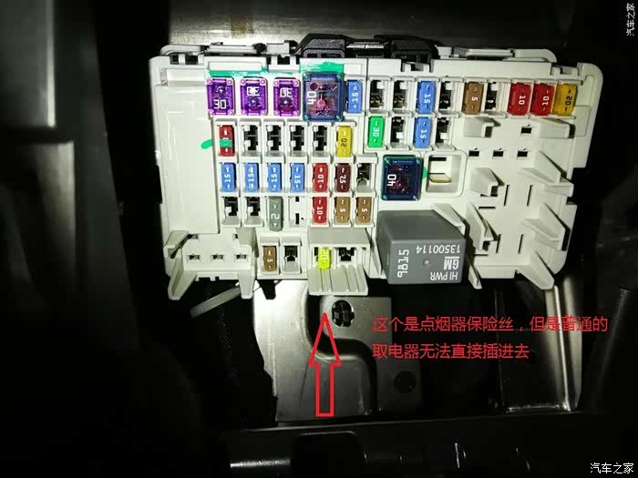

1 8 发布于 2019-02-04 15:02:49 只看楼主 修改帖子
正常的取电器可以直接插在保险丝盒里面对应的保险丝插口,但是君威的保险丝盒非常奇怪,4S店说行车记录仪如要使用ACC来供电,那首选使用点烟器ACC保险丝最好,如果出了问题,也是最方便修理的,可以直接换掉点烟器插口。但是大家可以看图,新君威的点烟器保险丝20A的位置,正常的取电器无法直接插进去,因为保险丝口四周是塑料板,取电器一般都是横竖插在保险丝插口上,这个20A的塑料板刚好当着了取电器的电线,所以问题来了,如果想要点烟器的保险丝供电,那是不是有保险丝转接口之类的东西存在,因为我看昂科威上面就有点烟器保险丝转接口,但是君威的却找不到吗,求助大神如何破解这个谜团。
