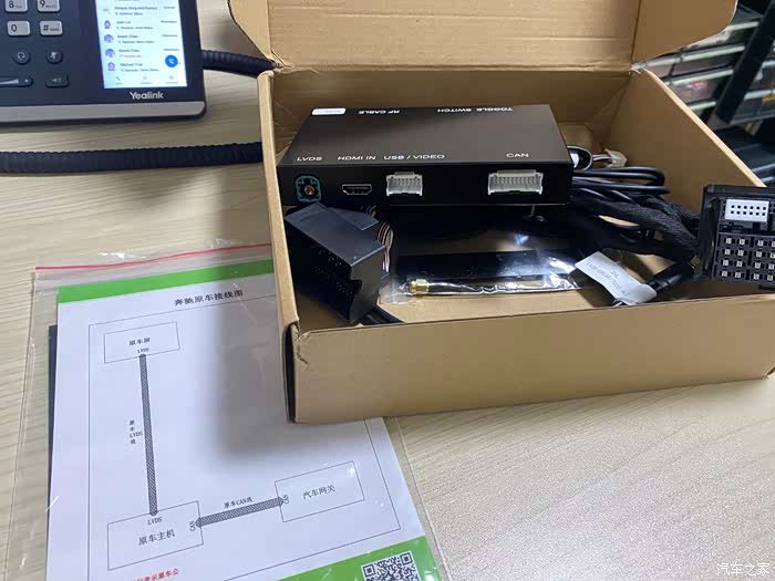

购自某宝的CarPlay模块,支持无线CarPlay,有线Carlife,USB视频,AirPlay投屏。功能挺全,就不知道稳定性如何。
没有说明书,只有一张保卡和一张的非常简单的安装说明。

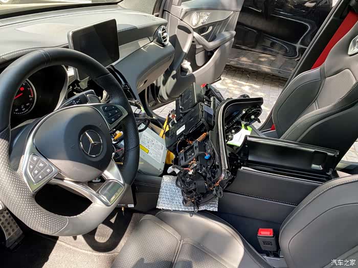

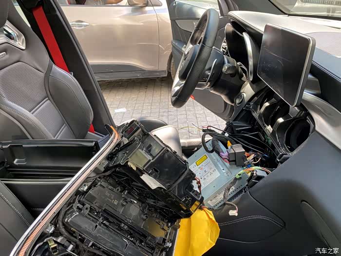

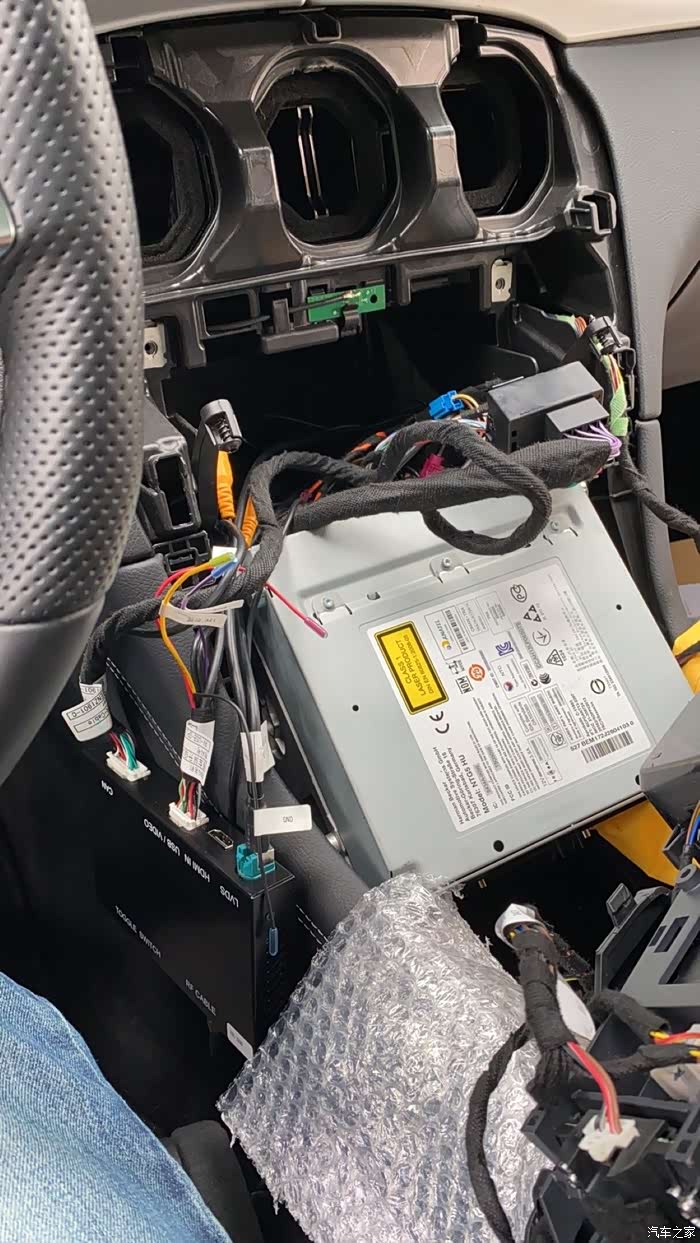

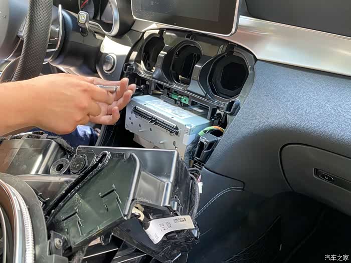

某宝下单时还订了安装服务,西国贸的一家店。因为是预先预约的,没有等多久,小哥就开始利索地拆中控。
虽然也不是新车了,但还是第一次拆中控,小心嘱咐小哥细致些。
实话说小哥是属于比较仔细的,拆下来的东西还都想着用东西垫上。
不过看着这七零八落的一堆,还是有些心疼。
虽然是副厂的,但都是原接口直插,算是无损安装,不需要破线。要想还原也不难。

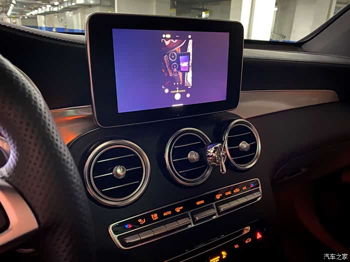

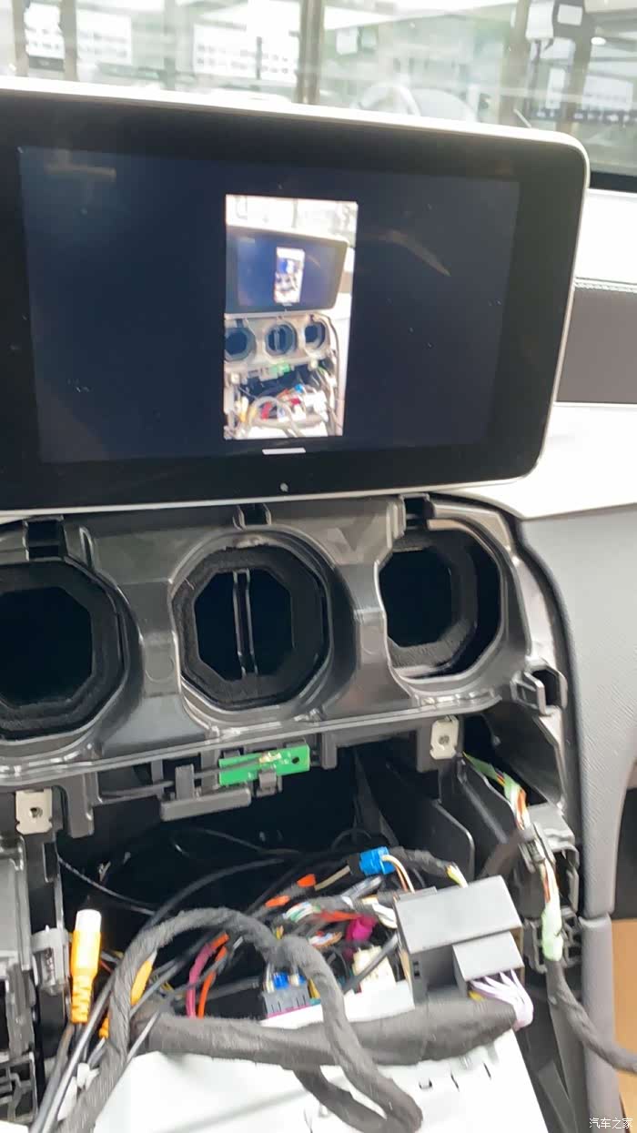

刚通电的时候,屏幕一直黑屏,没有显示。后来电话联系的产品的售后,在他们的指导下,拨动模块背后的跳线5、6、8,终于有显示了。试了下AirPlay投屏没有问题。但是CarPlay一直连接不上,来回折腾了好久。

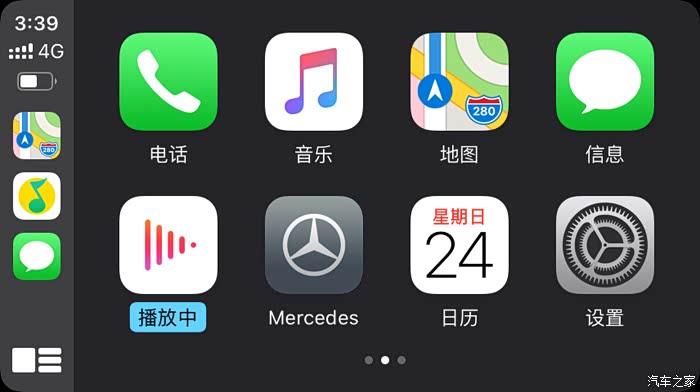

就在我想要放弃的时候,CarPlay神奇的出现了。回想起来,这套无线CarPlay系统不仅需要蓝牙配对,而且要连接模块的Wi-Fi。再加上手机上也需要启用CarPlay设置允许通过Wi-Fi连接CarPlay。

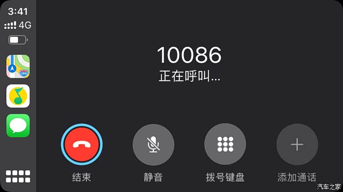

很快又发现一个新的问题,打电话的时候对方可以听到我的声音,我听不到对方的。原来还有一根USB AUX音频线需要插入到中央扶手箱的USB口,并且需要将媒体切换到USB-AUX,才能听到声音。(想想也本该如此)
特意设置了用原车蓝牙电话而非通过这个CarPlay的蓝牙来接电话。此时需要注意的是必须使用方向盘的接听按钮,而不可以使用COMMAND的旋钮来接听电话。否则就又是听不到对方的声音。

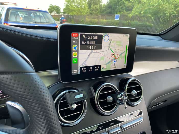

接下来是试了试导航,比原车的导航好用多了,不过抬头显示和仪表盘就没有导航相关的信息了,这点比较遗憾。
AirPlay无线投屏也很好用,竖屏的显示区域很小,横屏要好得多。试了试爱奇艺播放电影,发现可能是屏幕比例的缘故,画面有些压缩(类似老电视看宽屏电影的感觉)。

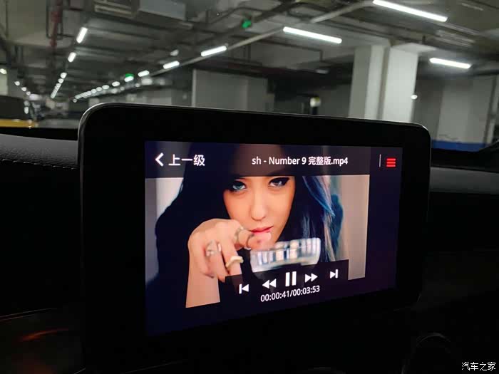

原本要看视频只能通过原车的DVD,很不方便。现在可以将MP4复制到U盘中,插入这个CarPlay模块留在手套箱的USB接口后,直接播放视频。行车记录仪的TF卡也可以通过USB读卡器立刻播放出来。
但同时也有一个问题。不知道为什么视频不是全屏,偏在左边。(我复制的视频是1080P的,回头需要再咨询下卖家)

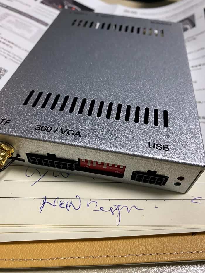

于是就从某宝购入上面这个盒子
相较于之前的黑盒子,这个银色的盒子比较满意下面几点:

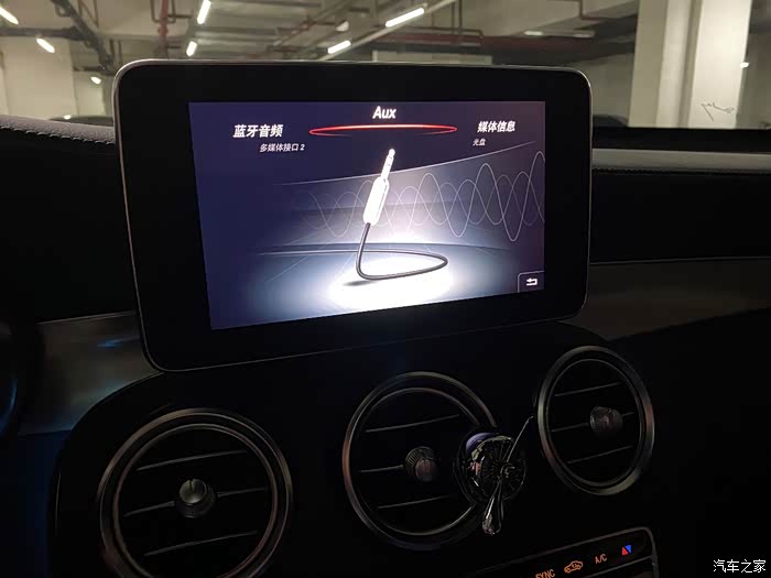

1. 首先当然是音频可以通过AUX出来。这样不仅不用占用一个USB口,而且也不需要拉一根线到扶手箱。据说音质相较USB-AUX也要更好(这点我的耳朵是没听出来)
2. 这个盒子不仅支持无线的CarPlay还支持有线的CarPlay
3. 对于8.4寸大屏支持不错,播放U盘中的视频没有出现黑色盒子开始出现的不能全屏的问题
4. 倒车时,切换到360全景也很稳定,没有跳回CarPlay界面的问题
5. 可以通过方向盘上的返回键来切换原车界面和CarPlay界面,省去了在中控那里摸索返回键的麻烦
6. 来电话时,即便当时在原车界面,也能自动跳到CarPlay的界面来显示来电和接听电话
当然完美的CarPlay盒子是不存在的,这个盒子也存在一些小瑕疵和不那么令人满意的地方
1. U盘不支持exFAT,只支持FAT32和NTFS。这个带来的麻烦是,我的行车记录仪只支持FAT32和exFAT不支持NTFS。这意味着如果想要在车机上直接播放记录仪拍的视频,只能使用最大32G FAT32格式化后的TF卡。
2. CarPlay蓝牙模块与原车的蓝牙有干扰,如果手机同时连接CarPlay和车载蓝牙,那么CarPlay在播放声音时就会有断续。这个问题我通过解除手机和车载蓝牙的配对解决(貌似有了无线CarPlay也用大到原车的蓝牙?)
3. 盒子设置里面有关禁用自动连接CarPlay的选项无效,每次发动车都会自动进入CarPlay(不影响使用,但明显一个bug)
4. 之前的黑色盒子可以支持无线投屏,但这个必须要接USB才能投屏,不过投屏效果相较于之前的盒子,没有图像变形的情况
5. 之前的黑色盒子可以通过长按方向盘上的语音控制钮来调出Siri,但现在的盒子只能通过长按Command旋钮来调出。没有使用方向盘按钮的方便,不过好处是不会和原车的语音控制打架。
目前新的CarPlay盒子还在进一步使用和观察中。
