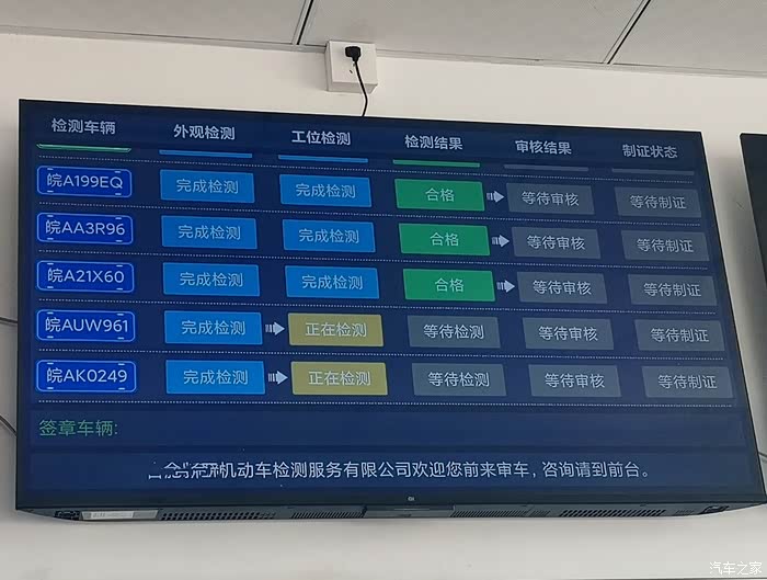

眼看着别的车陆续点亮绿色方框,我家TT状态却一直不更新,咋回事?

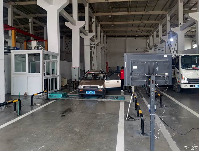

闯入“禁区”,TT还在线上呢。

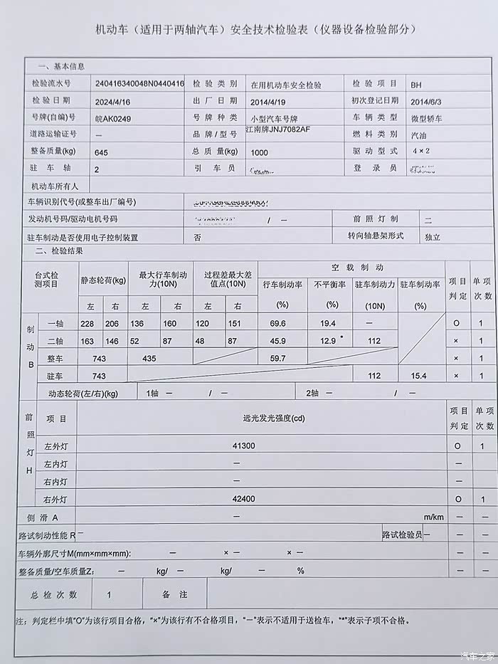

告诉我后轮刹车不合格,尤其左后轮制动力才40多,这是什么概念——自行车的鼓刹制动力都比这大
这个我有思想准备,4月初清理刹车鼓的时候我就有所察觉,侥幸心理要不得,老老实实换分泵吧。
我跟检测站说:明天再来复检啊!

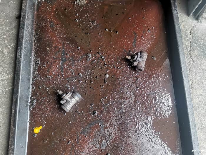

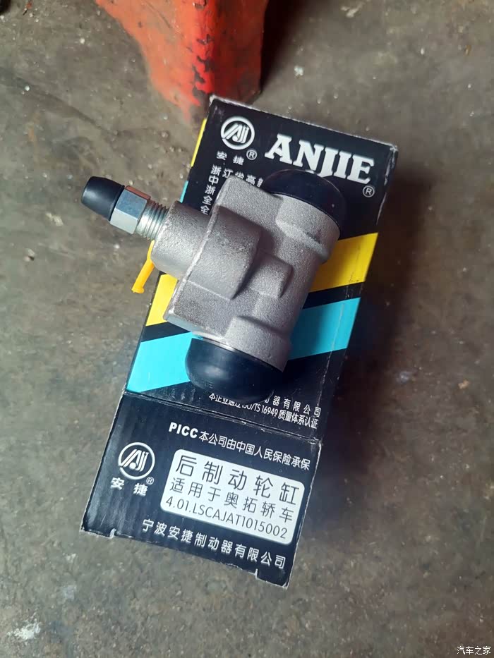

拆都拆了,索性换一对!

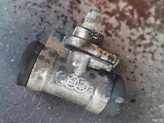

右边那个就是左后轮的分泵,锈死了。
原厂杂牌,有认识的吗?

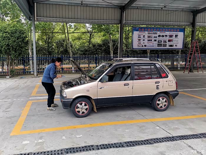

第二天,满怀信心上线复检去了,结果…………
TT又卡在线上下不来了。这回是OBD检测不合格
头大了。

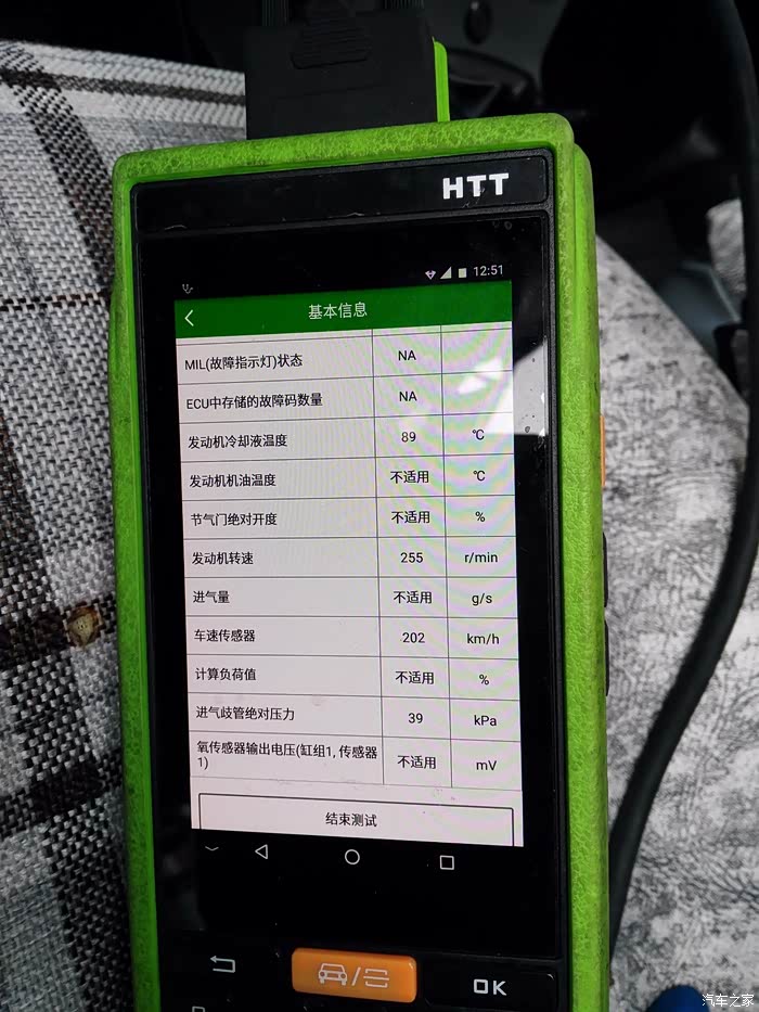

插播一张2020年、也就是TT首次上线年审的照片。
注意车速和转速的数值。
这两项数值不规范(zheng que),检测站不敢上传数据,如果强行上传,铁定被系统判定不通过。
我奇了怪了——为啥六年那会能过,十年就不能过呢?
答复很简单——检测规程改了,以前不需要采集这两项数据,现在需要。

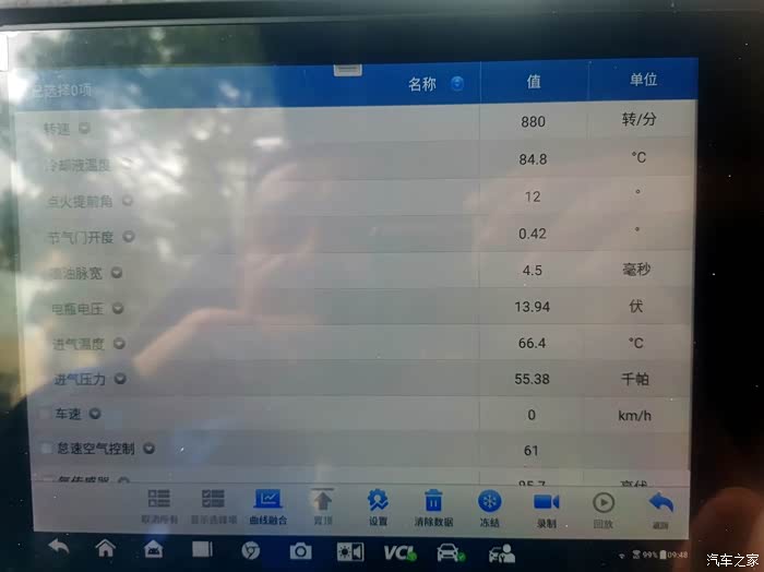

首先,这事不能怪咱TT,ECU输出的数据其实是没问题的。
像是道通这样的专业设备,把车型匹配好以后,读取的数值是完全正确的。
可检测站人家不认可(我不知道这算可笑还是可悲…………)

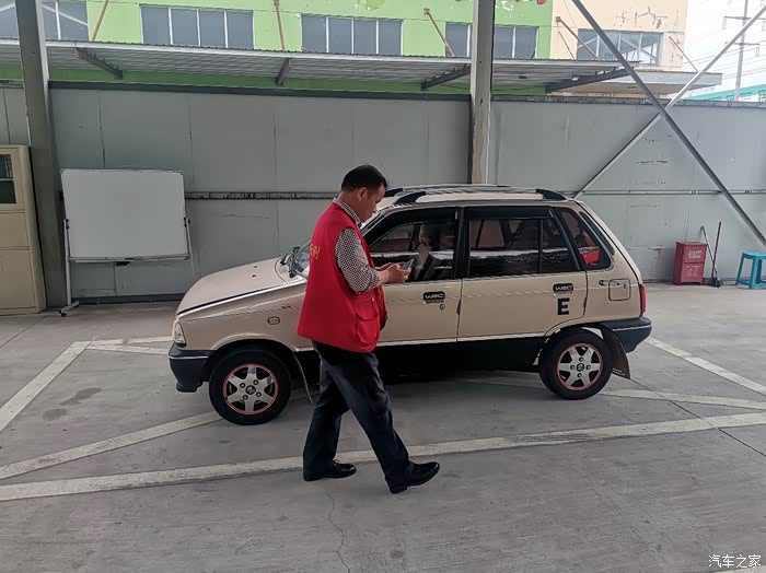

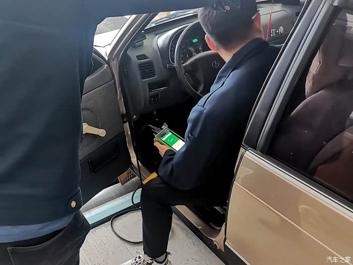

随便找了家交通最方便的上线去审,果然…………
半小时以后就完事了。

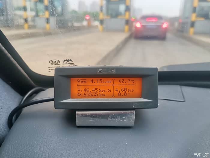

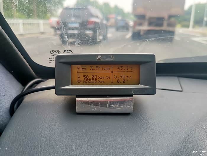

回去走的高速,为啥?我高兴
90公里高速的油耗,刚过四。
