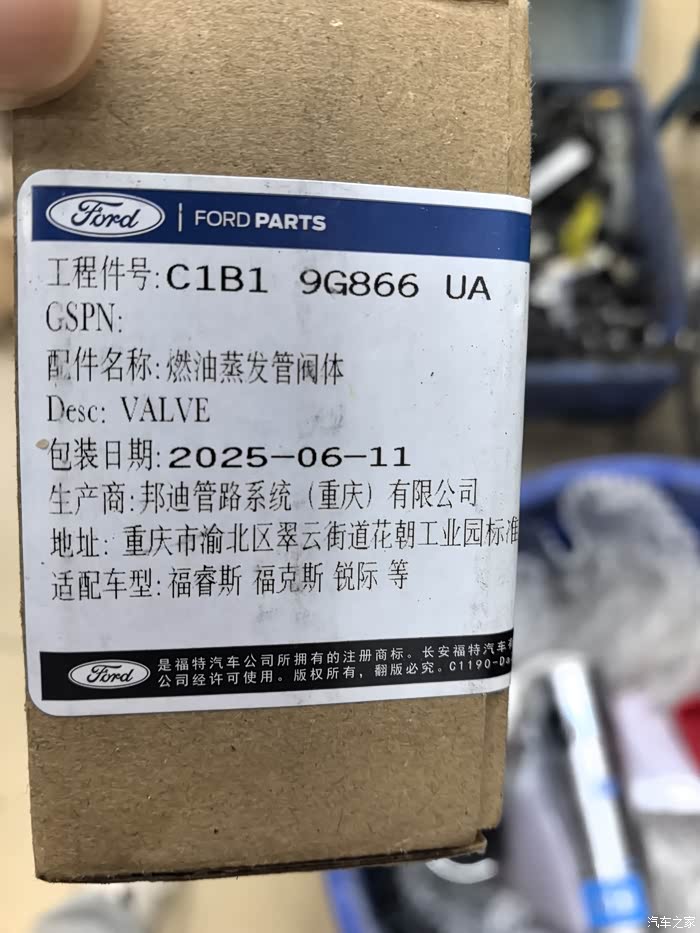

三、更换燃油蒸发管电磁阀
在车友群以及论坛里,都看到大量爆发动机故障灯然后检查需要更换燃油蒸发管电磁阀的案例。
以前4S都是直接更换整条燃油蒸发管总成,费用1100多元。可能车友投诉太多,也可能是这个故障率较高,后来官方也提供单独更换电磁阀的方案。4S店一般是收费300多元。

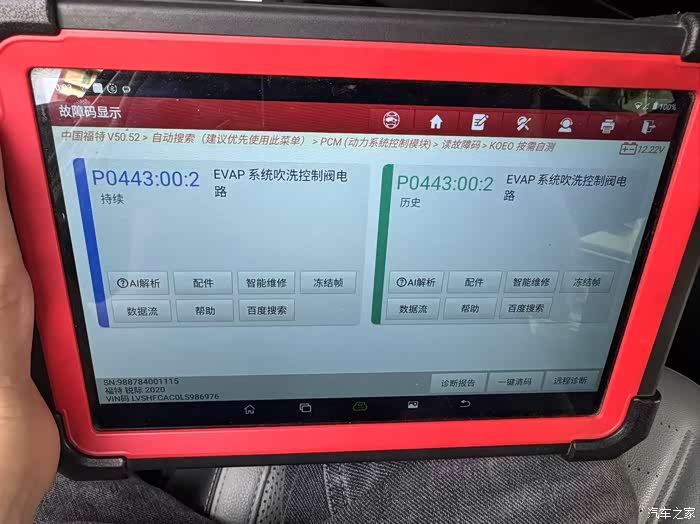

我的车虽然还没爆故障灯,但是最近电磁阀哒哒哒的声音很明显,且最近两箱油续航里程掉的比以前快(我比较敏感,自己车的细微变化基本都能感受到),初步判断是电磁阀快挂了,于是从福特专修拿货准备换。专修说有2分和3分叉的,我的原车是2分叉的,拿个一样规格的即可。
换之前连电脑查了下故障码,虽然车机没有爆发动机故障灯,但是其实已经有故障了,只是还没有彻底坏掉
拆下来的原车燃油蒸发管电磁阀,博世品牌,韩国生产。
新的电磁阀,重庆邦迪生产。
更换过程是先用热风枪烤一下接头,取下旧的,再装上新的,最后两边用卡箍紧固,防止密封不严即可。
