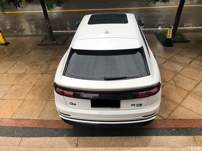

ABT 效果非常不错 , 价格也是相当给力 !
近光灯贴了浅黑膜  远光灯贴了透明膜
ABT的尾唇 相当帅气
ABT 顶翼
ABT排气尾嘴  是个样子货  要把它改造成真的会冒气的
