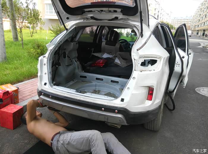

兴匆匆的开始了,没想到区区4个LED灯安了4个小时(原计划2小时),几乎将X80的屁屁上的零部件全部拆下来了!动手能力差的不建议效仿啊!!!

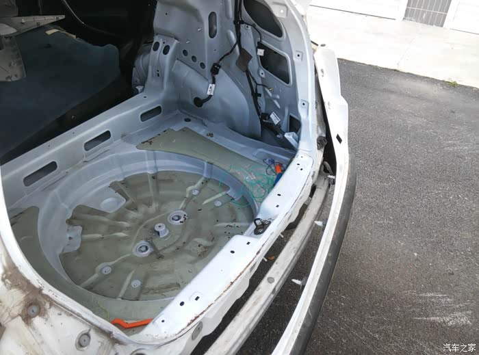

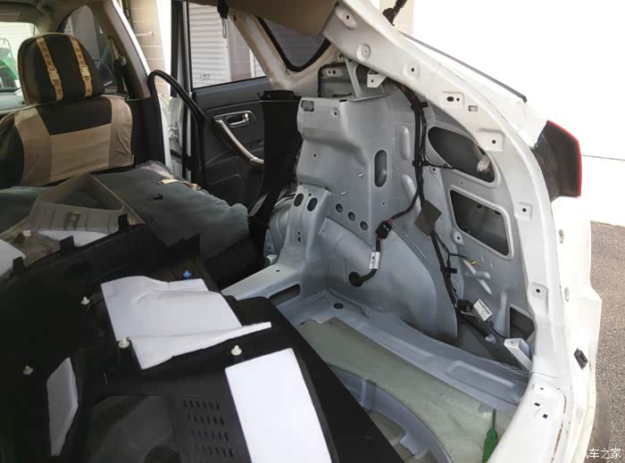

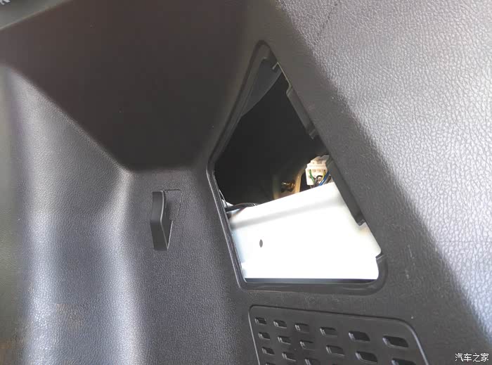

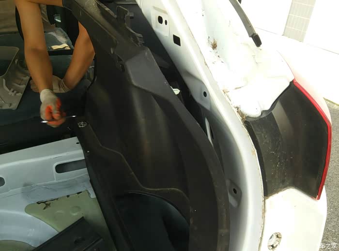

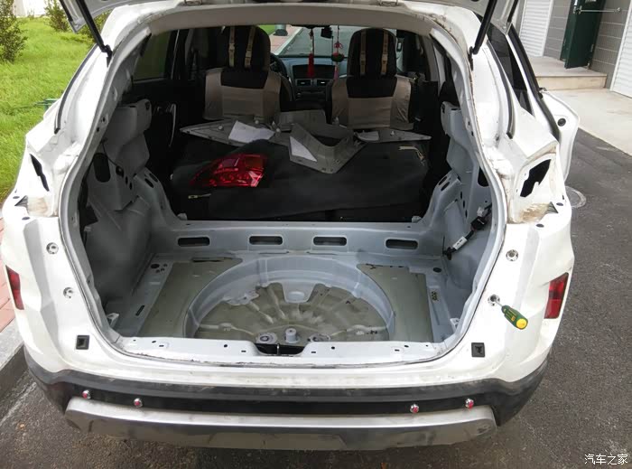

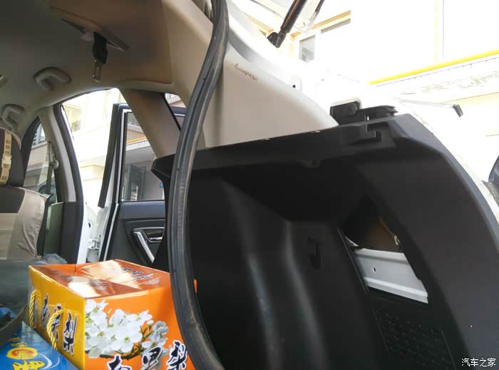

拆!先寻找倒车灯线

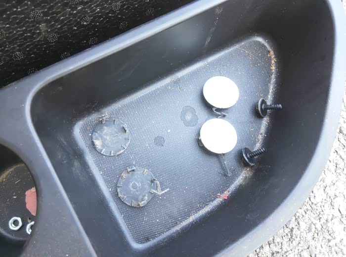

卡扣较多
塑料卡扣

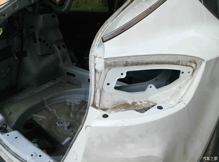

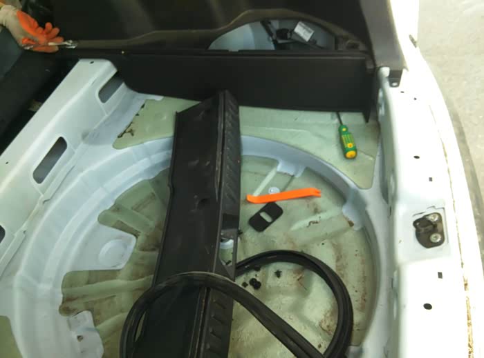

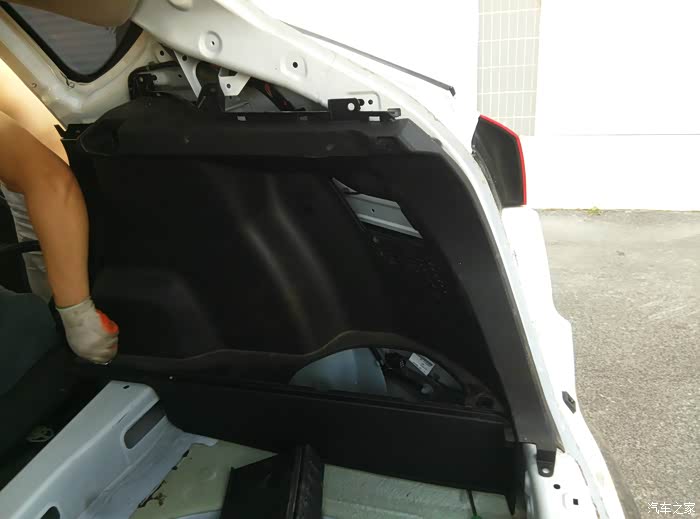

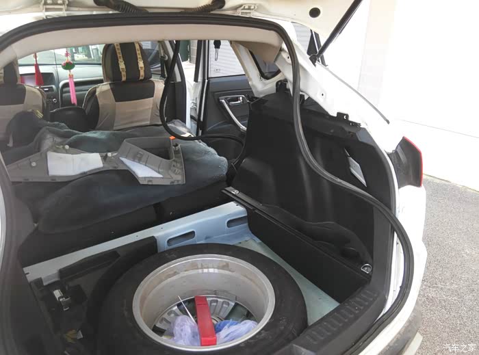

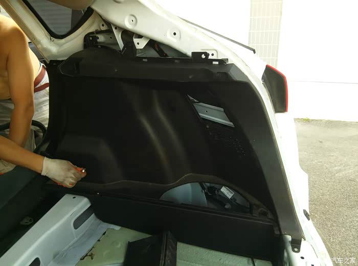

内衬板拆累了,坐着休息时把保险杠先拆了

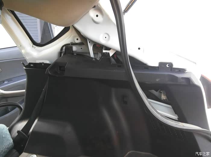

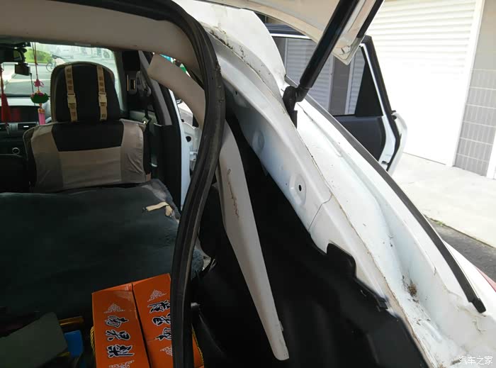

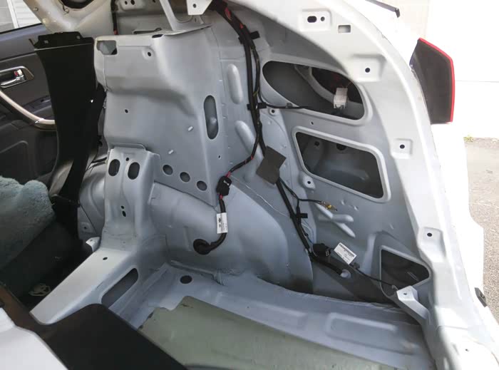

接着拆内衬板
内衬板拆下

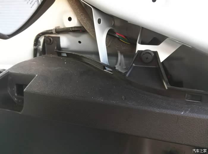

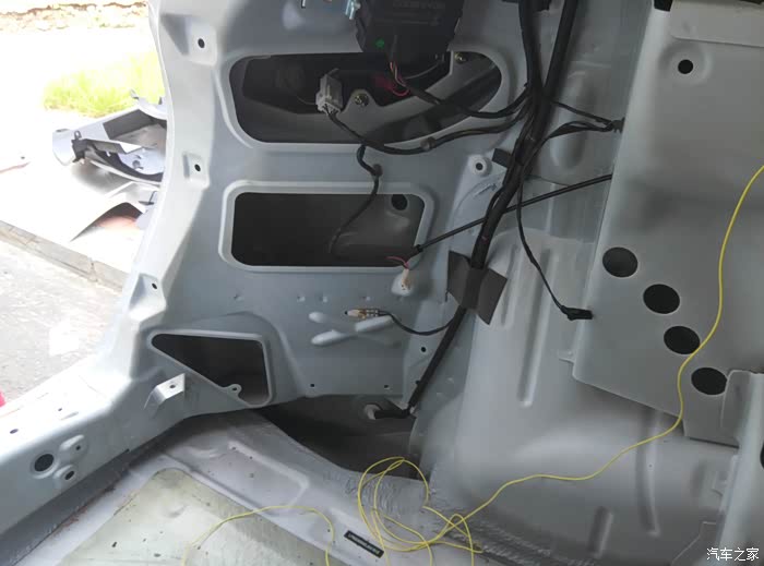

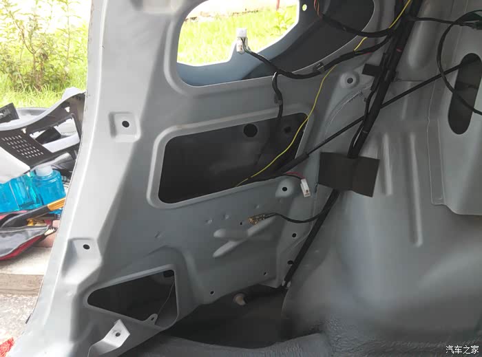

不过右侧没有倒车灯线!

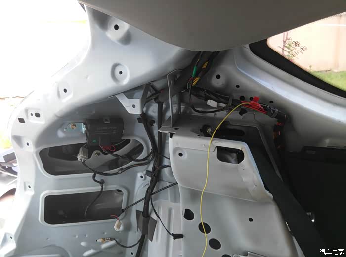

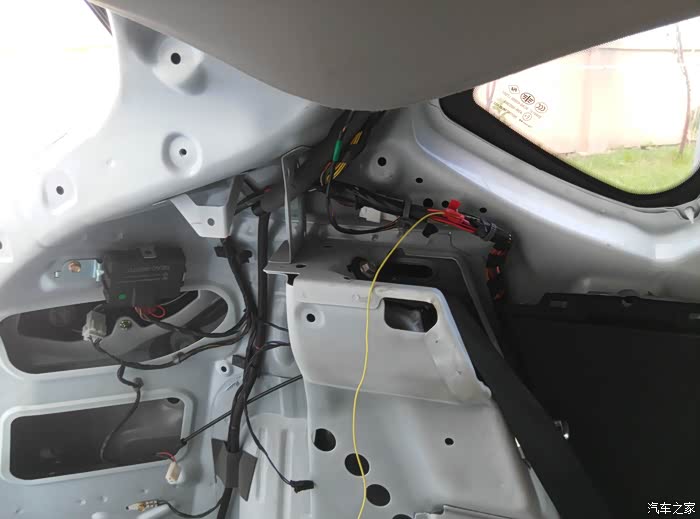

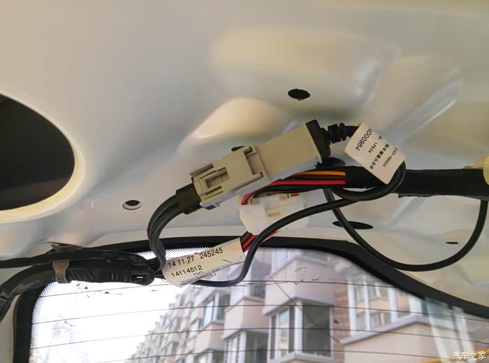

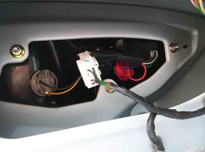

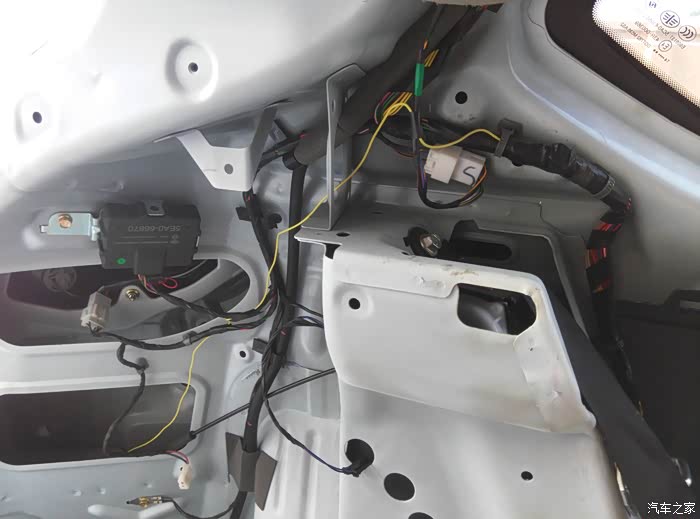

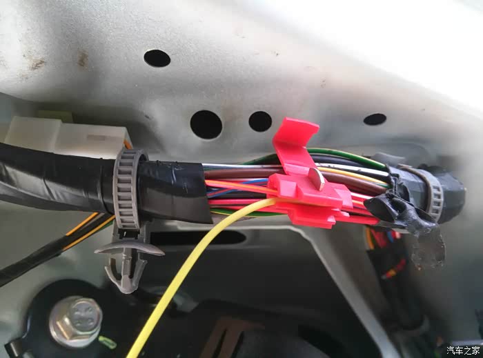

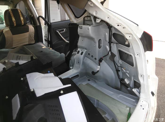

然后拆开左面找到倒车灯线,红色带黄条的既是。

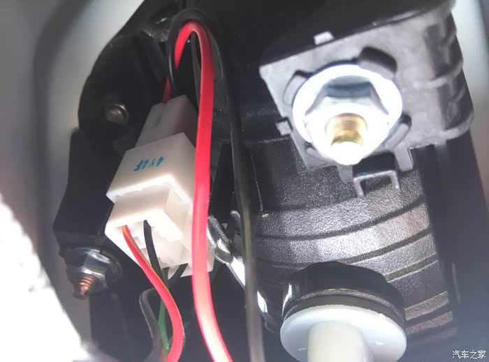

将线接好
为什么接红黄线呢,答案在这里。
倒车灯灯泡接线正极是红色线,通过这个接头后对应的线变为红黄线,所以先寻找连接背门的总线束,再找到红黄线。接通试电笔,挂入倒档灯亮,说明正确。这个步骤是整个安装过程的关键。

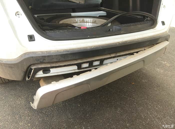

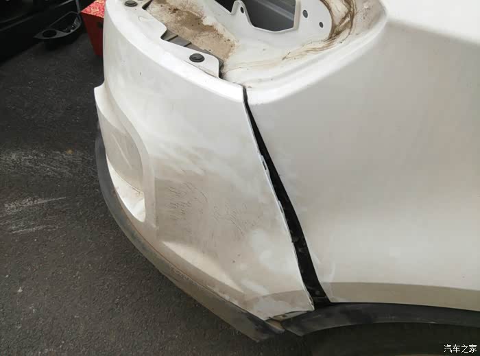

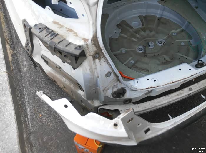

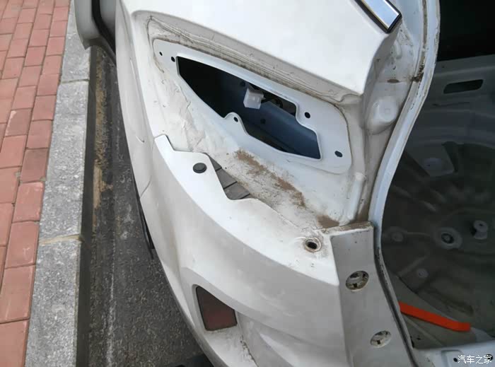

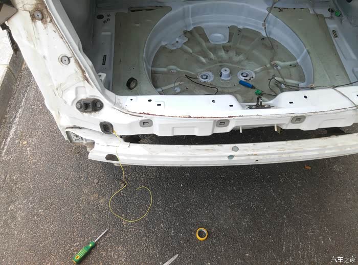

继续拆保险杠
一步步来,这有个螺丝卸下来

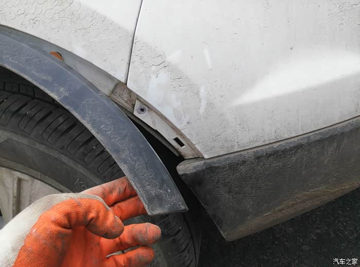

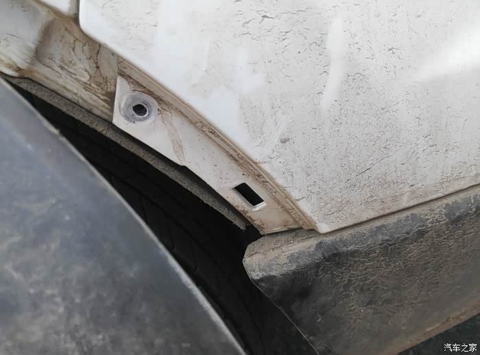

轮眉内有卡口要小心
这边下来了

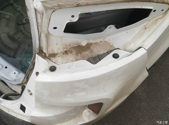

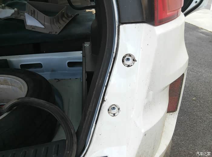

保险杠中间有几颗大卡扣,要用很大的力气才能掰下来

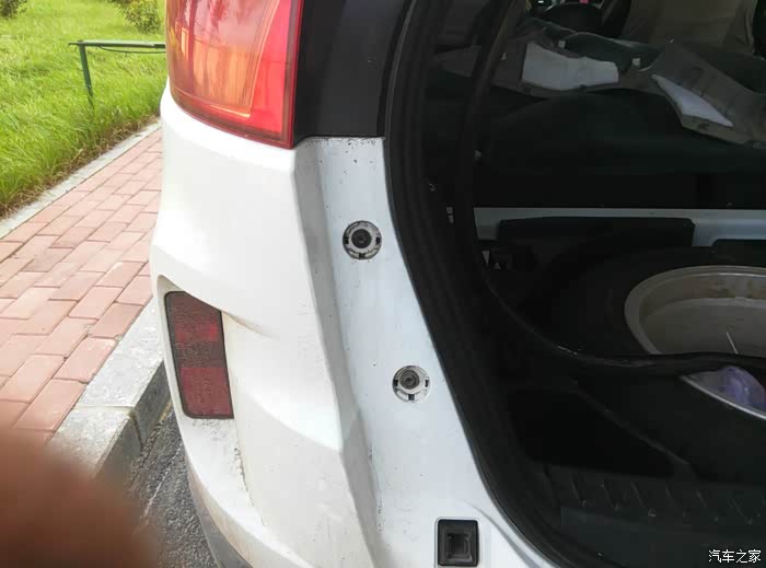

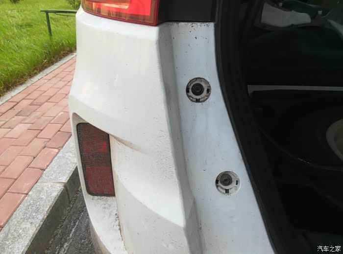

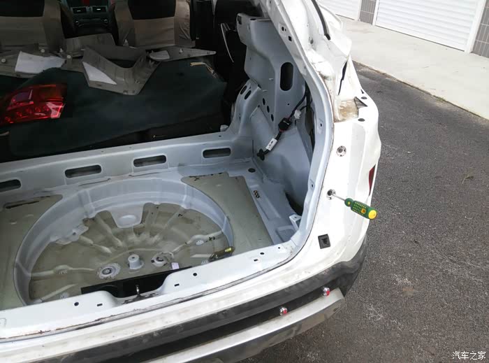

拆右边,这里有两个卡扣,所以必须把灯拆下来
这里是卡在上面的,用塑料工具撬开,不会伤到漆

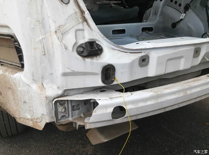

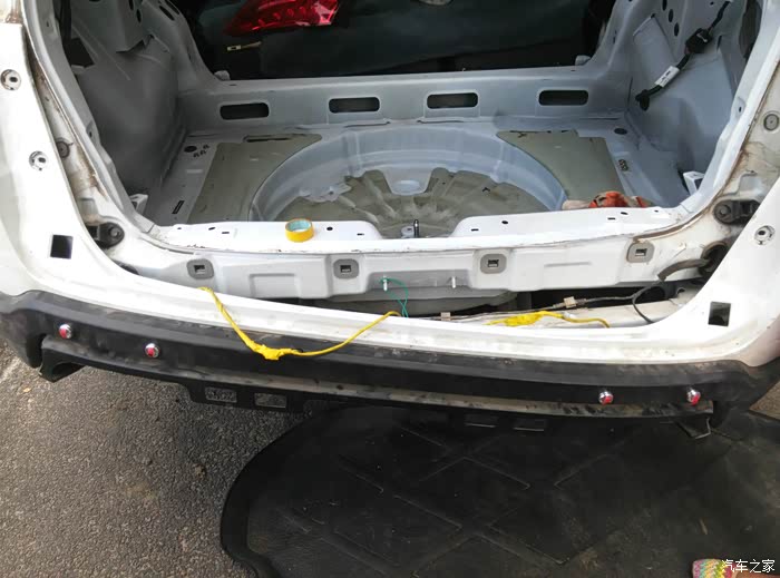

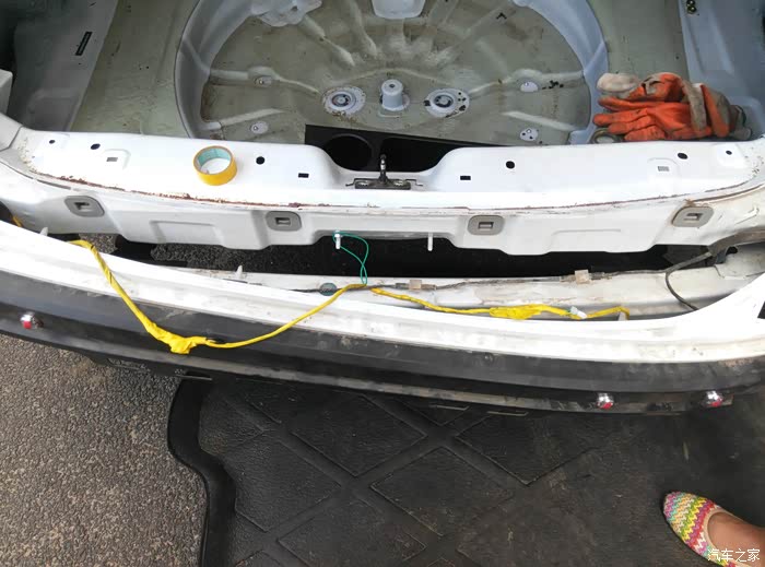

把前面接好的线甩到外面
把前面接好的线甩到外面
在这里甩出线

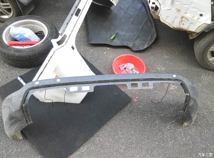

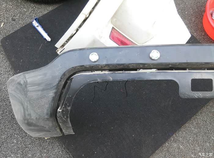

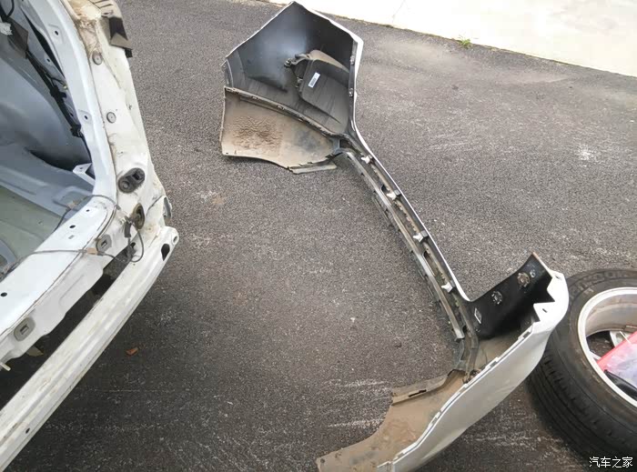

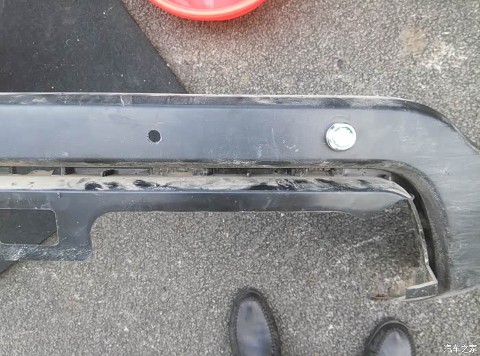

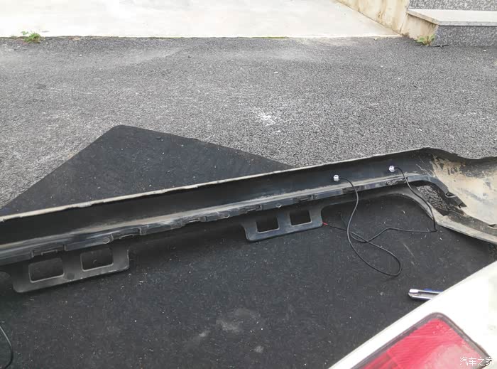

好的,现在分解保险杠,这个很难弄,一共有19个卡扣连着,要一个一个撬下来。

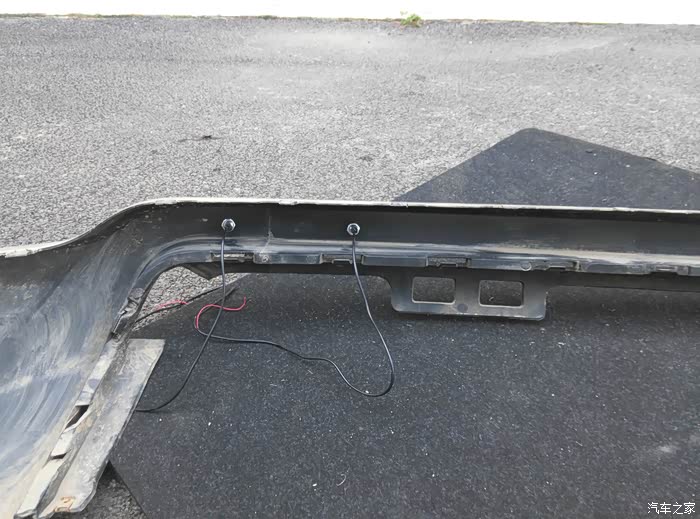

撬下来之后,找好位置将保险杆打孔,安灯

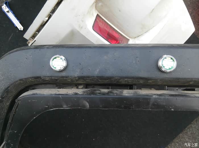

将灯放入
固定好LED灯
固定好LED灯之后,重新与带漆的保险杠合拢
所有正极接在倒车灯线上
所有负极接在一起连到车上搭铁。然后包好

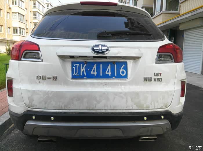

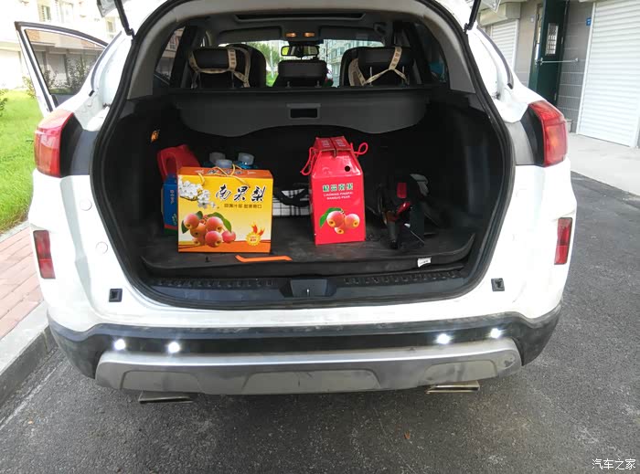

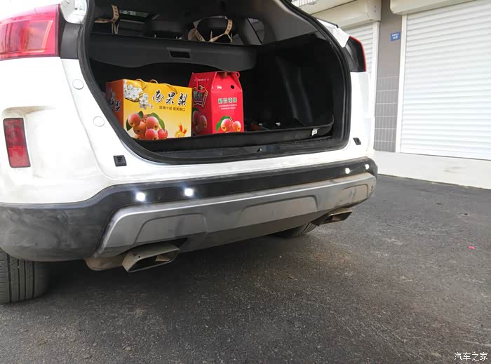

安装完成

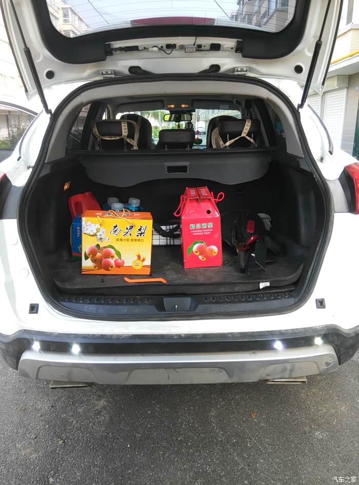

白天,也很亮
试车,效果不错
侧面

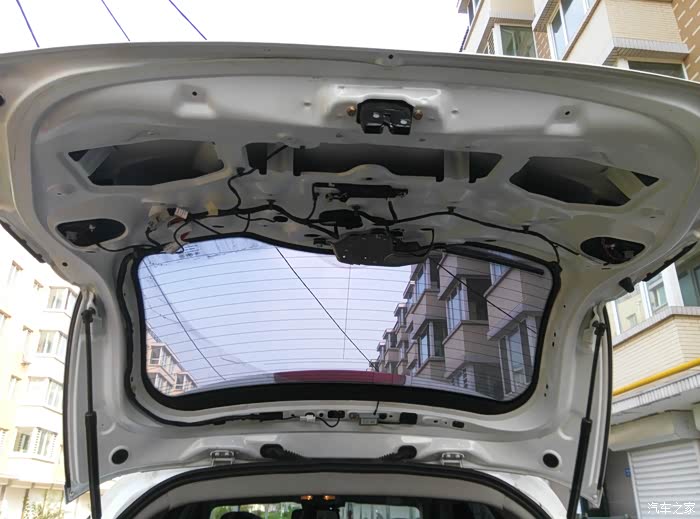

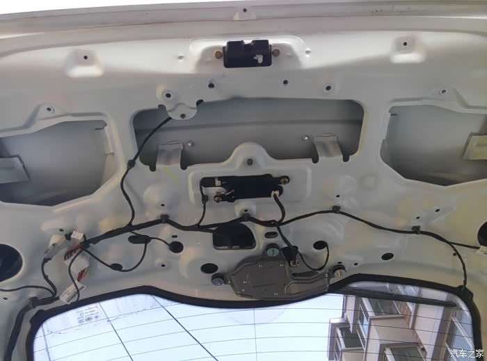

然后拆开尾门,打算在牌照灯哪里再安装两个LED灯
由于没有适当的工具,就先不安了,等买了工具再安
后摄像头接头

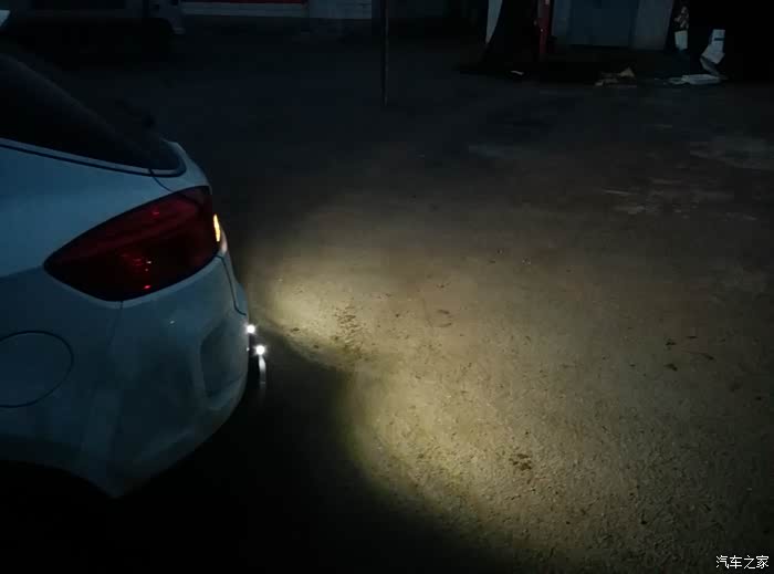

黄昏时外面效果
黄昏时外面效果

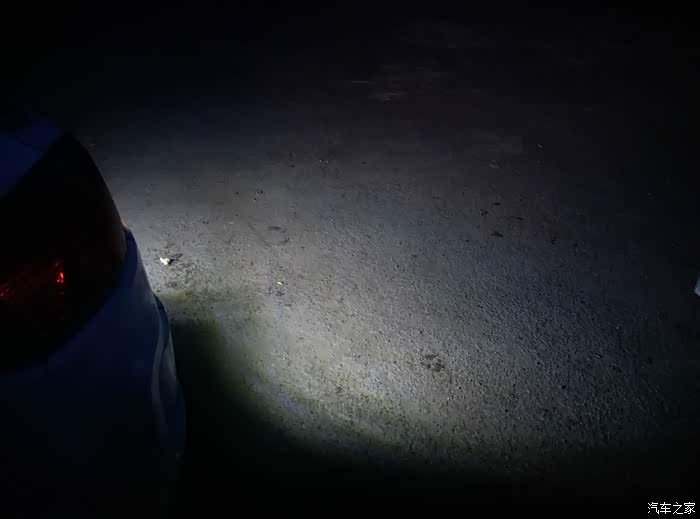

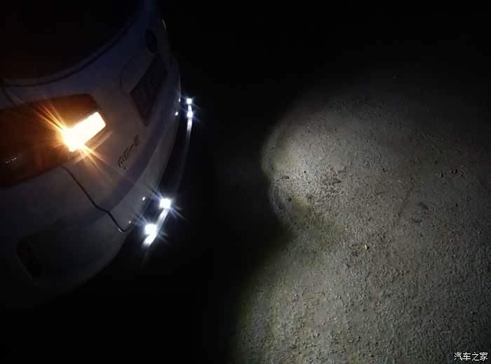

黑天效果
各种角度

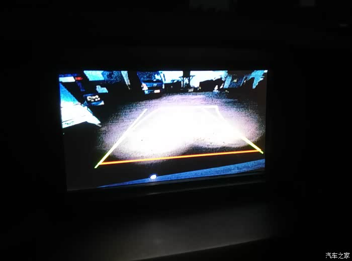

晚上效果,倒车影像清晰明亮,原来可是黑乎乎一片啊!
